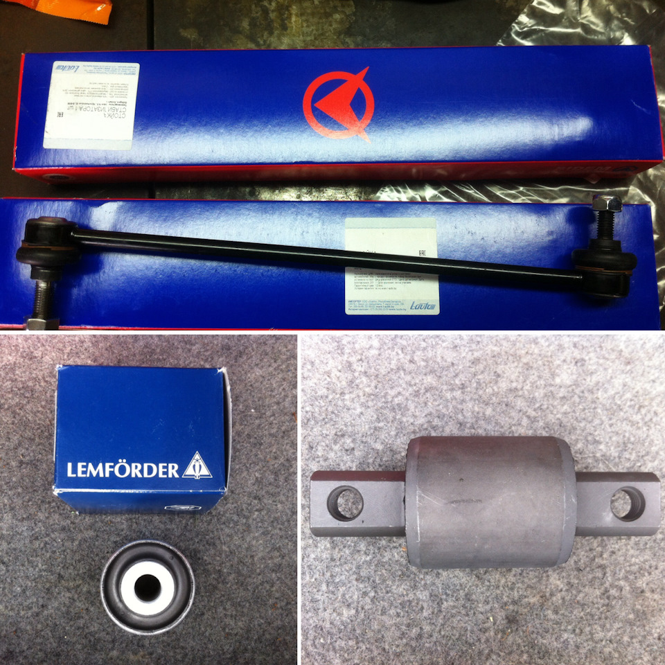

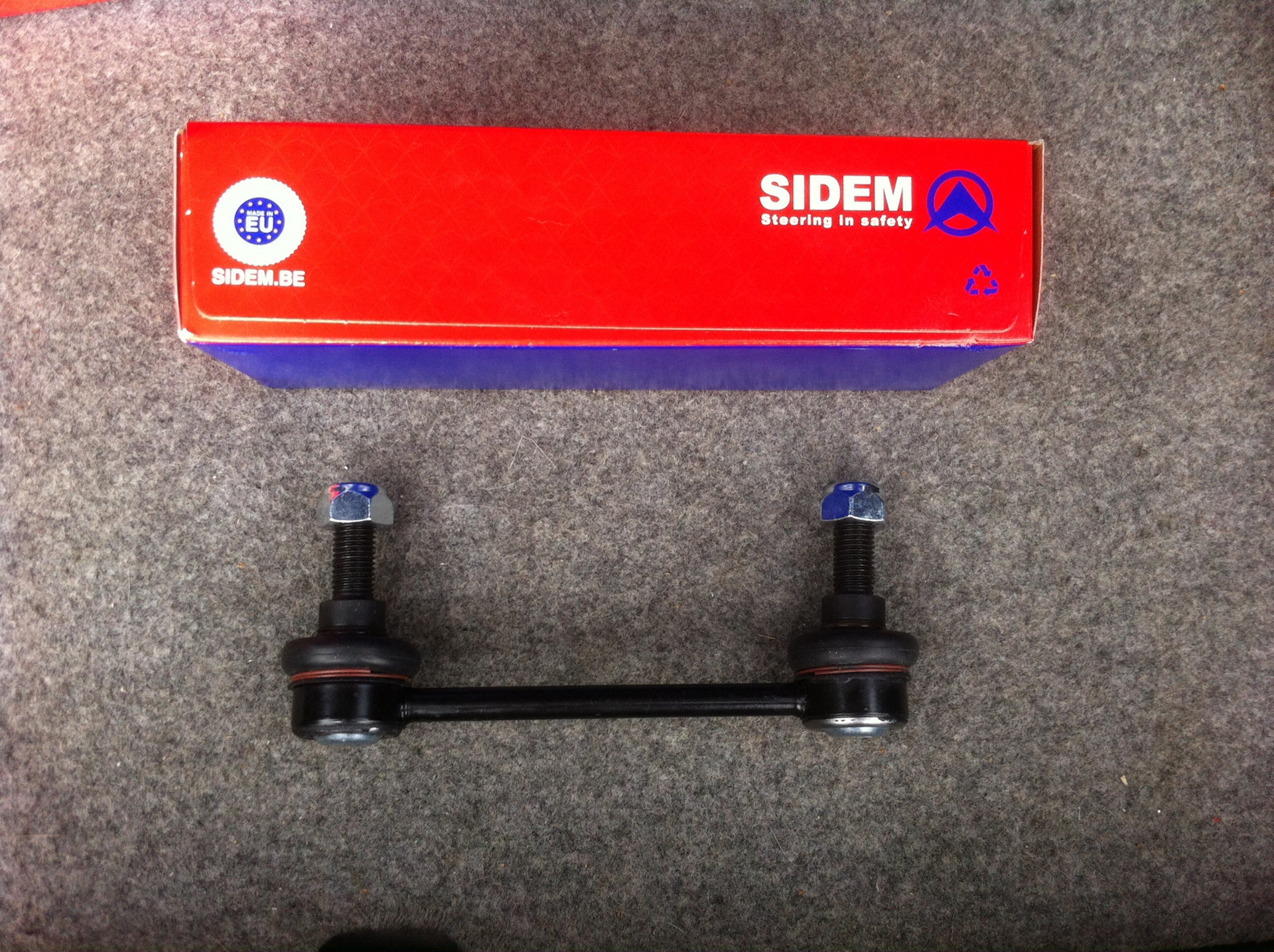

Всем привет! Я наконец-то провёл до конца обслуживание своего автомобиля и пересилив лень делаю эту запись. Техническое обслуживание началось ещё неделю назад с замены масла, третий раз лью Valvoline Maxlife 5w-40 и маслянного фильтра 1275810, далее под замену попали передние и задние стойки стабилизатора, спереди стояли lemforder, сзади trw, заменил их на компоненты sidem 67667 и 67061.
Ну и вчера мы сняни передние рычаги передние сайлентблоки оказались целыми, заменили только порванные задние (круглые) на lemforder 3502801 и за одно махнули местами ограничители поворота руля и поставили за одно резиновые кольца Volvo 30647015 проставки между ступицей и приводом. Следующими пунктами стали заменённые подушки двигателя, чувствовалась небольшая вибрация, подушки взял lemforder. Все работы производил в Серпухове у Дениса s80-80.

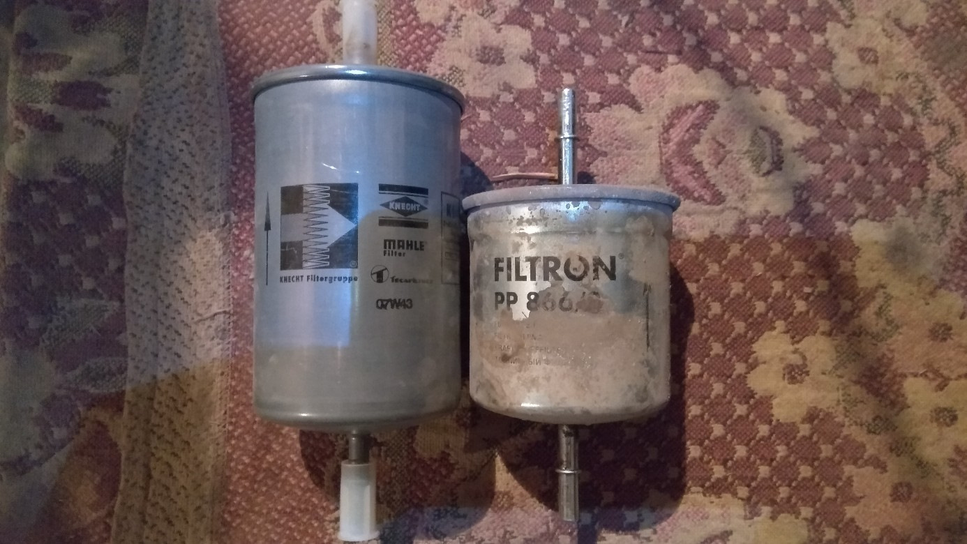

Ну запахи конечно тоже нисколько не фильтрует. Но ещё мне показалось что быстро забивается и соответсвенно воздушный поток снижает. Попробую теперь этот. Недавно топливный фильтрон выкинул и воткнул мале из каких то старых артикулов. Он раза в 1.5 больше))
Ну пыль я считаю попадает в основном в салон через открывающуюся дверь и опущенные стёкла! На счёт топливного фильтра длинные шли на более ранних версиях s80 до рестайлинг, короткие начали ставить с 2004 года
Ага, он и есть походу
Некоторые считают, что большой лучше очищает, по факту фильтруют они обсалютно одинаково
