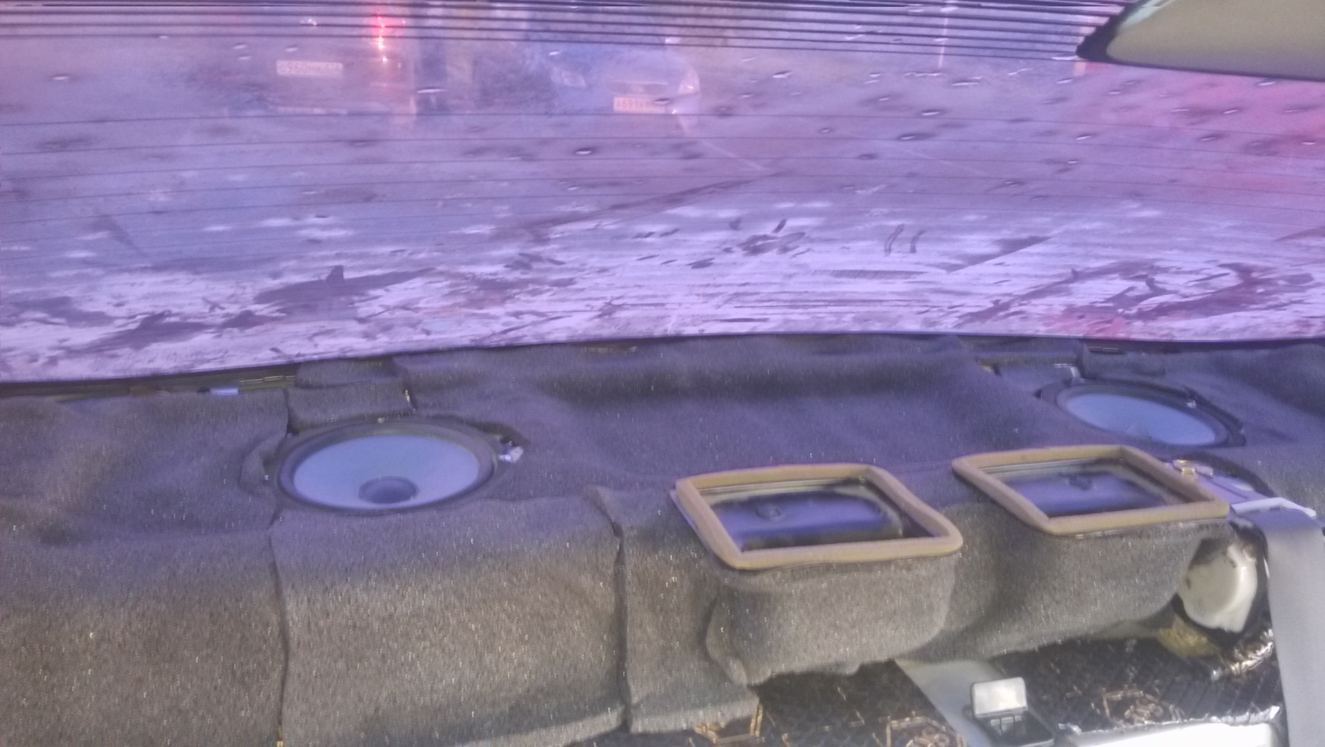

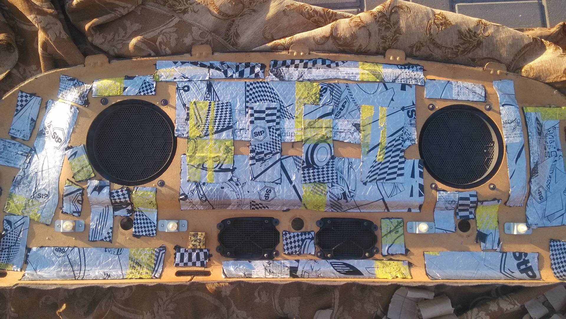

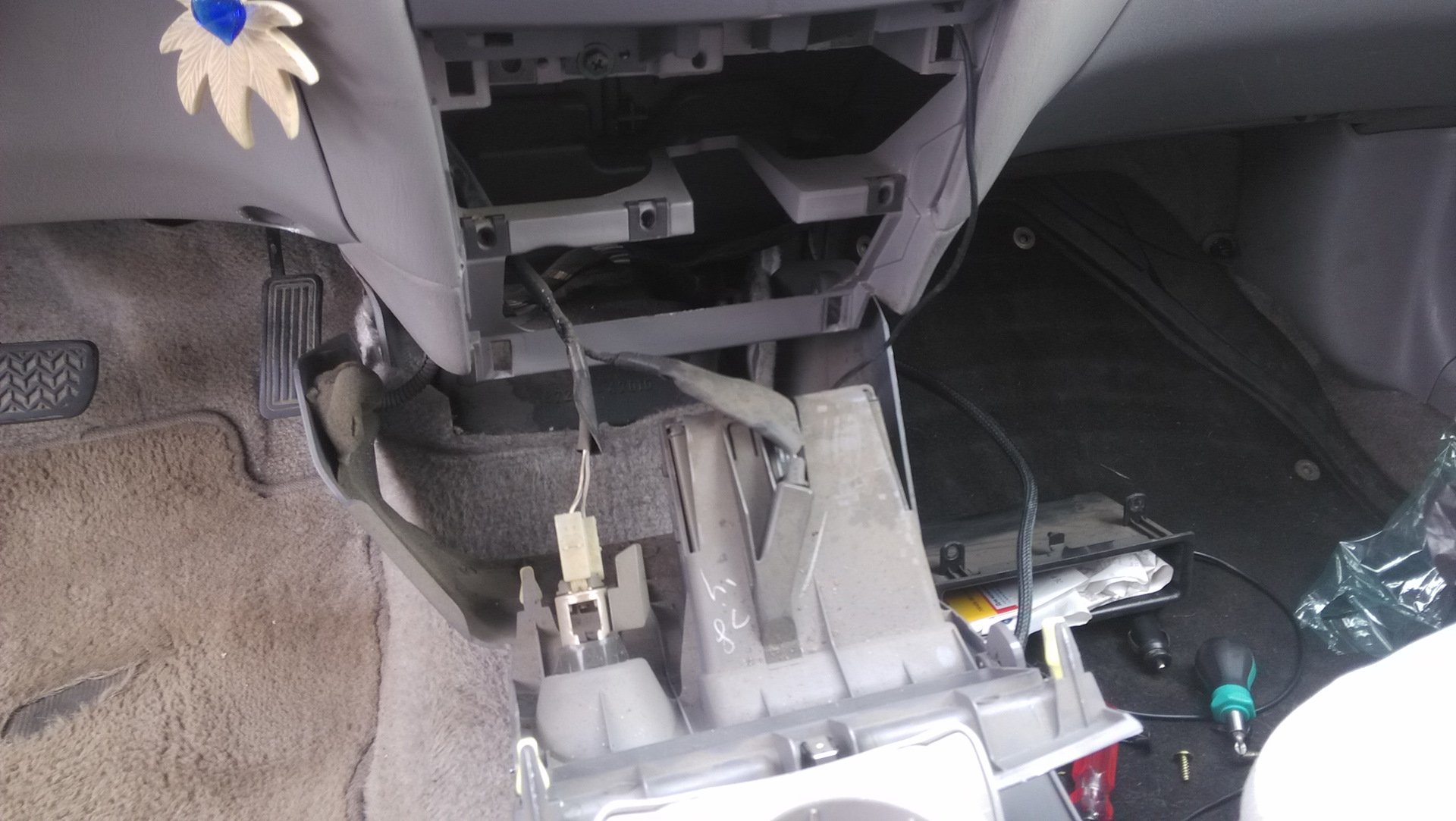

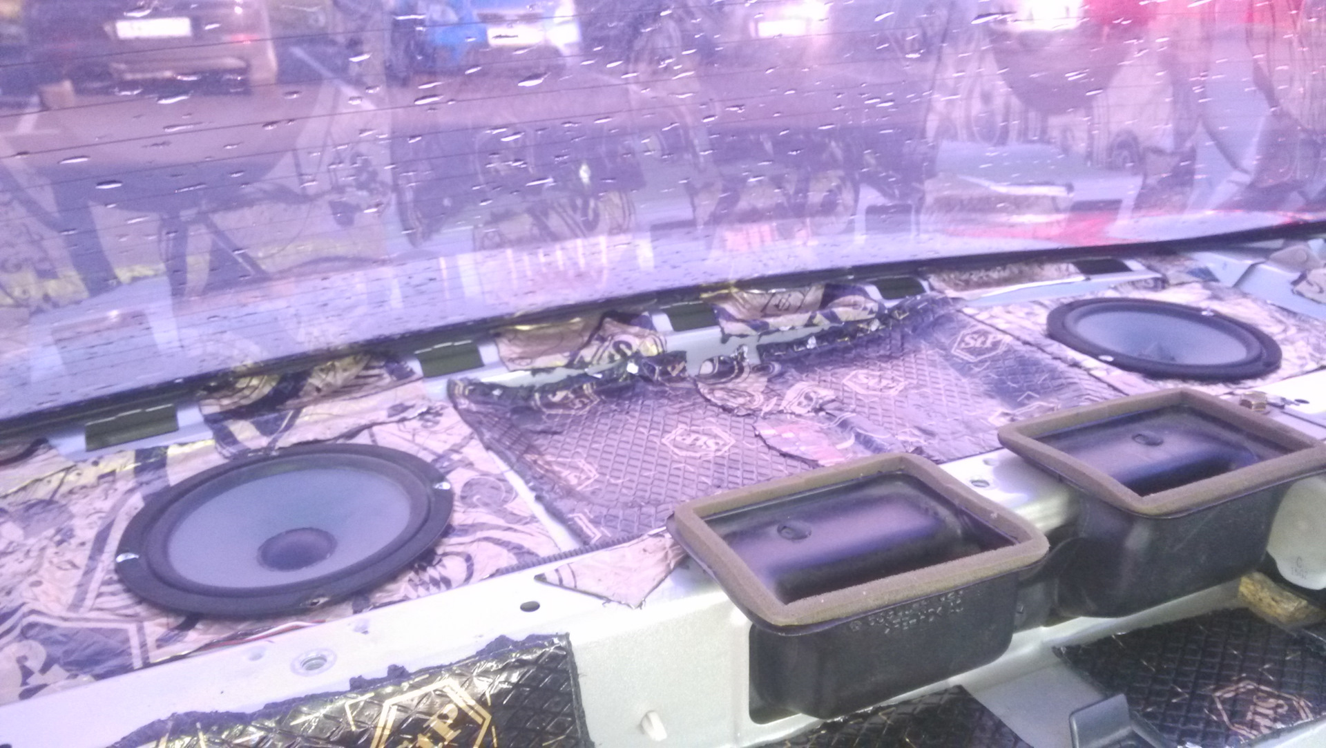

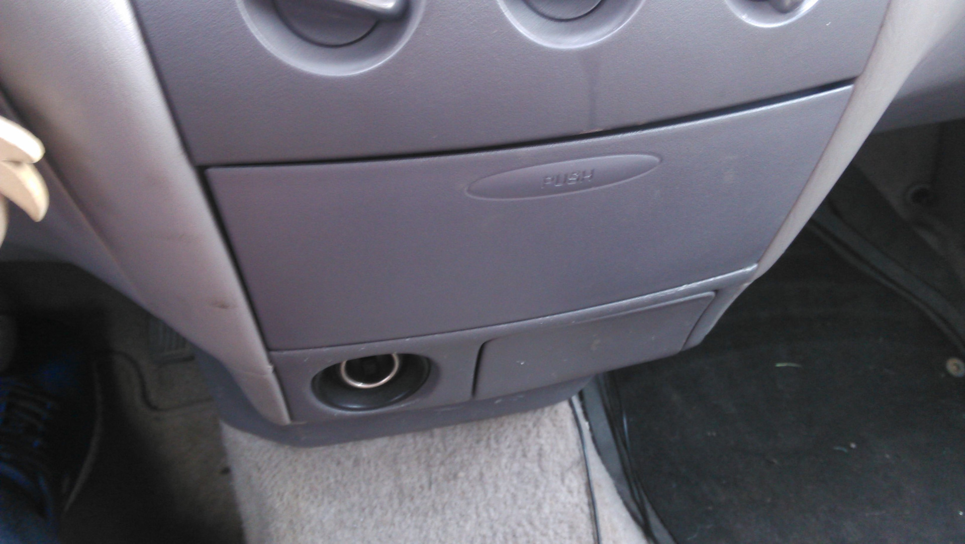

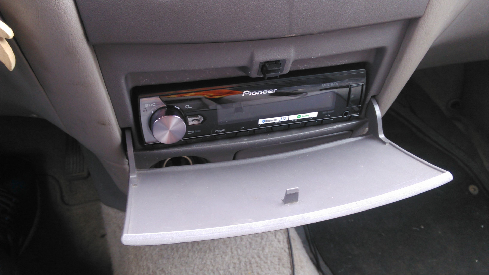

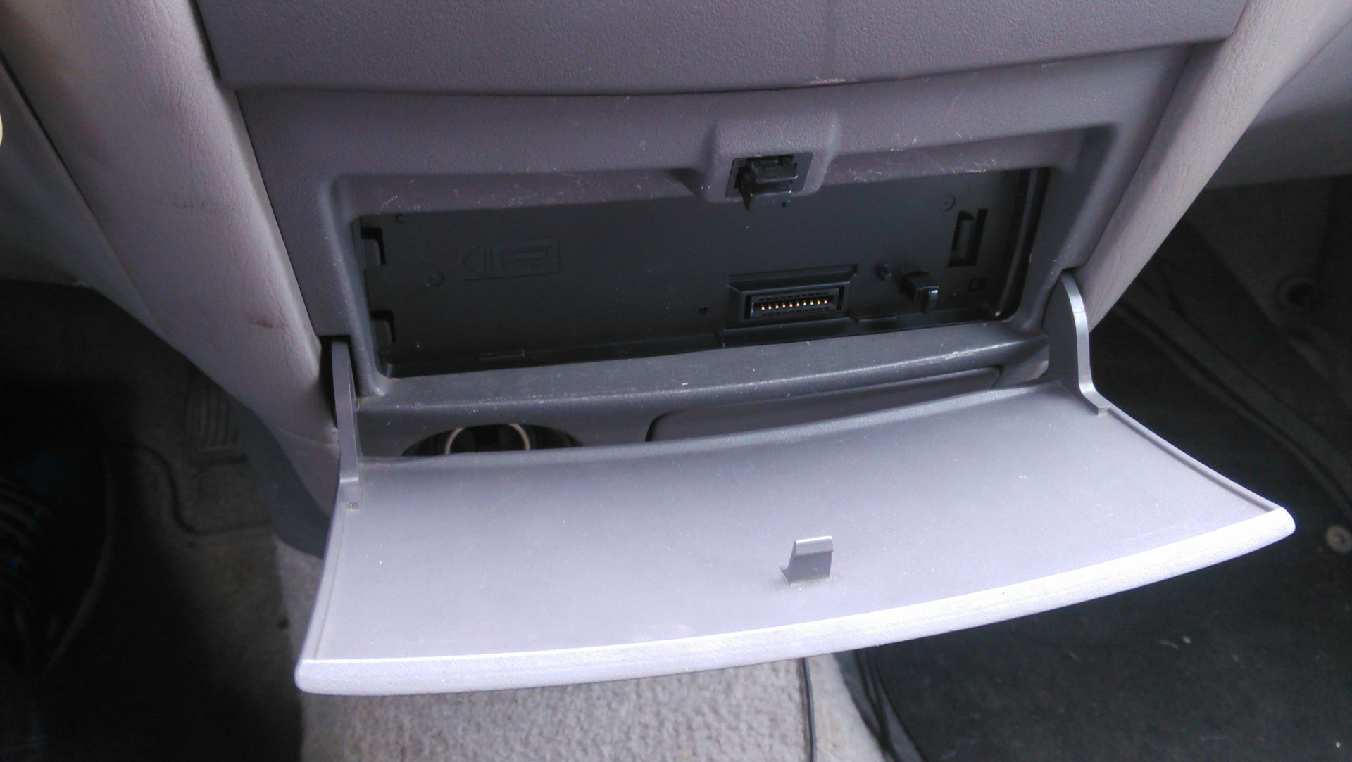

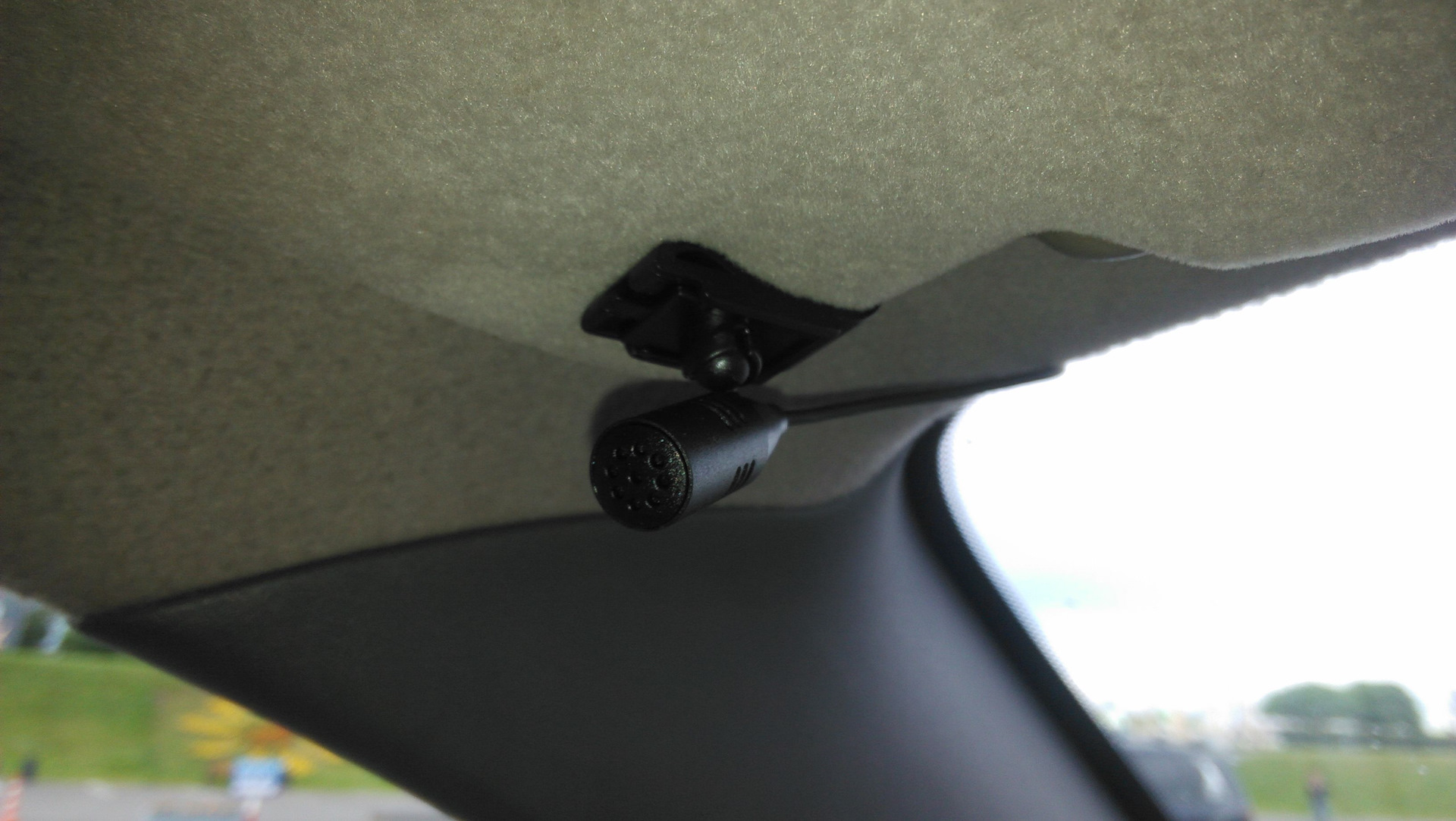

Доброго времени суток. Заднюю полку пришлось снова разбирать пото му что были шумы побрякивания и похрустывание, полка частично поигрывала сама на клипсах, пластик на бумажной полке дребезжал, все это проклеил дополнительно вибриком и бипластом поверх. ГУ установил вместо бардачка (бюджетный вариант, для начала хватит Pioneer MVH-X580BT). собственно все пока что, осталось закрепить усел и навести порядок с проводами и кинуть еще одну линейку на саб. но это в скором будущем.

Скажи пожалуйста, как ГУ установилось?
Монитор не ругался, что нет дисковода?

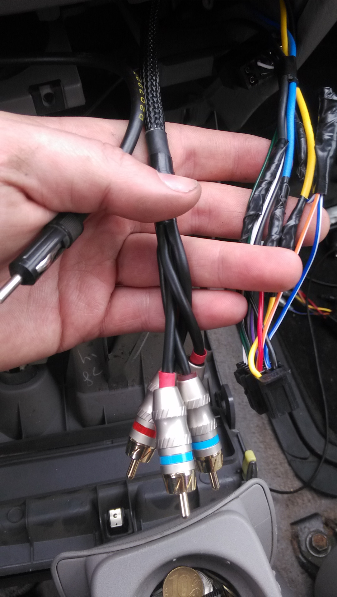

Поставил себе саб, подключился к задним динамикам, но мне кажется что низкие частоты режутся. Поэтому хочу 1дин, к нему саб кинуть.
Привет все ставилось отдельно от бортового, гу, новые провода, новые динамики, ГУ, САБ, усилок 5-1. Штатку простототкинул. По началу также брал сигнал с задних динамиков через приблуду специальную, чтоб Саб к штатной голове цеплять.
А что за приблуда для саба?
Я просто к проводам цепанулся
вот тут посмотри последние две фото, название видно — прочитай в Нете что и как она делает( в крации берет с провода сигнал). www.drive2.ru/r/toyota/pr…8lDNmlKjnQ172DgP4PHm4kUAw
