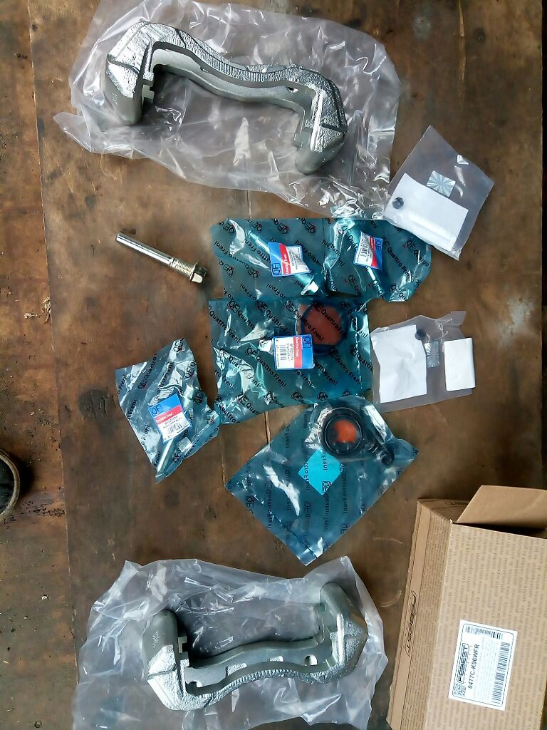

всем привет. как всегда начну с того что давно ничего не писал. да по сути писать-то не о чем было, машина не ломалась, ездеет и радует. но вот достал меня этот грохот спереди, я конечно хотел без больших вложений это порешать. и пружинки по всякому натягивал, и резинки подкладывал. но все было бесполезно… направляющий у меня там болтался как хер в тазике. и решился я менять скобы, целиком. прикупил себе фебест, в цене- по 3030р за шт. плюс направляющие, плюс ремкомплекты на передние супорта, ну и на задние конечно тоже. но это уже другая история. за компанию купил краску — цельсит. покрасил супорта и скобы. когда снял супорт немного пода…л. верхний направляющий гнутый)))). хорошо что не отломился. но теперь все это дело новое. как установил стал доволен, как слон… еду и наслаждаюсь тишиной. по моему даже машину меньше трясет)))).

Резинка на направляйку в ремкомплекте должна идти…
должна… но я отдельно взял, оригинал!
