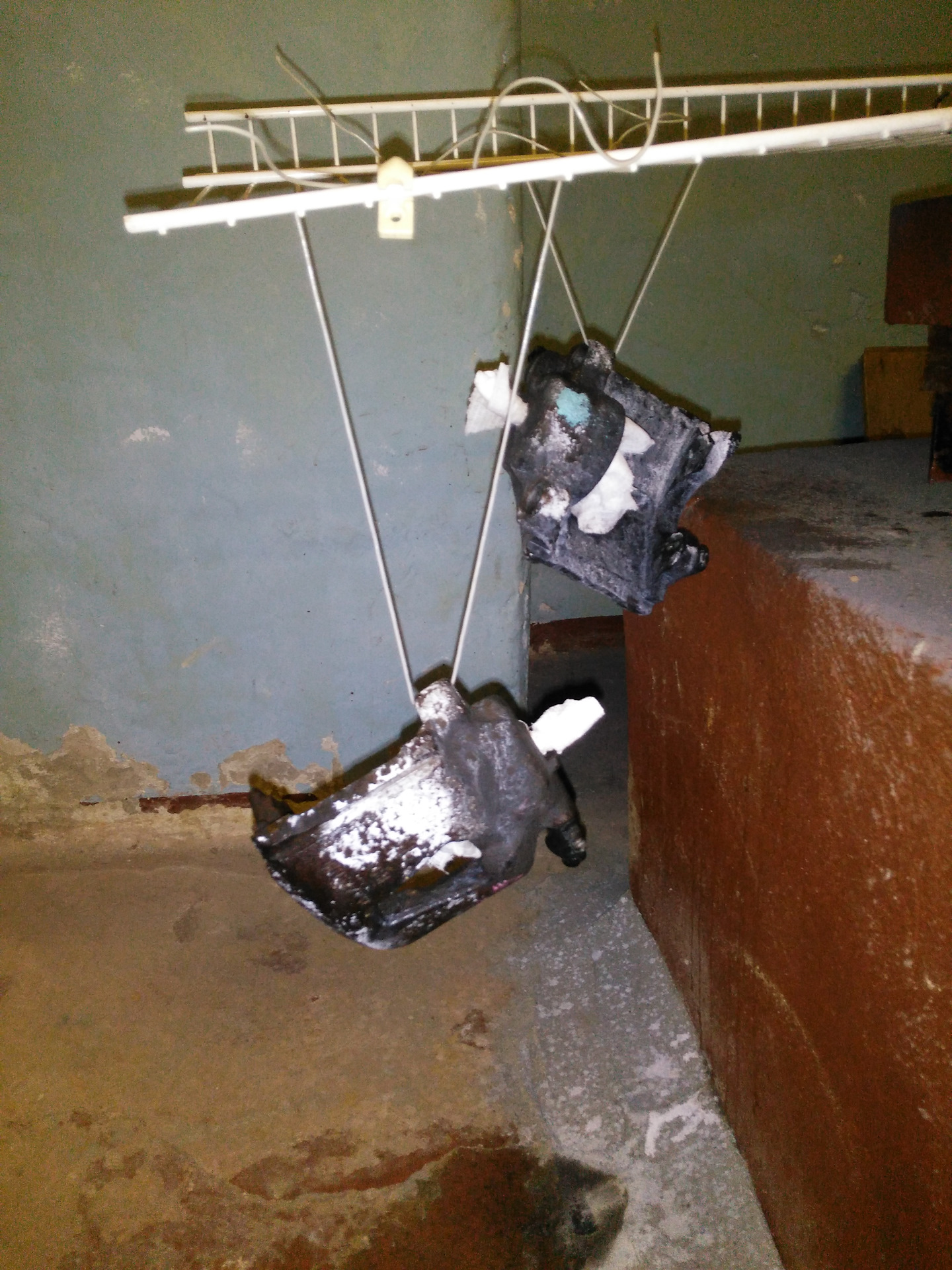

Когда ржавчину разъело приступаем к покрасу… Как назло, для суппортов была только красная и желтая краска. В результате пришлось быть банальным и использовать пошлый красный цвет.

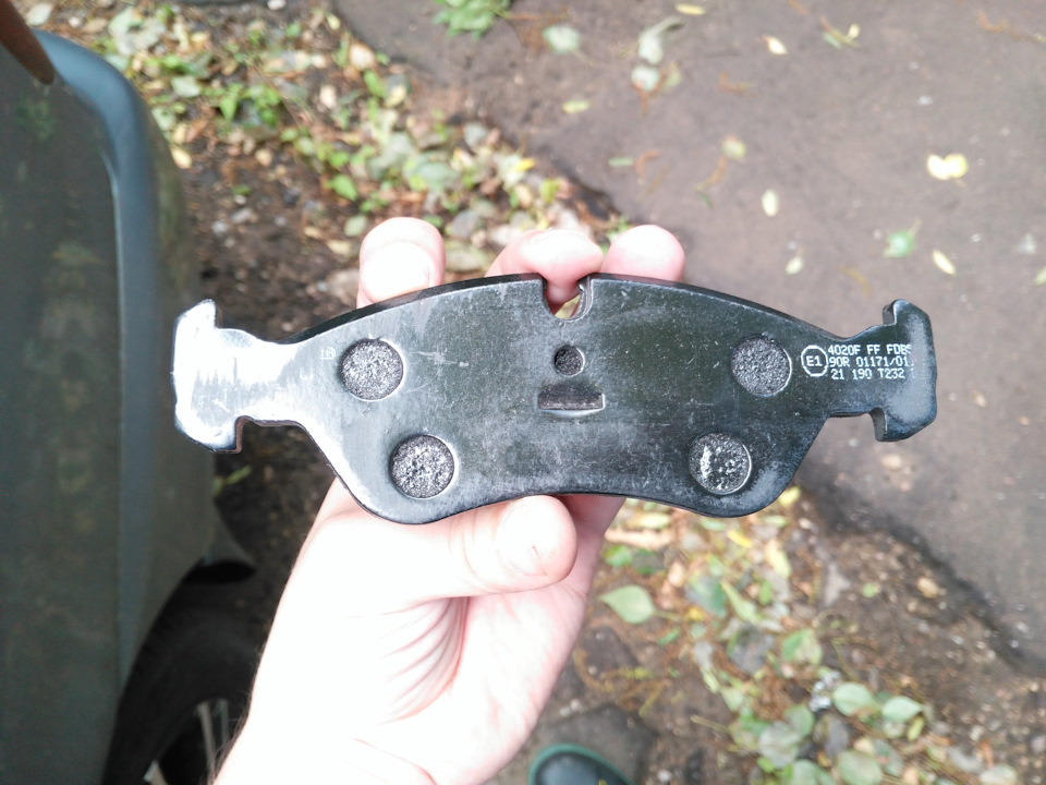

В качестве колодок взял ушастые FDB584 FERODO, а диск взял DDF206 FERODO говорят хороший, ну посмотрим.

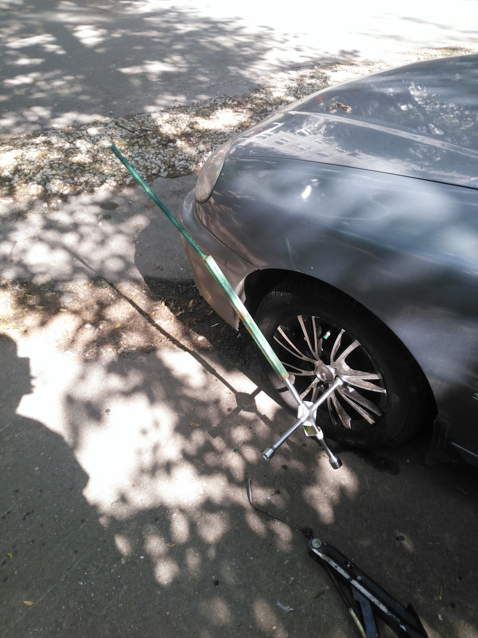

Попытался разобрать и тут гайки закисли. Что делать? Искать, где есть трубы для увеличения рычага. В детстве найти трубу было не проблемой. Но сейчас за любой крупный мусор обслуживающее компании наказывают… Но благо не все благостно выполняют свою работу. Был найден кусок забора. Все пущено в дело…

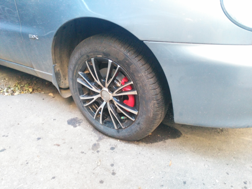

Ну а дальше все разобрано, прочищено и собрана обратно. Прокачал тормоза и чуть поездил, рекомендуют сразу не ездить на большие расстояния, поэтому пока по чуть-чуть прикатываюсь. Еще конечно не все притерлось, но по ощущениям гораздо лучше.
