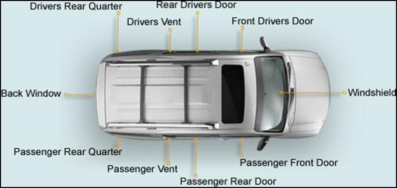

Windshield "Лобовое автостекло".
В Североамериканской нумерологии код стекла будет начинаться или с DW- это для американского рынка или с FW — это для любого другого иностранного рынка.
Front Vent Форточка передней двери.
Front Door Опускное стекло передней двери.
Rear Door Опускное стекло задней двери.
Rear Vent Форточка задней двери.
Quarter Стекло в грузовом отсеке.
Back Window Стекло заднее с обогревом.

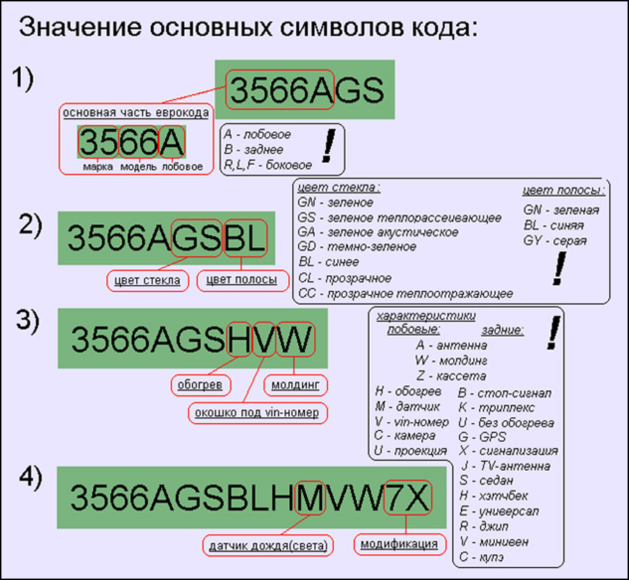

Расшифровка еврокода автостекол.
Еврокод для автостекол имеет универсальную комбинацию из цифр и букв, применяемая только в Европе для кодировки автостекол. Еврокод содержит полную информацию о стекле: марка и модель автомобиля, тип стекла (лобовое, боковое, заднее), цвет тонировки, цвет солнцезащитной полосы, наличие датчиков дождя/света, отверстий, обогрева, дополнительных креплений и других опций.
Пример: расшифровка Еврокода 3566 AGSHMVW7X на Ford Focus II:
35-модель Ford
66-марка Focus II
A-лобовое
GS-зеленый оттенок стекла с Solar покрытием
Н-с обогревом
М-с датчиком дождя
V-с VIN окном
W-с молдингом
7X-измененная шелкография (козырек)
Еще пример, расшифровка Еврокода 2434 AGNGNMV на BMW:
24 код производителя
34 код модели, у нас это 5 серия Е-39
A тип стекла (ветровое)
GN тип заводской тонировки (зеленоватое)
GN цвет солнцезащитной полосы (зеленый)
М наличие датчика
V наличие VIN окна
________________________________________
Еще пример, расшифровка Еврокода 5328 AGNGNV на Mercedes:
53 код производителя, у нас это Mercedes
28 код модели, у нас это Mercedes 124 sed. wagon.
V наличие VIN окна
