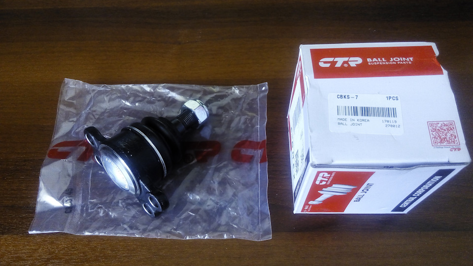

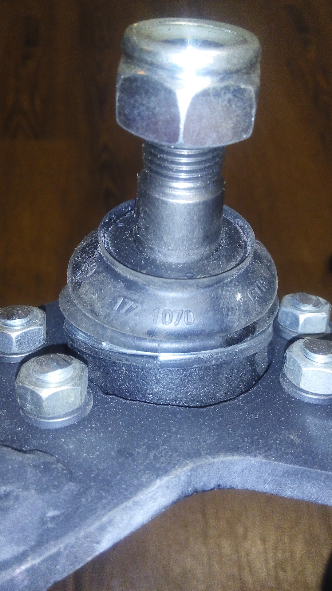

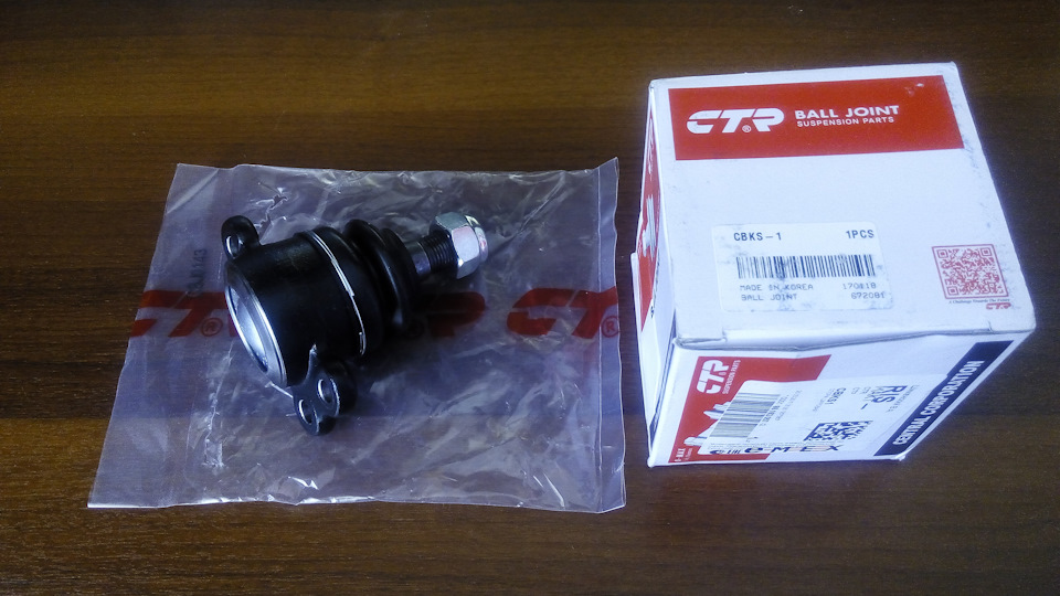

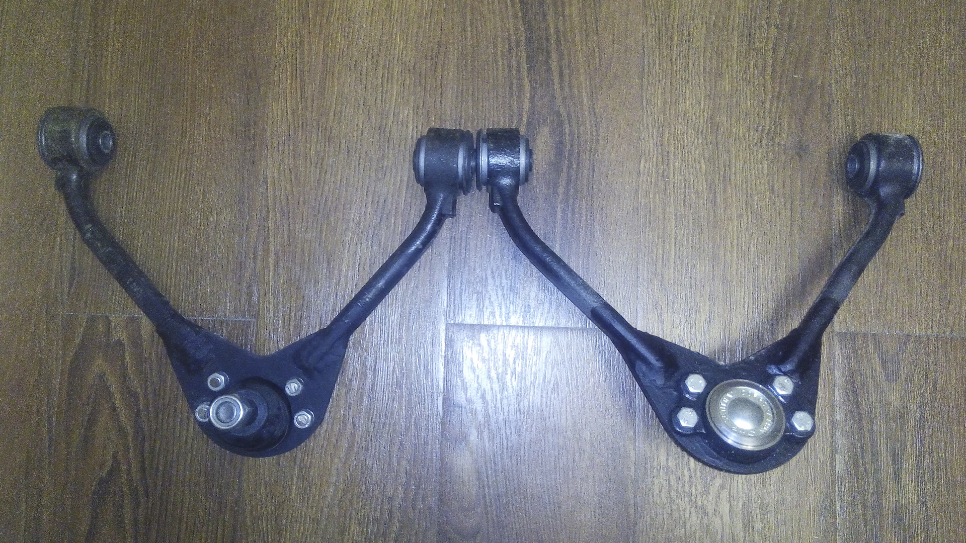

По весне начал я замечать неприятные щелчки при крутых поворотах и разворотах. В сервисе подтвердили догадки, что умирают шаровые в верхних рычагах.
Ну а так как на авто стояли рычаги уже обновленной модификации, не разборные, было решено обратиться к Алексею за комплектом.
Ждать пришлось недолго, за что большое спасибо.
Верхние рычаги и шаровые были заменены на "правильные", более износостойкие, несмотря на лифт подвески и колёса большего размера.
Так же до кучи было решено поменять и нижние шаровые, так как родные тоже были со следами износа.
Отныне на моем авто верхние рычаги будут комплектоваться шаровыми корейской фирмы CTR CBKS 1, а нижние CTR CBKS 7.
Что понравилось, Алексей не только вкладывает свой труд в переделку железа, но и присылает доработанные рычаги в комплекте с новыми шаровыми и новыми сайлентблоками рычага, это уровень!

Сколько сейчас на этих рычагах проездили и сколько у вас лифт подвески спереди (чтобы понять какой ход вниз стойки) ?
На рычагах Алексея отъездил уже около 1,5 лет, пробег в год порядка 20-25 тыс км, соответственно пробег за это время около 30-35 тыс км.
Примерно 5 тыс км назад был установлен лифт подвески хард, высота 57-58 см.
До этого стоял лифт подвески мидл, высота 53 см.
Всё отлично, ни каких проблем, регулярная диагностика подвески, раз в пару месяцев и на днях прохождение официального техосмотра для страховки, никаких нареканий.
В бж нашел описание лифта, наверное это первый лифт там стояли пружины килен и родные амы. Какие сейчас пружины, амы стоят и чашки перевернутые? В бж не нашел описание лифта 57-58 см
Каюсь, последний год все никак не могу своевременно писать о доработках и запчастям, коих накопилось прилично, исправлюсь)
Вы все верно поняли, там запись о мидл лифте 53 см.
Сейчас поставил на перед пружины соренто фобос 14913, аморты родные с перевернутыми чашками, шайбы на шток горе мастера не поставили, возможно бы меньше било на отбой, но в общем высотой я доволен, да жёстко, но без этого никак.
Зад пружины муссо спорт усиленные фобос 45130, аморты по прежнему труппер каяба 344318
Спасибо за подробный ответ. Мне это нужно узнать тк у меня передние верхние шаровые разбило в хлам на общем пробеге 35 т.км, стоит спереди родные амы, соренто бу и перевернутые опоры (лифт 53,5см), вот из за них (опор) и это произошло. Тк машинка у меня с нижними рычагами нового образца, похоже ход подвески другой (Петр сейчас учитывает это) и мне надо от переворнутых опор избавиться или поставить доработанные рычаги Алексея Джуг.но это боюсь может привести к другим последствиям.
Да не за что, для этого мы все здесь и сидим, чтоб делиться опытом.
Я поставил мидл лифт подвески 53 см на 45 тыс пробега, это все на родных рычагах, верхние были не разборные, нижние разборные, и ездил так примерно до 70-75 тыс км, и только тогда было решено поменять верние рычаги на доработанные, для последующего лифта подвески хард 57-58 см, который случился на 90-95 тыс км, и тогда же поменял сразу нижние шаровые, хотя родные рычаги ещё бы походили не мало.
