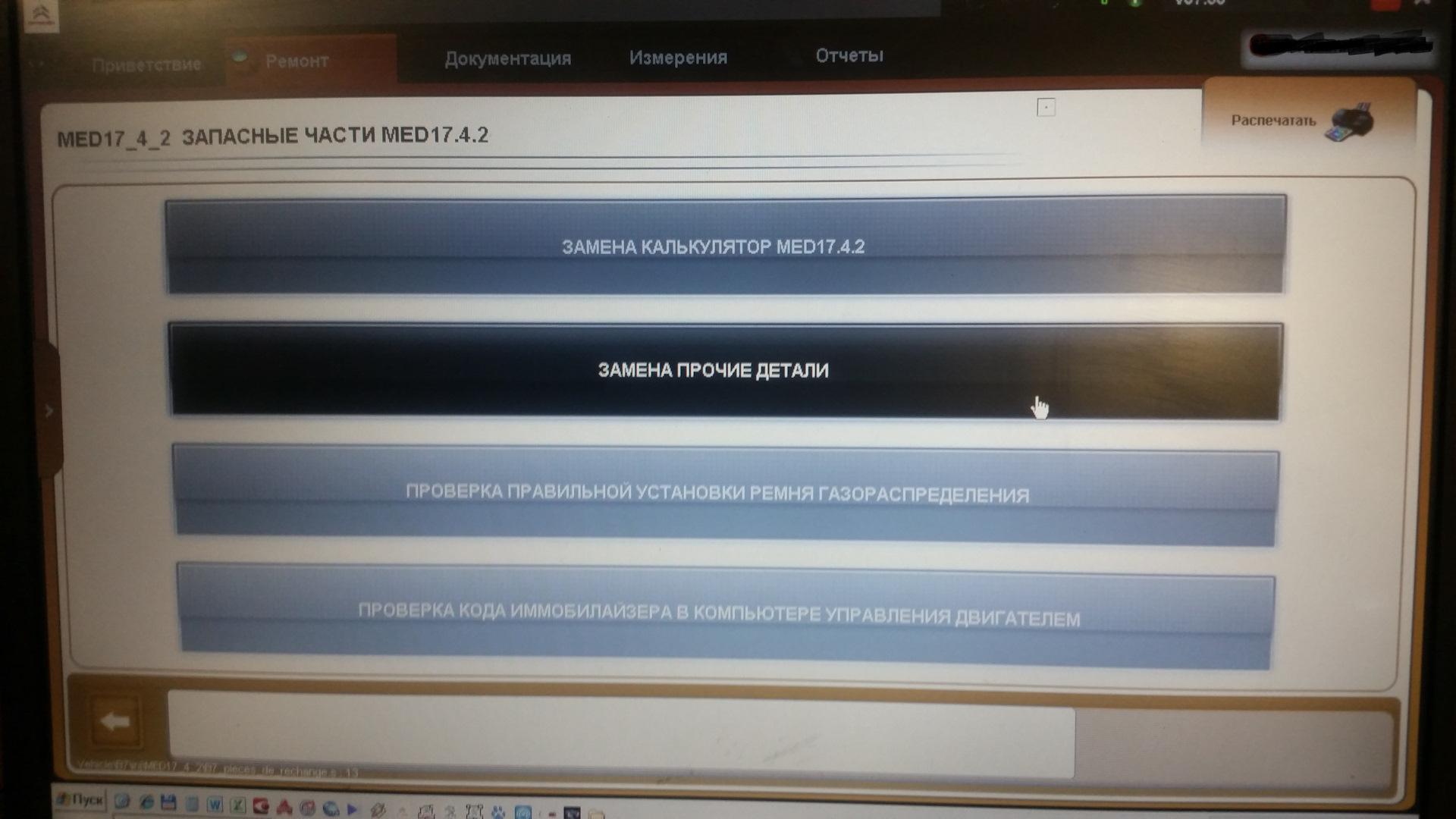

Выскочила у меня ошибка P3011, дефект возвратной пружины дроссельной заслонки.
Танцы с бубном в виде всяких адаптаций и инициализация не к чему не привели.
Покупаем заслонку и меняем.
Новый номер у нее V867527880.
Приступаем:
Ставим все в обратной последовательности.
После, делаем "замену" через диаг бокс:

P.S. К нам должна подойти волговская заслонка, 40624.1148090 A2C33099600, это на крайний случай.
А также куча альтернативных номеров;
VDO Siemens A2C59513208
Peugeot/Citroen 1636.31; 1636.72; V8 624 189 80;
BMW 13547528179; BMW 13547576698; BMW 13547574380
Эту информацию взял отсюда: P3010 PЗ011 P2100 Дроссель от Волги на EP6 EP6TD и их модификации, спасибо hamster1302 за инфу!
