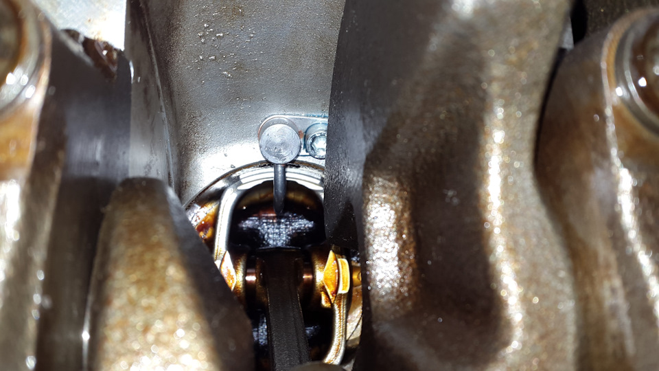

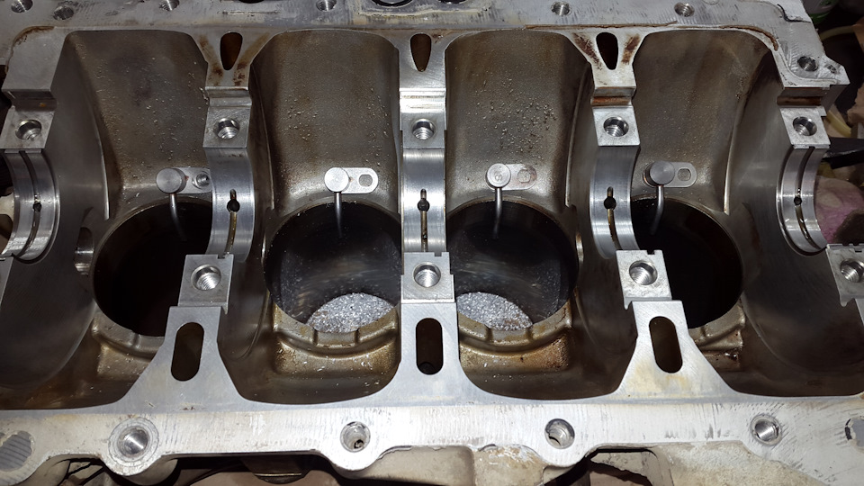

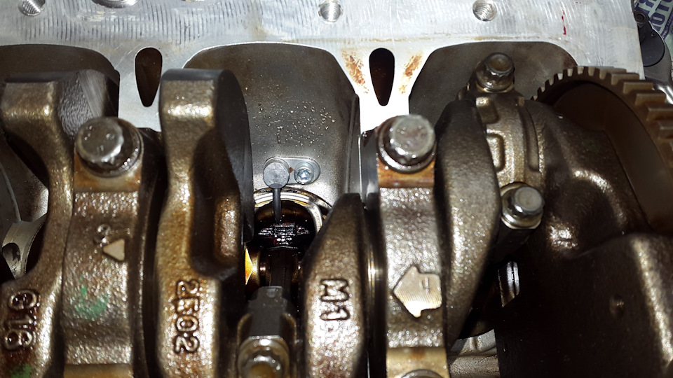

Давно чесались руки врезать их, но так как работа очень трудоемкая и отнимает много времени, лень побеждала.
Но вот в очередной раз когда я катал программу, в какой-то момент заметил, что температура ОЖ не падает, примерно так и понял, что залег термостат. На следующий же день заменил его вместе с ОЖ, однако своё черное дело он уже сделал — при больших нагрузках газы стали прорываться в систему охлаждения. Таким образом, как бы мне не хотелось туда лезть, но делать надо, а раз делать, то делать всё, и основательно. Видать уже пора было врезать масляные форсунки : ) Шутки шутками, но промерив зазоры на клапанах оказалось, что зазоры на трех клапанах были на минимуме, и воистину говориться — всё что ни делается, делается к лучшему. Сейчас общий пробег 80 тысяч км. На турбине 60 тысяч, а регулировать клапана я собирался на 100-120 тысячах. Если бы не термостат, точно пожог бы их.
Выкладываю фото проделанных работ.

Привет не подскажешь какой артикул этих форсунок? От какой модели они идут?
Подскажи пожалуйста ещё момент: болты крепления форсунок м5 или м6?
м6
Спасибо
Не за что
привет.
А подскажи, не лучше ли маслянные форсунки врезать в опоры коленвала, как например тут
www.drive2.ru/l/4360161/?
Привет!
Не лучше. Так как в этом случае масло бьёт на днище поршня лишь при нахождении поршня в определенном участке БЦ, а не по всему его ходу.

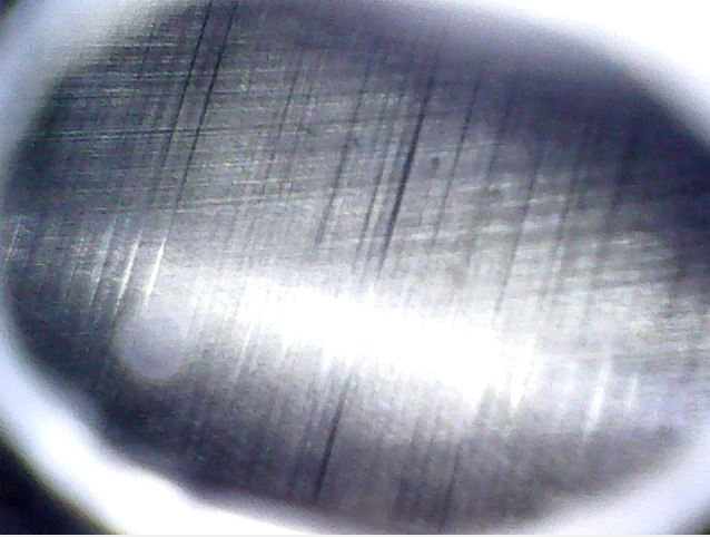

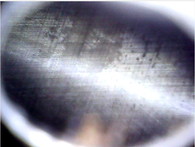

А в чём может быть причина "почти" задиров на таком маленьком пробеге 20к?
детонация, не заливайте 92 бензин
Quasarchiptunig
Привет!
4-й цилиндр у меня, но задиры во всех.
Масло кушает?
привет. Нет, масло вообще не ест.
Тогда не нужно беспокоится. такие полосы есть практически во всех движках.

Одно и тоже, просто на 90 гр, как кстати уплотняется форсунка с блоком ?
После сверления проход райбером, форсунка садится так плотно, что приходится слегонца подстучать молоточком через медную болванку. На всякий случай слегка обмазал герметиком перед посадкой, но думаю можно было и не мазать.
Подскажи пожалуйста диаметр сверла и райбера? (Если помнишь)
Сверло 10 мм, райбер 11 мм.
Понял, спасибо))

До внедрения, при 3000 об\мин. на прогретом двиг. давил 5.2 бара, на 7000 об. к 8 барам подползал.
Теперь на 3000 об — 3.5 бара на 7000 об — 5 бар.
На холостых что до, что после 1.2 бара.
Так что все в пределах, и за поршни спокойней :)
