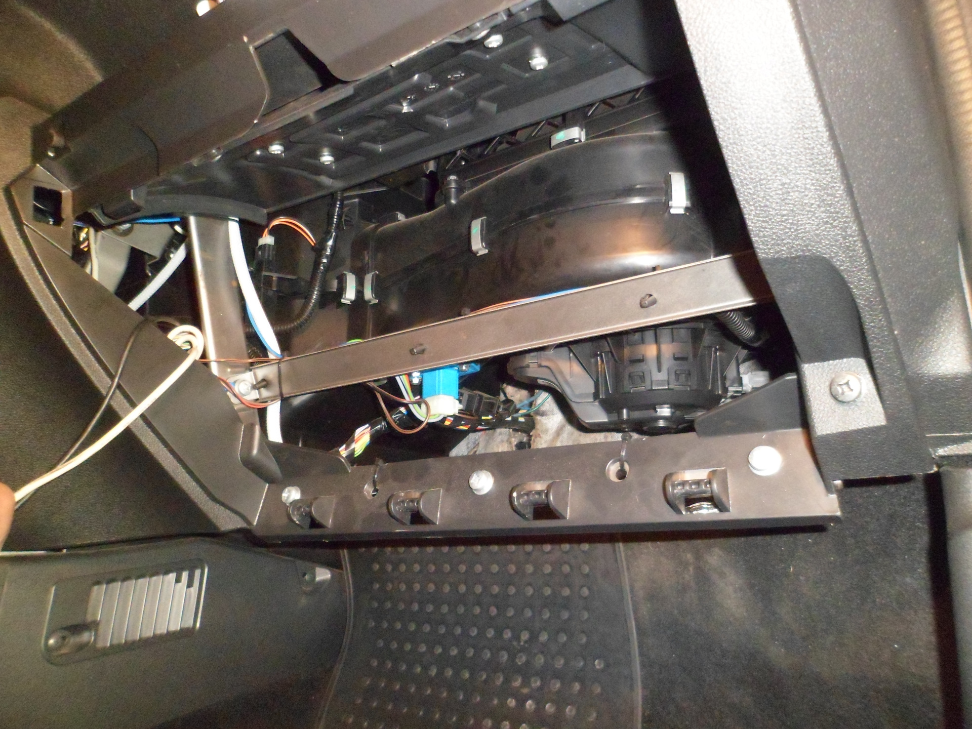

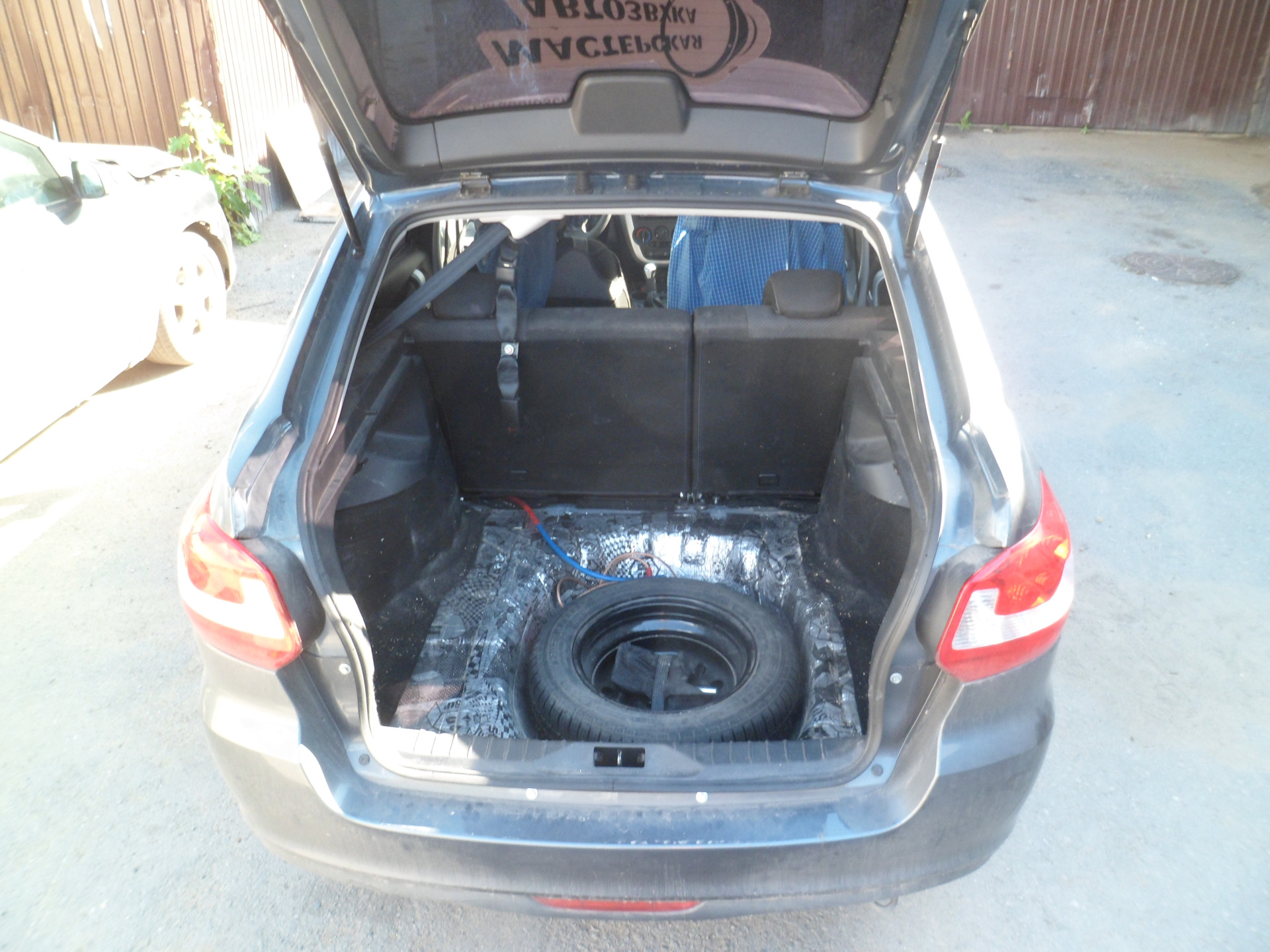

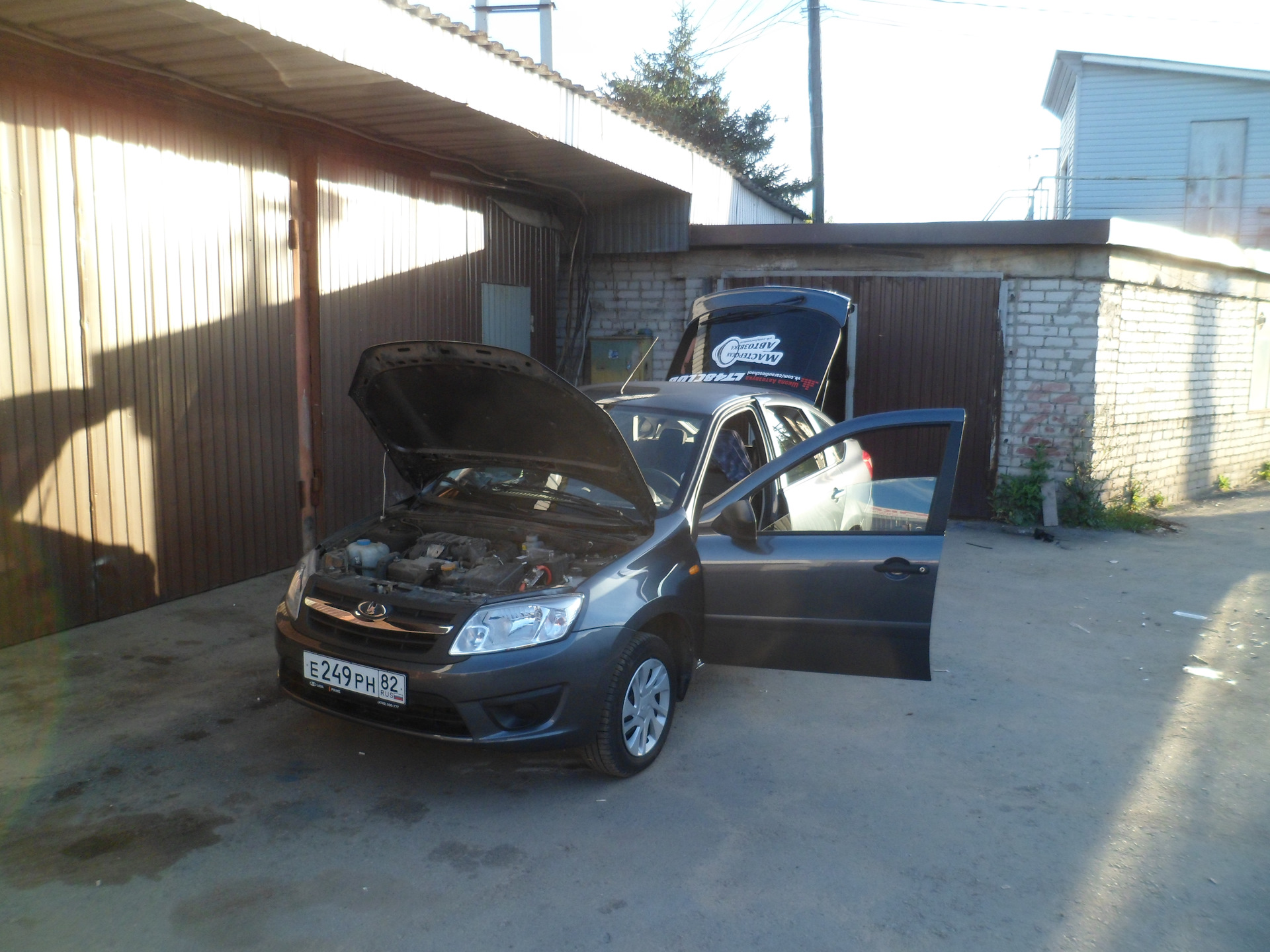

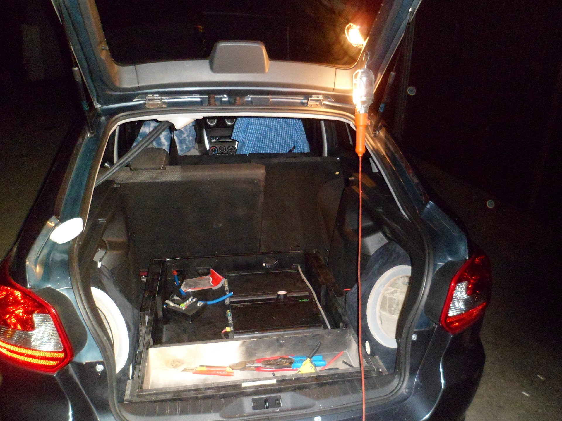

До начала монтажа авто выглядело так

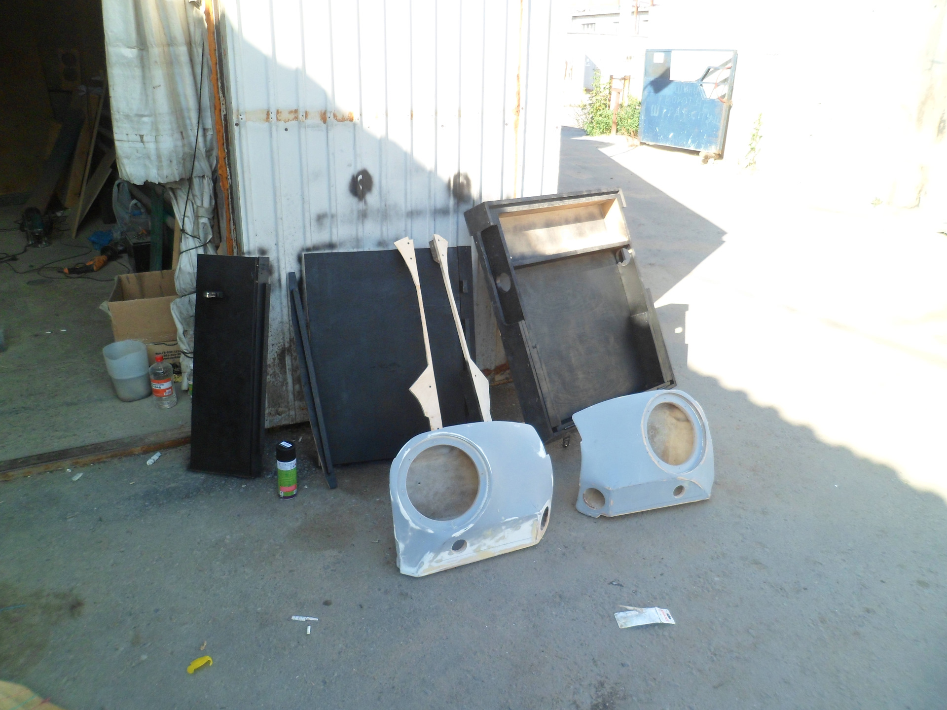

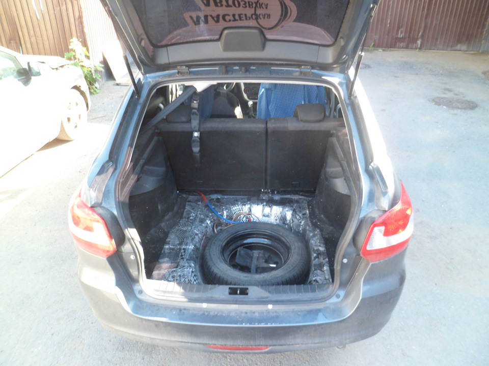

После чего отогнал ее к дилеру на мойку и пылесос, ох как пыли и опилок накопилось… Пока ждал машину перетянул в карпет запчасти от фальшпола и сабвуферы в алькантару.

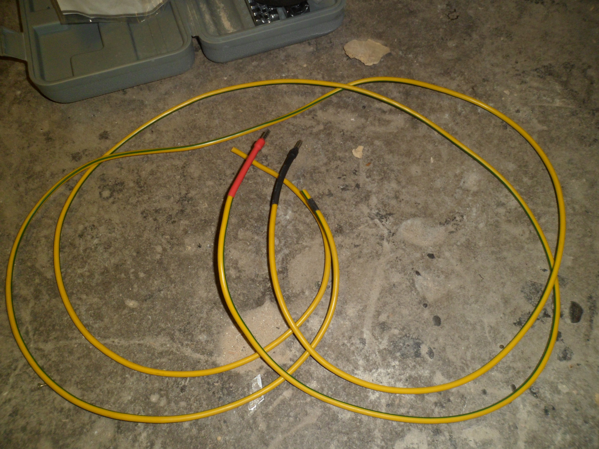

Машинку забрал в 20-00 в приступил к работе, начал с акустического провода на сабы

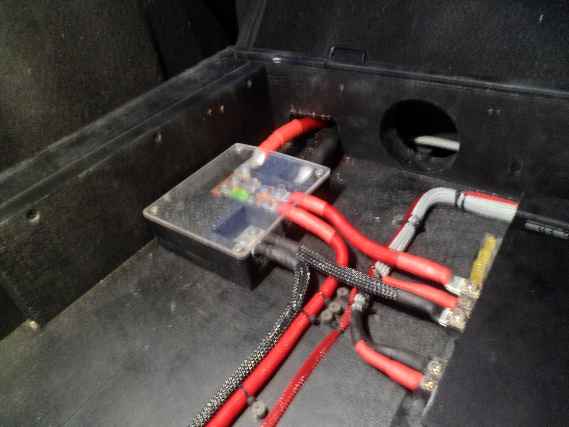

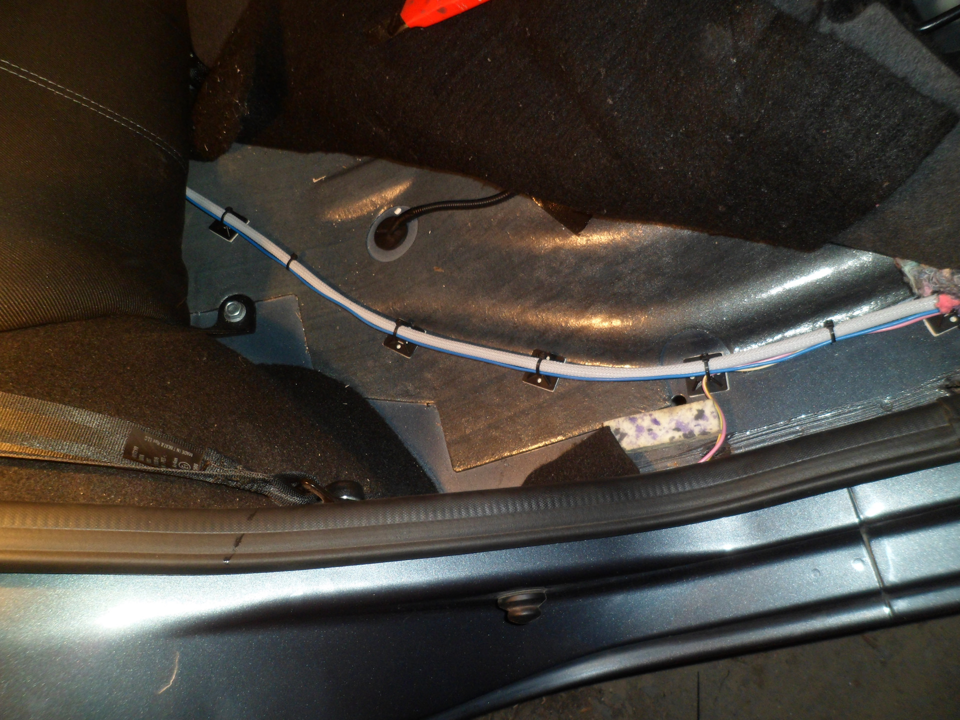

Проложен межблок и рем

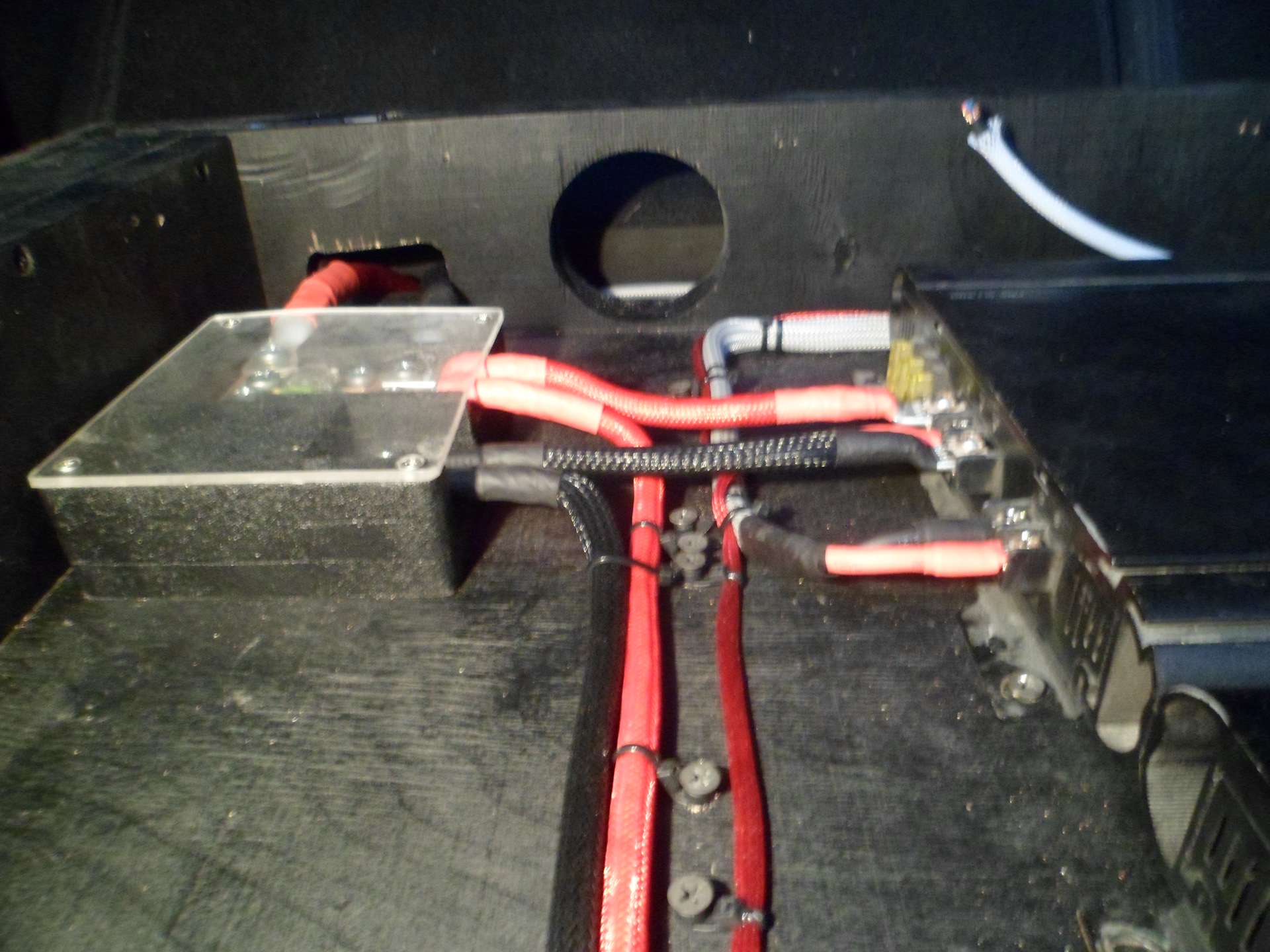

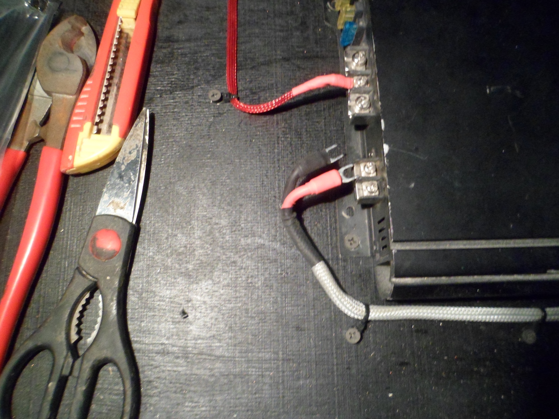

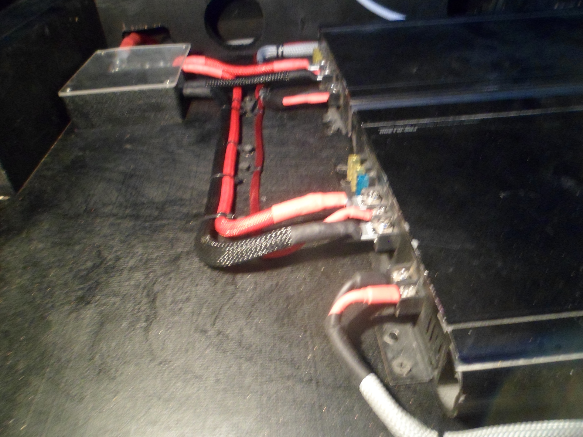

Тщательная заделка проводов змейкой, наконечниками и термоусадкой

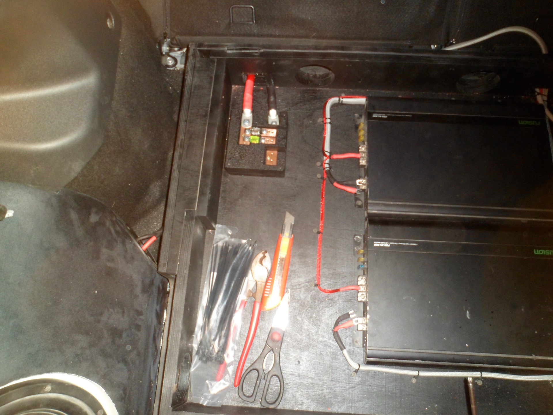

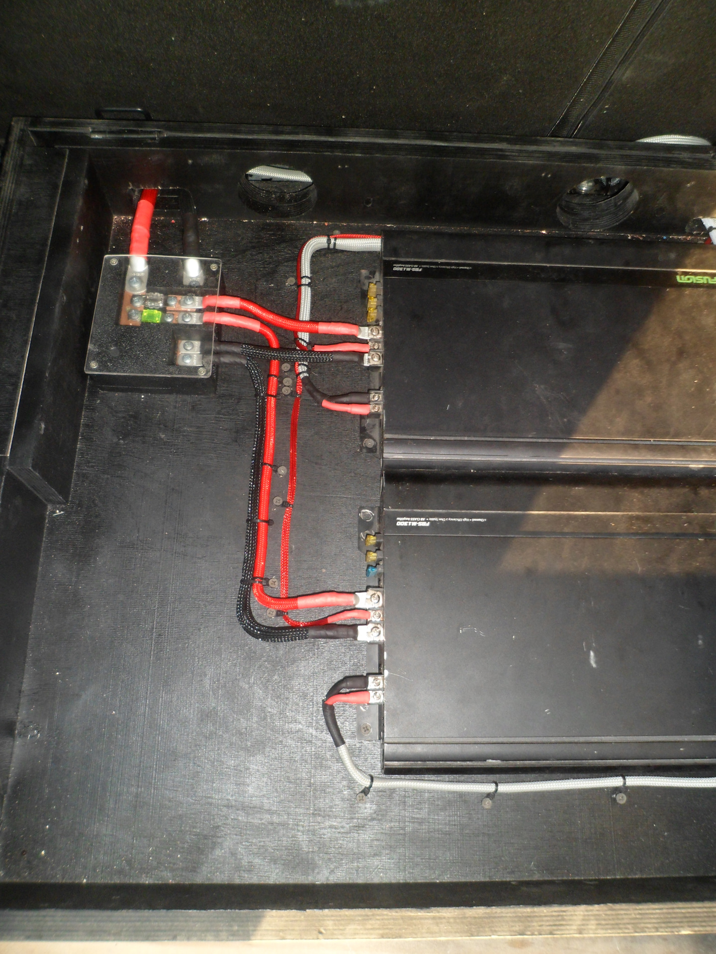

Далее изготовил силовые провода от дистрибьютера до усилков

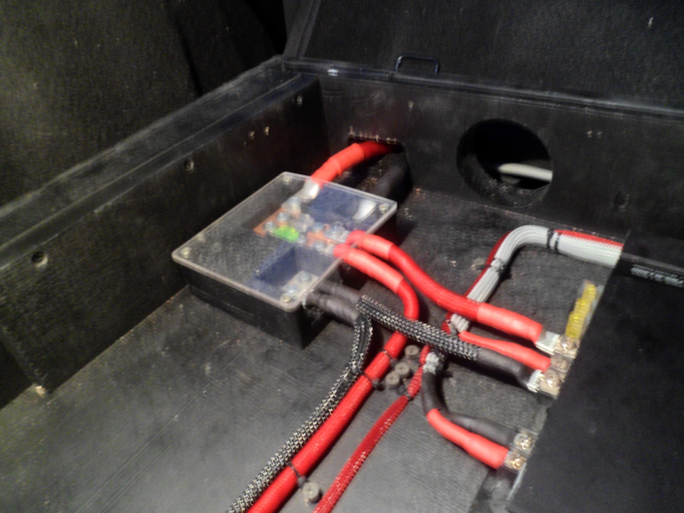

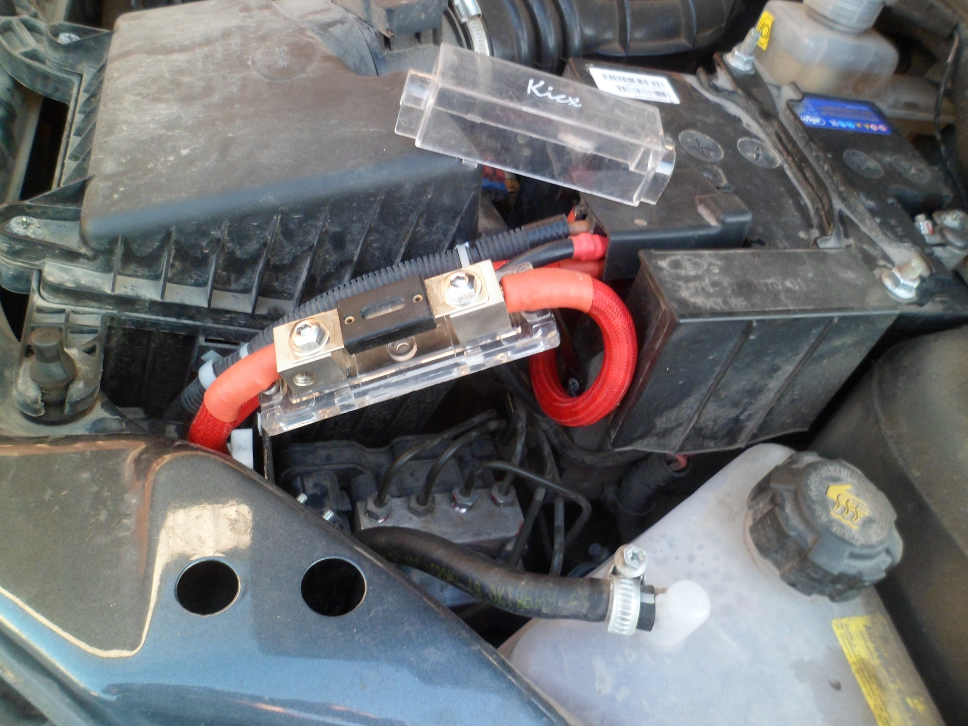

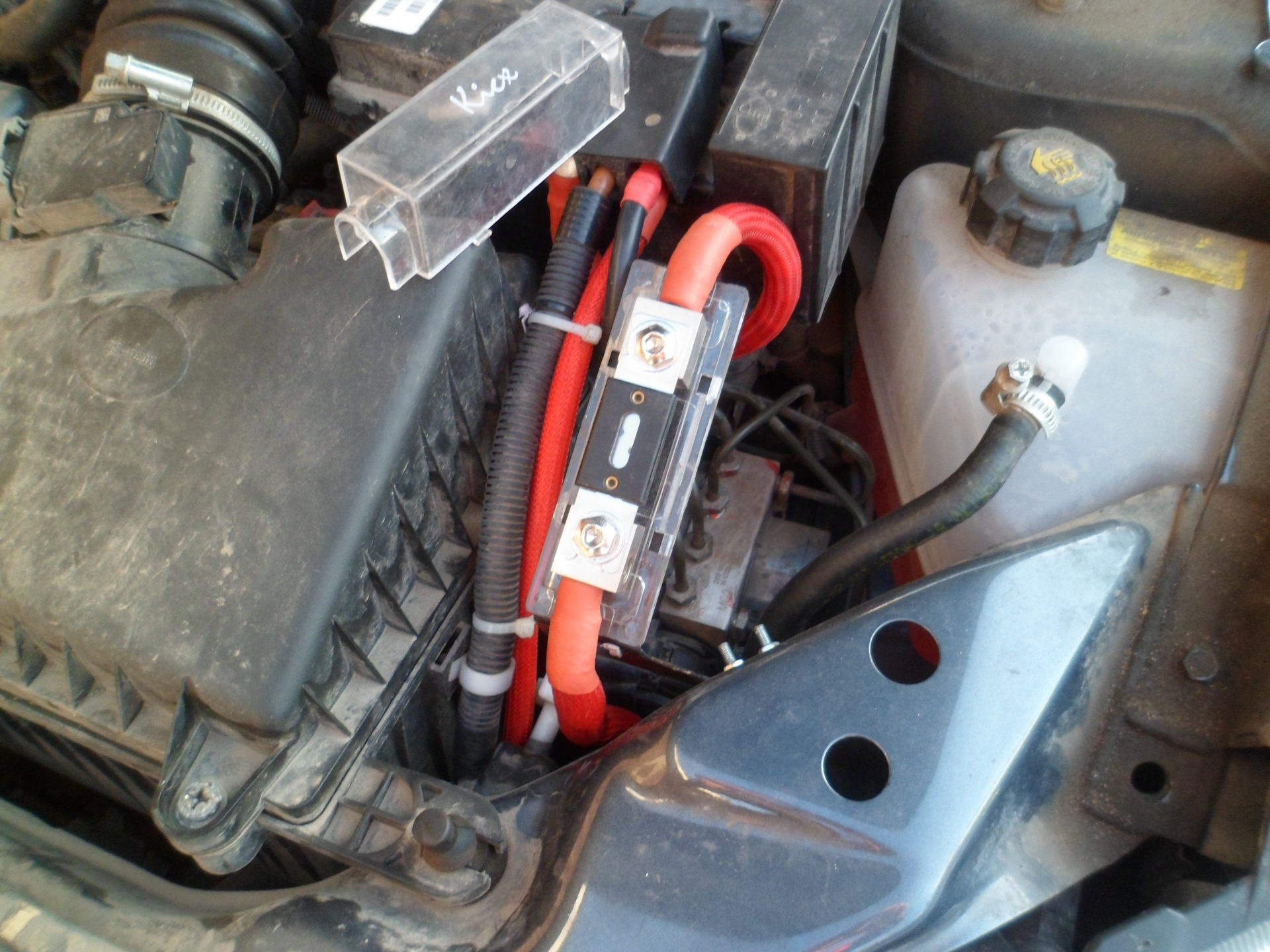

Второй конец межблока распаян, подключены игрики и система готова к первому включению. Вставляем главный предохранитель на свое место

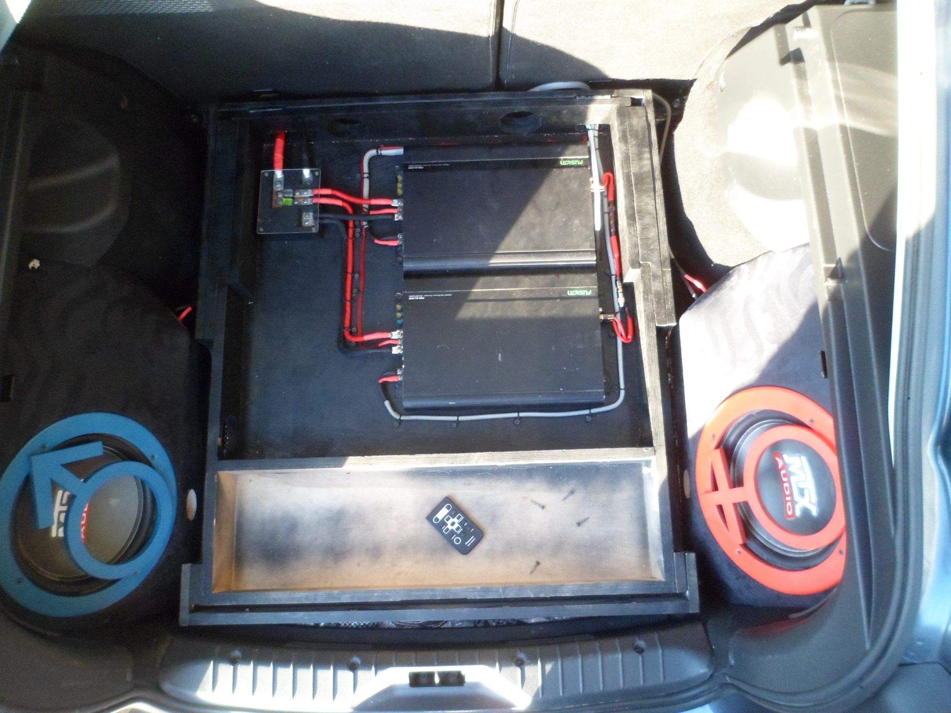

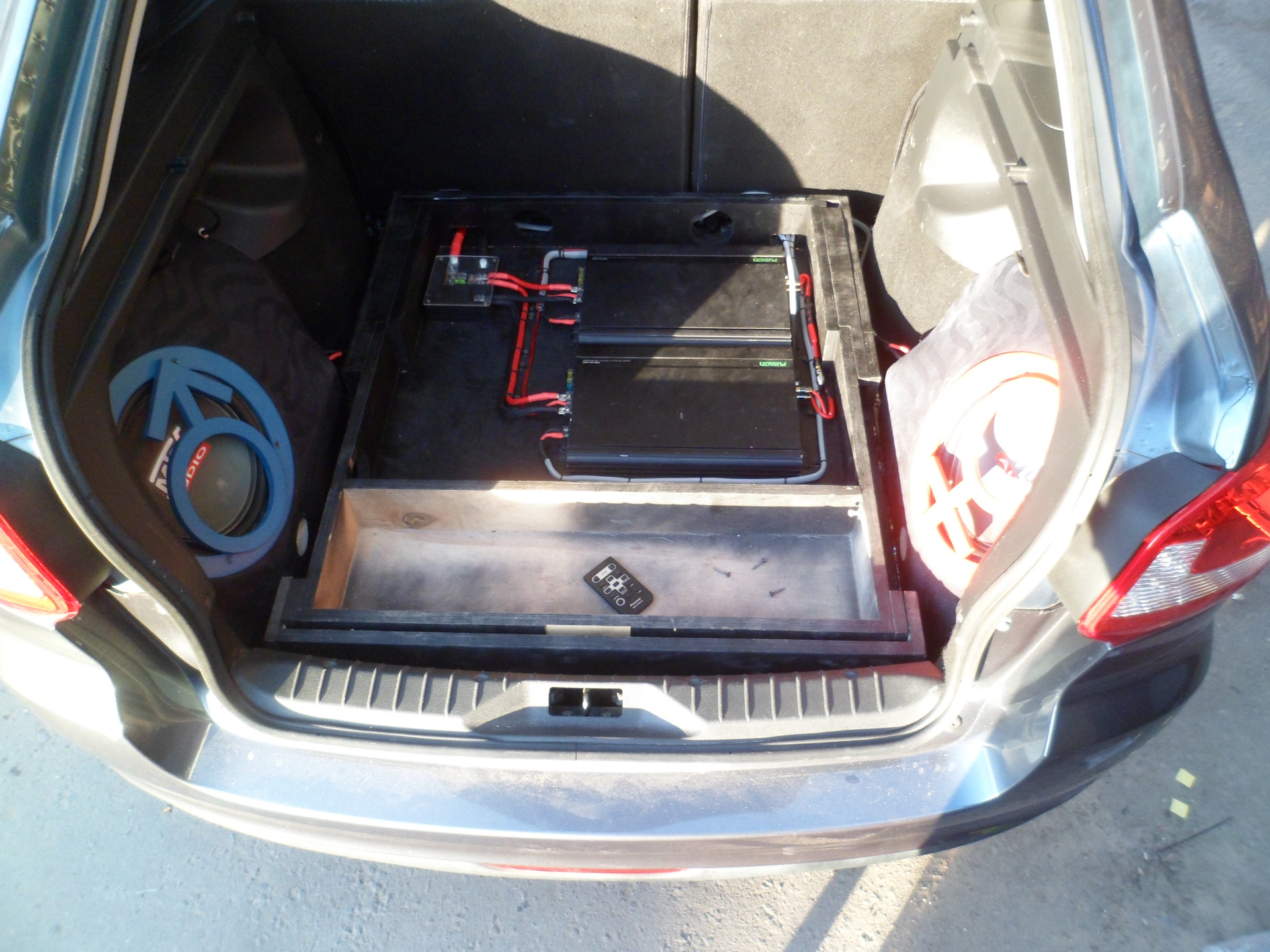

Пару конечных фото результата
На этом пока все, осталось установить охлаждение (хотя хз вообще зачем оно нужно, усилки еле теплые после часа прослушивания почти в шишку) но тем не менее… И добавить подсветку в сабвуферы и конечно же закрыть все крышками)

Пол поднимается?
А как же! Под ним запаска в свободном доступе)

Спасибо) я тут поразмыслил над твоей критикой по поводу окисления меди (налет) и че? Пусть темнеет шина, главное что соединение наконечник-шина смазано медной смазкой. А в голом месте пусть шина темнеет кроме как на внешний вид не повлияет ни на что)))
