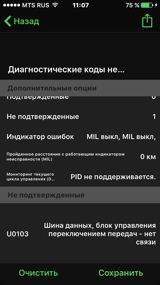

Обратился в сервис пежо с ошибкой позиционера пыжа. Решили делать диагностику и выяснилось, что нет связи с акпп. Дважды пытались прочитать акпп диабоксом, тщетно. Решили перенести работы на субботу, будет специалист по диагностике и снова будем пытаться исправить проблемы. Я со своей стороны тоже пытаюсь получить информацию по этой проблеме и хочу спросить у уважаемых ситропыжей — у кого такое было и как решали?

У меня иногда выскакивает эта ошибка и исчезает. U0103
На моей коробку не видит, а потому и ошибки считать нет возможности. То ли в разьеме контакт пропал или что-то ещё не ясно.
