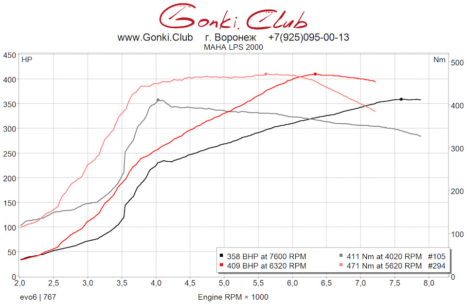

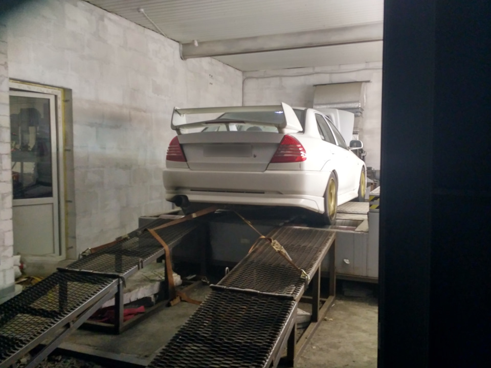

Настроился на стенде в @Gonki.Club ещё в конце апреля, но выкладываю, традиционно, с "небольшой" задержкой. На данный момент всё это безобразие уже проехало около 2500км. В основном активная езда, но и со спокойным перемещением рассады на дачу тоже справляется.

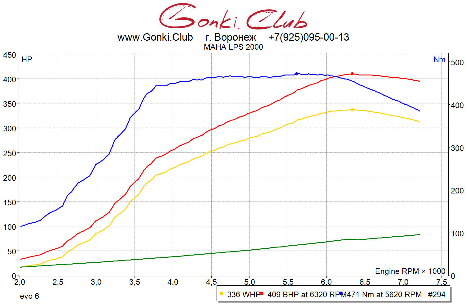

На данный момент график получился такой. Задумки по улучшению результата — есть, но пока не до них.

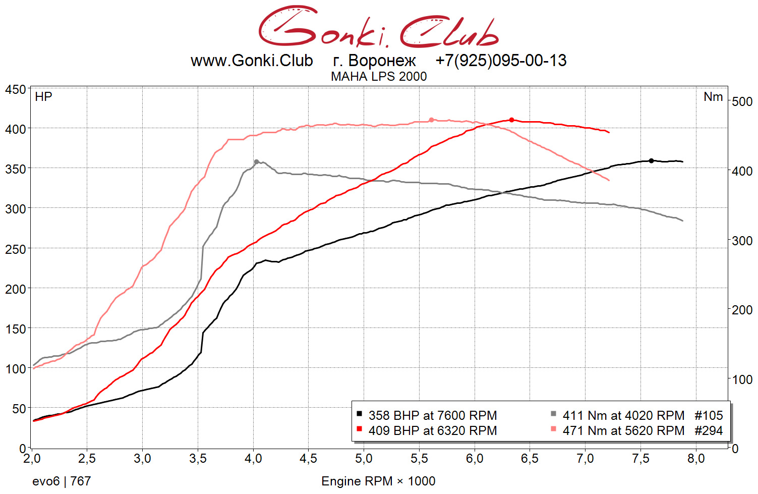

Для сравнения наложил прошлогодний график:

Блин, считаю, что я вполне достойно в таком случае проигрываю тебе в атаке 0,74с. У нас пропасть по разнице энерговооружённости.
В прошлом году было сильно меньше мощности, а результат был тот же :)
Ну я катаюсь редко. Плюс у меня был конфиг подвески для города — в софте — лапку поднимал. В тот раз было больше работы правильного шасси, против большей мощности.
Это BHp моторные силы? Пик момента так не типично вверху.
Моторные, ага. Валы с широкой фазой, потому и момент вверх сбежал. На старом графике были сток валы, вот и пик был рано (там всплеск небольшой вначале, это пробуксовка была).
Я может где пропустил, так что такую прибавку валы дали?
Ну, в общем да. Остальные изменения не значительные совсем.
Огонь!)
Но надо-то больше.
