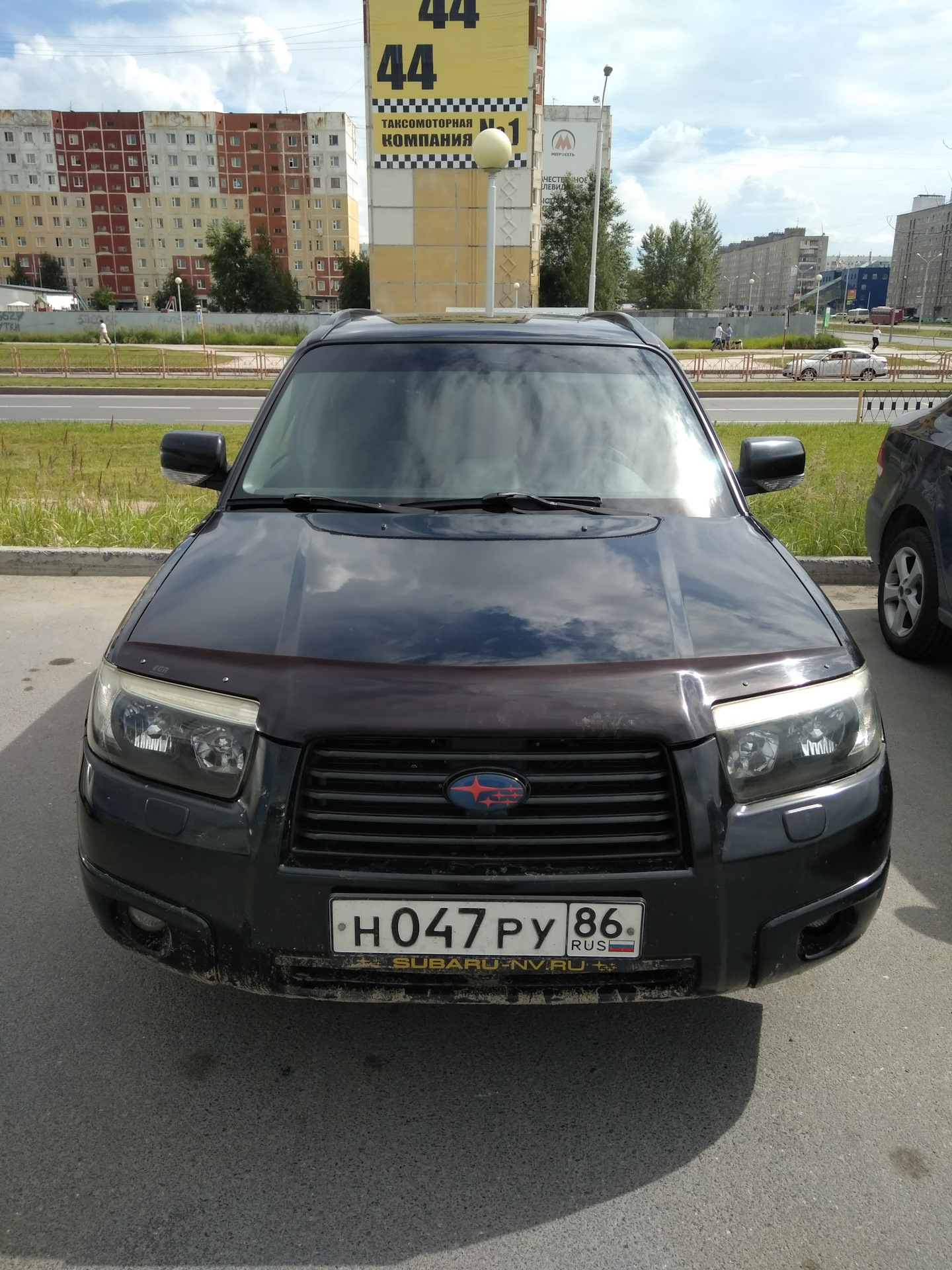

Еще после чернения задних фонарей я уже понял, что черные передние фары это лишь вопрос времени.

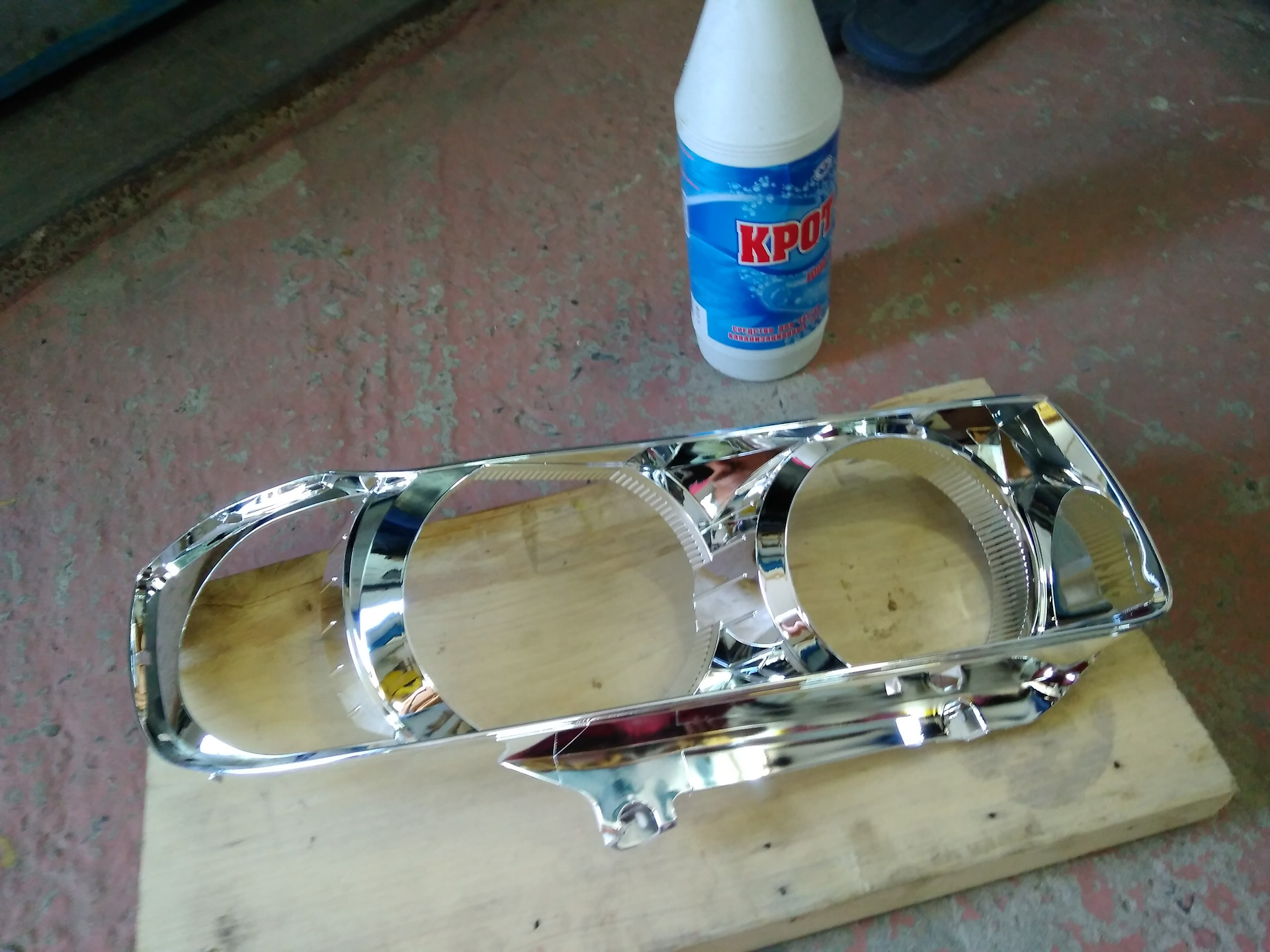

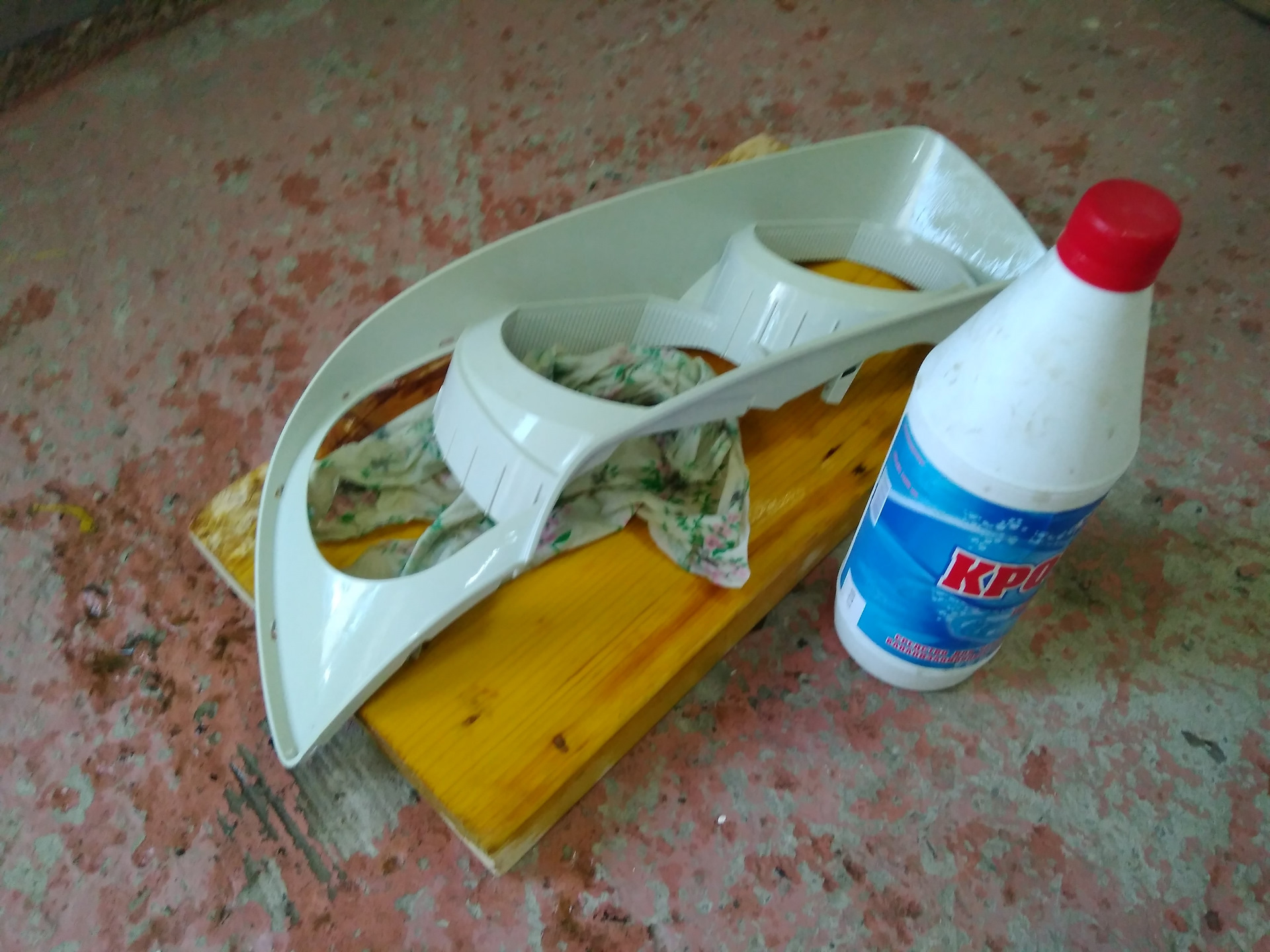

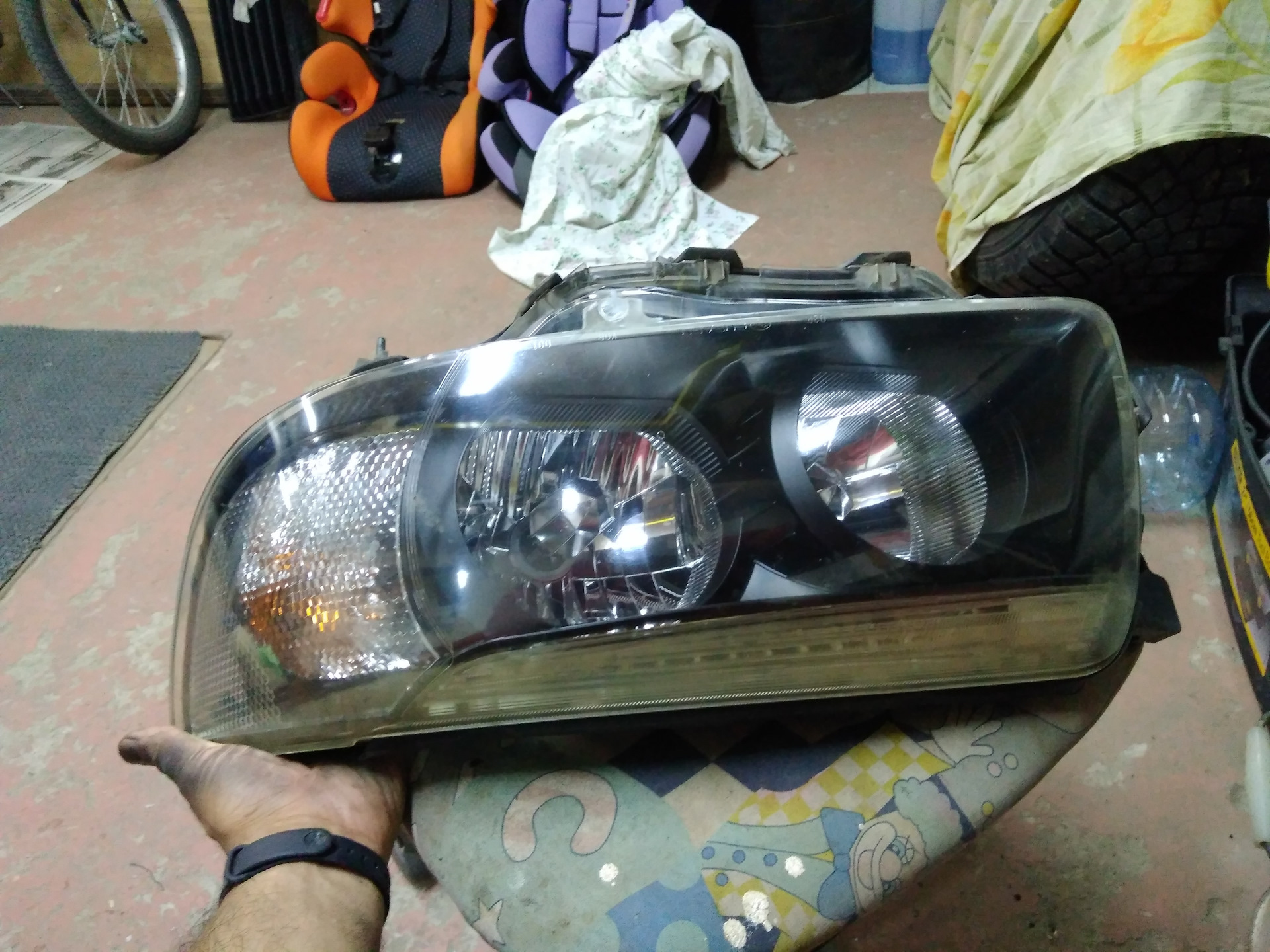

Хром снимал кротом, который еще остался от чернения задних фонарей.
В таком вот виде взял маску без латексных перчаток, что бы начать обезжиривать и позже понял, что от крота слезает кожа на пальцах, ничего страшного и ужасного, но старая кожа слезла слоями ))

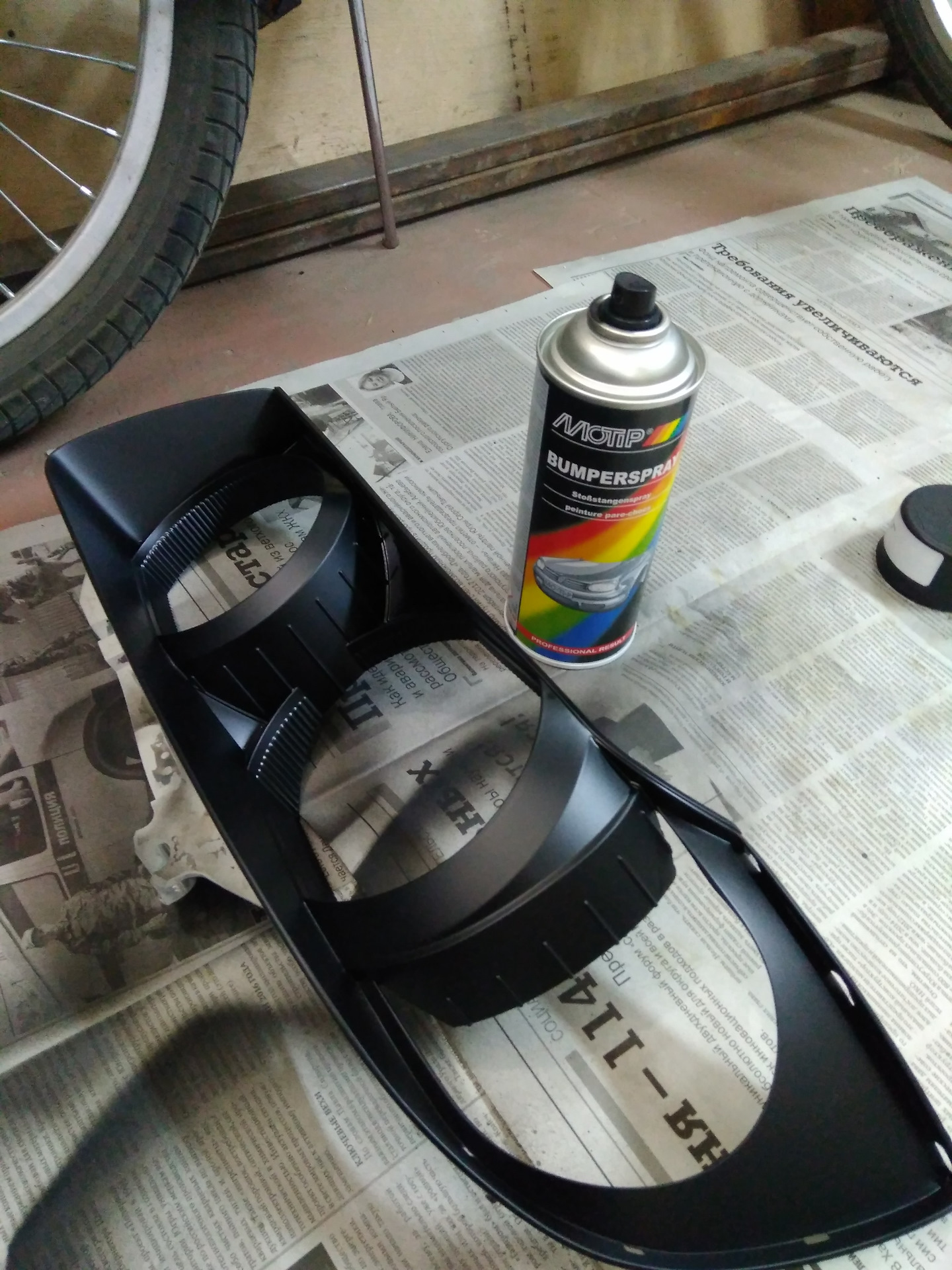

краска все та же самая полумат для бамперов. Были небольшие косячки, вторую фару пришлось стирать и перекрашивать из-за того, что видимо плохо смыл крота или не высушил от обезжиривателей до конца. Либо например когда вставлял в пазы прозрачный уголок от поворотника, то сдирал краску и задувал ее снова.

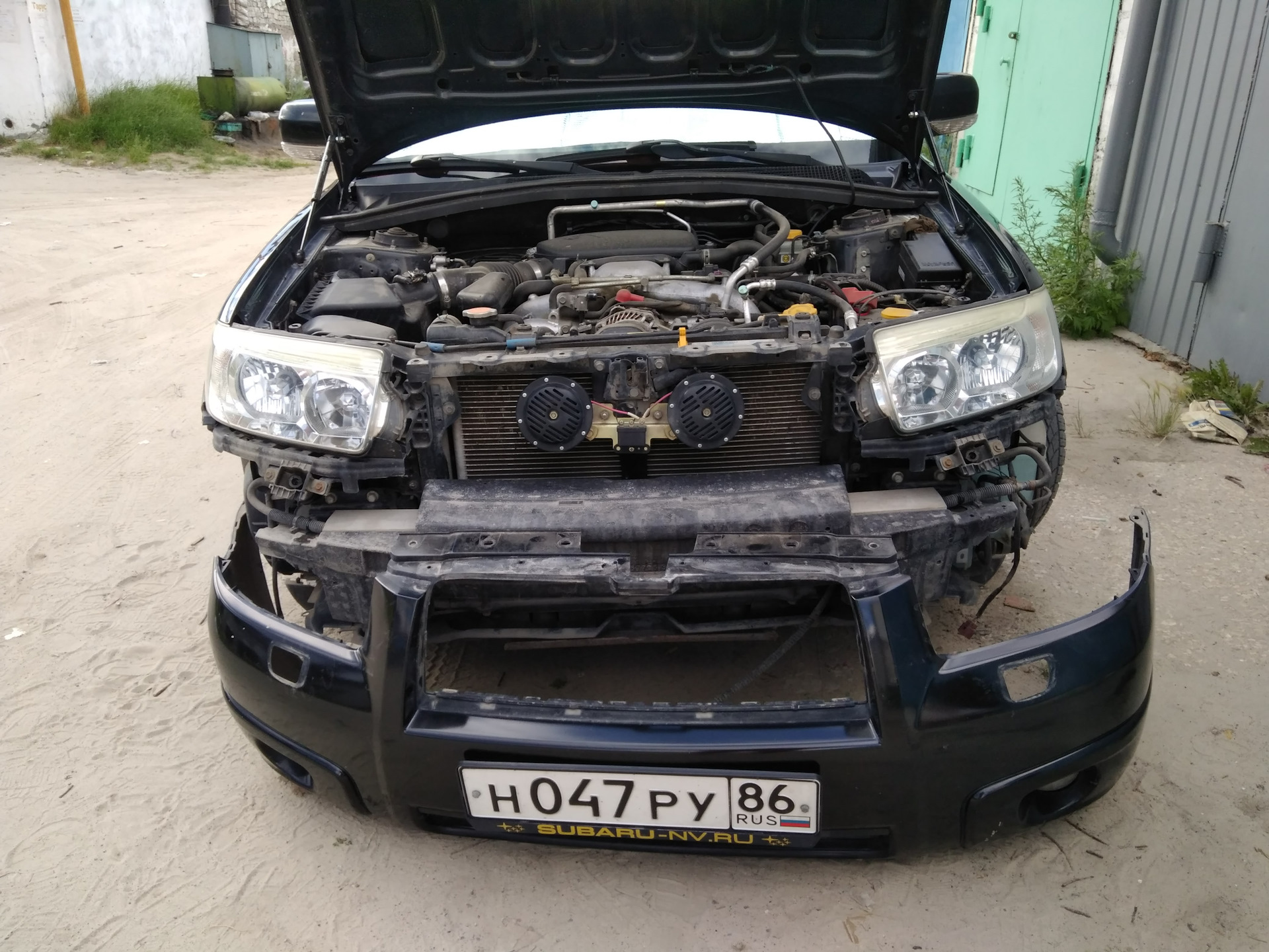

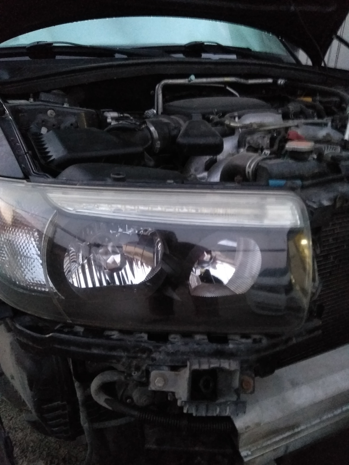

Когда уже начал собирать фару, поставил на маску косую вставку габаритов и обнаружил, что верхняя линия маски видна там где я не закрашивал. Тоже брал и задувал сверху.
Верхнее стекло нужно будет полировать. Но этим займусь уже в деревне. Взял комплект полировки для фар с собой. Взял с собой так же комплект для полировки кузова.

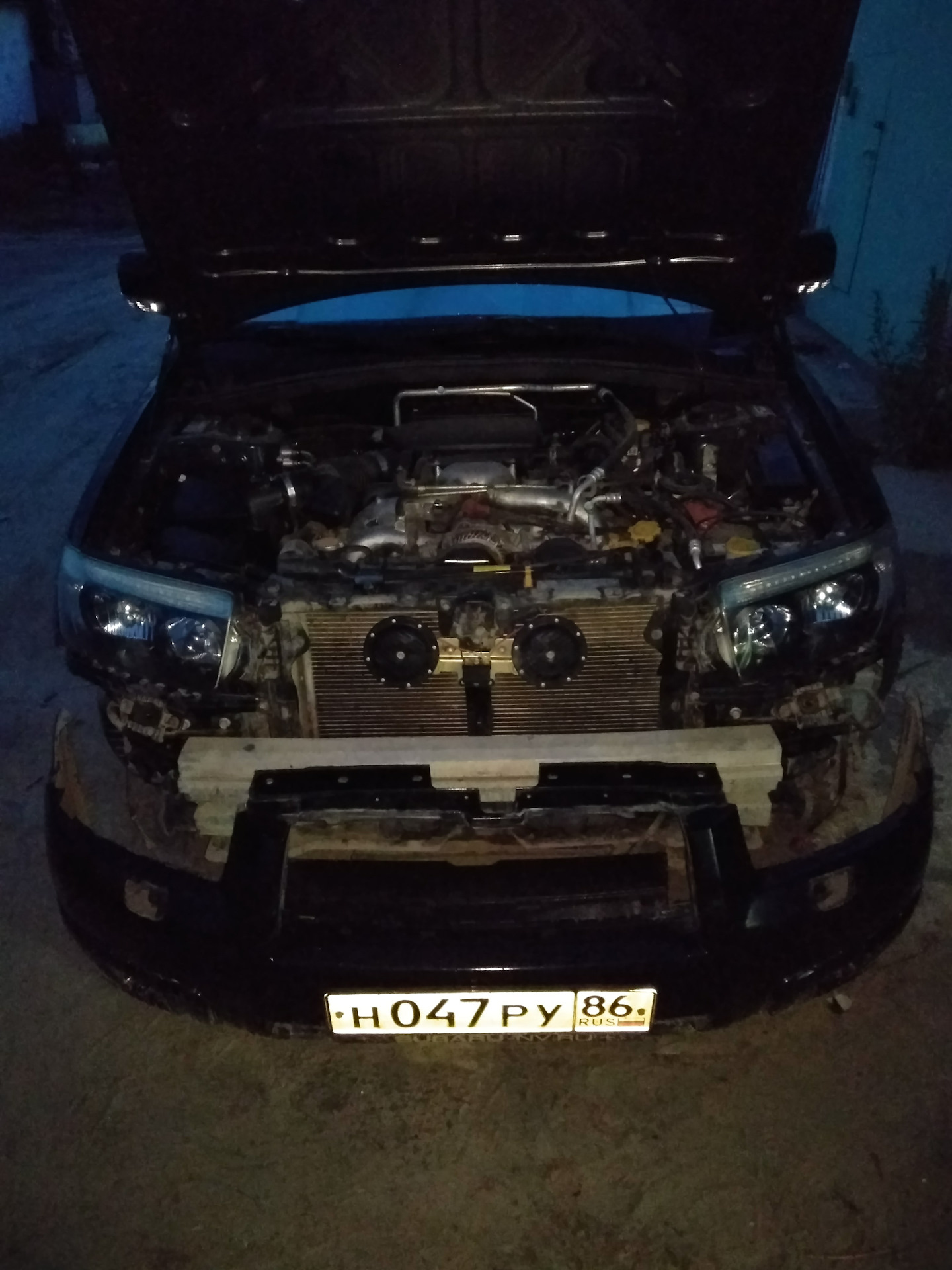

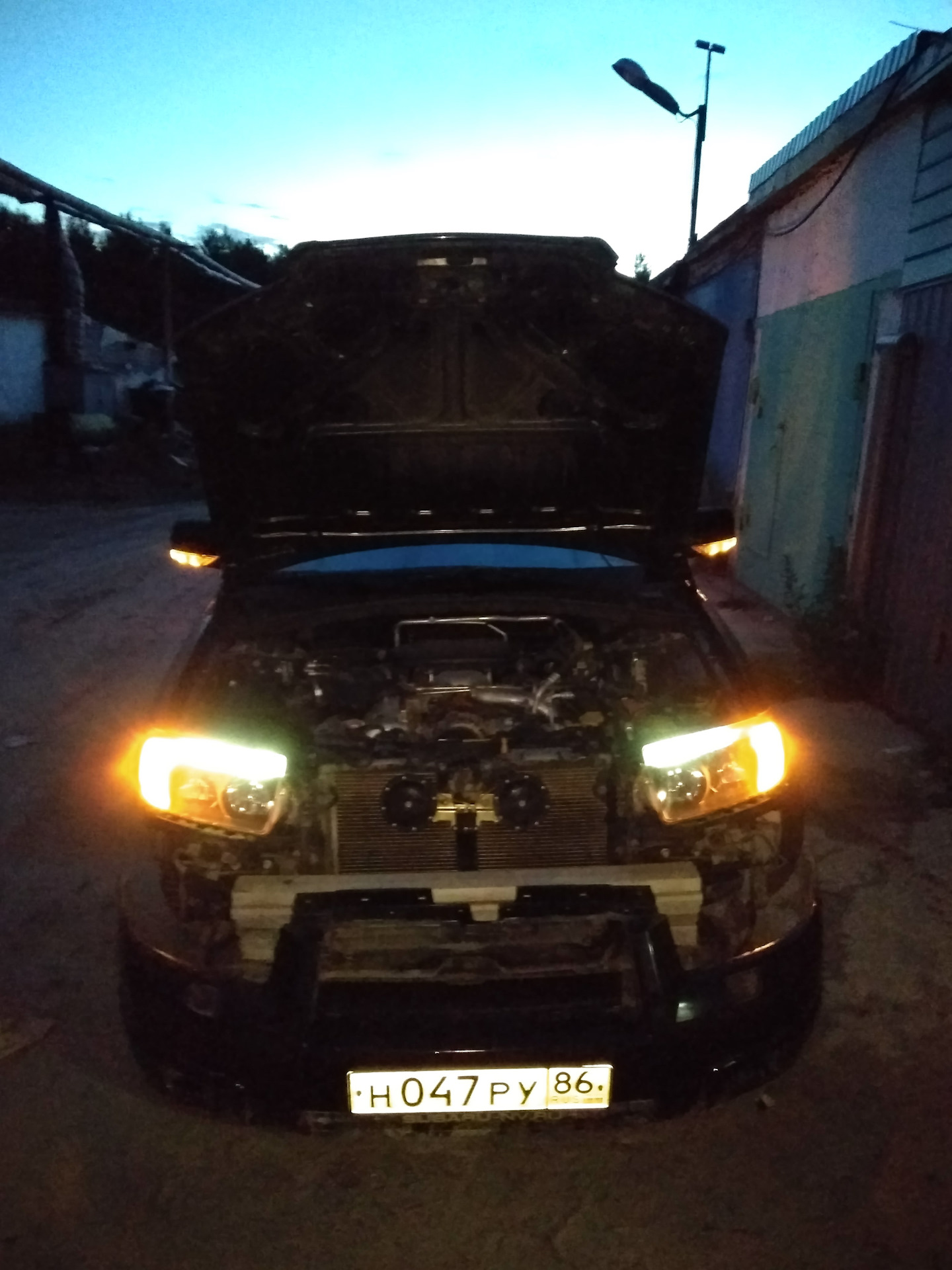

Ставил фары и бампер в полной темноте, практически на ощупь, подсвечивая работу телефоном. Но вроде все нормально собрал, лишних клипс не осталось.

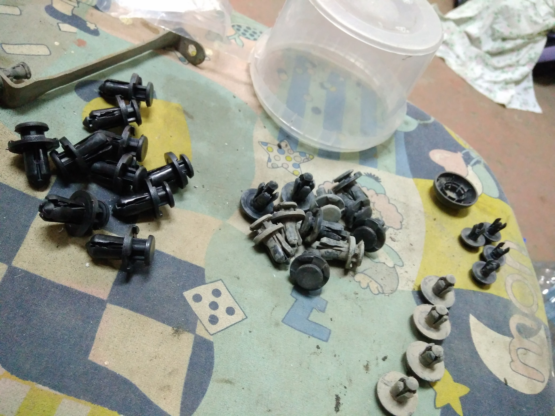

Кстати о клипсах, у кого то в БЖ встретил ссылку на Али экспресс на большие клипсы. Заказал их, оказыватся на них держится бесь бампер, качество хорошее, Но запасные не пригодились, именно эти не особо ломаются и сопротивляются, но вот вам ссылку на товар если кому то понадобиться. Куда слабее клипсы под фигурную отвертку, почти все раскрошил.

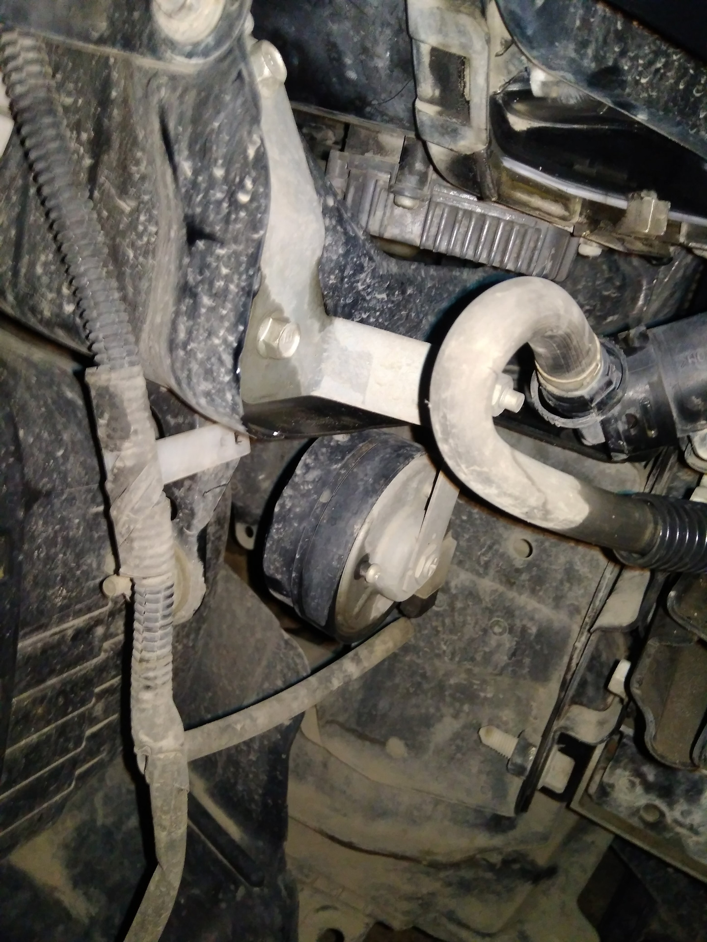

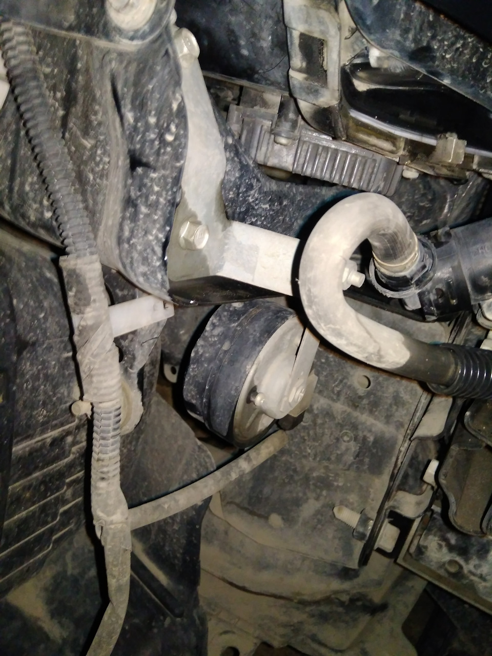

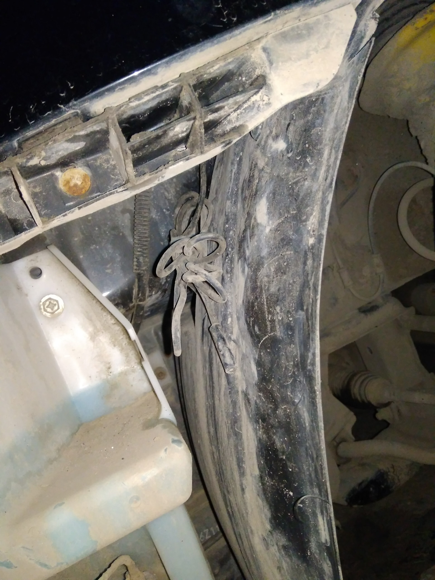

Теперь внимание вопрос чисто из дикого любопытства. Что это за провод такой висит у меня под левым крылом над аркой переднего колеса. Спускается сверху и заканчивается пластмассовым стержнем…
Единственное более менее внятное предположение родилось именно сейчас, что это может быть термометр, точнее датчик температуры, но такой интересный тогда он ))

Какой то не штатный датчик температуры.
Уже допетриваю, что это от дефы датчик температуры

Классно вышло! Столько записей читал и видео смотрел, все кротом хром снимают очень просто и легко. Окунул — вытащил, и хром слез. Каких только кротов не покупал, вообще никак не получается(( И жидкий брал, и в виде растворимых гранул, ложил деталь на неделю(!) в эти кроты, тер шуркой потом, но хром никак не слезает. Что я делаю не так? Пробовал на эмблеме хонды, сузуки, и надписях на багажнике бмв и киа
я слышал что крот вообще не работает на дюрале (например отражатель туманок), а с пластика только в путь хром растворяется. Ну некоторые с этих масок просто наждачкой снимают хром.
Если у тебя точно такие же маски, то может они от кросс спорта, где более темный хром и он может чем то отличается. Не могу подсказать к сожалению.
Вась указать за малым герметик который ты использовал;)
Получилось Огонь !
воооот, об этом та не написал. Так как я изначально не планировал красить маски, а лишь хотел поменять стекло на туманке и поправить контакт габариток, то герметик для фар не брал. Собрал на старый. Он был смачный, надеюсь потеть фара не будет.А в деревне уже разберу для полировки и проклею как надо, может даже черным, которым клеил туманку.
Хотя есть подозрения, что там специальный герметик, типа силикона, который не липнет и не засыхает, т.к. фара крепится не на него а на защелки.
с этим вопросом я не разобрался до конца
То есть фару можно без нагрева разобрать?
Грел феном. Там эти защёлки прямо сами прогревал и отверточкой отгибал
