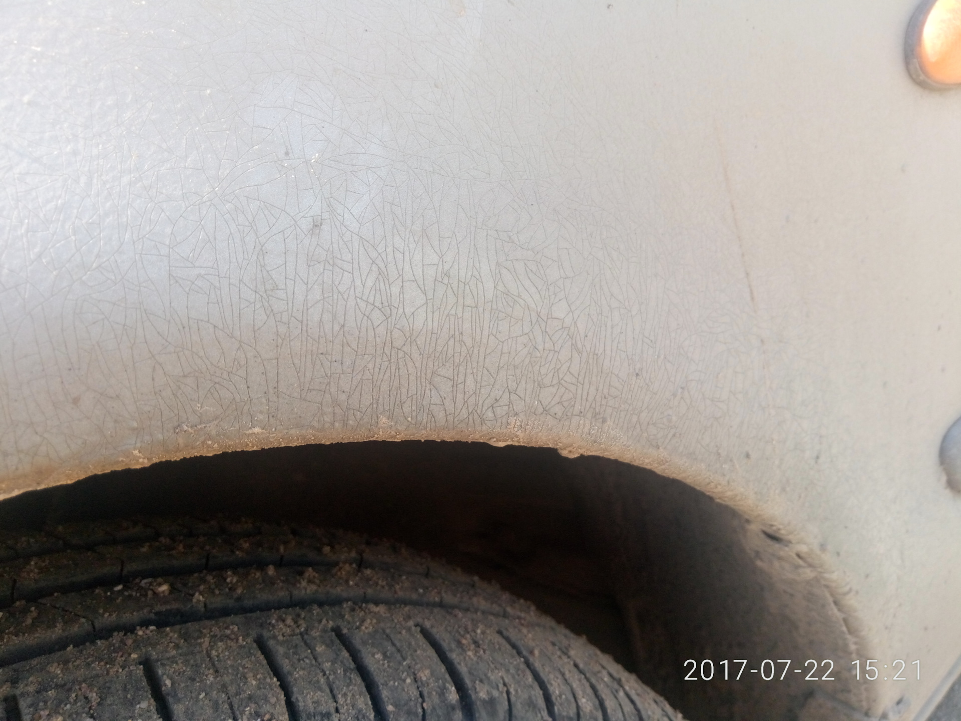

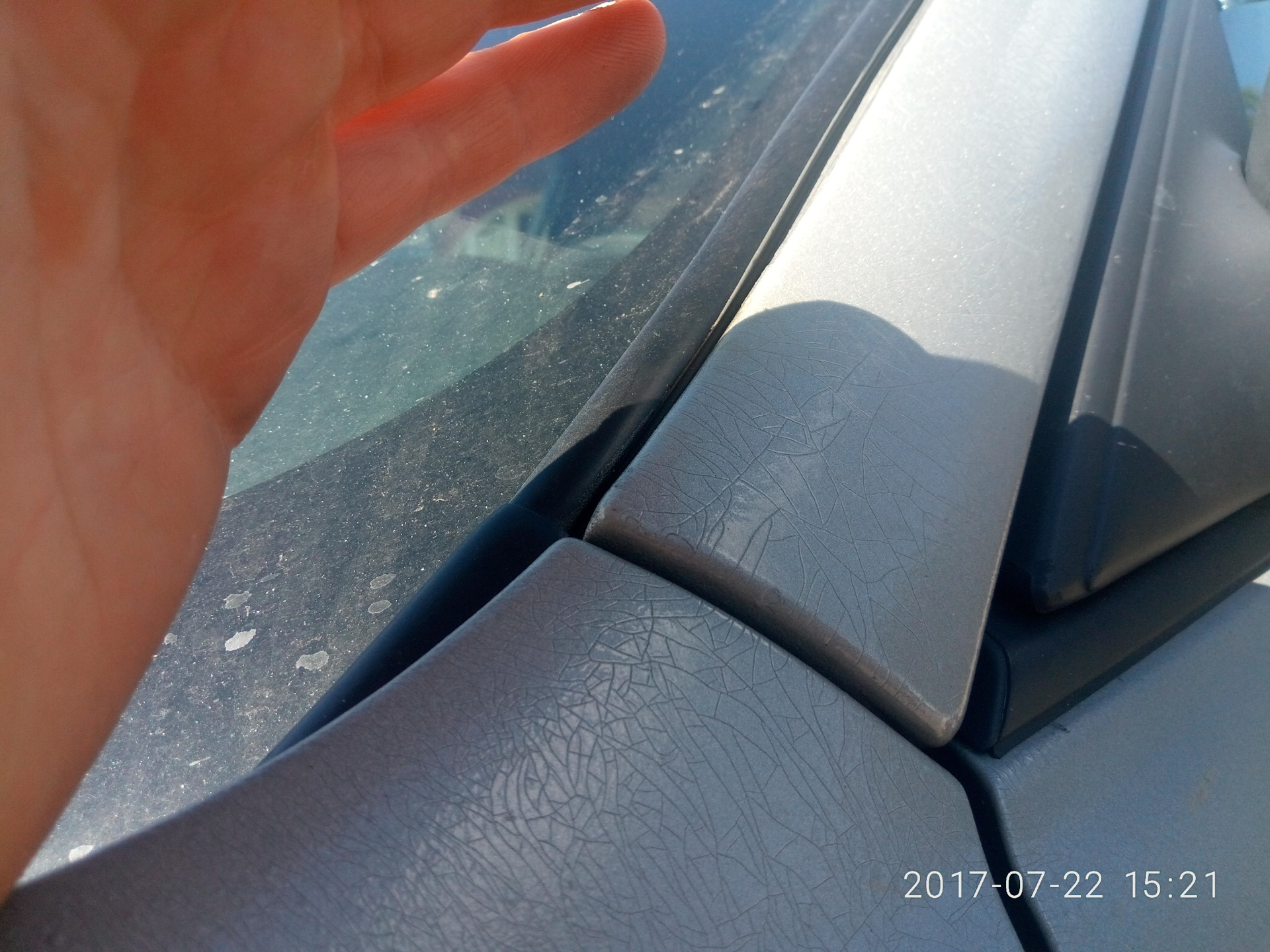

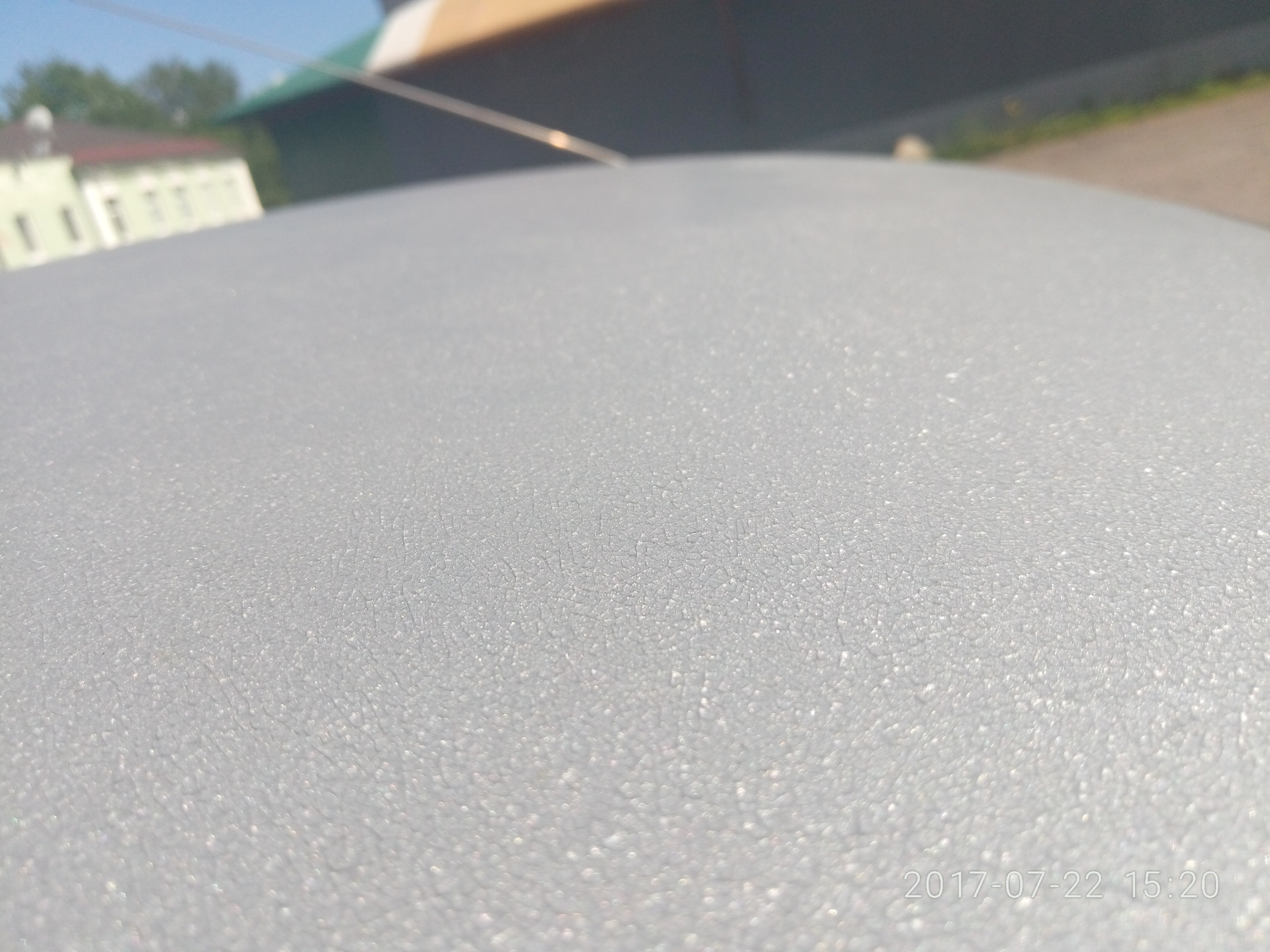

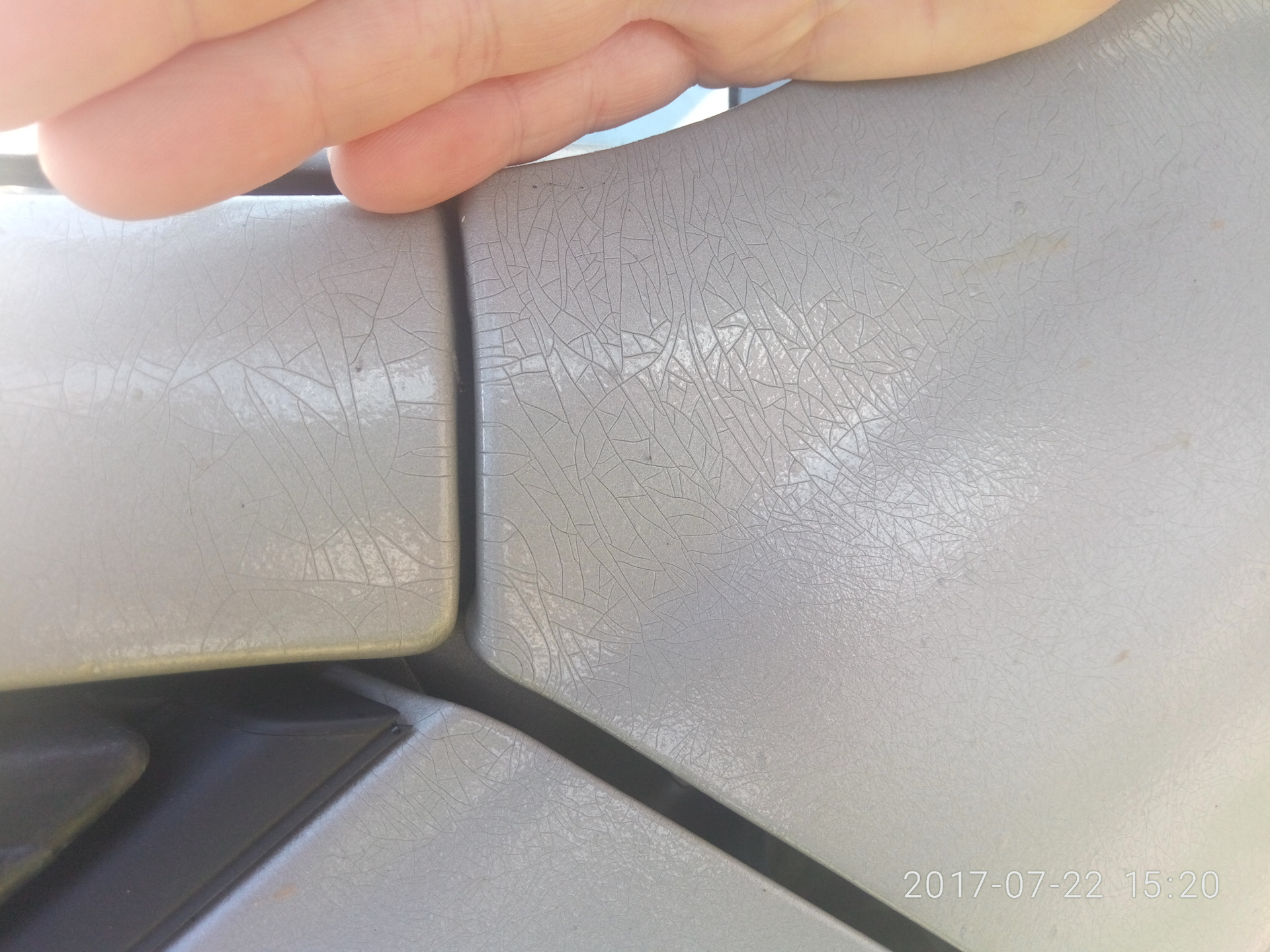

Итак после покраски титаном прошел год и можно оценить что он из себя представляет. Хотя машина уже у другого хозяина, но я ее обслуживаю, ремонтирую и наблюдаю за ее дальнейшей жизнью. нефиг друзьям машину продавать
в общем фото все скажут лучше любых слов. вы все его еще хотите?
поделитесь с друзьями, оберегите от попадоса
это капец. теперь не понятно что с кузовом делать. с крыши он вообще шелушится, краской не покроеш, все сдирать — одурееш. выход один — обливать Раптором, для легковушки, конечно жесть, но деватся некуда.
поддержал, млять, отечественного производителя.
всем удачи, и не встревайте с новыми материалами.

я молот и титан лил не раз. ту косяк в разбавителе. Берите р12 и ничего больше. Я и по 50 процентов разбавлял отлично было.

Уже год с лишним в титане, все держится, считаю что нарушили технологию. У меня с шагренью.
всему виной нарушение технологии нанесения покрытия, меня так автоэмалью один раз покрасили, и было тоже самое, а раптором хантер залили без шагрени, так он весь пластами отвалился.

скорее всего нарушена технология при покраске…
тоже красил титаном кое что, и все держится.
думаю Р12 всему виной
я тож р12 пользовался.
у меня другое предположение.
мож грунт?
в полне, говорят вроде не все грунты подходят под эти материалы, есть кисллотный грунт вот он мог дать ткой эффект. У меня случай был красил крыло автоэмалью… покрыл грунтом акриловым, нанёс краску… выждал время и стал класть лак … после сушки лака краска вскрылась… думаю не совместимость компонентов была и в этой же истории так же.

Такое ощущение, что переборщил с отвердителем
www.drive2.ru/l/10119139/
Нарушение технологии, очень много растворителя налил для сопла 1.5 мм.

Надо сапло больше, либо антигравийный пистолет
наверно. но производитель сказал что размер сопла влияет ТОЛЬКО на шагрень.

Никакой связи с размером сопла нет, тут что то другое
Херня, нанес не правильно и народ баламутишь, у меня уже год, и намеков нет. У тебя даже шагрени нет.
шагрень как то влияет на стойкость материала?
Разбоаление, правильность подготовки, и нанесения Влияет на стойкость, у меня ни где ни чего не трескается.

Да влияет, если ты укладывает без шагрени, то для столь грубого покрытия добиться можно только одним путем, черезмерного разбавления а это считай потеря всех заявленных свойств, и как он при этом себя поведет ну никто не скажет.

Просто надо технологию соблюдать, чтобы потом не бегать и не говорить смотрите какое г)
