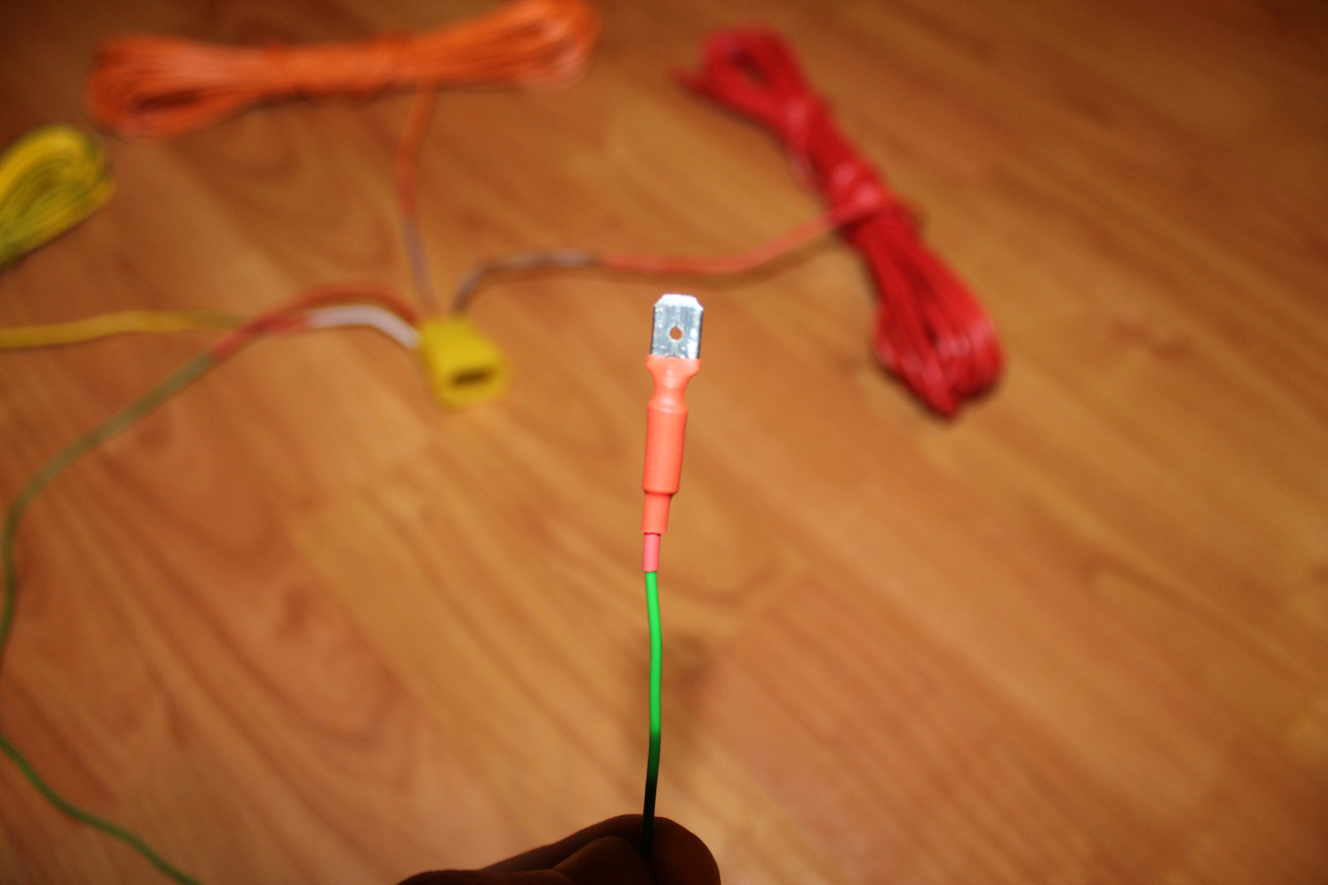

И вот, наконец, я созрел для доработки. Моя нелюбовь к перманентному подключению продиктовала мне закупить всяких фишечек.
Меня интересует белая фишка. Контакт 5 на ней (зелёный провод) — сигнал с ДУТ. Для осуществления моей задумки мне потребовалось извлечь из фишки этот пин. Очень помогла разобраться, как это делается, эта статья. Хотя большинство людей не стали бы так усложнять себе жизнь.
С этой же фишки я снял зажигание. Это контакт 9 (жёлто-зелёный провод).
