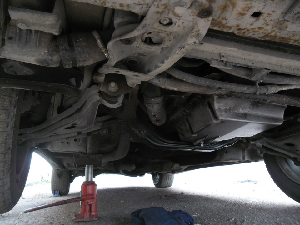

И так, отпросился я вчера с работы, чтобы в гараже поменять турбину.
Разобрав все патрубки воздуховодов, добрался я до мёртвой( как я думал) турбины, проверил пальцами люфт… почти нет! радиальный люфт, как на новых турбинах, аксиальный люфт — 0! ну думаю, ладно, люфтов нет, а в патрубке выхода с улитки точно должно быть много масло! каково было моё разочарование, когда сняв патрубок с турбы, я обнаружил там всего лишь слегка масленые стенки… решил проверить будет ли турба кидаться маслом на работающем моторе, вместо патрубка на выход нацепил белую ткань, затянул хомутом и в течение получаса гонял машину то на оборотах, то на холостых… заглушил, полез смотреть в "хлам замасленную тряпку"!.. но и тут облом! она чистая! вывод: с холодной частью нагнетателя всё в порядке!
вопрос остаётся открытым, куда делся литр масла на 480 км? возможно ушло через горячую крыльчатку турбы… но для этого надо яму…, снять глушак и посмотреть в выхлоп нагнетателя, а пока уровень в норме, будем наблюдать за расходом масла.
