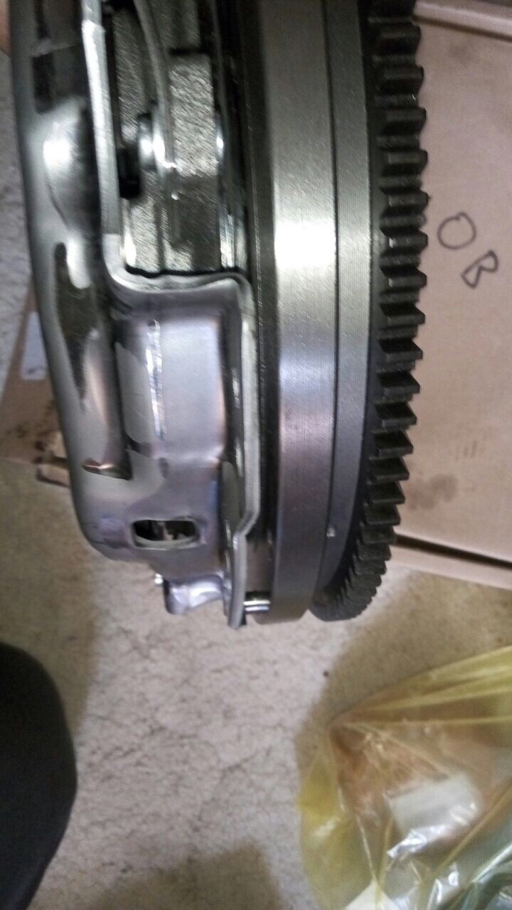

Пошёл всем известным путём, а это переварка колокола у аргонщика. Маховик взял в магазине ajs, корзина от туда же.
Сцепление экседи 3s gte. Выжимной остался родной с w серии. На маховике у токаря просверлили новые отверстия, что бы корзина подошла. Все собралось в большой сэндвич и даже не думал последствиях. В итоге все это упирается в внутреннюю часть колокола коробки. Долго думал что делать, в итоге выбрал турбинкой изнутри. Все на фото) все встало как положено, не чего не цепляет. В дальнейшем буду покупать нормальный родной колокол.
Запчасти на фото: 3121030262, 3121022140
Запчасти на фото: 3121022140

Я бы не рисковал корзиной и маховиком с AJS. А так молодец, еще на 1 коробчатый диван больше)
Что с ними не так? В чем риск?
Ну просто не однократно уже сталкивались с выходом из строя этих деталей…
Что может произойти с маховиком? В стоке

И я смотрю отверстия под болты не совпадают корзины
Пересверлить не проблема, некоторые корзину сверлят, я у токоря маховик пересверлил.

маховик от чего?
1jz
а из чего сделан? Металл какой?
