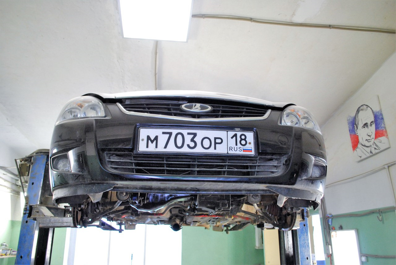

Заехав в очередной раз к ребятам, обнаружил свое ведро свой автомобиль в таком вот состоянии
После небольшого расследования выяснилось, что в мае я поспорил с Саней — что он не сможет резонатором забить гвоздь в глушитель.левой рукой что выпуск сперли инопланетяне, так надо!.всё идет по плану…Ну что ж.рас такая фигня получилась, в результате ударного шашлымайзинга.

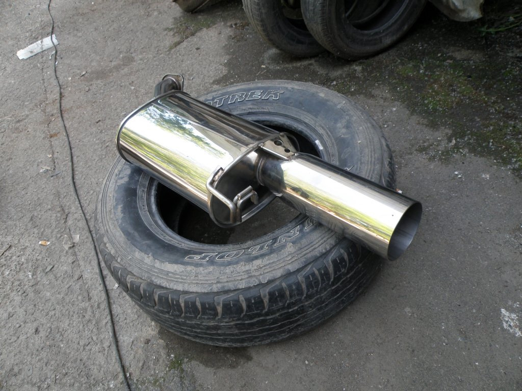

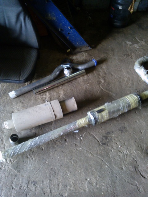

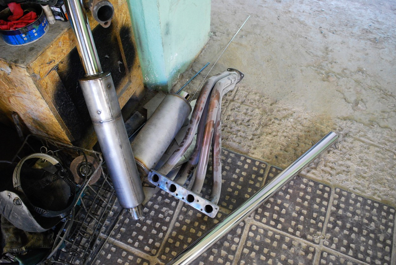

Решено — надо новый выпускной тракт варганить, благо в серваке валялись блестящие трубы
Но есть и другое Экспертное мнение об этом вот : "удафф сдох. динозавр."(с) Ilkari

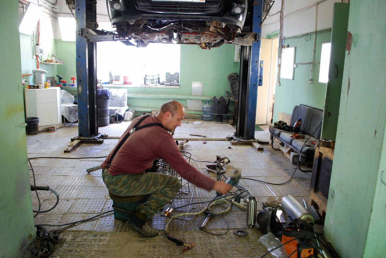

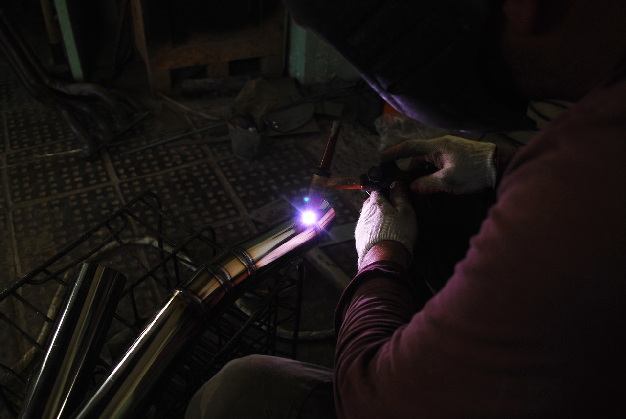

За углом был пойман сварщик
, который явно не хотел работать, но в результате профилактической беседы и лекции о космических кораблях он за небольшую деньгу согласился таки потыкать сварочным по железкам

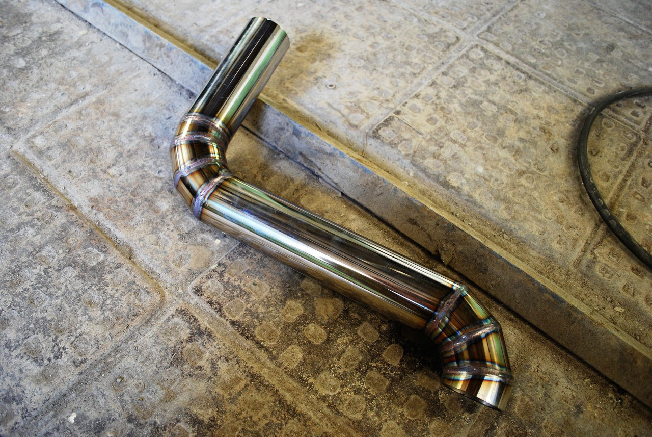

В результате деятельности сварщика получилось что то похожее на выпускной тракт… НО.возникла непредвиденная ситуация, точнее несколько!
1 Проблема неожиданная… Не хватило трубы
…пришлось вместо трубы привалить хрень в тракт

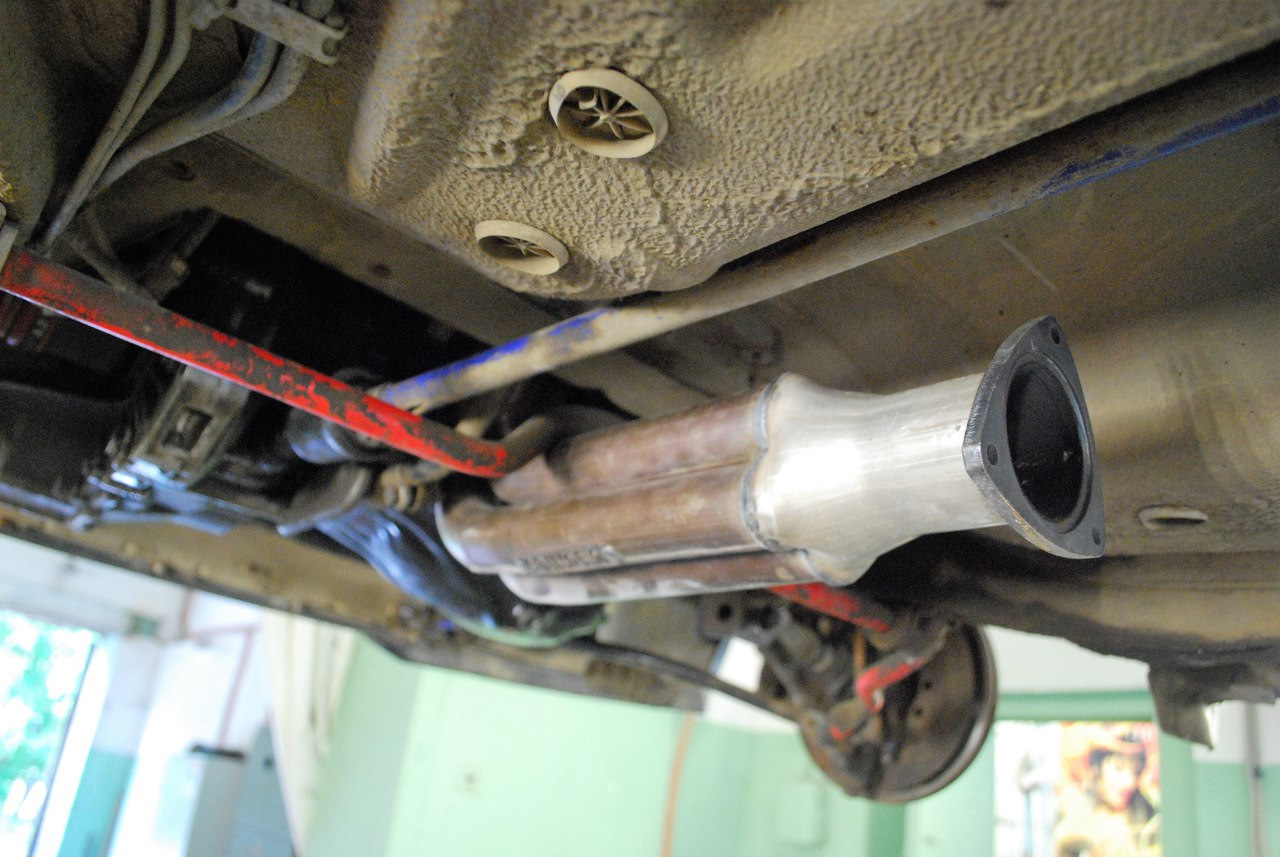

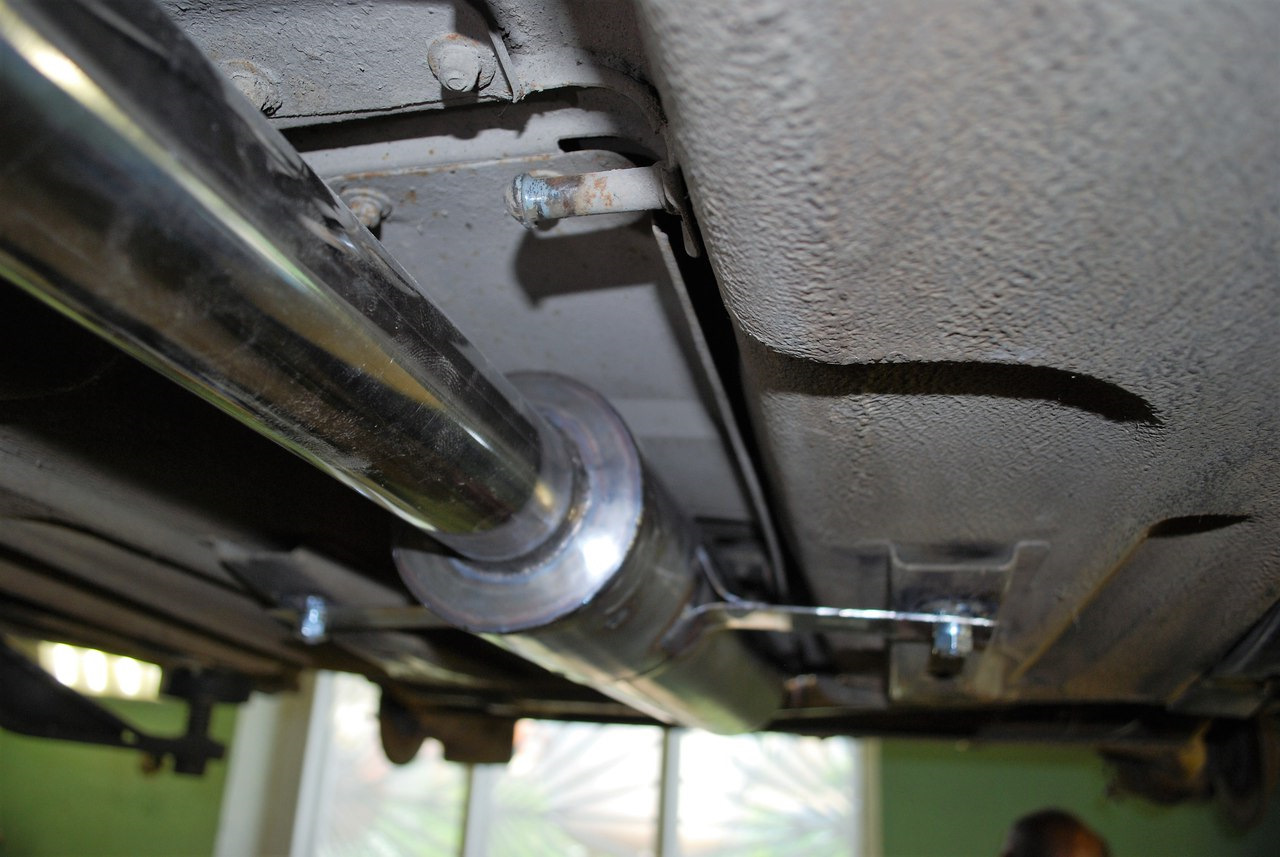

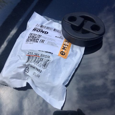

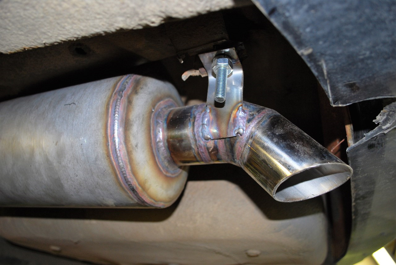

2. В принципе логичная трудность.Россея, думаю все с таким сталкивались/столкнулись/столкнутся. Потеряли все резиновые фиговины для крепления трубы к кузову… Пили.думали, кидали гайки в спящего на диванчике сварщика…и .Эврика! пришла гениальная идея… присрать прикрепить выпуск к кузову на те самые гайки которые ровным 5 сантиметровым слоем лежали вокруг сварщика…Криком подъем и ударом ноги простимулировали сварщика приварить к кузову болты куда нить туда или туда.хотя пох.вари как получится по точным расчётам и нанотехнологиям, вышло вродь ничо так

выхлоп я так понял на 60 трубе?почему выбрал именно 4-1?
Ищх нихт фирштейн…какой 4-1.трубу не замеряли…слишком много вопросов…

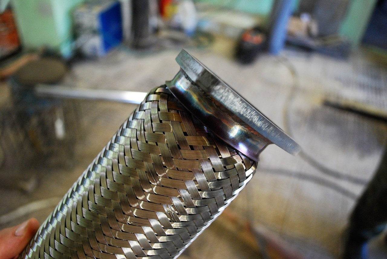

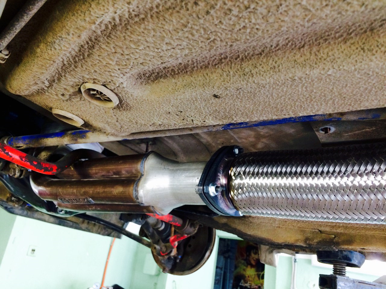

У тебя, говорит, выпуск разрушится ибо гофры нет (таки все еще не разрушился), а сам в это время выпуск к кузову намертво присобачивает =)
У меня нет гофры, но есть круглая хрень…
Смысл не в том, что есть она у тебя есть, а в том, что двигатель поворачивается на опорах, двигая фланец паука вверх/вниз, что приводит к разрушению гофры.
Я эту проблему решил переделкой опор двигателя и теперь он не гуляет, как в стоке по всему отсеку, а, раз не гуляет, то и от гофры можно избавиться, что я и сделал. Правда получив за это шум в салоне. Закон баланса.
Ты убрал резинки, закрепив выхлоп жестко. Ну ок. Теперь одна часть выхлопа (со стороны двигателя) у тебя двигается в нескольких плоскостях, а другая нет (со стороны резонатора) и между ними стоит гофра. Что с ней произойдет? Да ее рвать начнет растягивающими нагрузками.
Ты обвинил, что я уйню сделал, а сам в то же время сделал тоже самое. =)
А если глянуть на фотки — можно увидеть синюшнюю опору дрыгателя…да и вообще вне фото остались кастом креплкние двс… так шо так вот… если потребить правильное количество пральной жидкости, то можно все предусматреть ;) ешчо какие то замечания по колхозмазингу? ;)
У меня то замечаний по колхомайзингу нет. Просто я констатирую, что ты забраковал мое гениальное техническое решение, а сам сделал тоже самое. =)
У тебя нет в тракте хрени, только к этому замечание…

Насадку зря в пол загнул на банке, будешь пыль по боксу раздувать
.если будет совсем сильно пылить — переделаю, тоже о таком ньюансе думали… но сток лук же…

Стабилизатору тесно с пауком.
паук ещё не закреплён…встанет нормуль — проверяли ;).там ещё надо термолентой его мумифицировать и экран на правый шрус приварить(пыльник сплавит иначи)

Швы красивые, все банки ручной работы? А текст, походу, понимают только те, кто с Вами в боксе зависает.
паук только покупной.остальное …
