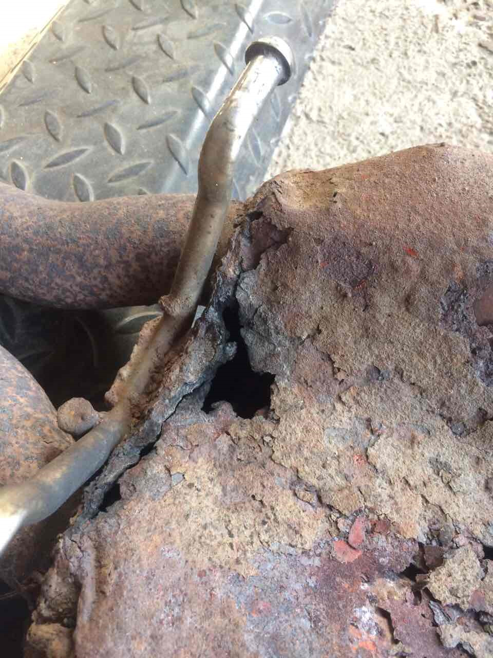

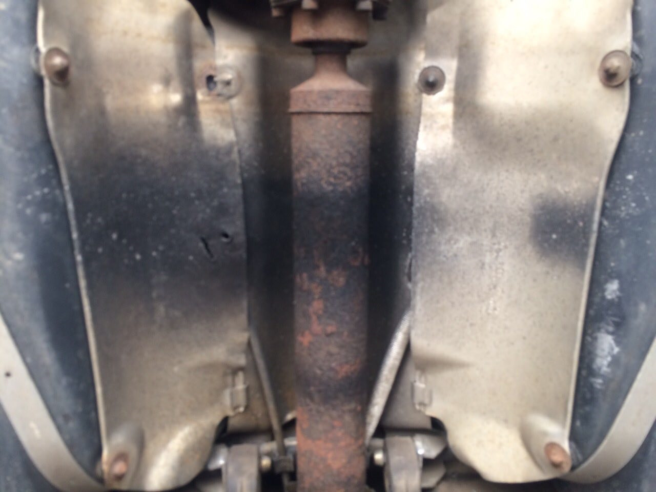

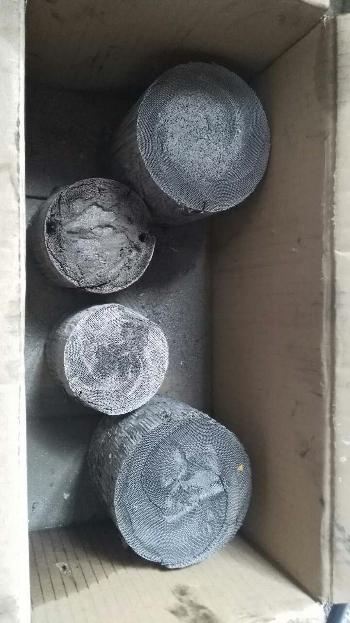

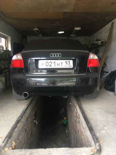

После того как удалили катализаторы и сгнивший родной резонатор получился прямоток до крайних банок, все бы ничего но стало громковато и когда резко давал газу появлялся не приятный звон, вварили 2 резонатора, звук стал намного басистей…и на 2 тона тише и самое главное пропал звон…

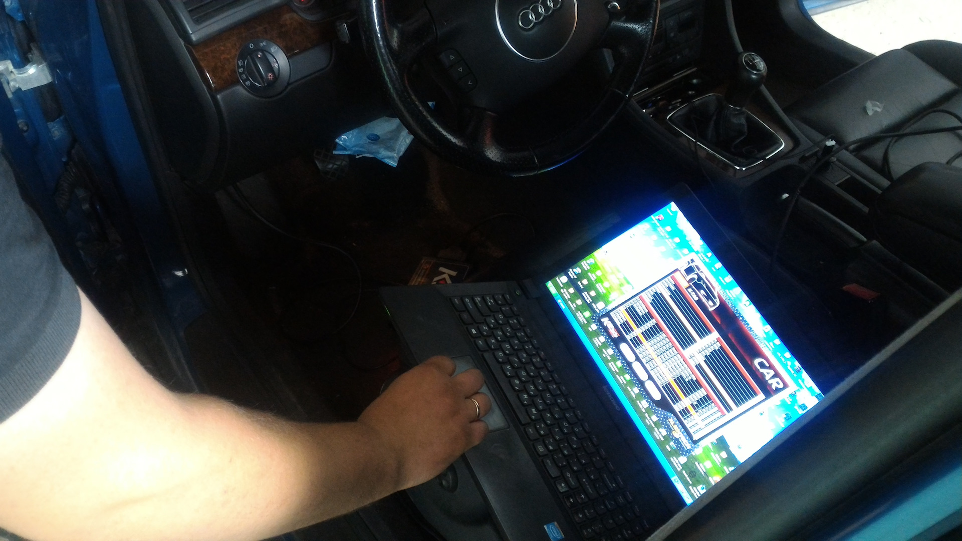

Поездил пару дней с ошибкой залили прошивку ЕВРО-2, по ощущением по динамике все осталось также, но ошибка погасла, ну и отлично.
Минские чип тюнеры обещают +15 л.с. и 30 момента но это еще +.сотка.Пока решил не стоит того.В мыслях просто есть вообще "свапнуться"…поэтому поставил этот вопрос на паузу.

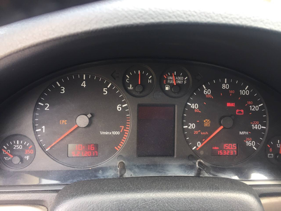

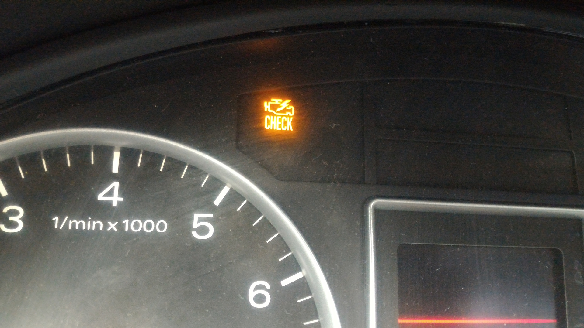

У меня нет такой лампочки
ха-ха-ха ты про чек? Это как нет?
Ну нету на приборке, только еср, машина 2002 а чек пошёл с 2003
Да лан…серьезно?
Ауди и wv да
Где ты такое вычитал?
Какие машины вижу до 2003 нету лампочки чека
Странно.в б5ых с 99 года вроде уже стоит чек
В гольфе 4 2000 года так же только ерс
В гольфах в 2000 году есть чек
Ну два гольфа видел, там небыло. Может зависет от страны
Может выпаивают?;))
Ну так много совпадений, может и заклеивают)) но все же с 2003 у всех есть)
Ну ты сам подумай .если в б5 Рестайл у всех есть чек

Прошивку евро2 скинул латвийский калибровщик, а я просто залил. В минске предлагают прошивку по увлечению мощности
Чем прошивал?
