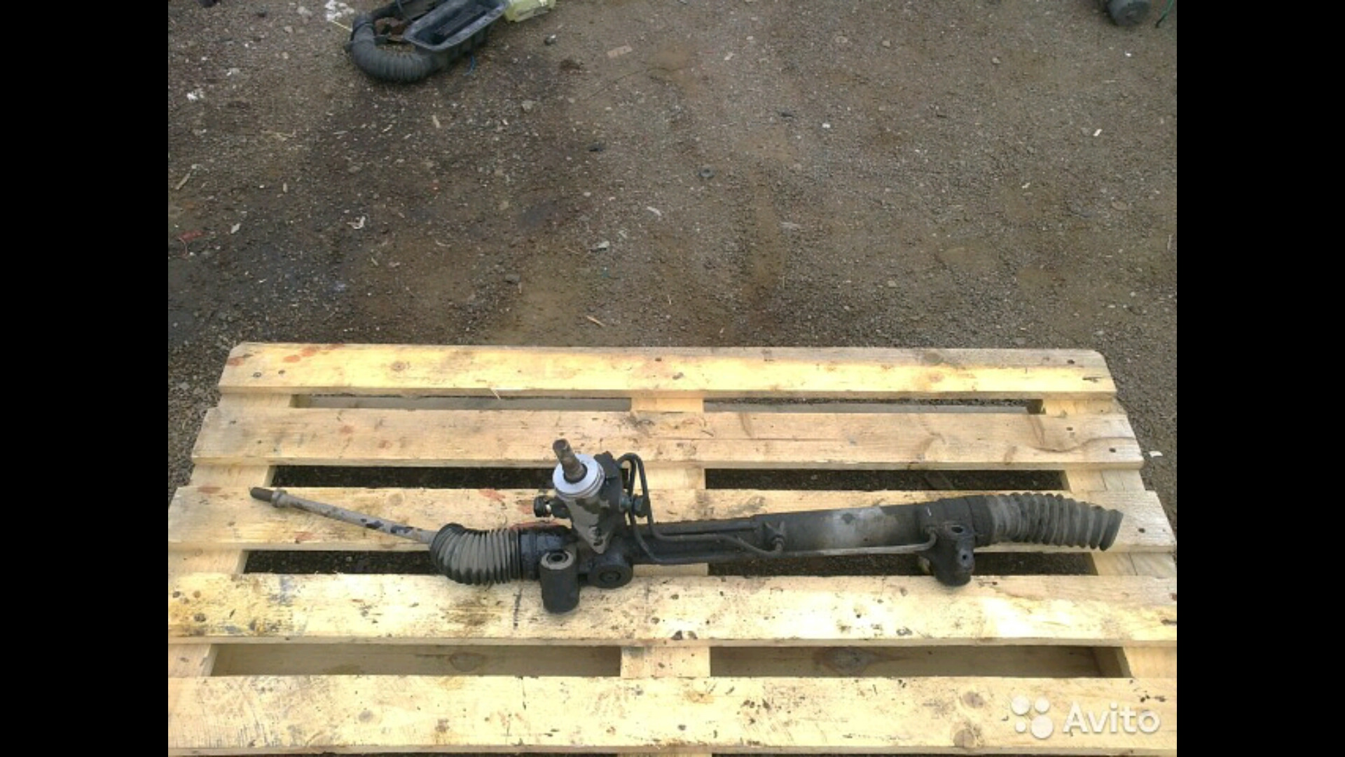

Много писать смысла не вижу. Решился на глобальную переборку подвески, заодно решил обновить систему ГУР. Первый этап- поиск решений по восстановлению работоспособности рейки. Варианта было 3:
1. Приобрести новую;
2. Восстановить старую;
3. Взять б/у с разбора.

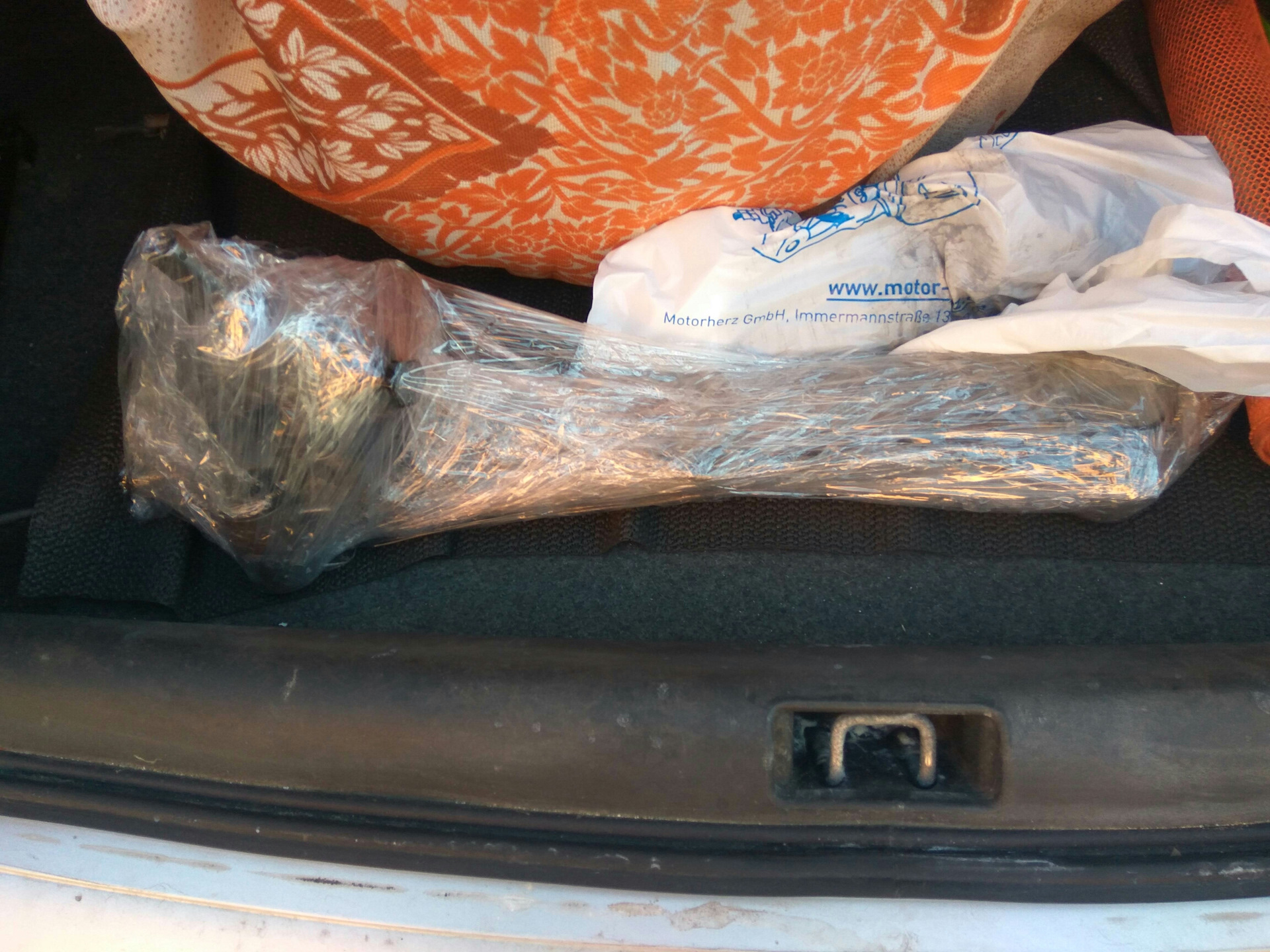

Во всех случаях свои + и -. Новая это конечно хорошо, но один супер минус- цена. Восстановление старой- вариант неплохой, есть информация, что некоторые восстановленные рейки ходят дольше оригинальных, и гарантию на них минимум полгода дают… Для меня минус- надо отдавать машину в сервис, чтоб её там снимали, чинили, ставили. Заменять рулевую рейку без замены рулевых наконечников и тяг смысла не вижу- переплата за простые операции. Опять же какое то время ты без авто. Я люблю в машине ковыряться сам. Третий вариант- чистая лоторея, проверить снятую рейку практически невозможно. Решил пойти своим путём- немного затратнее, но на мой взгляд надёжнее. На разборе нашёл рейку за 2,5 рубля. Продавец клятвенно обещал, что она "ещё походит". Полностью поверив ему на слово начал искать сервисы ремонта рулевых реек. Их много. Цены предлагаются примерно 7-10 тыс деревянных. Некоторых обзвонил- обещают починить в течении дня "если мастер будет свободен". Понятно. На удивление нахожу конторку, обещающую "все блага" за 5,5 тыс. Компания "Вольтаж". Специализируется на рейках и генераторах. Позвонил- говорят приезжайте, посмотрим. Приехал, посмотрели. Попросили 3 часа на работу. Заменили сальники, нашли намёки коррозии вала, заполировали вал, короче- сделали рейку новой. В этот же день через 3 часа еду обратно в Краснознаменск с рейкой. Быстро, удобно. Так, за 8 тыщ я получил гарантийную рейку, которую не страшно ставить на своё авто
Как будет ходить сей агрегат напишу отдельно.
