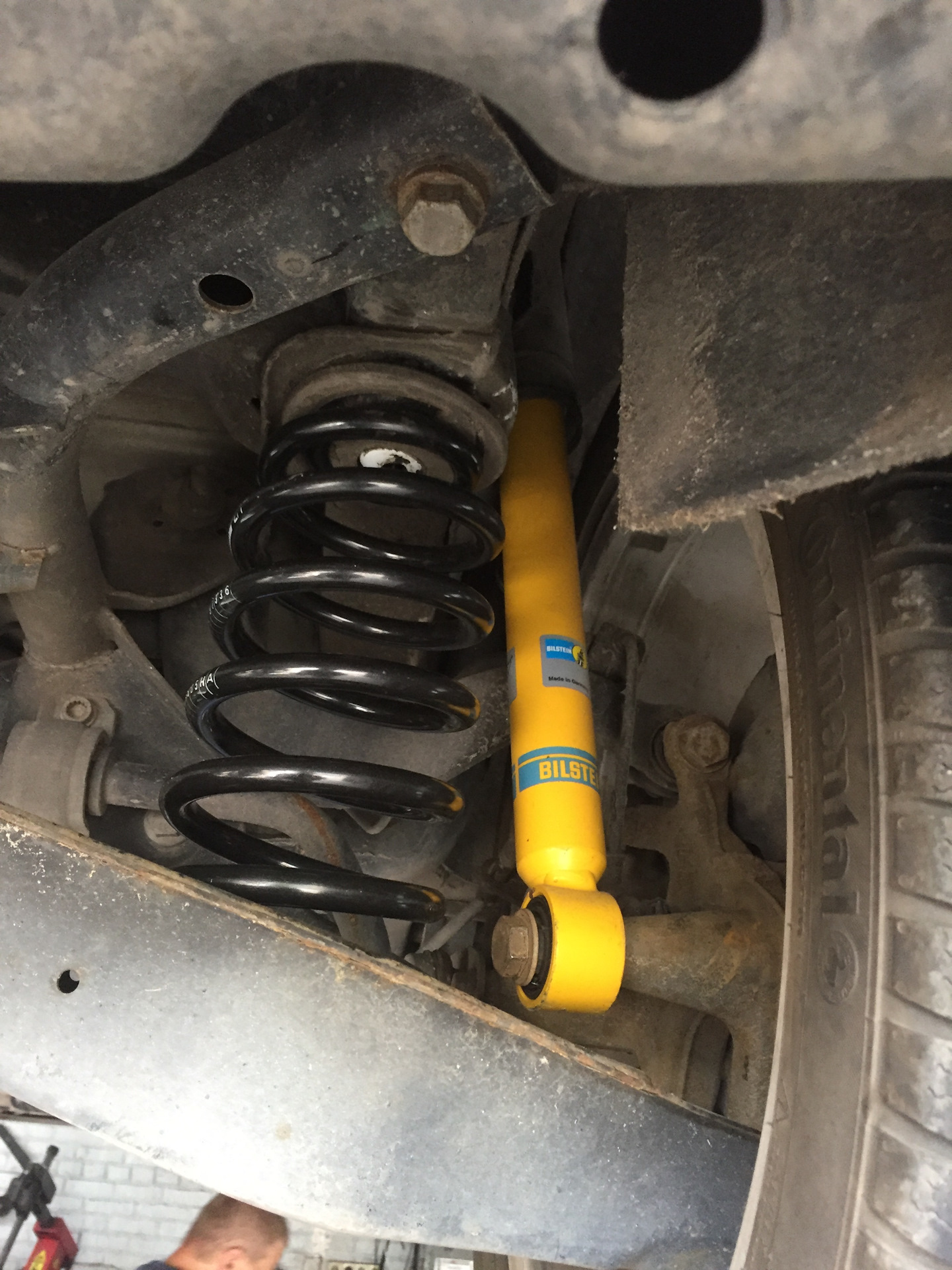

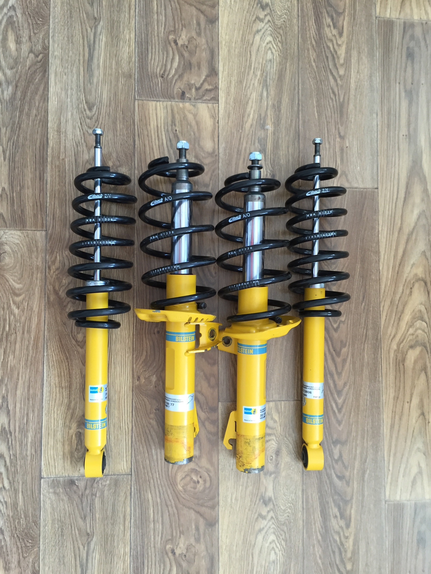

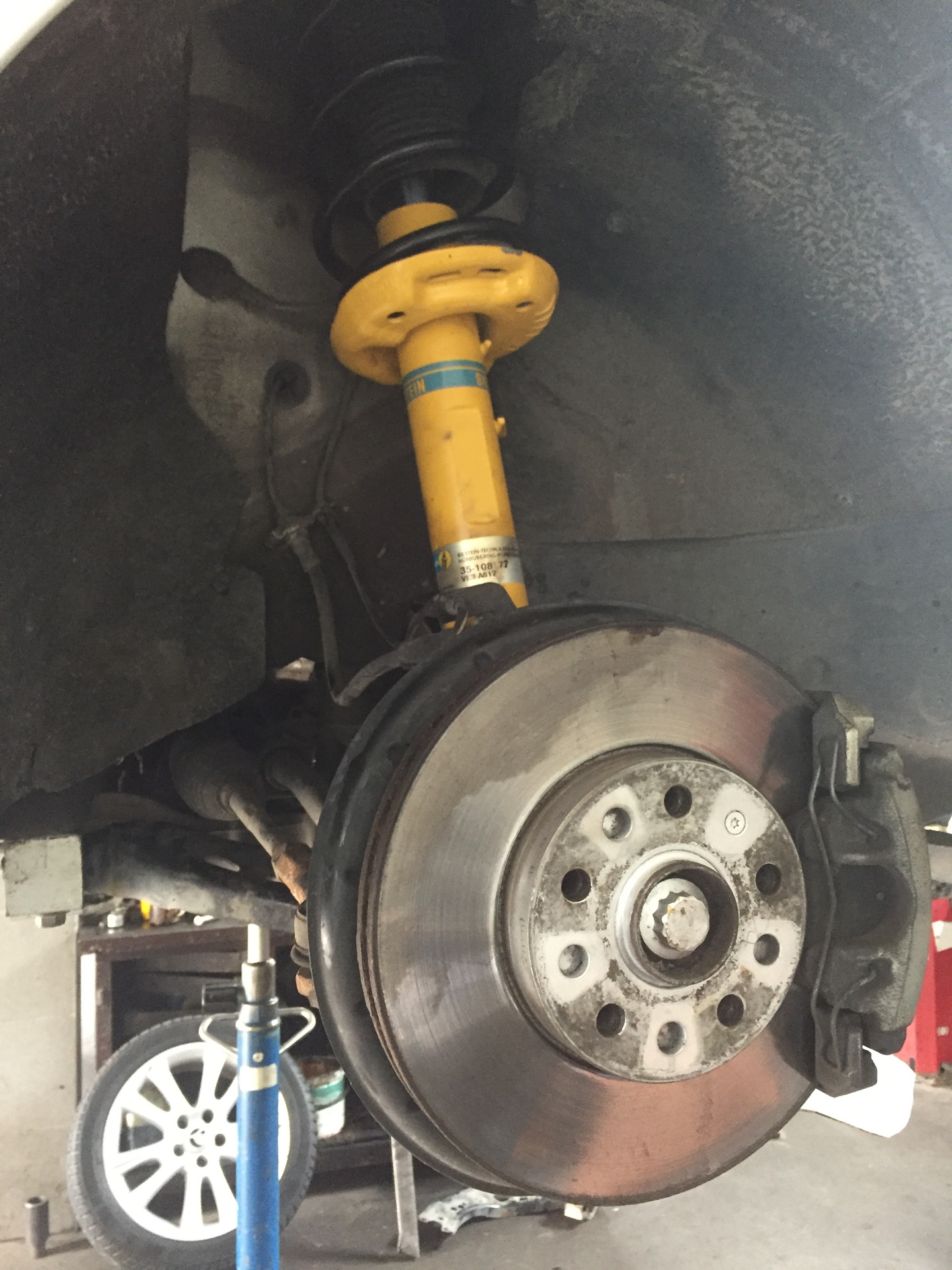

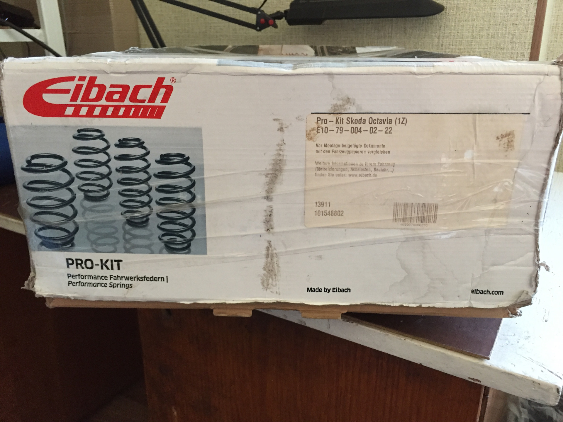

Изначально стояли Стойки ППД + Eibach Pro-Kit. По городу ещё было нормально, но по трассе, присутствовали продольные раскачки ездить было не комфортно да и не безопасно, принял решение менять стойки. Изначально рассматривал несколько вариантов:
— Bilstein B6, Bilstein B8
— Koni Sport
— KYB ULTRA SR
После не продолжительных поисков был предложен вариант от Top-Performance https://www.drive2.ru/users/top-performance/ Bilstein B6 + Eibach Pro-Kit решено было брать.

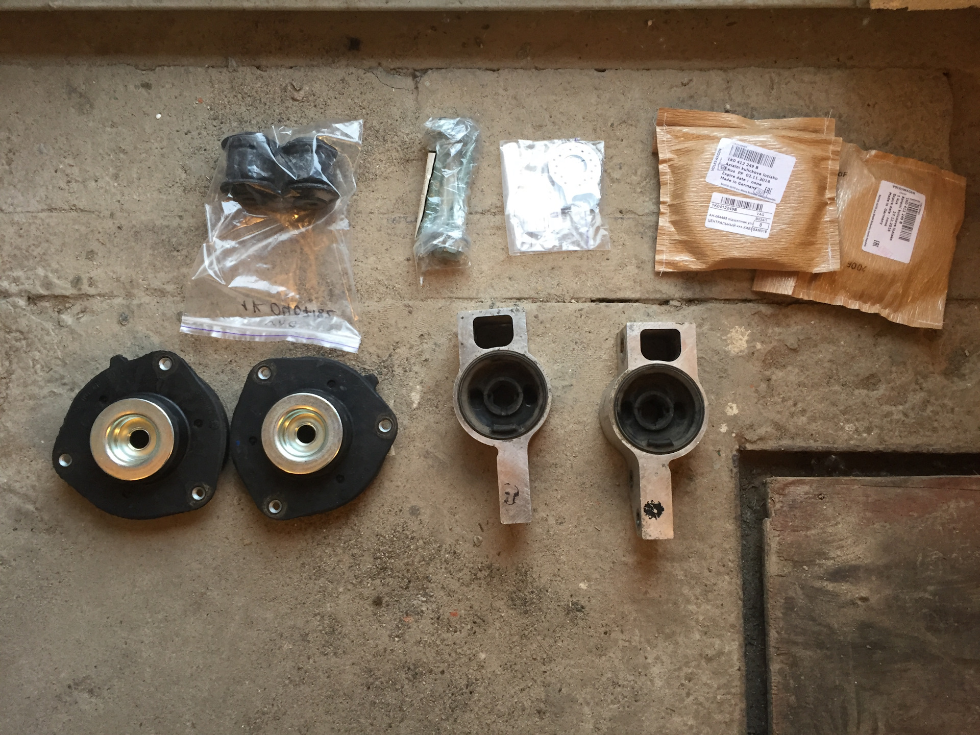

Что бы дважды не лазить решено заменить:
-Опорные подушки 1K0 412 331 C с подшипниками 1K0 412 249 B

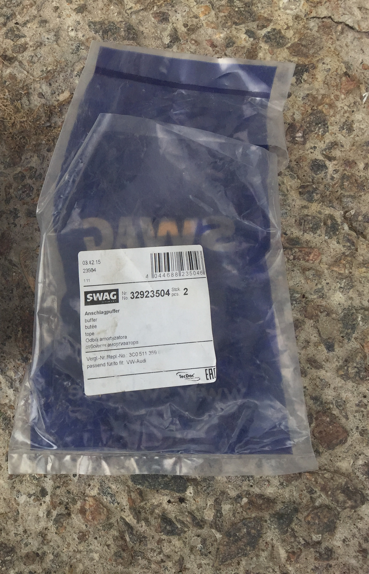

-Задние отбойники от версии RS SWAG 32923504
-Задние сайлентблоки передних рычагов S3 1K0 199 231 K и 1K0 199 232 K соответственно
— Передние сайлентблоки передних рычагов 1K0 407 182
— Болты подрамника N90823501
-Пластины 7M3 499 349 A
-Колодки задние Ferodo Эмоции после установки только положительные, рулится отлично, раскачек, клевков нету. Жесткость тоже на уровне. Я считаю, что такая она должна быть с завода.

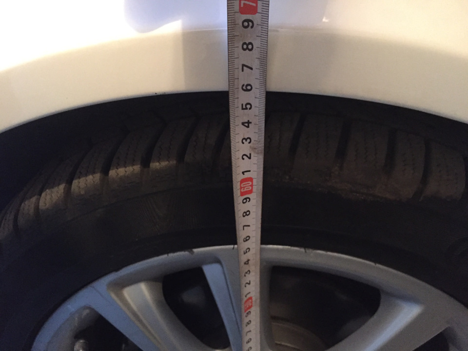

Просвет под защитой двигателя сколько составил?
Не замерял

а на сколько ниже машина становиться?
В моём случае без изменений
