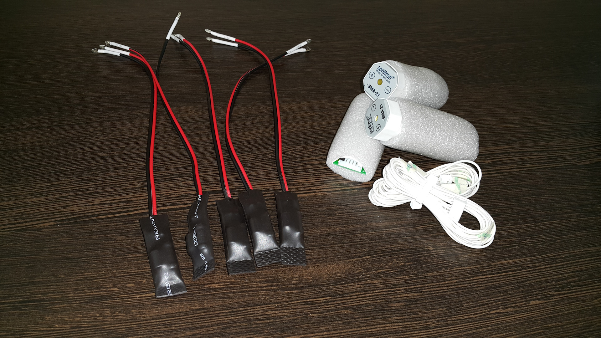

Вчера пересекались с Евгением, автором модуля управления 5-ой дверью. Он мне передал первую партию модулей, анонс которых был накануне в БЖ Юры volvosweden.
Первая партия, сделанная Женей, не рассчитывалась на такой ажиотаж со стороны нас, вольводрайверов))
4 модуля уже все разобраны жаждущими, но новая партия уже в процессе изготовления и в ближайшее время будет готова. Кому не хватило с первой партии, вам СЮДА))

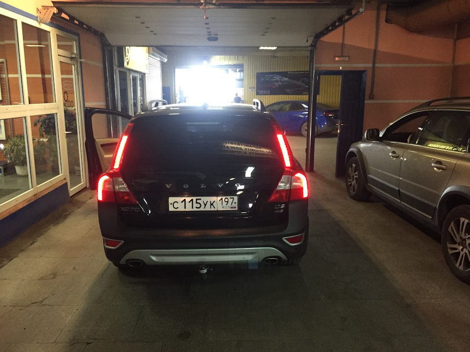

Вчера поставил свой модулек буквально минут за 15. Всё элементарно. Поехали.

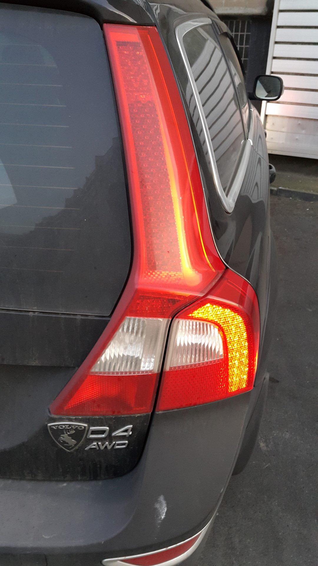

Вообще говоря, идея создания данного модуля появилась в результате жажды обладать рестайлинговыми задними фонарями. Но в силу ценника, сопоставимого с тонной лунного грунта, заработала инженерная мысль и на свет появился данный модуль, он же герой данного поста.

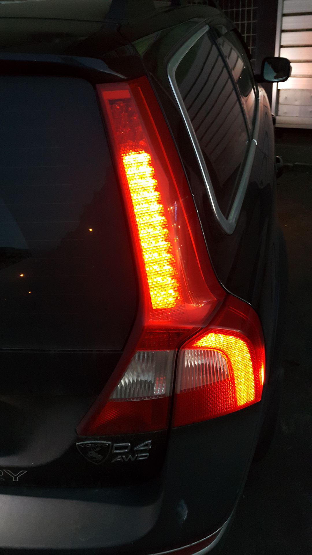

Юра volvosweden вместе с Женей, автором модуля, подобрали уровень яркости свечения верхнего блока светодиодов, остановившись примерно на полнакале. В итоге получились эффектные габариты во всю длину фонаря!
При торможении яркость остаётся стоковой, то бишь возрастает ровно в двое. Ток не суммируется, диоды работают в штатном режиме.

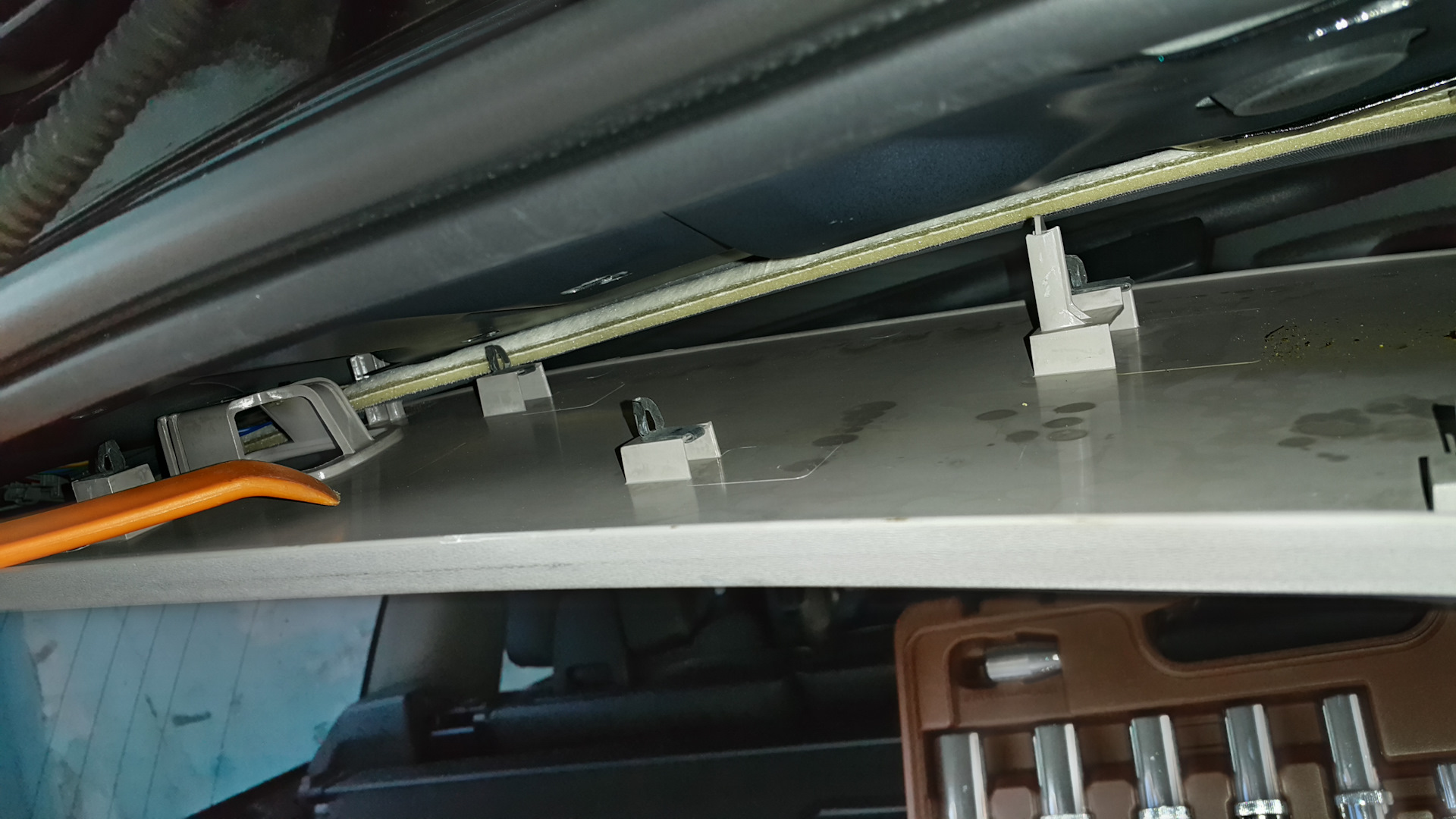

Для установки потребуется кашерный набор лопаточек, головка на 8, остальное в наличии.

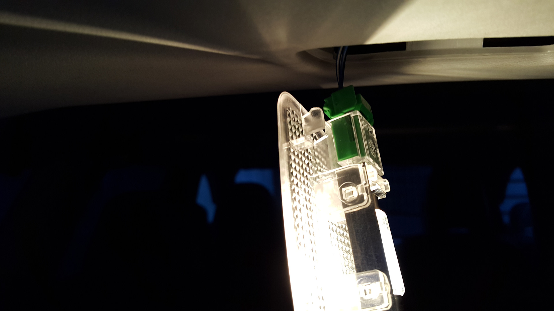

В нише плафона будет винт под головку на 8. Откручиваем.
Теперь лопаткой вдоль пластины, на которой смонтирован плафон. Отщёлкиваем и аккуратно снимаем.

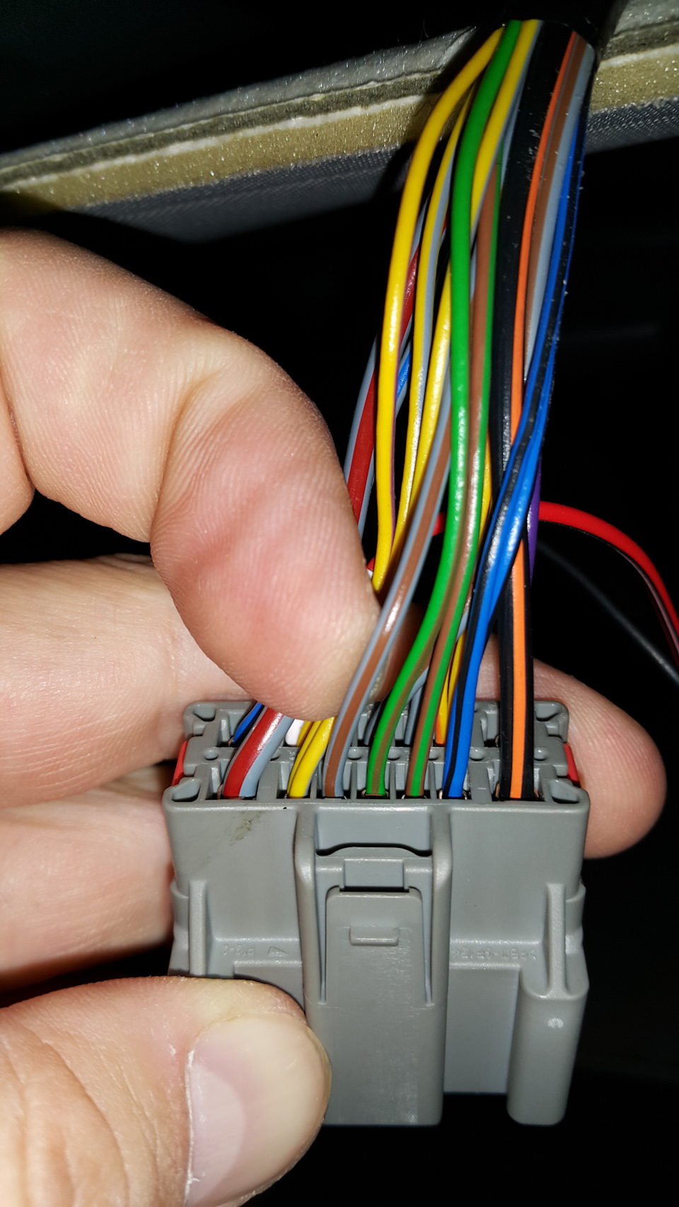

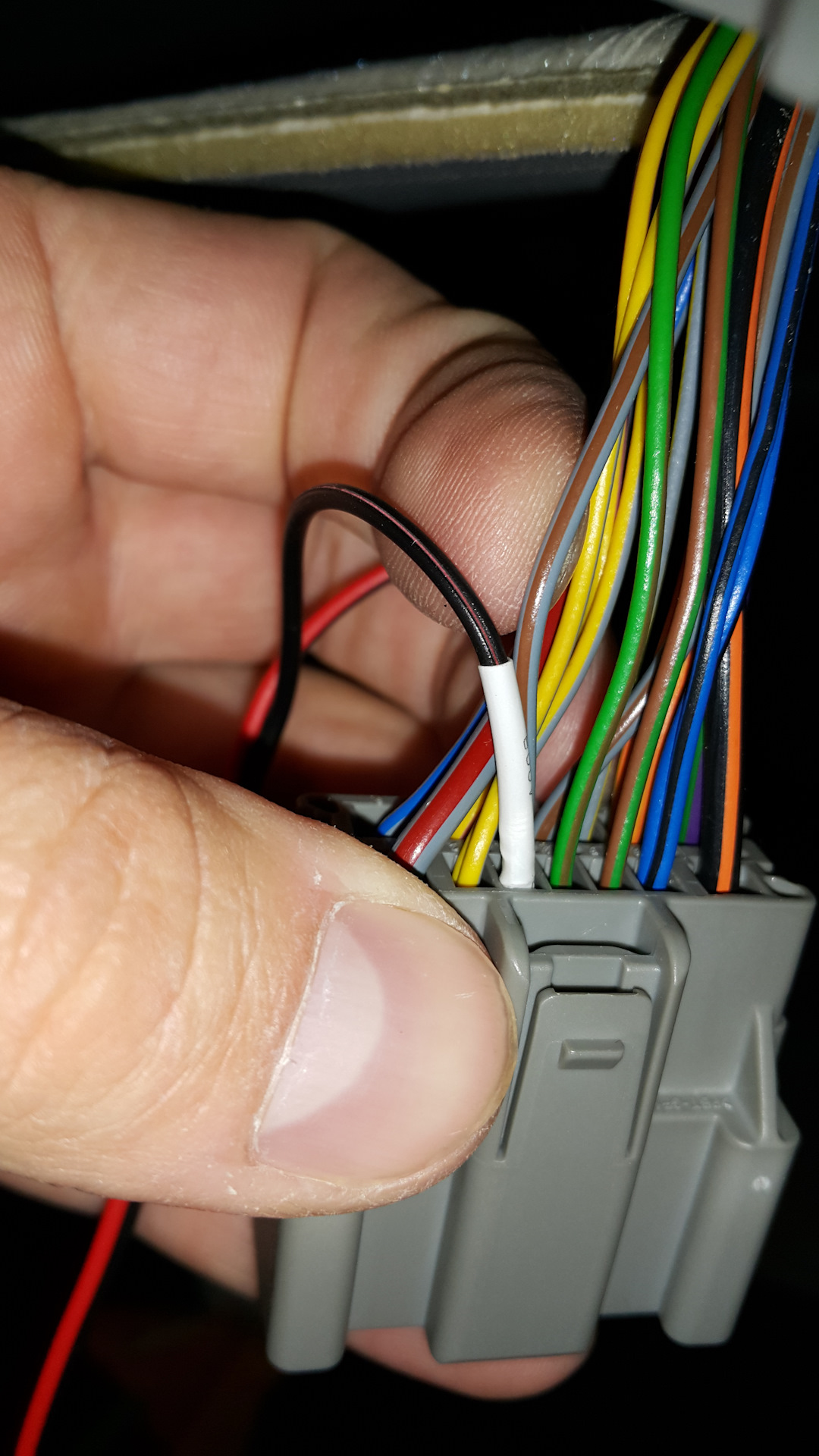

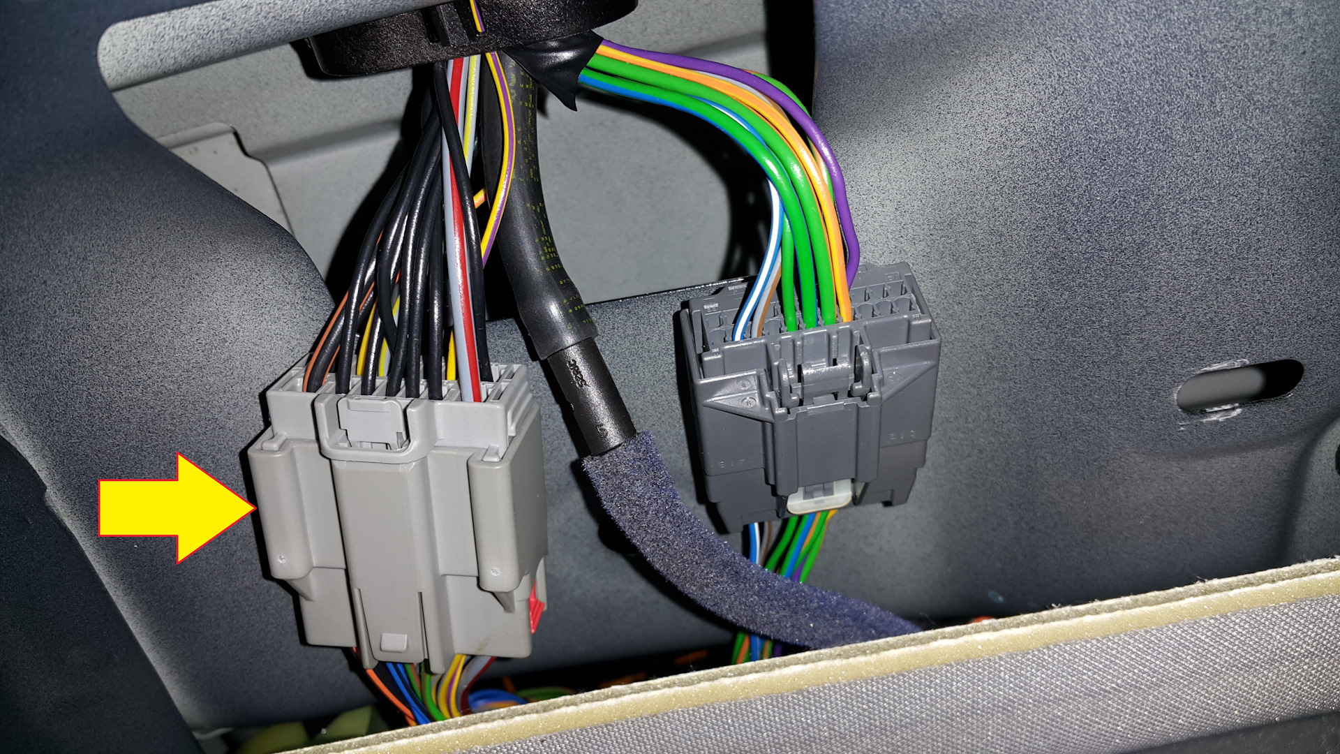

Теперь дело за клеммой, в разъёмы которой будет внедряться модуль. Их там две, нам нужна будет крайняя слева, если стоять лицом к багажнику.
Рассоединяем для начала, а затем чтобы её снять с крепления на потолке, необходимо отжать вверх лопаткой и потянуть закреплённую часть клеммы на себя, чтобы она съехала с салазок крепления.

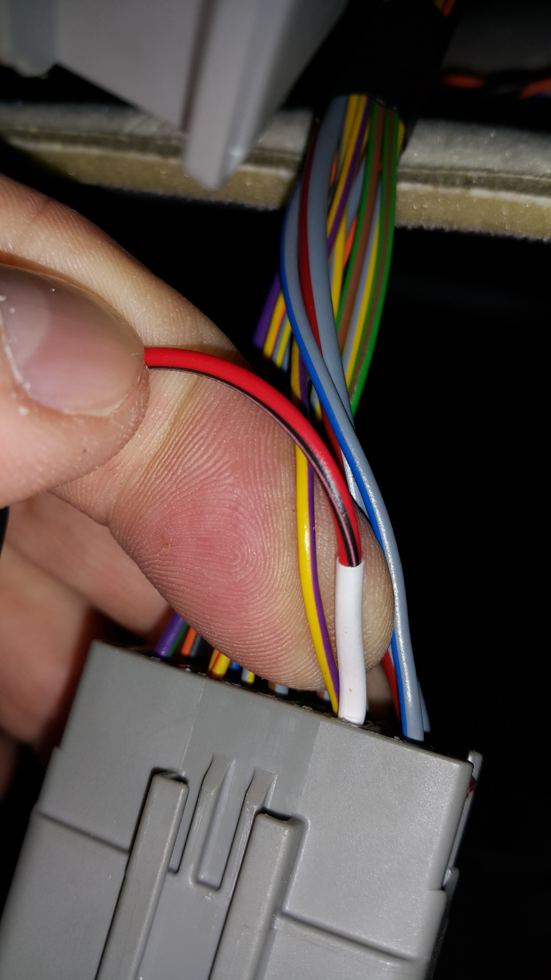

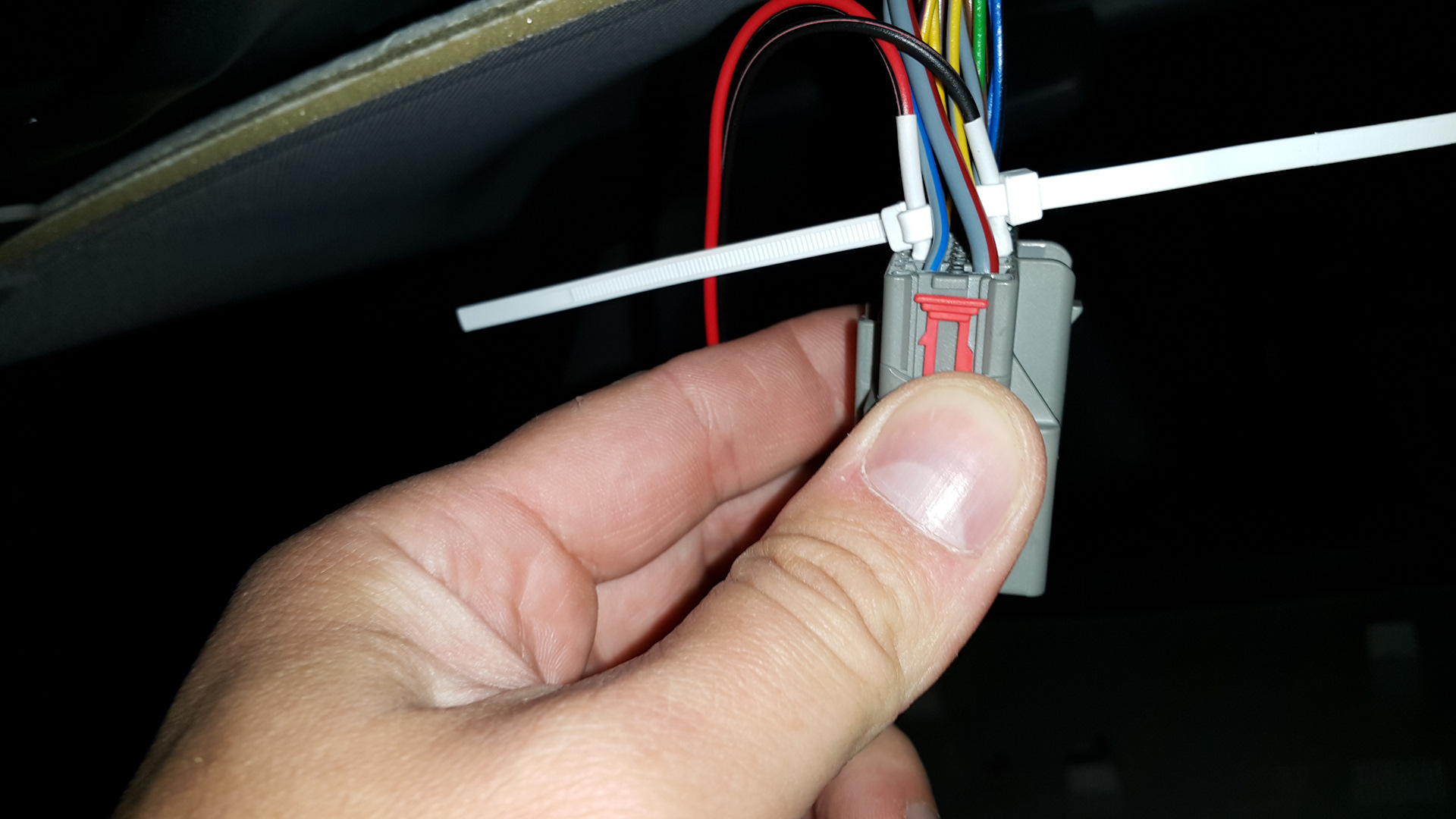

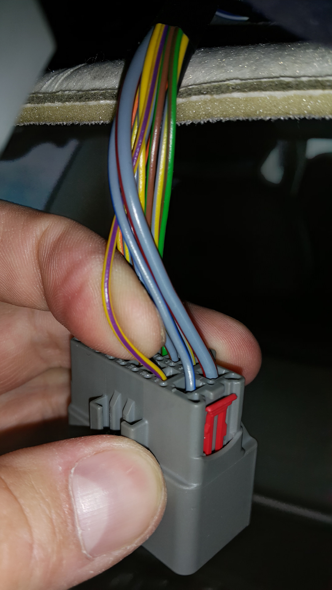

Теперь в пучке проводов отыскиваем ТОНКИЙ жёлто-фиолетовый провод.
Именно ему придётся потесниться)) В ячейку контакта, где он сидит, вставляем красный провод модуля по упора.
Второй ТОНКИЙ провод, серо-коричневого цвета, расположен на обратной стороне клеммы и будет совмещён в ячейке клеммы с чёрным проводом модуля.
Обе пары проводов для надёжности фиксируем стяжками, сам модуль тоже к пучку проводов, чтобы не болтался.

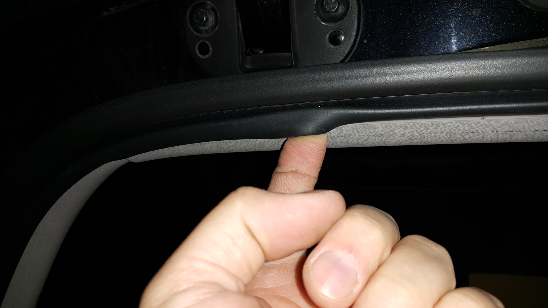

Как собрали и подключили плафон, не забываем поправить резинку, которая при сборке панели закусывается этой самой панелью.
Затем ещё раз простучать панель в районе клипс для гарантированного защёлкивания.

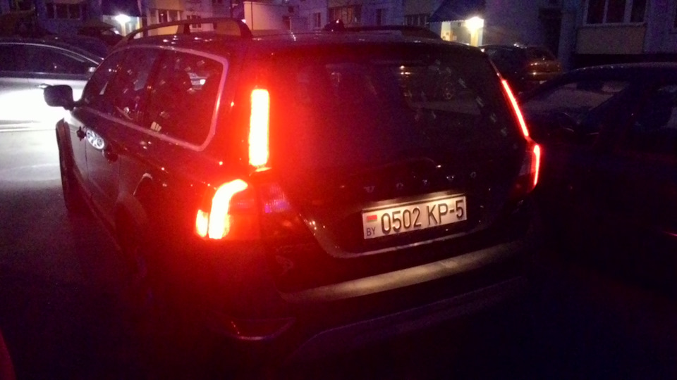

Бесспорно красиво, но вот когда верхние загораются при торможении, это обращает на себя внимание. В этом есть доля безопасности. Но и так вроде нормально. В следующей версии можно сделать чтобы верхние при торможении раза 2-3 моргнули))
И так в 2 раза ярче свечение, так что вполне обращает внимание))

После просмотра видео, восприятие такое что просто перегорел верхний стоп сигнал. Такое исполнение в водит в заблуждение.
Вся фишка рестайлинг фонаря в том что один плавно перетекает в другой, эффект целого фонаря. А так два разных фонаря не как не гармонирующих друг с другом.

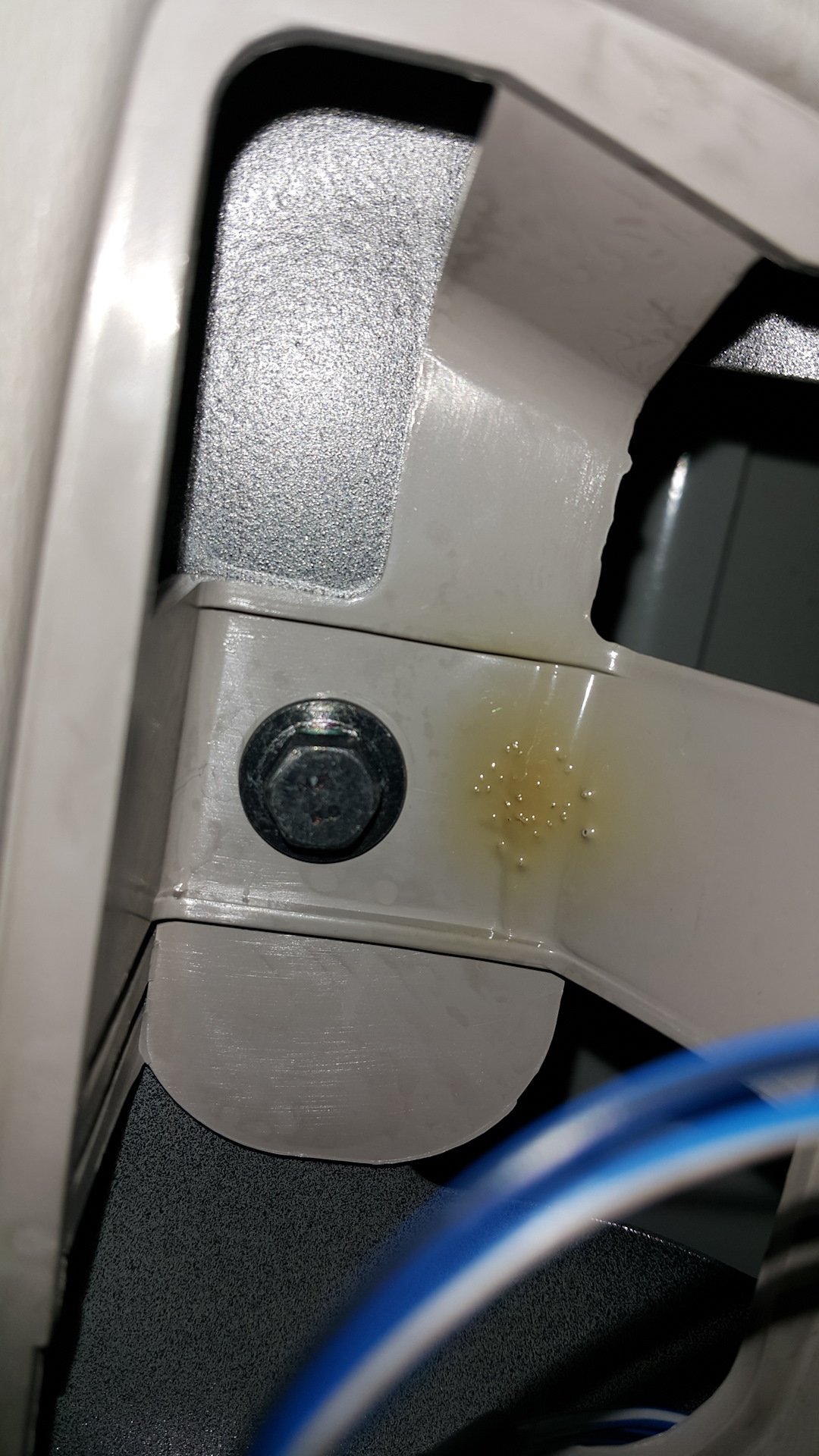

а что на кронштейне плафона такое наплавленое желтое?
Видать от лампы. Тоже вчера обратил внимание. Надо срочняк менять на LED, а то сапожник без сапог))

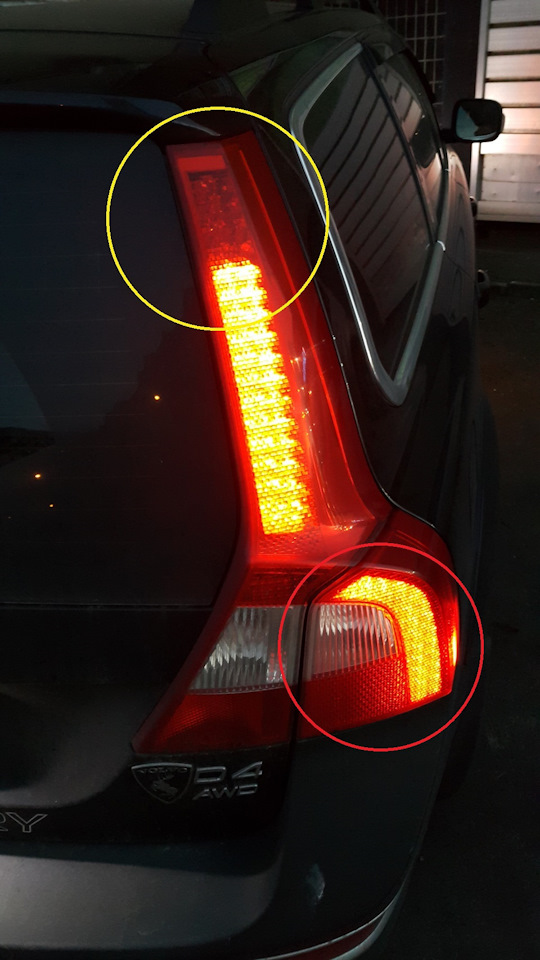

Нельзя ли сделать так, что бы загорались в качестве стопарей ещё и нижние блоки фонарей (красный круг)?
И есть ли диоды ещё выше (жёлтый круг) и если есть можно ли их как-то активировать?
Саш, нижний блок горит и так всегда (если ты имеешь ввиду изогнутую полоску диодов).
Насколько я понимаю, верхняя часть без диодов вообще.
он спросил, может ли низ как СТОП "вспыхивать"
ну т.е. чтобы низ и верх синхронно работали
Надо проверять, в каком режиме работает нижний блок. Он всегда в одной яркости светит? Даже при нажатии на тормоз?
сейчас да. в одной яркости.

При открытой двери багажника низ работает как стопы штатно.
Даааа? О блин. Надо проверить
Наверное можно заставить их гореть и с основными стопами . Просто никто целью не задавался
hatrak
Notzeal прав, я имел ввиду можно ли сделать так, что бы изогнутая полоска работала ещё и как стоп, а не только как габарит :)
А по верхней части было бы интересно тоже провести изыскательные работы, может там диоды есть но заглушены под наши стандарты по которым задние фонари не могут быть выше определённой высоты, по этой причине например для нашей страны отключили часть светодиодов задних фонарей на последнем поколении Эскалейда :)
так у Юры тоже не светит там… или стандарты с Канадой совпадают или… нету там чему светить
Именно, что нету. У Юры есть видос, где он разбирает задний фонарь. Можно увидеть, что там пусто.
Да и сам я разбирал свои. Нет там ничего

Разбирал верхний блок фонарей. Диоды есть только там где и горят. Тоже считаю странным делать высокий фонарь, который не горит на всю длину
