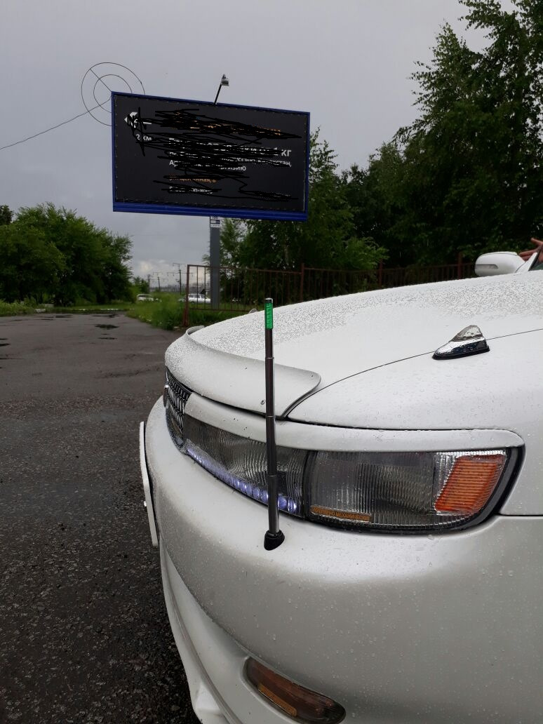

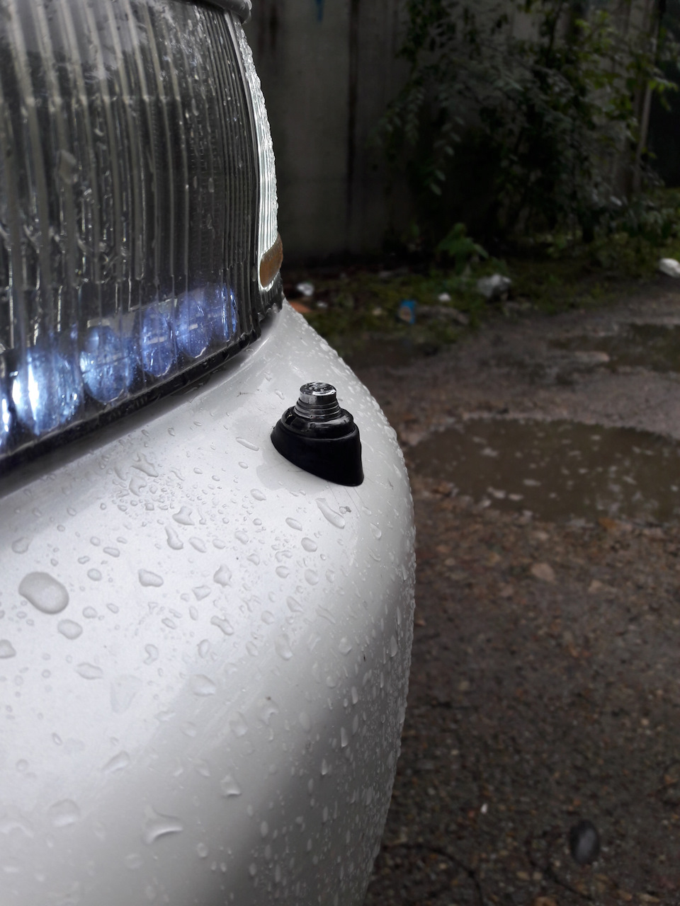

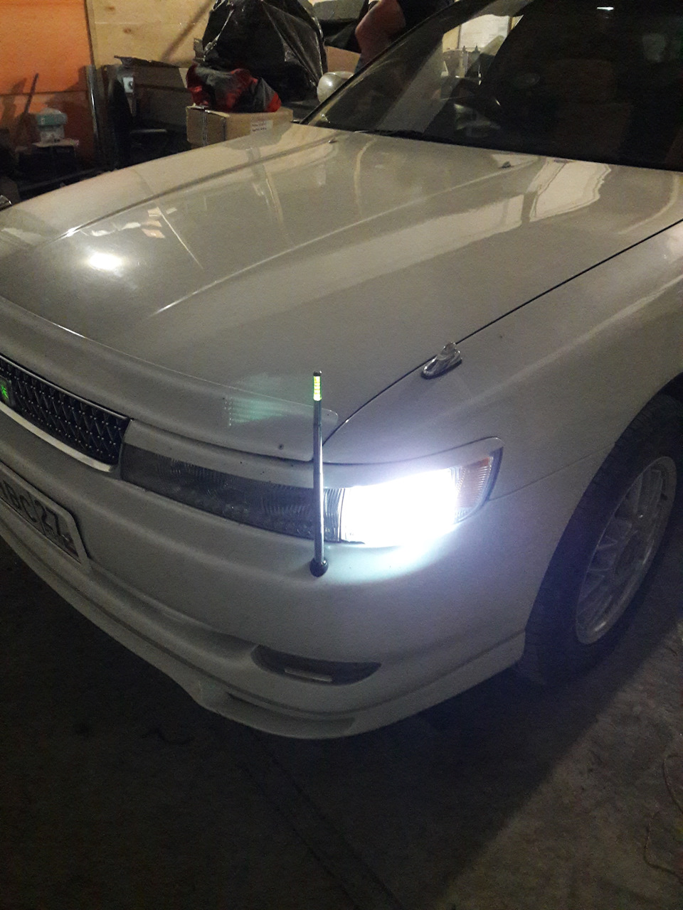

Сегодня сняли передний бампер, установили габаритную парковочную антенну. Установка прошла удачно, дыру просверлили, все фишки подошли. В крыле для доп. Оборудования фишка подошла, затем под рулевой колонкой слева находим две белые фишки, блок управления под болт, справа внизу под рулевой колонкой. Зеленый глаз подключаем от габаритов. Кнопка авто- поставил как мне удобней. Видео работы есть и на драйве, не я первый. Алгоритм работы на авто — завел машину выехала, выключил убралась или можно на заведенной убрать если не нужна. Можно просто выключить и не использовать пока не возникнет необходимость. При включенных габаритах горит зеленый глаз при полностью выдвинутой антенне. Теперь комплект, есть передняя и задняя, обе работают штатно. Всем удачи !

Привет ты. Антенны ставил там есть какие-то метки на бамперах где сверлить
Приветствую. меток не видел или не нашел, размечал сам. Антенну на кронштейне крепишь к кузову и прикидывашь бампер. У меня задняя на 2-3 мм ушла от просверленного отверстия пришлось под крепеж кроншейна подложить шайбу и все встало на место.( Возможно если бампер полностью снят то на нем должна быть разметка. ) Я не снимал полностью, так встало.

а блоки управления антеннами одинаковые?на них разные наклейки(зеленая, синяя)у меня блок от задней антенны, а поставить хочу вперед
Поставить можно. Только задний блок управляется от заднего хода а передний с кнопки и надо смотреть на дорестайле одно на рестайле по другому будет.
Разница значит в управлении, проводка разная а принцип один .перед задействует кнопка, а там задний ход
