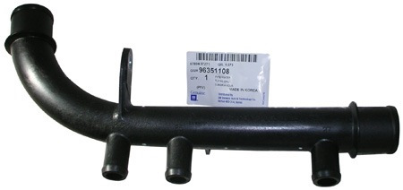

В общем, нужны коды на такую деталь, как жёсткий патрубок под впускным коллектором (флейта в простонародии), подходящие к ней патрубки на расширительный бачок и на печь.

1.Флейта на американку подходит с этим номером 96351810.
2.Патрубок системы охлаждения бачок-флейта GM 96181471, покупал аналог Car-dex CQ-D041 или Onnuri GHSD-027
3.Шланг к печке возвратный 96211759, аналог CAR-DEX CQD075.
4.Шланг к печке питающий 96207408, аналог Onnuri GHSD029(его пока не покупал, а остальные аналоги подходят отлично и качество хорошее)

Насчет "флейты" — необходимо смотреть по каталогу по ВИНу, если у тебя родной мотор, т.к. наши "флейты" бывают как минимум 2-х разновидностей, а то и 3-х — разница в положении той проушины которой она к БЦ (или ГБЦ — не помню) крепится и угле той части, что к патрубку радиатора идет — на машинах с МКПП и АКПП разные нюансы с разъемами, тросами и вилками и "флейта" для МКПП мне на "американку" с АКПП вообще ни под каким соусом не вставала.
А это "ухо" вообще песня отдельная — оно должно все лечь на свои места безо всяких напряжений и просто прикрутится, бо в противном случае снова треснет (скорей всего как и у тебя) возле этого уха.

Флейта General Motors 96351108, на бачок General Motors 96181471, на печку
Daewoo 96211759
Если не ошибся, то это то что тебе требуется.

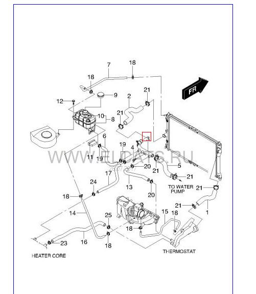

А ссыль на схему можно? Я не нашёл что-то.
www.elcats.ru/chevrolet/P…0&Unit=59300010&Year=2000
Daewoo 96211759
Флейта 100% не подойдёт, так как ты предлагаешь флейту с арт. 96351108 с внутр. индексом &76L, т.е. на Леганзу с двигателем 1,8 л!
