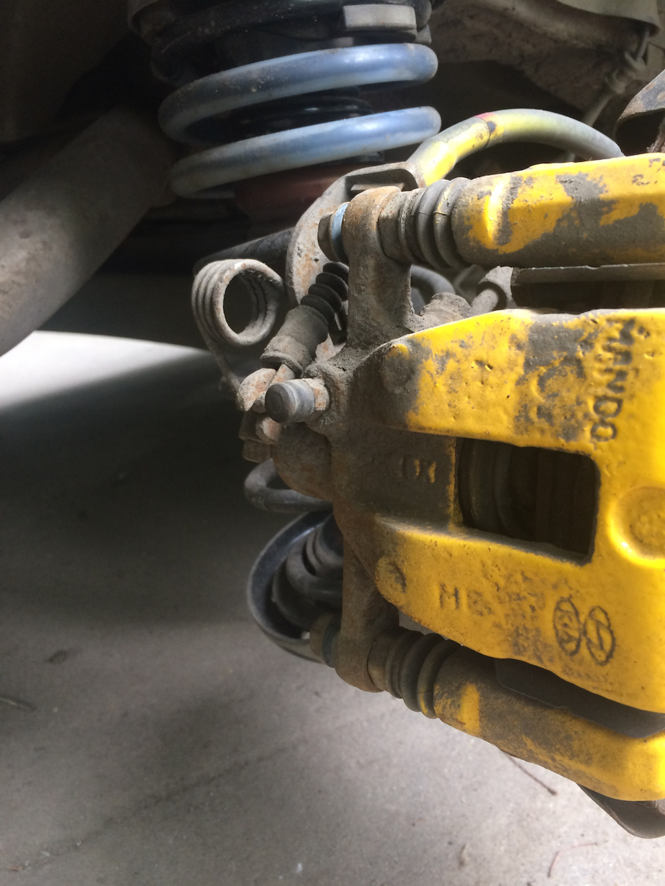

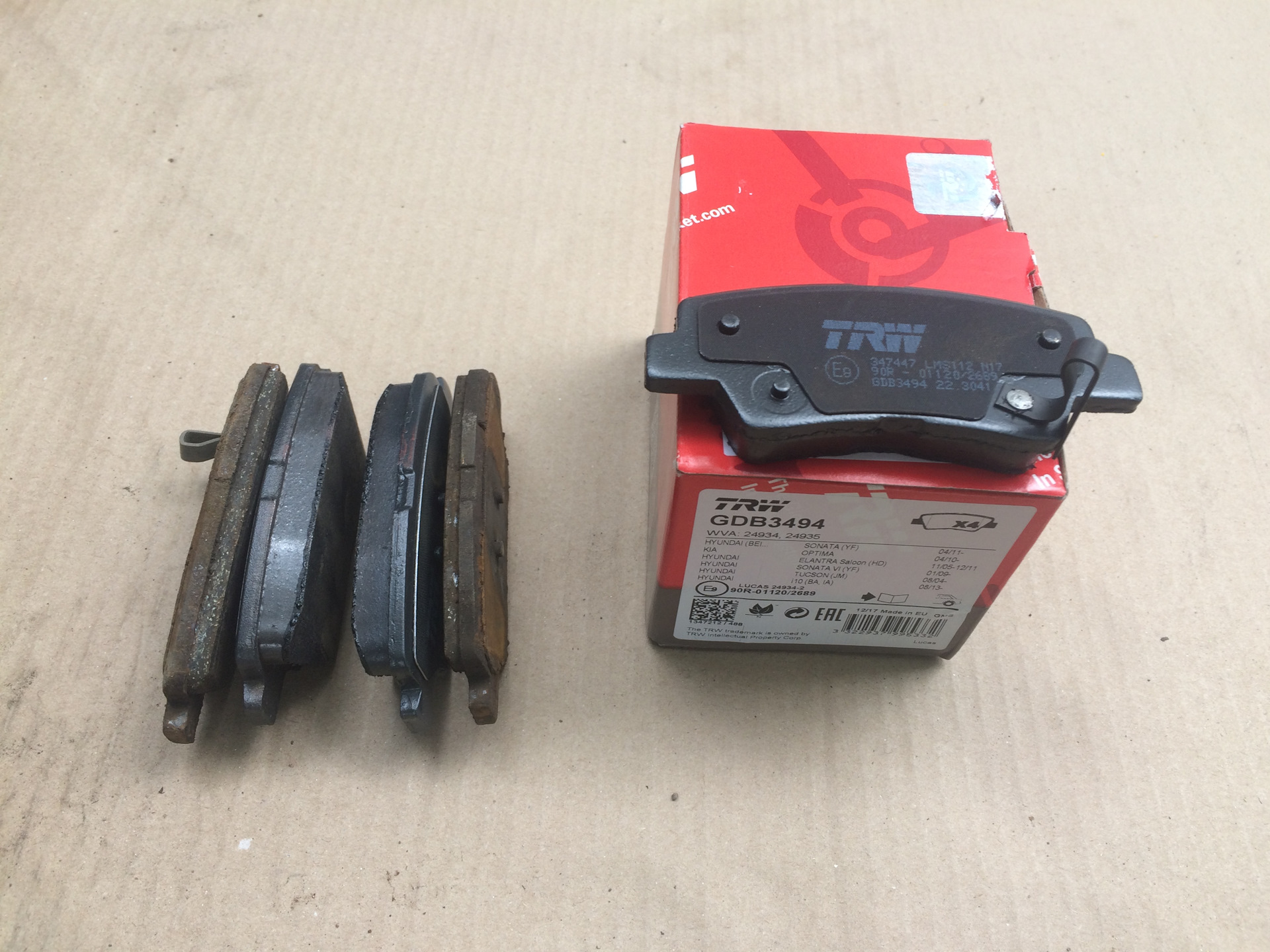

рулится гораздо лучше, а так всё как по прежнему, думаю причина что надо было тысяч на 100 менять, или больше, тогда может эффект почувствовал, а кстати задние пружины снял почти сразу, так как низко стало и мягче, перед норм, кому надо пишите в личку, договоримся о цене. Ладно что сделано:после замены задних амортов и пружин, увидал что каюк колодкам, ранее были куплены TRW
Далее чистим посадочные места, а также сами колодки чутка подтачиваем, короче чтобы можно было рукой вставить и вытащить, без напряга, вот тогда прослужат дольше

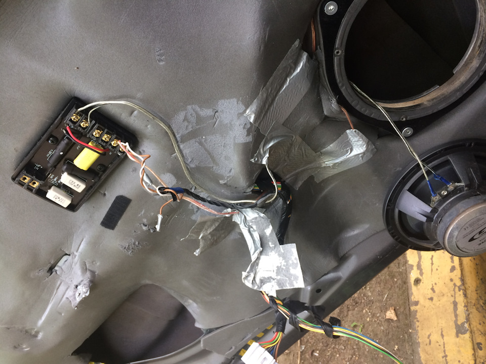

С этой работой справились, едем дальше.Когда делал шумку и менял динамики, за качеством не гнался, а зря, через год начал изредка отказывать задний динамик, так как провода были просто скручины, сняв обшивку задний двери ужаснулся, как был поклеен сплен
Передние такая же хрень, а не, сплен норм поклеен
Короче на переделку всё, купил сплен и на динамики переходники, сделал шаблон из картона
Динамики на перед покупал компонентные, с ними шли кроссы, теперь они не нужны, так как заменил пищялки, они с фильтрами

как поменять передние колодки
и ни какие ключи от балгарки не нужны!
не внимательно читал, ключ нужен для того чтобы вкрутить на место поршень заднего суппорта. А у тебя на видео замена передних колодок, а суппорта на Солярисе разные перед и зад. Еще можно утконосами закрутить поршень на место.

И да, колодки еще тыщь с 10 покатались бы, это ведь задние, у меня, да и наверное не только у меня) они как минимум в 2раза медленнее стираются.
