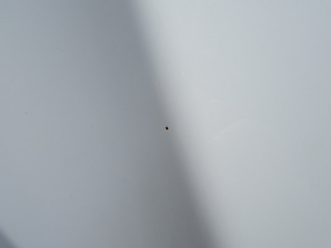

Со сколами я разобрался уже пару месяцев назад. Но на капоте недавно вновь появился один. От шнивы на внедорожных колёсиках.
Обезжирил и при помощи зубочистки забил краской.

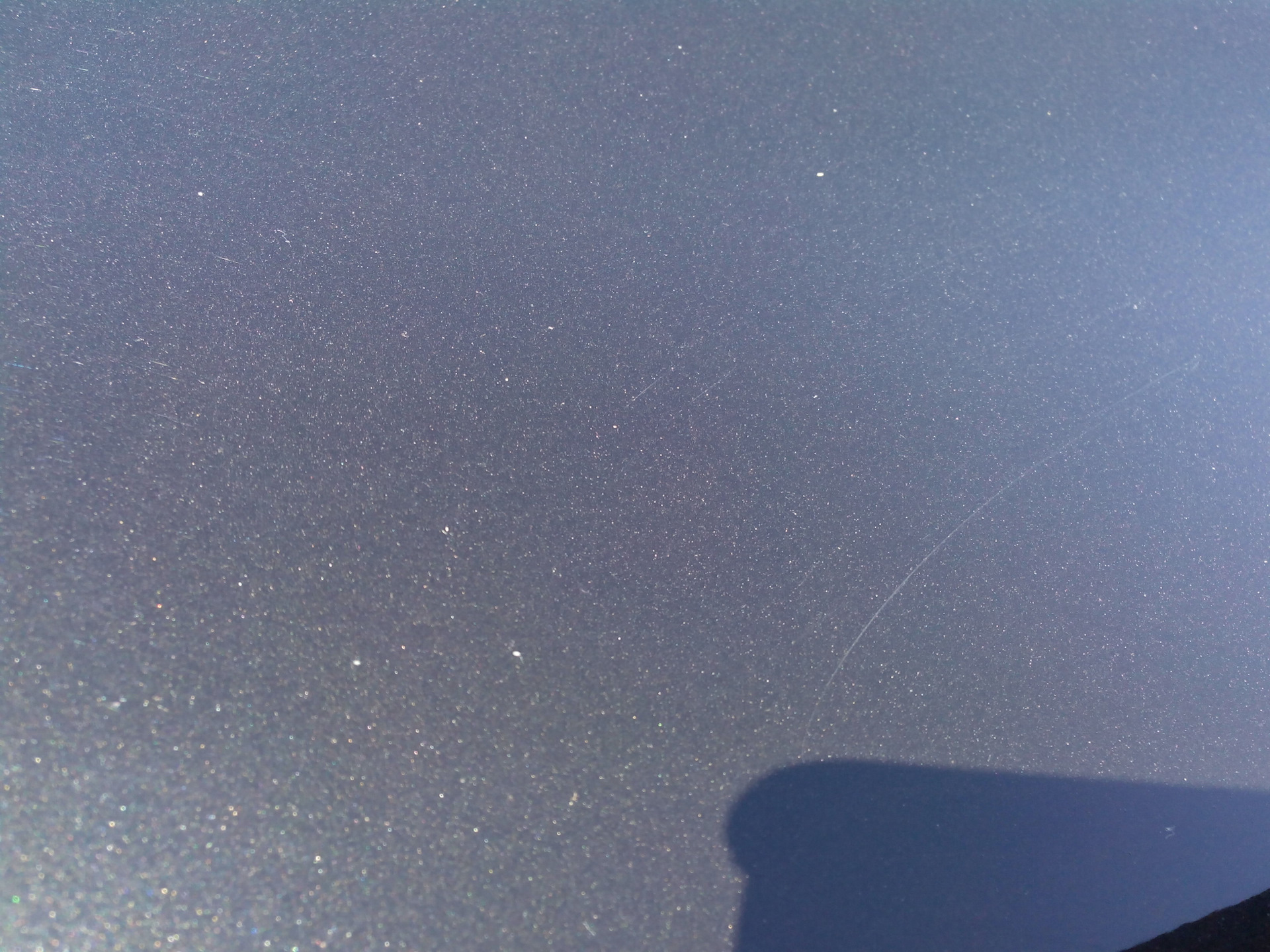

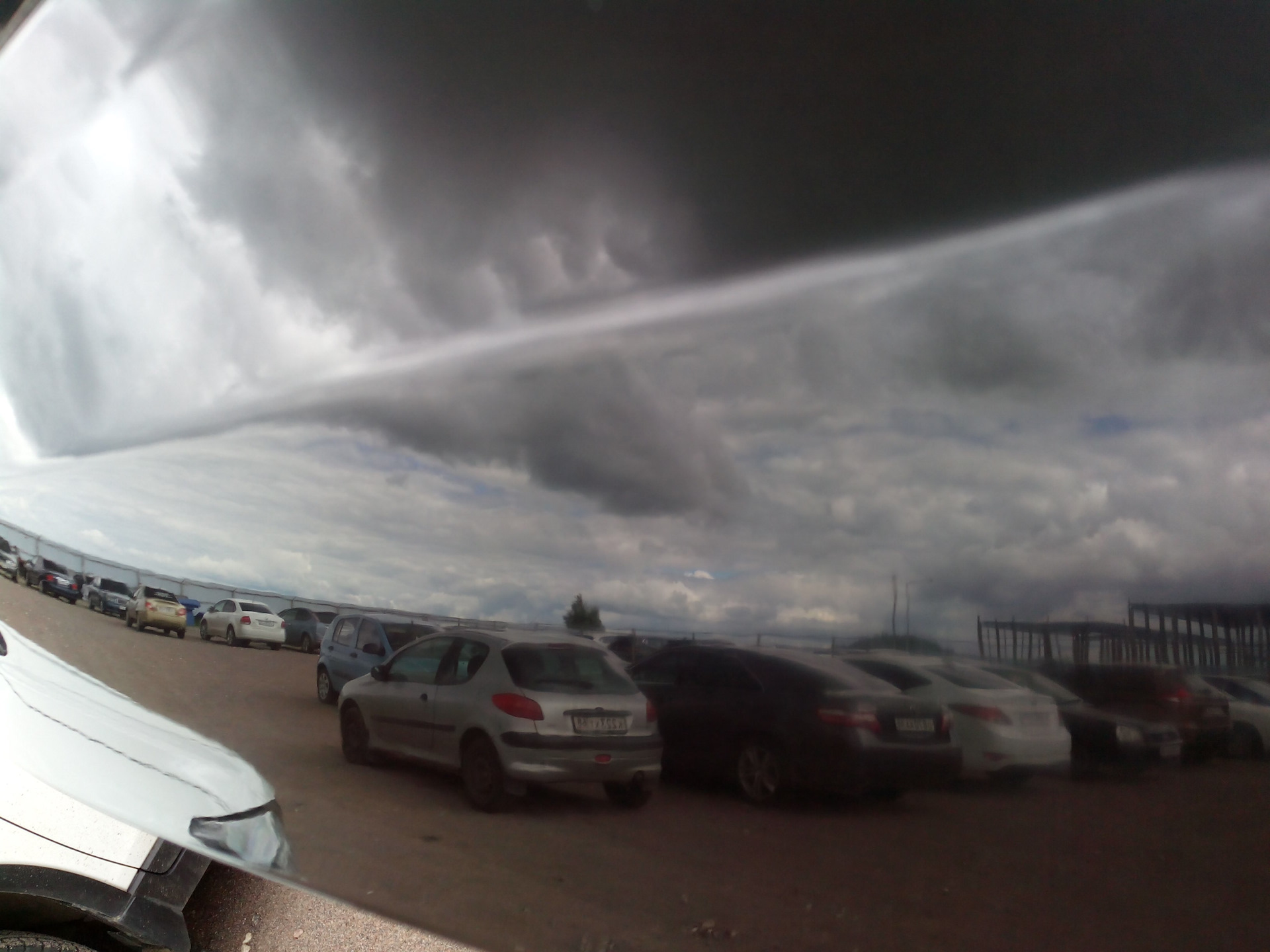

Оставались ещё царапины, мелкие и большие.

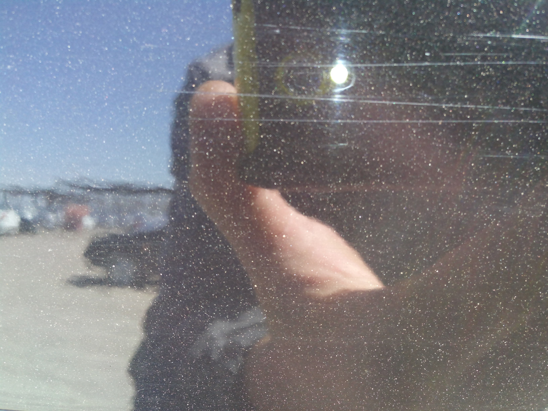

Царапина ка капоте. Мыл машинку в браслете им и поцарапал. Ну вот как так то, ведь знал, нельзя на руки цеплять всякие побрякушки при таком деле, а тут забылся. Вот и результат.

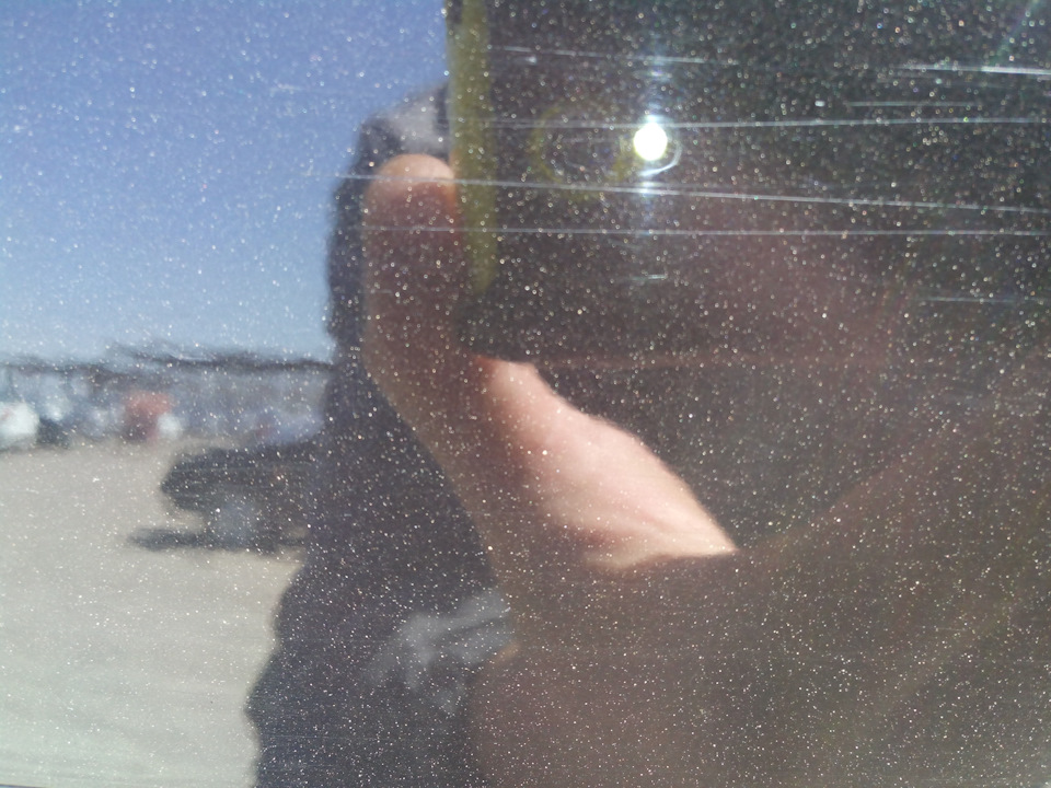

Мелкие царапки по кузову.

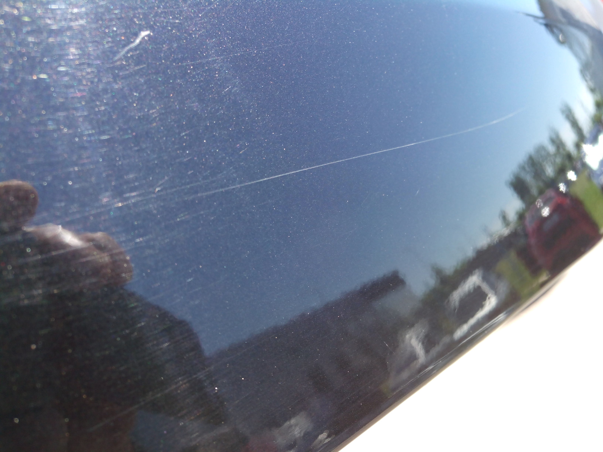

Конкретная, такая царапина на нижней части двери багажника. От использования щётки во время мойки.

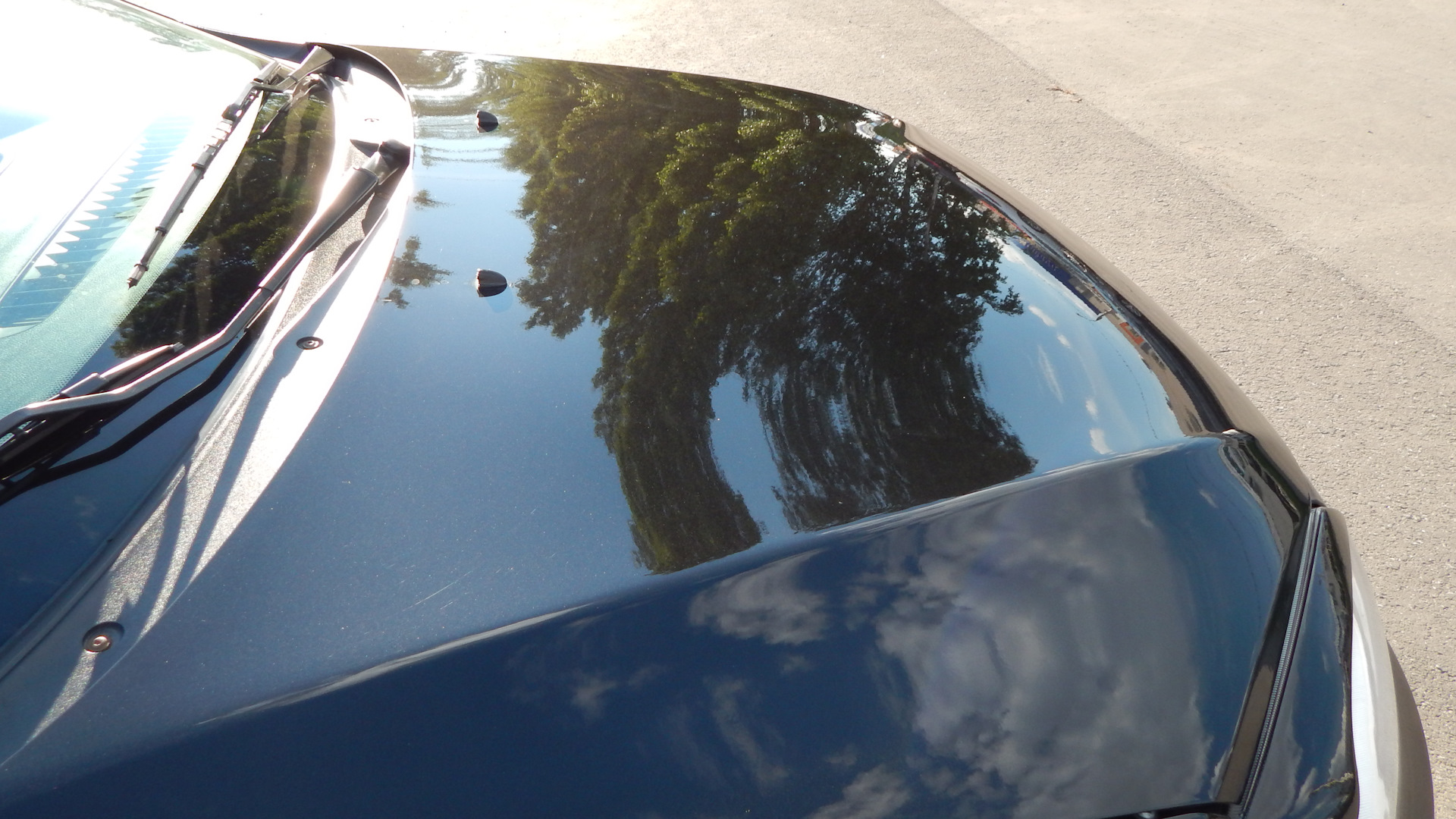

Посоветовавшись с хорошим специалистом, у которого производил ремонт после дтп. Вооружился абразивной полиролью и двумя кусочками абразивной шкурки двух и трёх тысяч соответственно.
Всё необходимое покупал в местном магазине Хамелеон. Абразивная паста М-74 100гр, паста М-75 100гр. Антигалограмма М-83 100гр и защитный воск полиш роза 150гр. Хотел взять Магваерс 21, но её в наличии не было. Ранее уже использовал её на бывшей гранте. И результат был надо отметить, да и с защитными свойствами справлялась на отлично.
Запалировать мелкие царапины пастой М-74 особого труда не совтавило, хотя занятие то ещё. Ведь производил все операции вручную, при помощи аппликатора и мокрофиброфых тряпок.
А вот глубокие давались не легко. Тогда на помощь приходила шкурка 2000. С водой, аккуратно зашлифовываем обрабатываемую поверхность, до образования матового оттенка. Потом полируем пастой м-74 и завершаем М-75. Финишная паста. Собственно М-75 я практически не использовал. Абразивной было вполне достаточно.
Смотрим результат.
От царапины не осталось и следа.

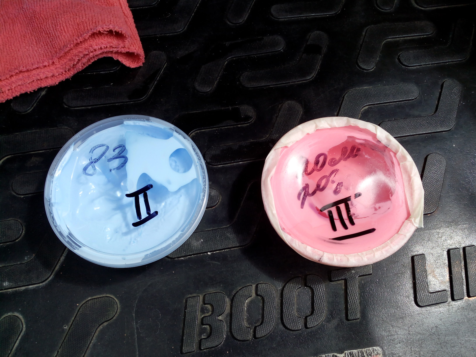

Таким образом покончив с проблемными местами, оставалось решить вопросы с блеском и галограммами.
ஜ══════════ஜ۩۞۩ஜ═══════════ஜ
Слева на право. Антигалограмма М-83 и защитный воск Полиш Роза.
С антигалограммой работать очень легко. Наносил и располировывал тряпкой. один аппликатор использовал под полироль, а второй дожидался воска.
Всё так же как и с абразивной полиролью, только эта быстро располировывается и не оставляет и следа от галограмм на кузове.

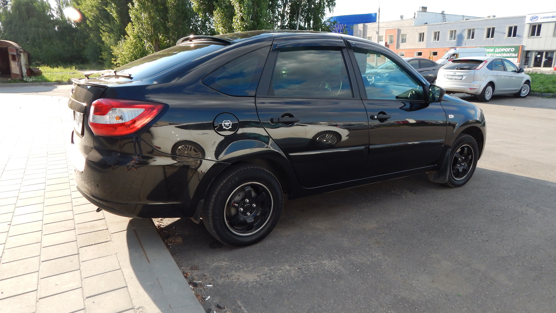

Таким образом мы добились вполне достойного вида.

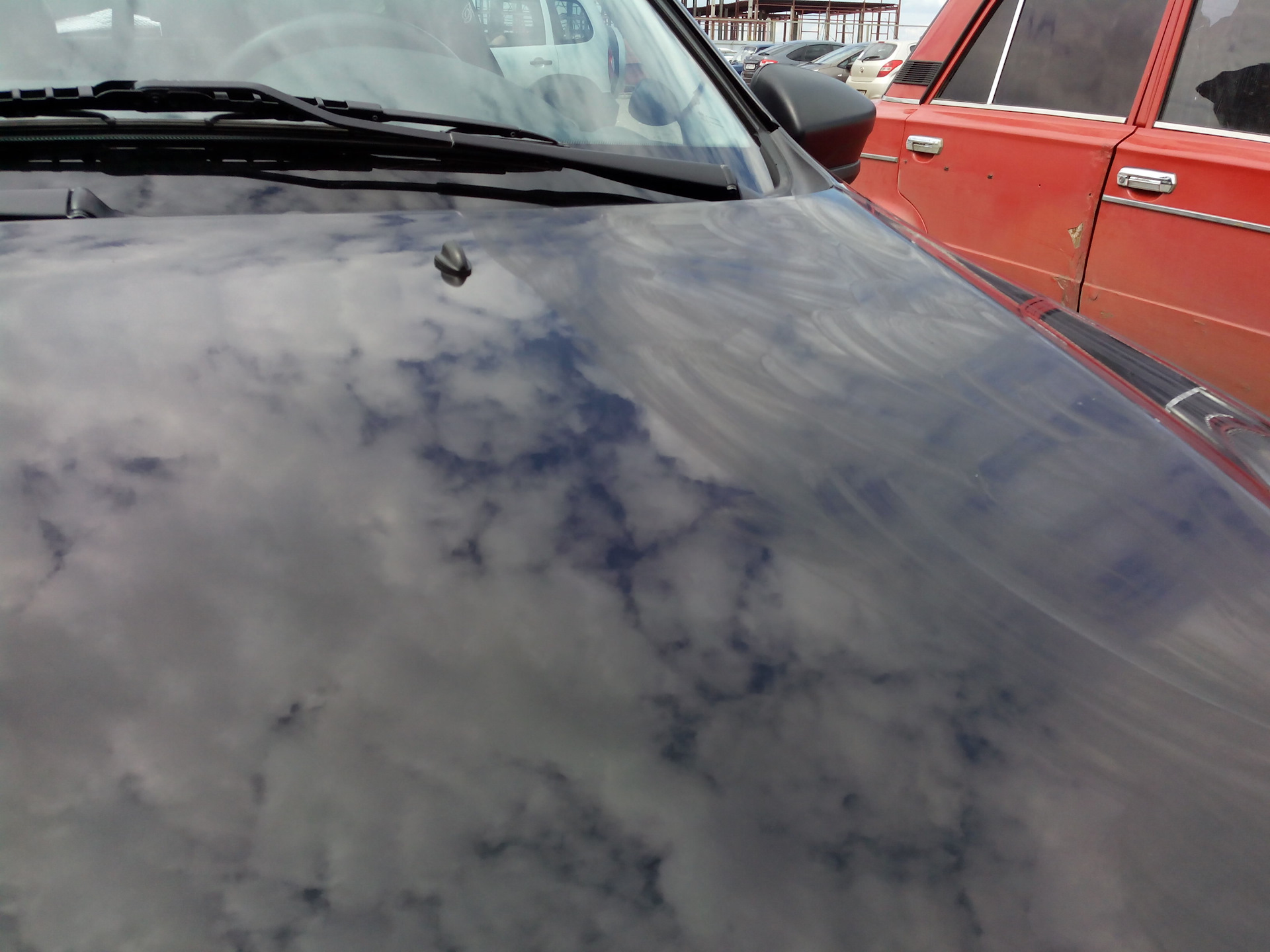

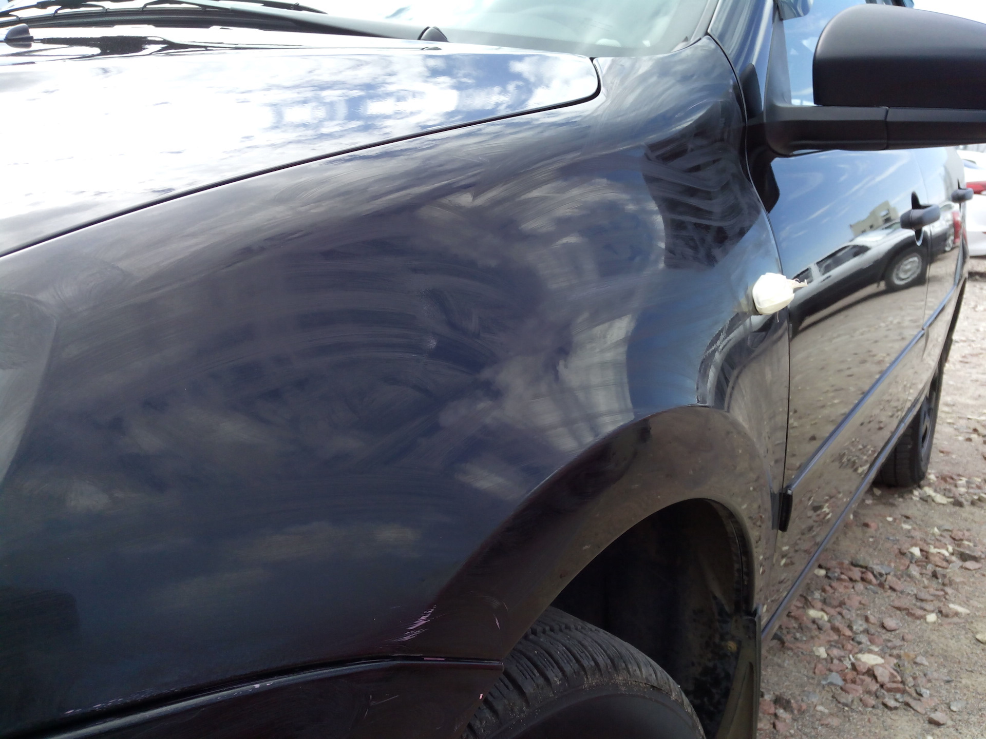

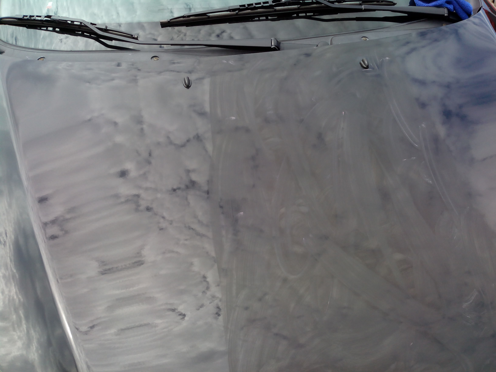

Оставалась ещё, наверное самая трудоёмкая задача, нанесение воска и располировывание.
Наносил по частям. Капот например покрывал воском за три раза. Главное не давать воску пересохнуть на солнце. В жару он быстро пересыхает, а нам нужно дать ему подсохнуть совсем немного и располировать.
Крайняя левая часть располирована. Покрыта воском средняя часть. Немного ждём и располировываем микрофиброй.
Две трети готово, осталась правая часть.

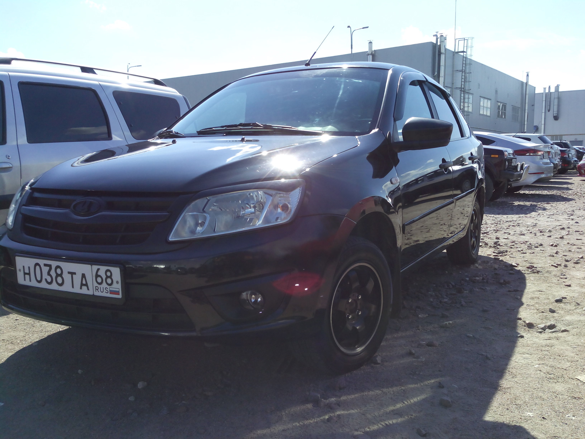

Эффект превзошёл все мои ожидания. Воск заполняет собой все микротрещины, оставляя после полировки, зеркальную поверхность.
Подписчики знают, что я частенько заморачиваюсь с покрытиями лкп всякими составами. С дорогими я не связывался. Но все полировки ранее мною используемые, дают ограниченно временный эффект. От пары тройки дней, до пары месяцев. Самый дорогой из них, быстрое жидкое стекло. Но после последней обработки продержалось оно совсем немного времени.
Ни какие черепашки не идут в сравнение с настоящим, стоящим воском.

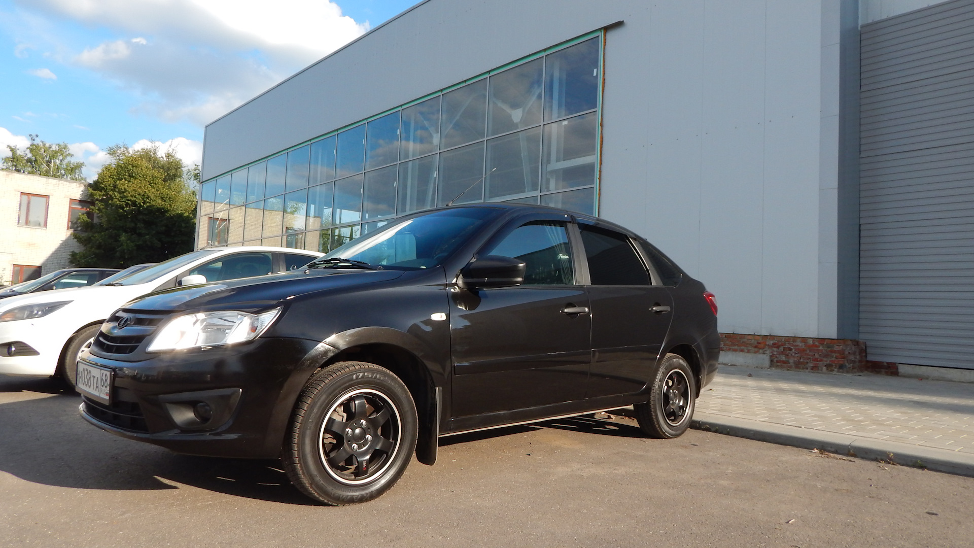

Далее обработку производил поэлементно.
На покрытие антигалограммой и полировку воском у меня ушло почти три часа. Это при том, что за день до этого, потратил час с небольшим на абразивную полироль.
Стоит ли это покрытие таких затрат, сил и времени? Решать вам, я же отвечу: "Конечно стоит, ведь результат будет вам радовать глаз и доставлять удовольствие гораздо дольше, чем затраченное на это время и силы!"

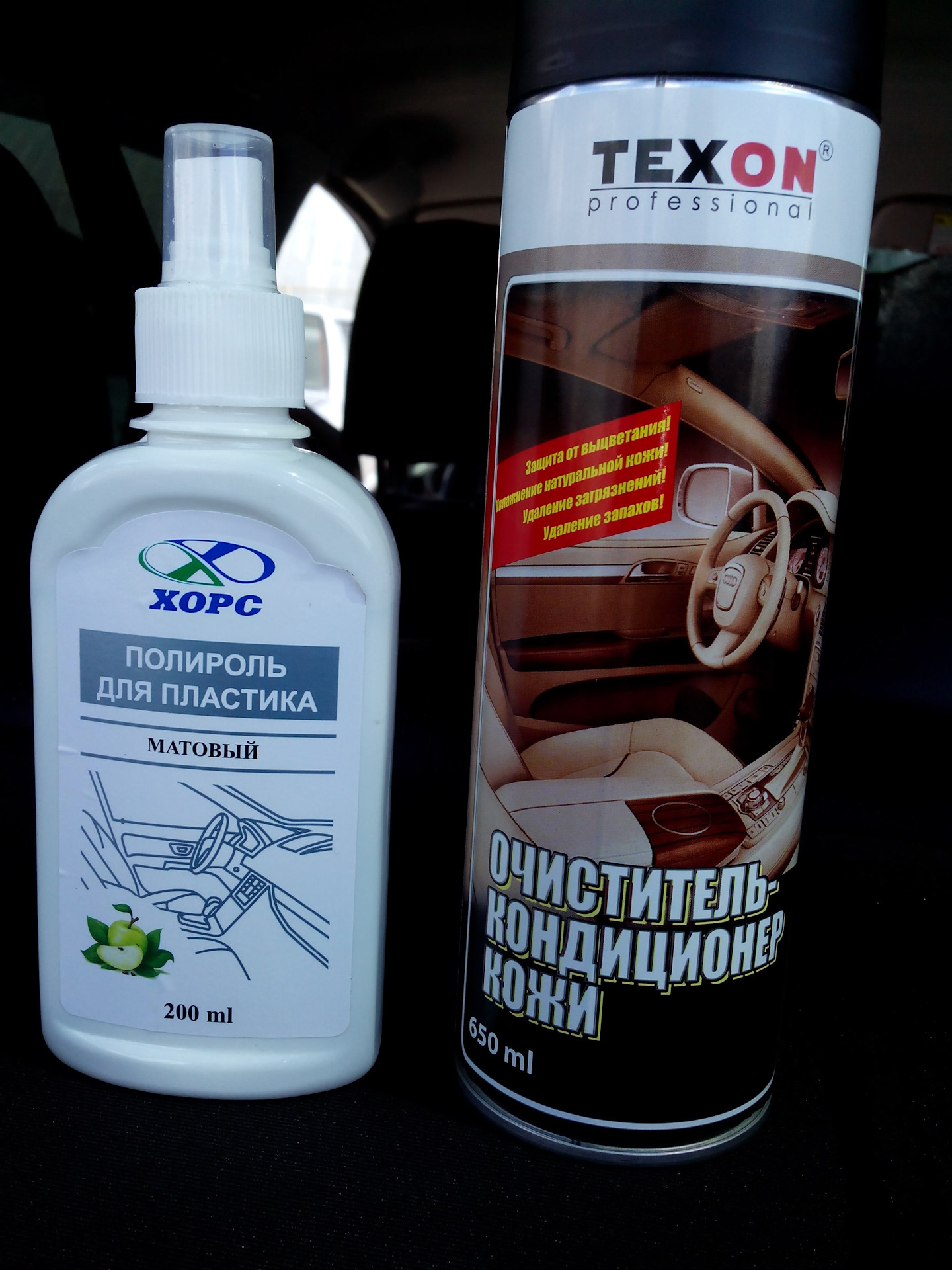

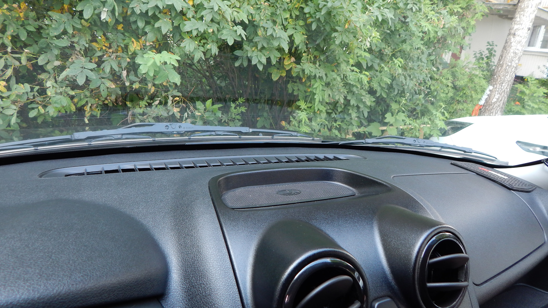

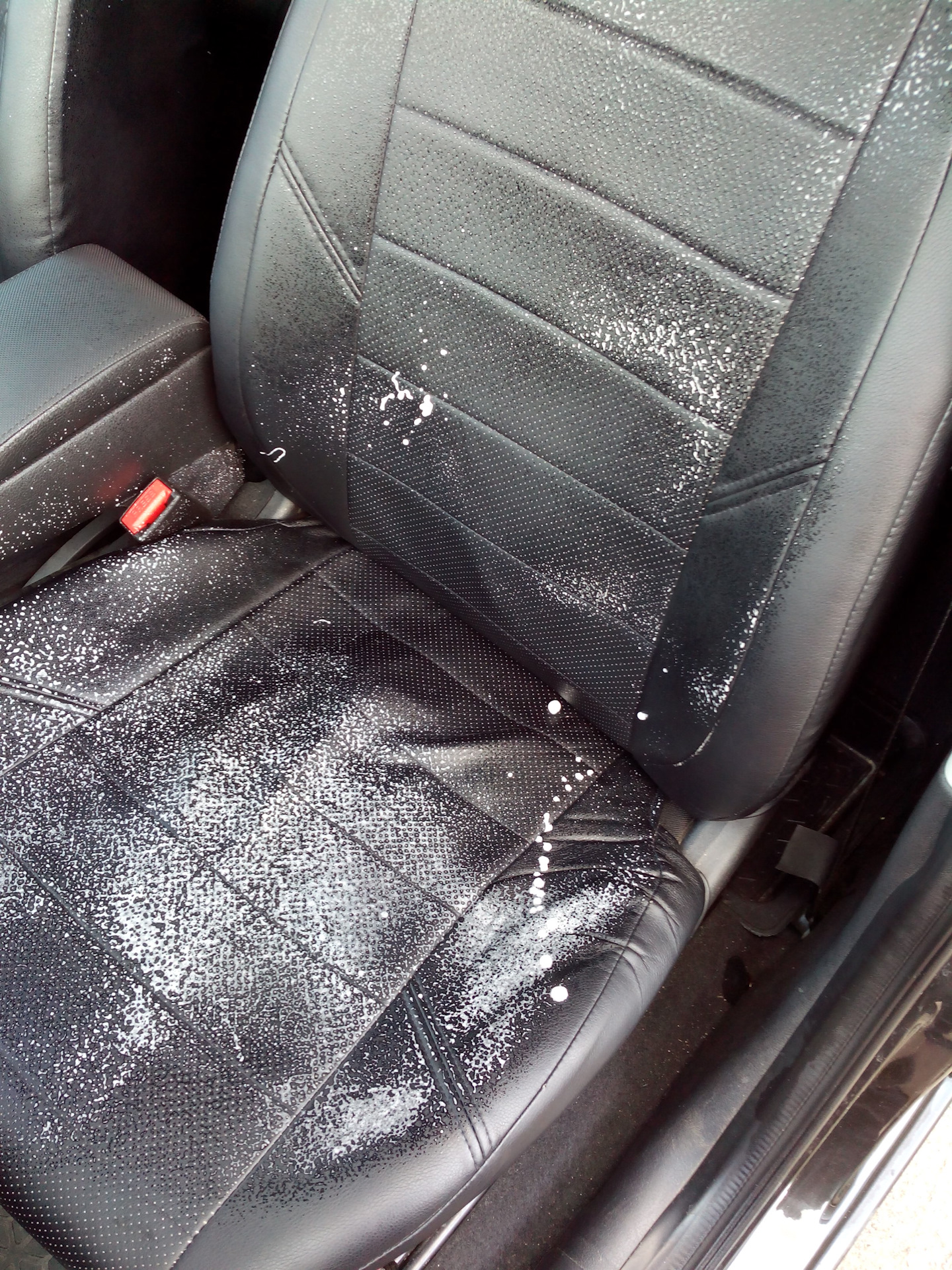

Теперь несколько слов по уходу за салоном.

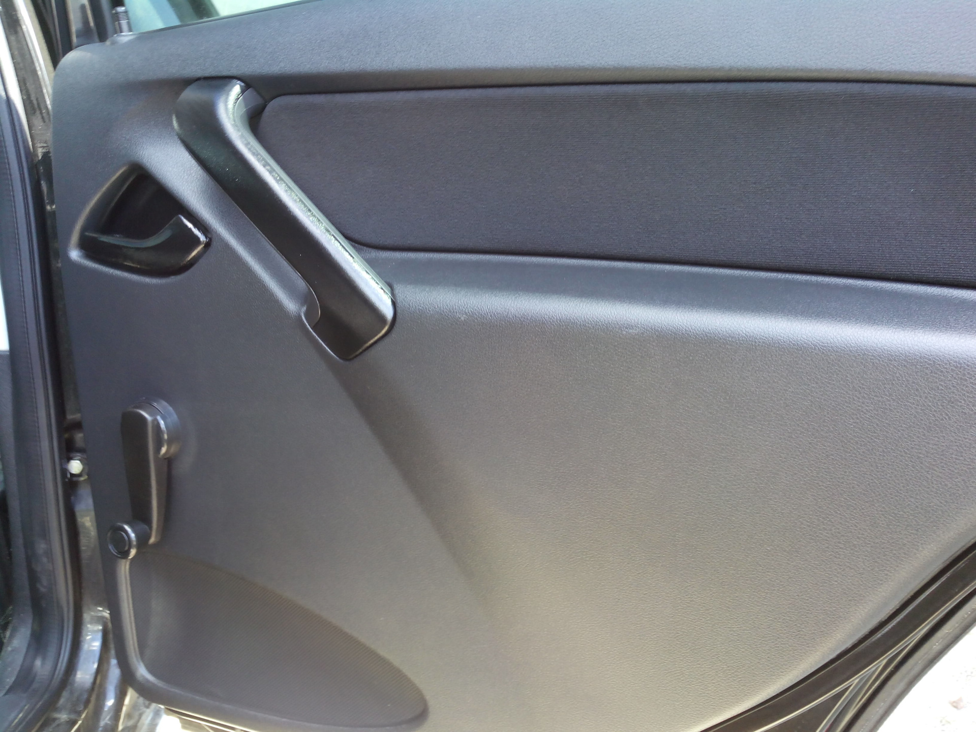

В Ашане были куплены кондиционер для кожи и матовая полироль для пластика.
Матовая полироль Хорс. Стоит всего 55 рублей. Взял так, от балды. На пробу. Но уже после первых попыток, понял, не промахнулся, вещи стоящая.
Брызгаем из распылителя на поверхность и вытираем тряпочкой. По высыхании получаем матовый оттенок. Выглядит превосходно.

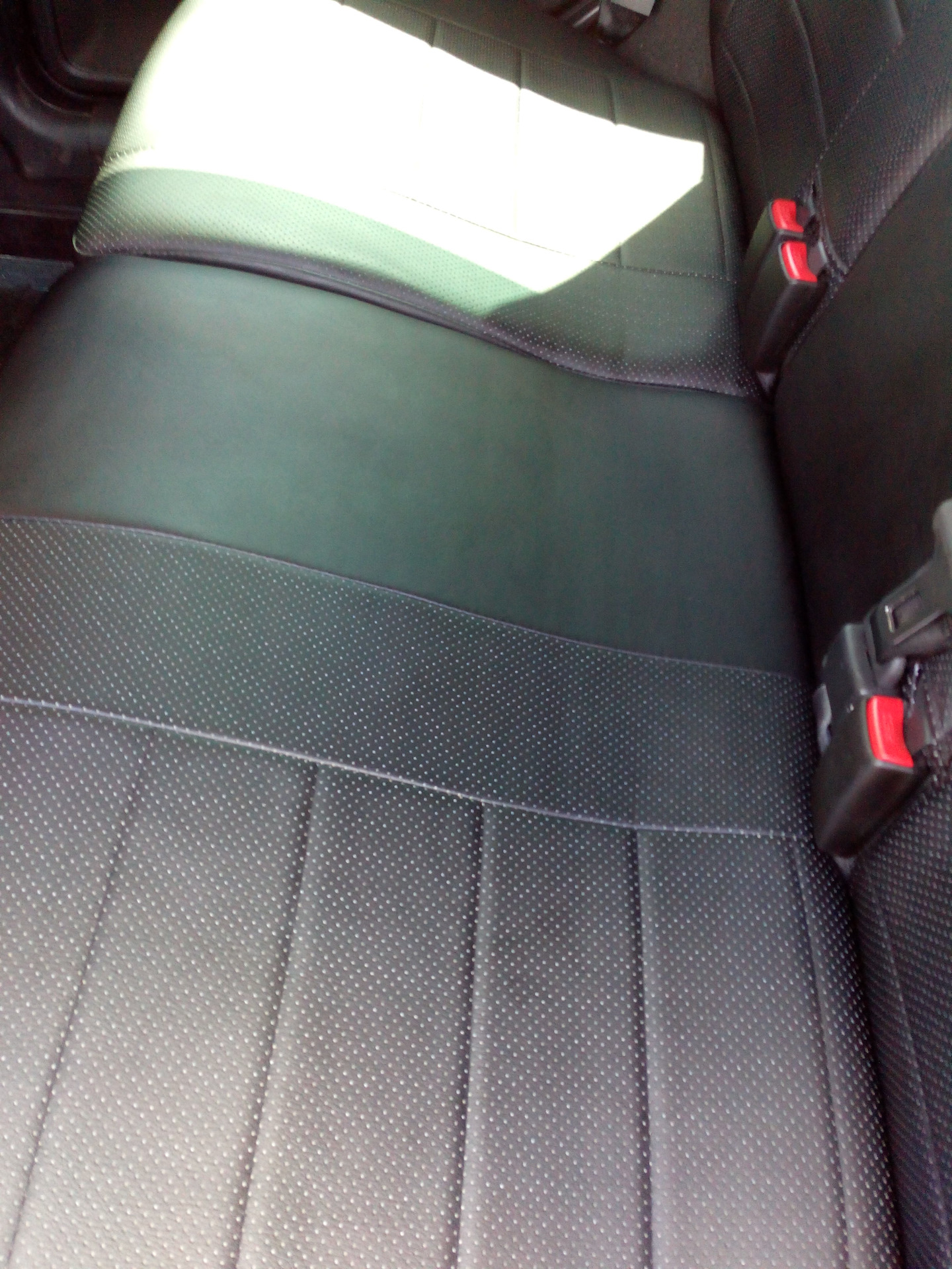

Кондиционер для кожи. У коллеге по работе, брал аэрозоль золотая линия Голден лайн. Именно он и сподвиг меня на приобретение этого балончика.
Распыляет пеной.
Равномерно наносим круговыми движениями и даём высохнуть.
Пена быстро исчезает. Вытираем тряпкой.
Эффект чистой и увлажнённой кожи. Приятно похрустывает и пахнет. Рекомендую.

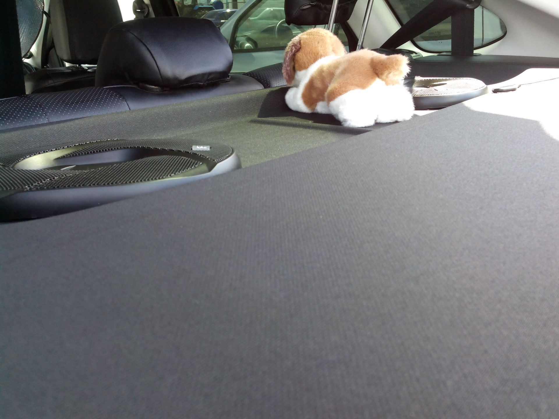

Заднюю полку так же почистил при помощи кондиционера. Чистит отлично. Так как полка была достаточно пыльная.
Как новая.
