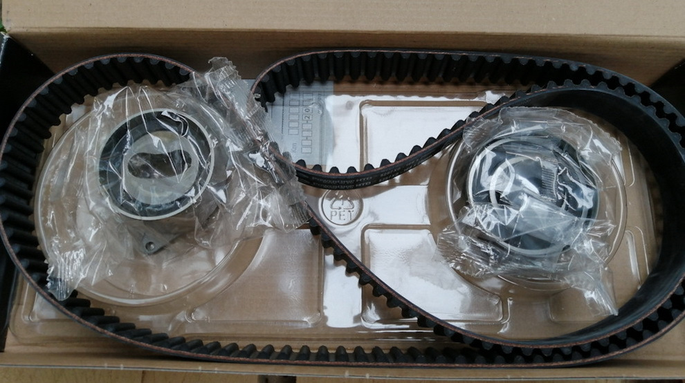

1. Gates K015287XS
Комплект: ремень + 2 ролика.
Неоднократно проверен.
Хватает на 70 000 км.

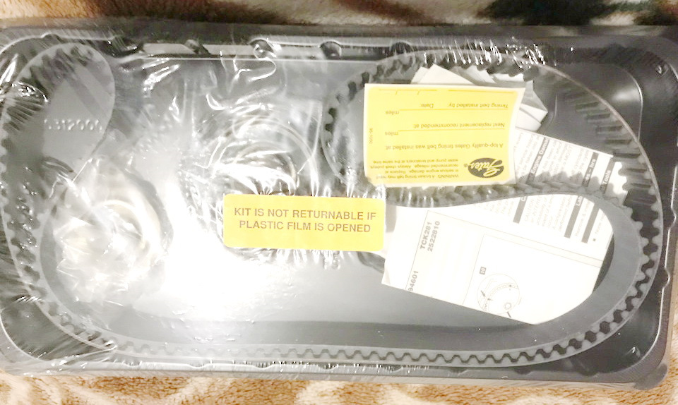

2. Gates TCK281P
