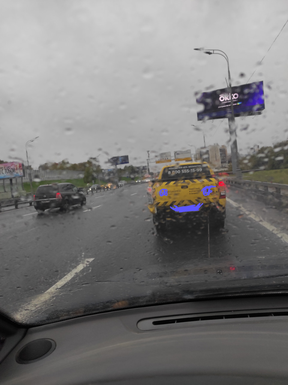

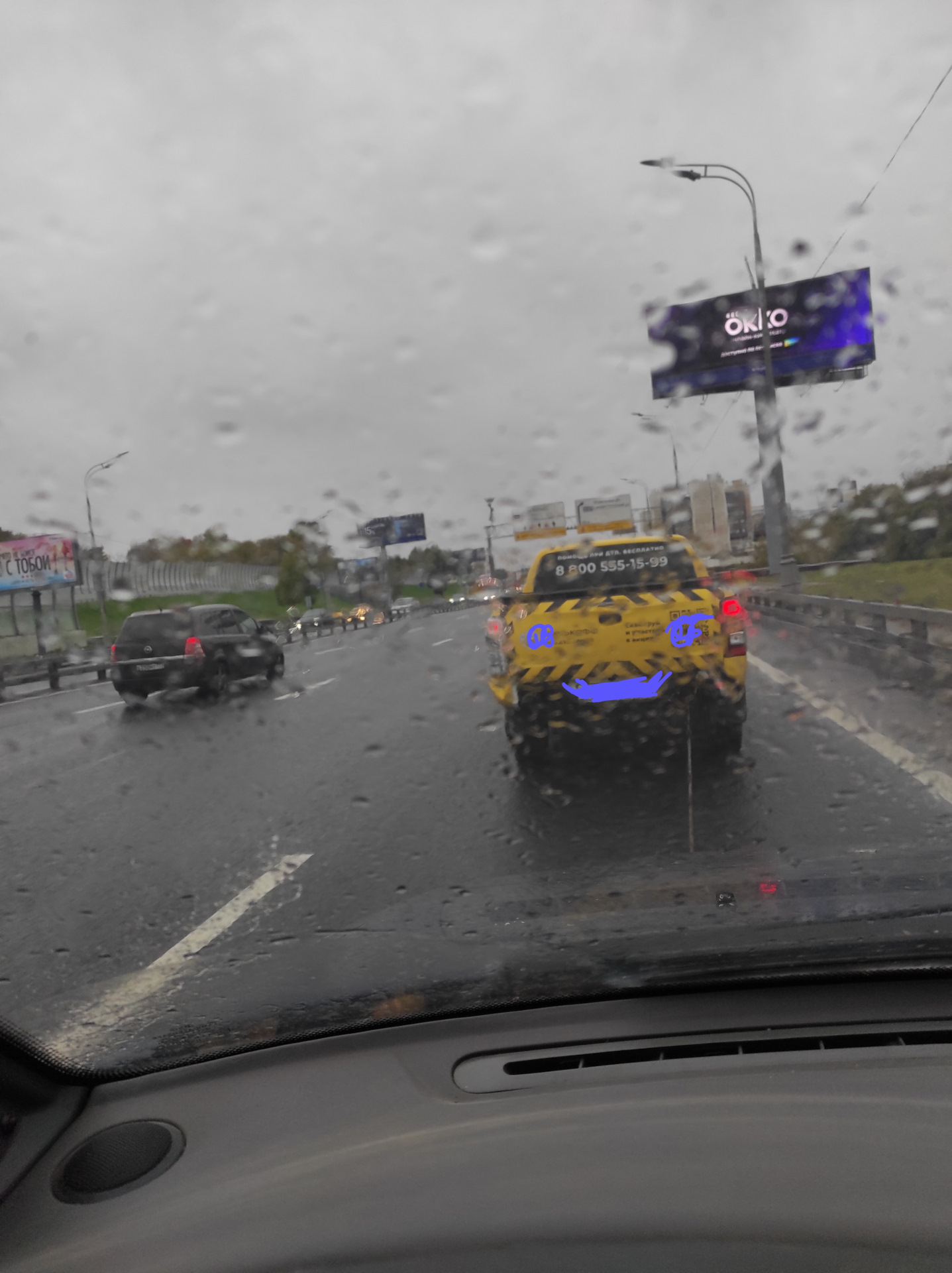

Еду вчера 8.10.2023 на работу, вдруг бац, тяга пропала. Обороты тахометр кажет, давление топлива прибор кажет, а машина на педаль газа не реагирует. Перестроился в правый ряд. Дальше на тросу до работы. Даже вовремя успел, чудом не пришлось ждать того, кто сможет дотащить, и пяти минут.
Возле работы крутанул стартером, и понял, что компрессии нет. Отодвинул крышку ГРМ, а там шестерни голые.
