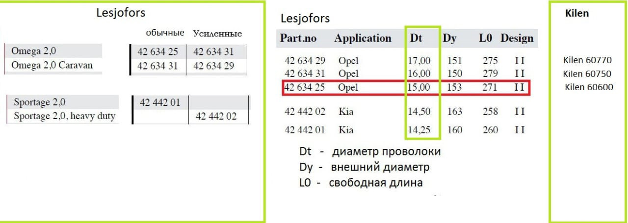

А передние у вас обычные усиленные лежефорс?
У меня сзади спальник и тор газа. Плюс иногда вожу прицеп. Значит буду смотреть под Опель омега А, что вы брали и у вас обведено.
Вы же задние ставили от Опель омега А? Они мягкие, жесткие ? Козлит?
На гранд норм. Они чуть жестче усиленных(обведено, какие стоят). Есть ещё более жесткие, килен 60770, много негатива от их жесткости.
Добрый день. С вами можно созвониться или списаться? Хочу уточнить по смене задних пружин для спортажа.
А что именно интересует? На Д2 полно написанного, и даже не мной).
Пружины до сих пор на ходу( лесжефорс 4263425)
