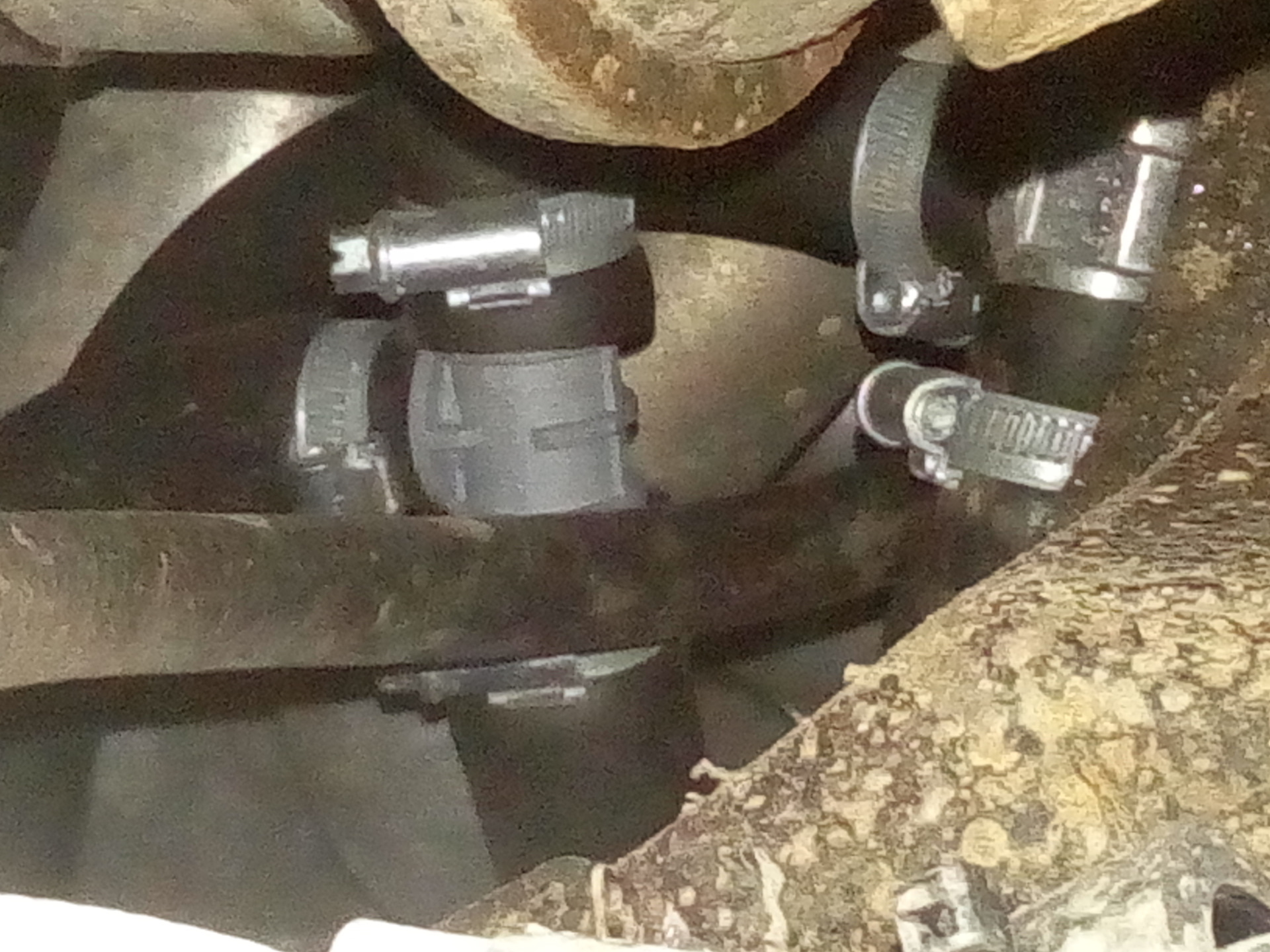

а можно фото откуда запитано подогрев редуктора и куда уходит с редуктора антифриз
В шланги подачи и обратки через тройники
Спасибо все понял.
