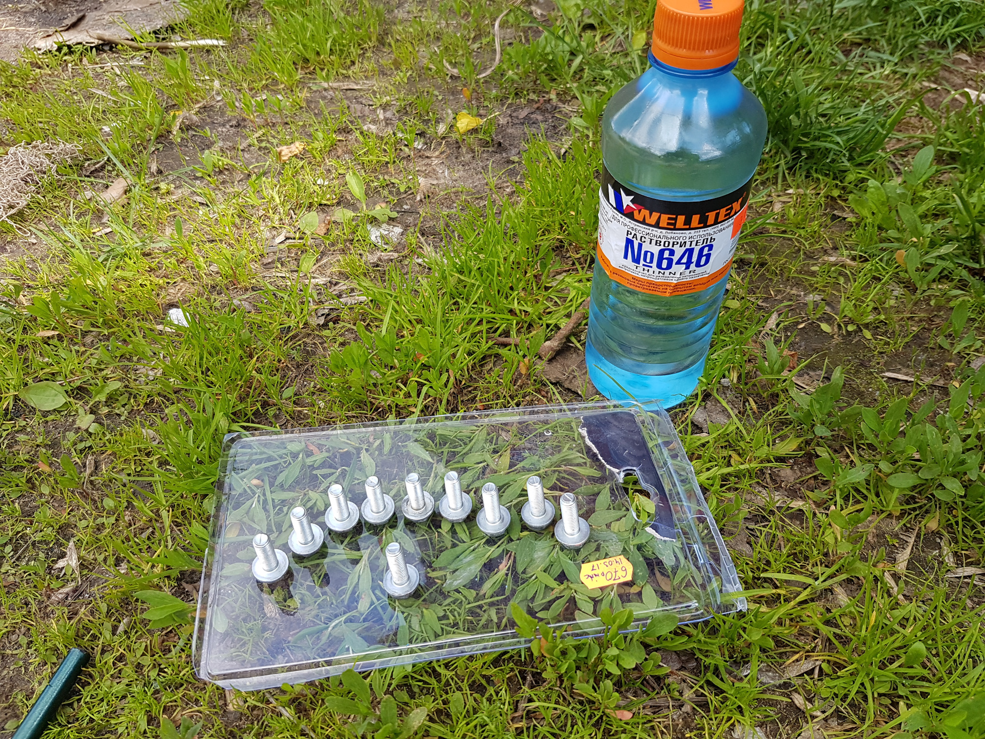

Хотел совместить это дело с заменой масла, но всё никак не складывалось. Но вот нашёл время, спустя пол года:), и заменил масло. Пробег небольшой, можно было просто уровень проверить впринципе. Но мы не ищем лёгких путей :) Поскольку сливной пробки нет, то надо открутить 10 болтов. Потом замачил их в растворителе, чтоб отчистить от фиксатора резьбы.

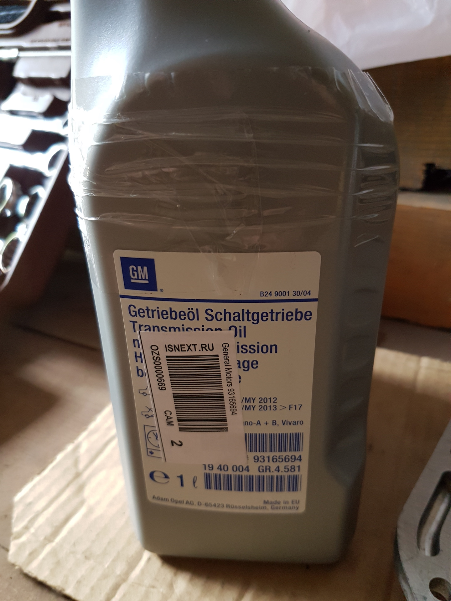

Поскольку авто 13 года, то масло в мкпп залито желтого цвета, bot 303. Его же и залил.

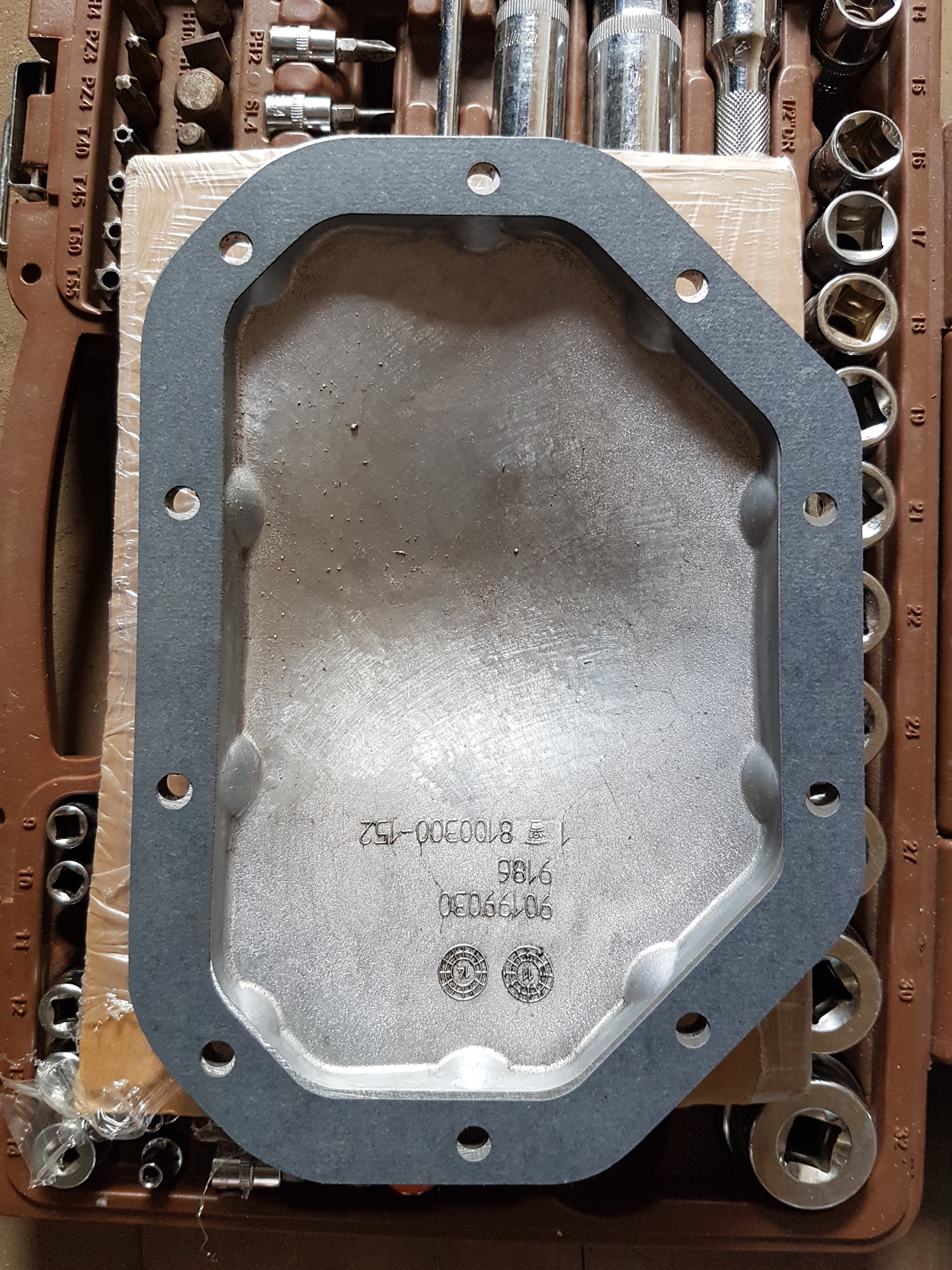

Прокладку картера поставил Hans Pries
Болты после чистки по новому смазал фиксатором резьбы и закрутил с моментом 18 Нм.

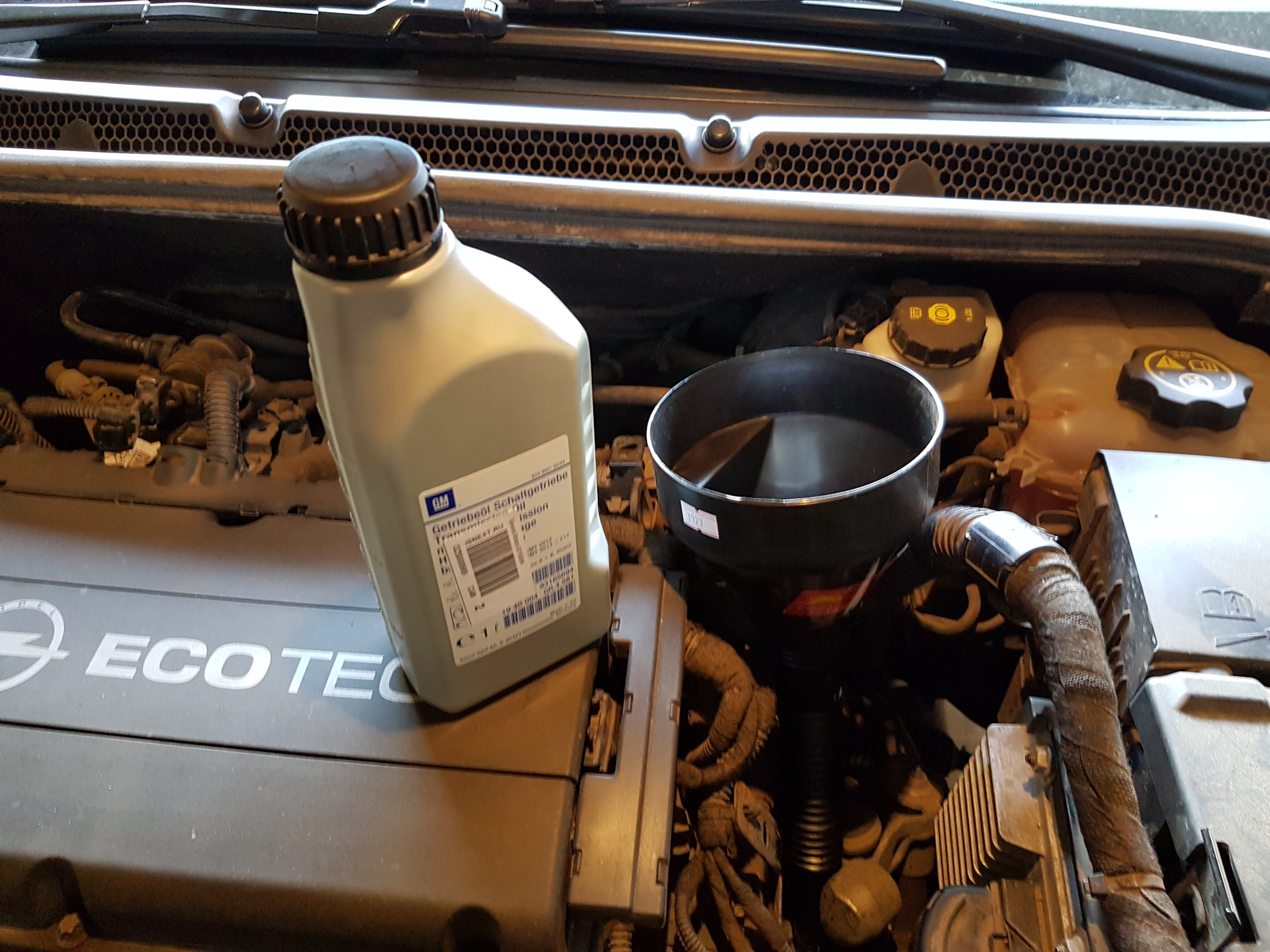

Новое масло залил через сапун.

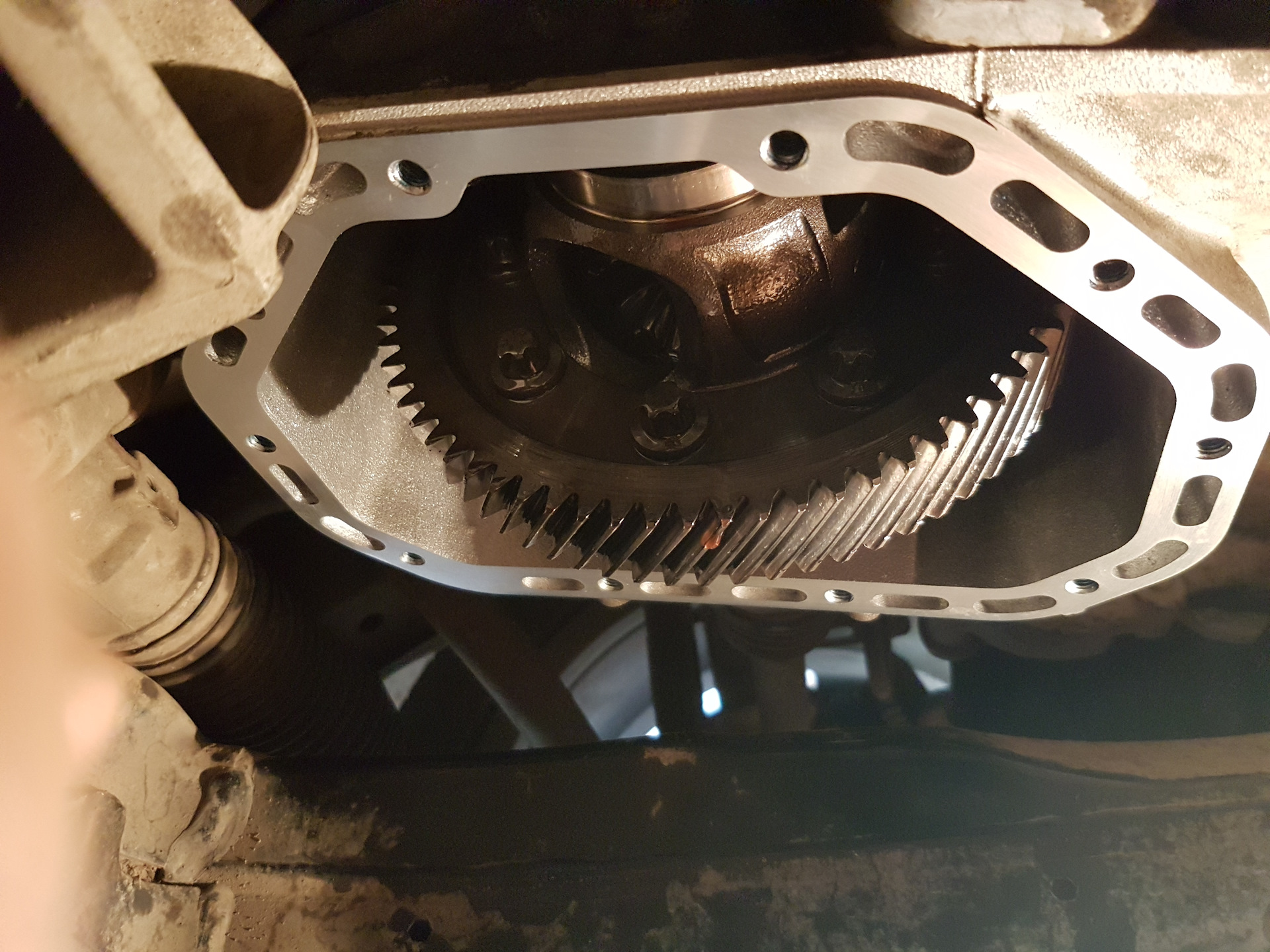

Визуальный осмотр дифференциала не выявил никаких отклонений.
После замены масла ничего не изменилось :)

С завода красное было залито? Как это масло 93165694 себя показало со временем?

У меня почему то красное слилось. Я залил тоже красное 1940182 (bot 402)
Это желтое, желтым с натяжкой можно назвать. В красноту отдаёт.
Ни в каких каталогах не мог найти оригинальное масло, на астра клубе подсказали что в нашу коробку только это
Все жижы в каталоге опель, только они особняком там. В самом конце сптска моделей. После 13 года вроде как bot 303
