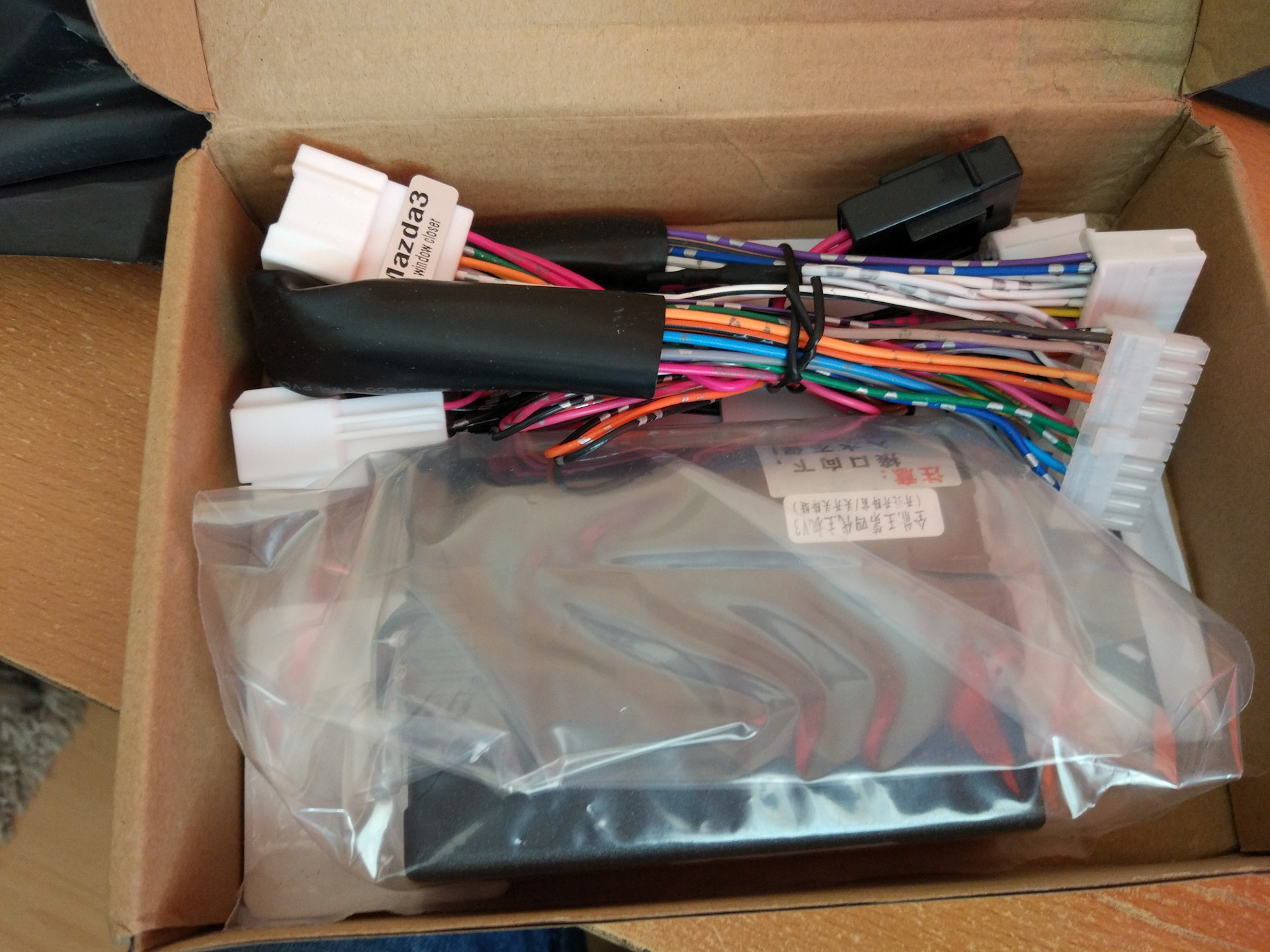

Вот и пришел мой доводчик стекол и дошли руки до его установки. Все работает и все нравится:-)

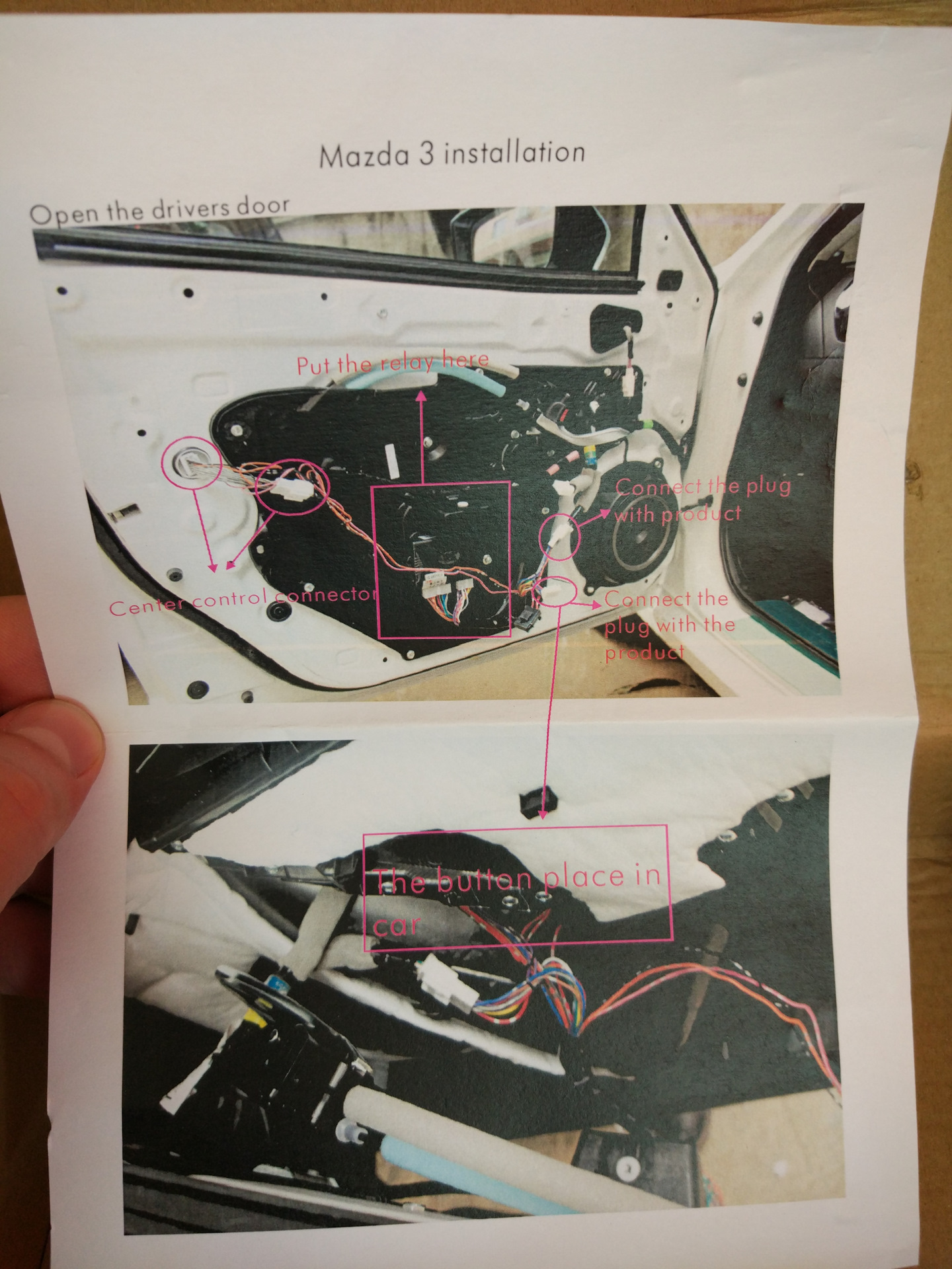

Установка: Все отображено на видео ниже!
Особенности:

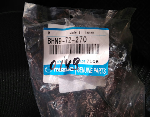

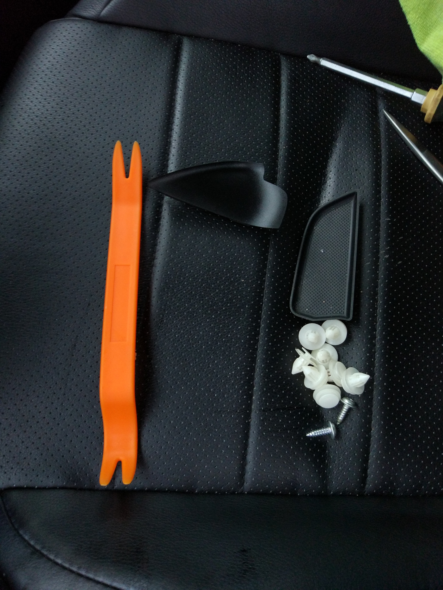

В установке никаких особенностей нет, все штекер в штекер. А вот для разбора карты, вам понадобится китайский наборчик для снятия молдингов, либо любая другая фигня, которой можно будет безболезненно выковырять защелки, которые останутся в двери(а они останутся!:-))

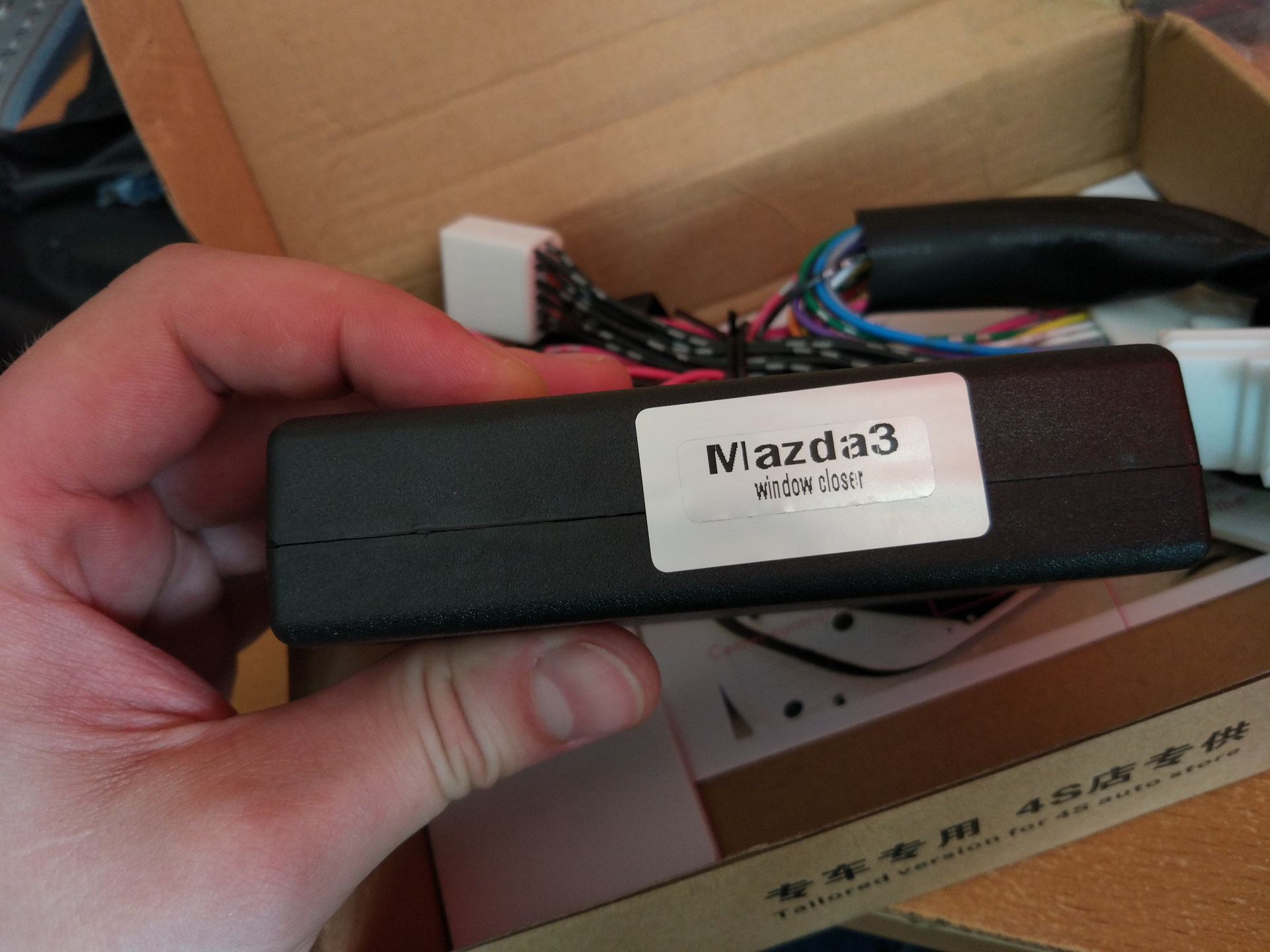

Возможности(нажатия на заводском брелоке):
0. Все стекла отпускаются или закрываются поочередно.
1. "Закрыть" — закрывает все двери и доводит все стекла.
2. (В закрытом состоянии) "Закрыть- открыть- закрыть" — открывает на 3 см все окна для проветривания(видимо).
3. (В закрытом состоянии) "Открыть — закрыть- открыть" — открывает полностью все 4 окна.
4. При движении стекол можно нажать "Открыть" и подъем стекол останавливается.
5. Есть защита — если просунуть руку во время закрытия окна, то оно останавливается.
6. Ну и на последок, все 4 стекла приобретают функцию "AUTO".

Привет, подскажи пожалуйста, поставил доводчик стекол, всё работает. Только вот та кнопка которая была автоматически. Перестала закрывать автоматически
Привет. Заведи тачку, опусти до упора держа кнопку +3-5 сек после полного опускания, потом подними также с зависанием кнопки на 3-5 сек. Заглуши. После этого должно работать. Даводчик не при чем при открытии / закрытии мы сами иногда сбивает работу даводчика. Он у нас программируемый.
Спасибо, заработало.

карту руками снимал или набором?
руками, но некоторые клипсы которые остались в двери, набором выковыривал.
а зачем их выковыривать?
некоторые остались в двери, их обратно в карту вставить надо
