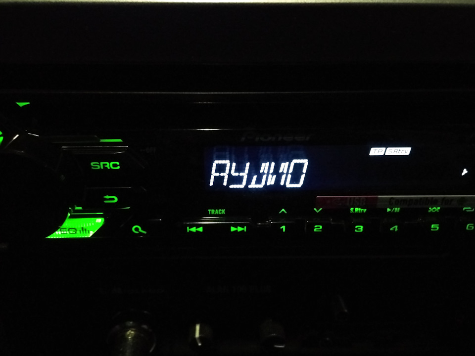

Зажимаем регулятор громкости, держим и заходим в меню магниолы. Тут нас больше всего интересует пункт "АУДИО". Там все предельно просто и понятно, я пишу больше для себя, ну и может быть кому-то все же пригодится. Ну и так же рассчитываю на Вашу, уважаемые читатели помощь, советы, поправки и т.д.
Итак, пункт "АУДИО".
Есть там пункт SLA.
А что же такое это SLA? SLA Source Level Adjuster — независимая регулировка громкости от разных источников сигнала. Ничего не понятно, правда? Мне да. Функция Pioneer'овская, но есть уже и на других магнитолах. Так что же это? Попробую объяснить кому интересно. Вобщем, у магнитолы есть несколько источников, это флешка, диск, AUX и т.д. — и все они с разным уровнем (к радио это не относится, уровень FM радио берется за основу). Обычно запись на дисках, да и на флешках, AUX зачастую по уровню ниже. И например если Вы слушали радио на достаточной громкости, а потом захотели переключиться на другой источник, ну или же между источниками, то возможно что громкость будет резко увеличена. А это влечет за собой искажения, и возможные повреждения колонок и сабвуфера. Ну и для этого настраивается уровень SLA. Тоесть простыми словами этой настройкой слушая флешку или диск мы как бы подтягиваем уровень под уровень радио. Я не знаю насколько это полезная настйрока, я поигрался с ней и оставил ее на уровне +2.
Следующая настройка это "Уров. сигнала". Этой настройкой можно смещать звуковую картину относительно так называемого центра. Я не углублялся в теорию, просто по своим ощущениям мне больше понравилось сдвинуть уровень сигнала в "тыл". Ну тут каждому свое.
Так же есть настройка "ТОНКОМПЕНСАЦИЯ". Я если честно не понял зачем она, не понял где ее можно применять, теорию, про нелинейность человеческого слуха тут расписывать не буду — википедию прочесть может каждый. Но в моем случае оставил эту функцию выключенным. Если кто-то посоветует как ей пользоваться — буду только рад.
Идем далее. Настойка фильтра высоких частот. Как я понял данная опция обрезает частоты ниже выбранной. А вторая цифра характеризует крутизну среза или как то так. Не углублялся, опять таки в теорию, но по своим ощущениям оставил эту опцию в таком вот положении. Бас стал значительно ощутимей, но при этом не появилось искажений и остались слышны слова и т.д.
Есть так же у нас еще такая функция как S.Rtrv. А что же это за зверь такой? Расскажу. Дело в том, что если мы слушаем, например, записи на флешке, то скачаны они зачастую с интернета, а значит, возможно, пережаты или более худшего качества/битрейта. Наша функция Sound Retriever (технология преобразования звука) — с её помощью звук приобретает объем и глубину! Говоря простыми словами данная функция якобы улучшает качество сжатых аудио файлов. Так вот данная функция в значении 1 улучшает аудиозаписи со средним уровнем сжатия, а в значении 2 с высоким уровнем сжатия. Я понял это так. У меня установлено значение 2 — меня устраивает. Можно поставить в "ВЫКЛ".
Основная, как мне показалось, настройка, заключается в правильной настройке эквалайзера. Но тут уже каждому свое. Зависит от слуха, предпочтений и типа воспроизводимой музыки. Я постоянно пробую различные настройки, нашел для себя что-то среднее, но периодически, когда появляется свободное время стараюсь донастроить эквалайзер до еще более приятного звучания. Лично для меня стандартные предустановки оказались бесполезны. Звучание никакое. В итоге я поставил повыше уровень низких, средние частоты середина/низ уровень, и высокие на уровень +5. Такая вот простая предварительная настройка эквалайзера.
