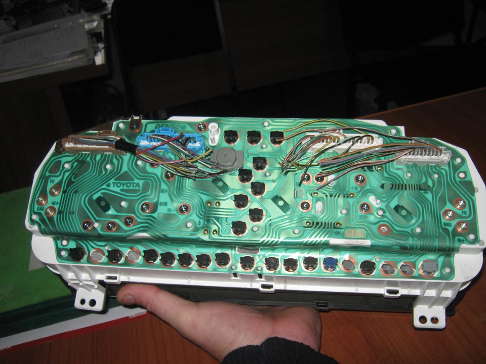

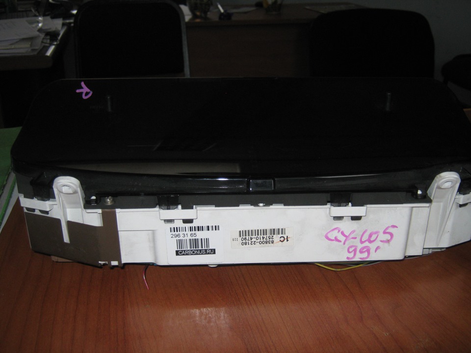

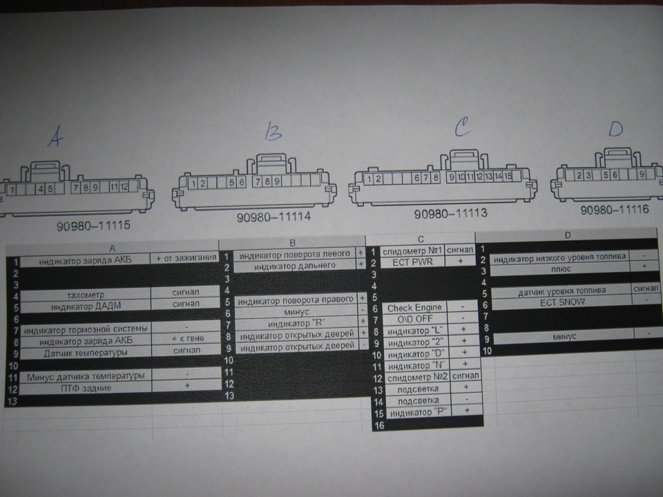

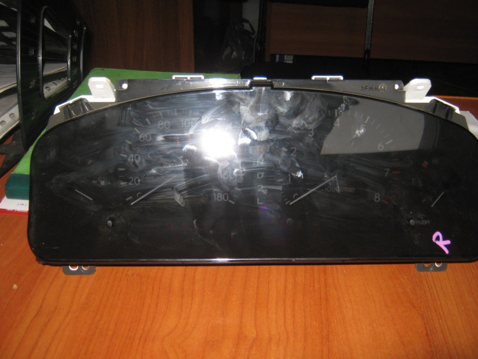

Здравствуйте друзья, вчера позвонили из транспортной компании и сообщили о прибытии груза из Владивостока. Пришел оптитрон на Рейнжика. За доставку взяли 600 рублей, Итого оптитрон вышел в 1930 рубликов. Оптитрон от TOYOTA MARK GX105 1G-FE. Состояние прибора хорошее, на табло царапин нет, все фишки на месте. Попутно пока оптитрон ехал в Тюмень, нашел его распиновку. Скоро буду подключать. Далее фото.

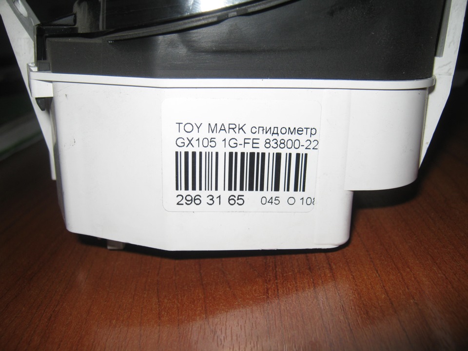

Запчасти на фото: 766718, 9098011113

ты точно уверен в распиновке я помню что на 100 кузове приборка такаяже и там B калодка левый паварот C правый или в 105 все наабарот?
Приборка уже подключена, все работает, куда уже точней)))))
потом покажи как подключил .
