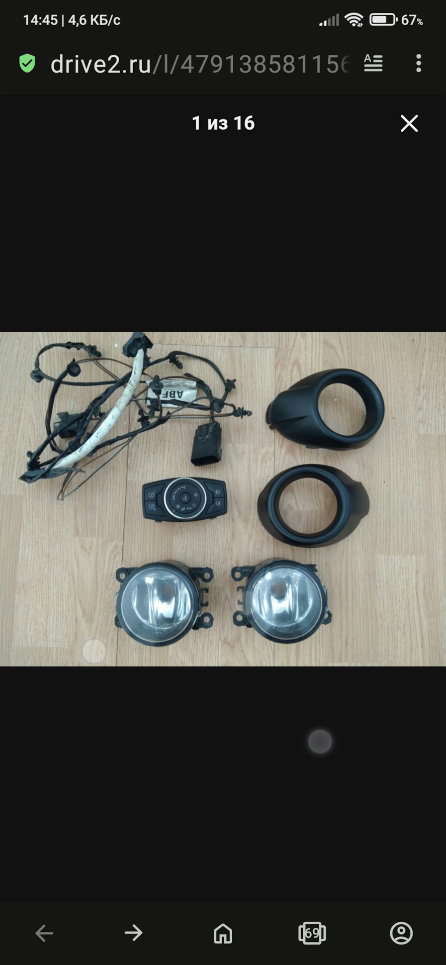

ДЛЯ УСТАНОВКИ ПТФ на FORD FOCUS 3 нужно:
1. Две пластиковые накладки
2. Две птф фары
3. Проводка
4. Блок света фар с дополнительными кнопками.

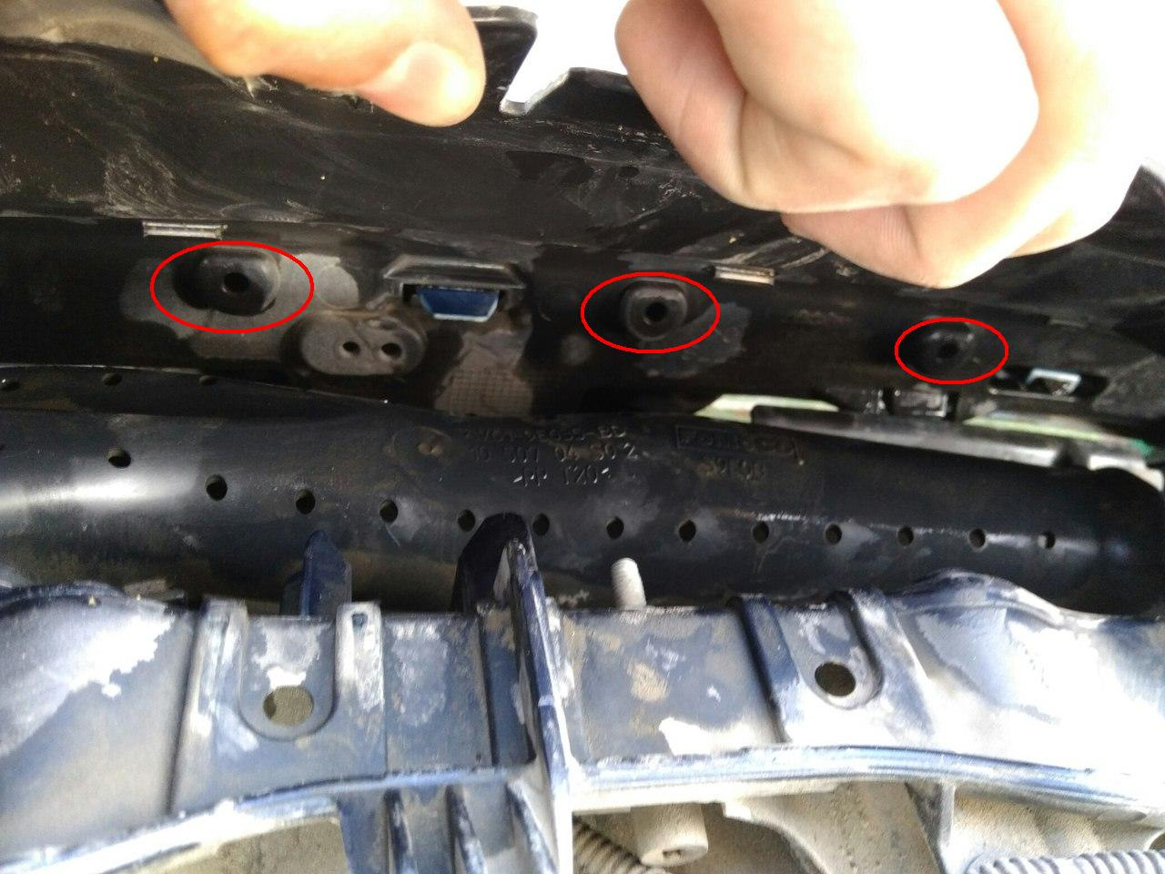

После откручиваем черную накладку на бампере, крепится на 2 болтах и 4 пистонах, фото:

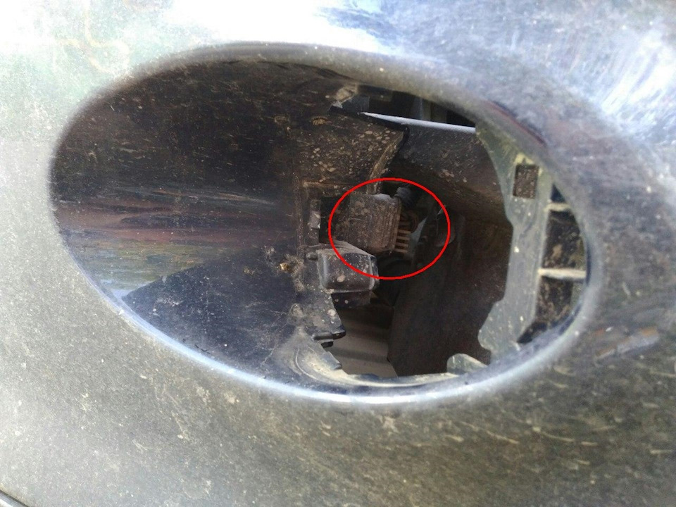

Эту накладку можно не снимать т.к. доступ к местам крепления проводки будет, фото:

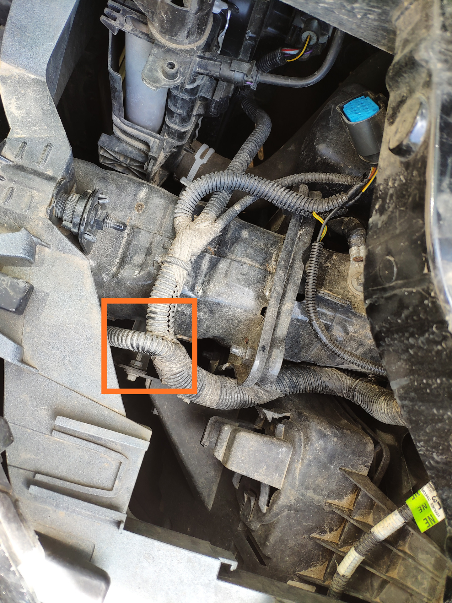

После снятия фар с левой стороны, около штатного места установки ПТФ закреплена проводка, к которой нам нужно подцепиться.
Снимаем чехольчик с клеммы и присоединяем к ней проводку, фото:

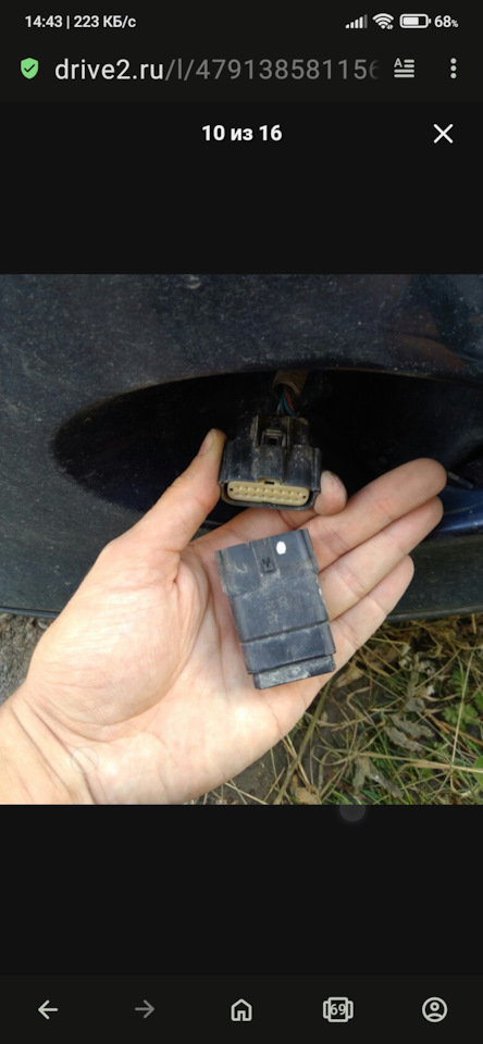

Что за штэкера нна лампы?
Это проводка ПТФ?
Тут проводка
