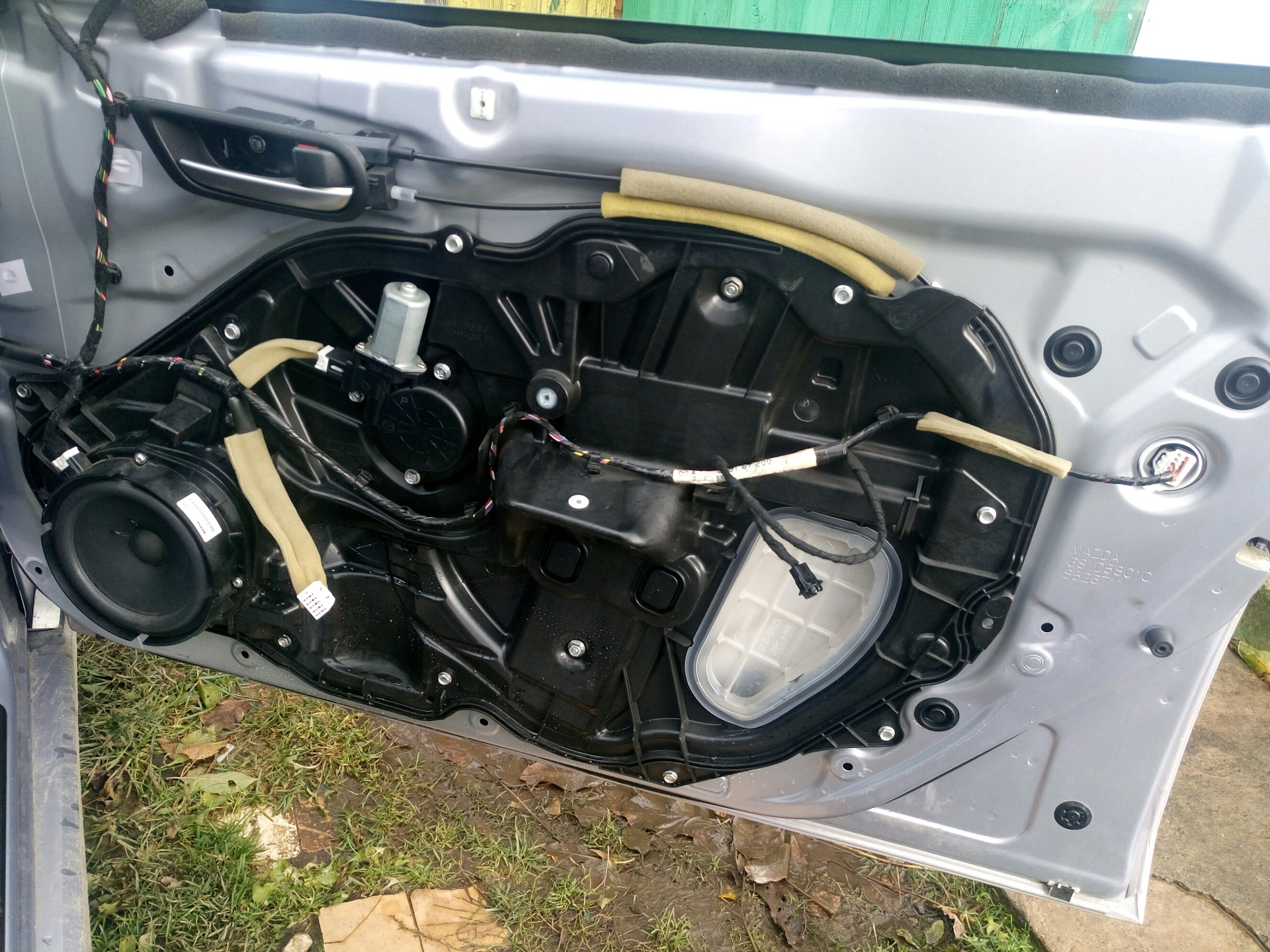

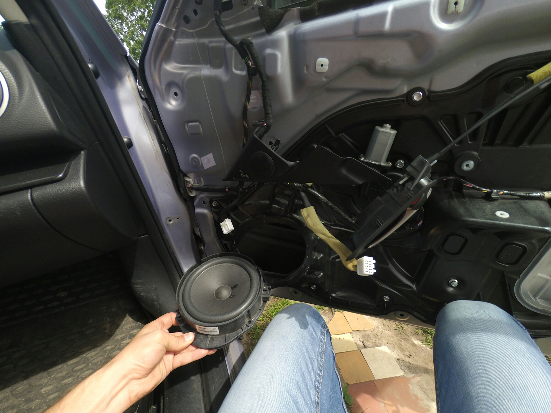

Для замены нам потребуется снять карту двери, открутить динамик и все!

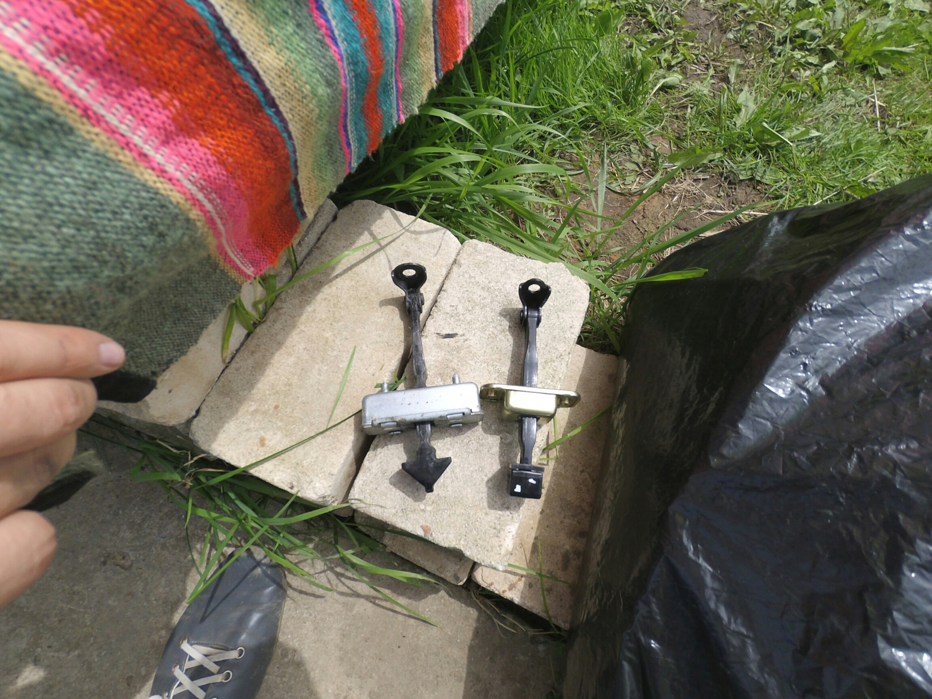

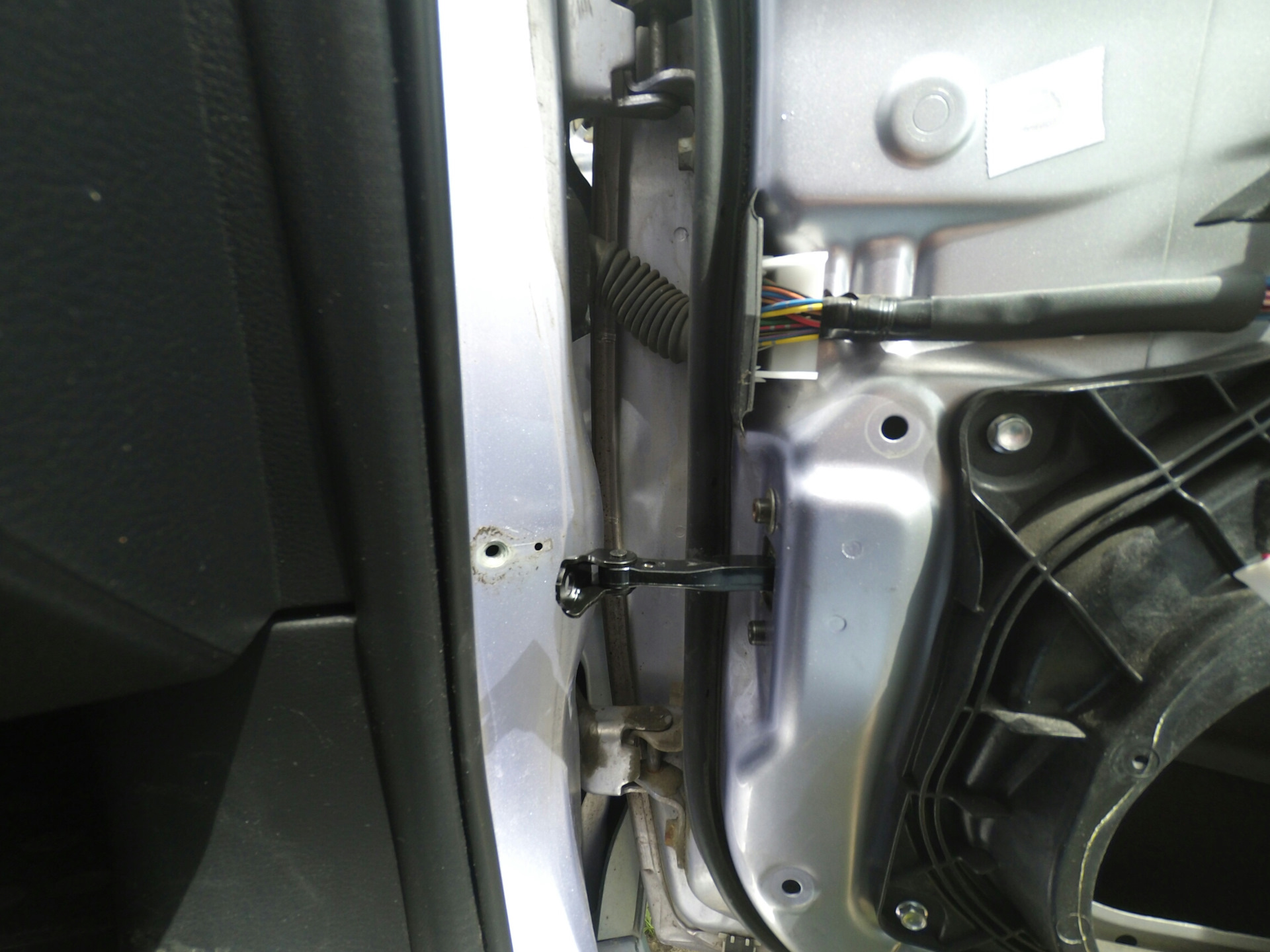

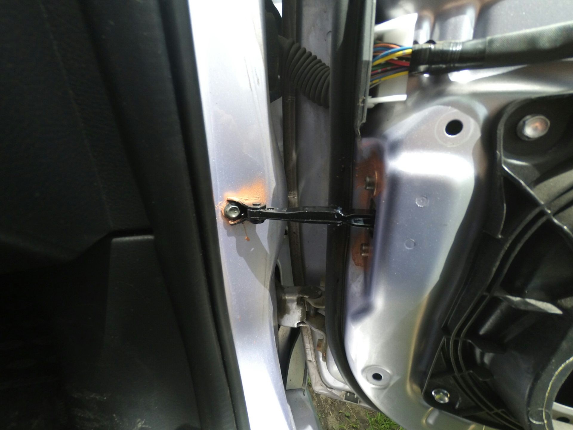

Откручиваем ограничитель от кузова и двери и ставим новый от Lifan B6109100. Только нужно будет еще 2 болтика на 6, т.к. крепление на двери этим отличаются.

Где нашел, артикул есть? Я на данный момент все еще не разобрал ограничитель)) наверное, тиски нужны
Я себе поставил назад лифановский ограничитель. Крайне не понравился, плохо держит, невыраженная фиксация. Вместо двуж положений у него всего одно, и он короче отчего дверь открывается не до конца
О как. Буду знать. У меня с передним все ок. Держит не каменно, но норм. Открывается достаточно, вроде как и родной и фиксирует в нескольких положениях
Я передние не видел, там другой артикул, а задние вообщем Г
тоже хотел бы поменять, щелчков нет, но фиксируются двери в промежуточных положениях не очень… но как представлю сколько шумки с дверей сдирать… не, ну на фиг))))
Зачем сдирать? Динамик скрутил и все
То, что ты назвал картой, называется внутренней обшивкой. А карта — это как раз та черная пластмассовая фигня, которая прикручена у внутренней части каркаса двери. Если не ошибаюсь в терминологии)))) А так вообще можно подлезть через выкрученный динамик? у меня просто вся карта в шумке не в один слой)))

кто то пишет, что на эти ограничители нужны болты на 6, кто то пишет, что на 10, кому верить?
Резьба 6ка 100%
AHTOH-074
как ты себе представляешь крепить эту деталюшку болтами на 10))))) Болт М6 под ключ на 10)))))
Вот теперь всё понятно, болт резьба на 6, головка на 10, а то развели тут непонятку
