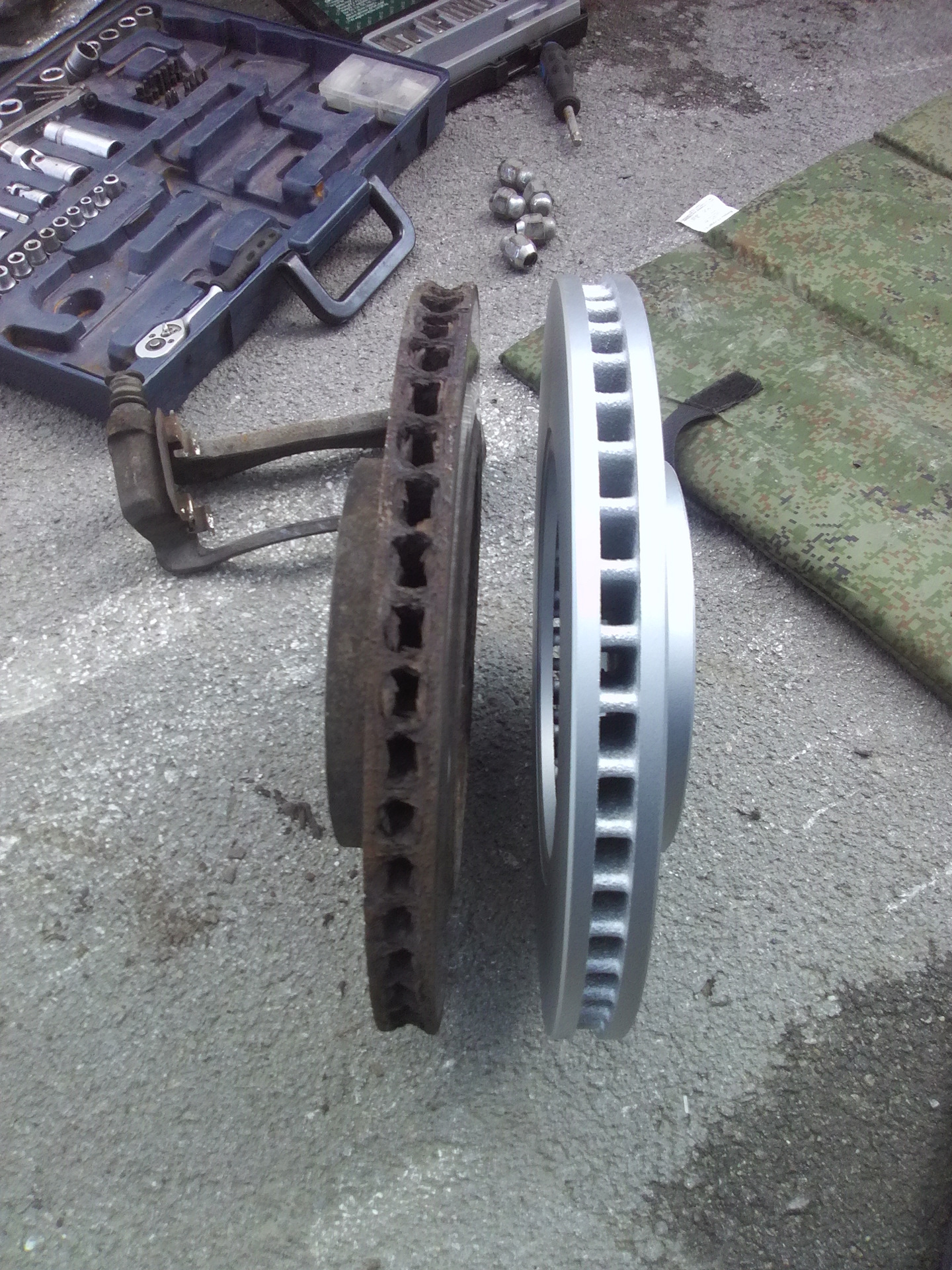

Диски TEXTAR 92136403 были приобретены заранее.
Ибо биение в руль, кузов, в педали при торможении аццки раздражало. Еще при покупке этот недостаток был учтен. Я то ладно, на любой телеге ездить приноровлюсь, а вот жене как то тяжко было педали жать. А ей нет нет, да и приходится меня возить)))
Через пару дней после их доставки выбрал время и заменил их.
Состояние старых дисков просто п*** какой то))
Процедуру замены описывать не буду. Сложности, кроме как заржавевшие винты крепления дисков к ступице, там и нет. На левой стороне я их и сорвал благополучно, ударная отвертка серьезная вещь). Колодки оставил старые, какие-то корейские, видно были поменяны недавно.
Прокатился после замены. Машину не узнать! По привычке еще напрягался какое то время)) Тормоза стали просто охуенны. Тормозят тормоза сказочно)) Диски и колодки не скрипят, не пердят. Автомобиль останавливается мягко и предсказуемо. Ремонт окончен))

А колодки желательно было менять. Новые диски новые колодки
Как я написал, они практически новые. Перед продажей видать меняны. Притерлись ровно, не полосят. Если бы чем то не понравились, я бы обязательно поменял их.
а сколько дискам то было? направляющие и супорта живые ?
Вот уж не скажу. Но похоже как по Москве ездили еще)) а это уже больше 5 лет им
Да суппорта и направляшки посмотрел и стер старую смазку и набил свежей. Коррозии нет, люфтов нет
Диск меняют, когда перегородки по колодкам скребут-)), тут ещё ездить и ездить.-)
Если в руль бьёт а протачивать нечего, я бы то же поменял, тормоза не шутки.
