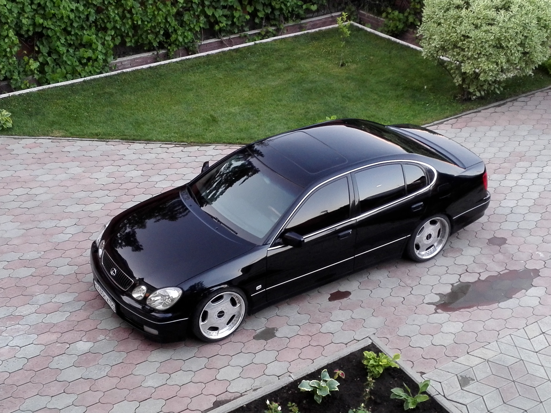

Подвеска
Сразу после покупки я поставил винты Tanabe, выставил высоту и все лето откатал на них. Если кто хочет их брать для обычного городского использования – берите, они великолепны, самую малость жестче стока, можно и занизиться и не потерять в комфорте, но тут важно с параметрами колес попасть. По подвеске были пара мертвых сайлентов в передних рычагах, верхние передние шаровые, уставший правый ступичный (поменял оба передних на всякий случай) и рваный пыльник на приводе. Все было заменено, но что-то еще осталось немного побрякивать спереди, надо бы повнимательнее глянуть.

Чуть жестче стока — это очень, очень мягко. Поворачивать страшно)
На Tanabe Pro езжу, не сильно жестко и поворачивать не страшно, но занижен…
Я лето отъездил на них, мне очень понравились. Если нет цели строить стенс-проект, а нужно лишь немного занизиться и не потерять в комфорте — я считаю, что отличный выбор
Согласен, при этом неплохо рулится, ну лучше, чем на стоке))
хорошо палится пепелатц!
