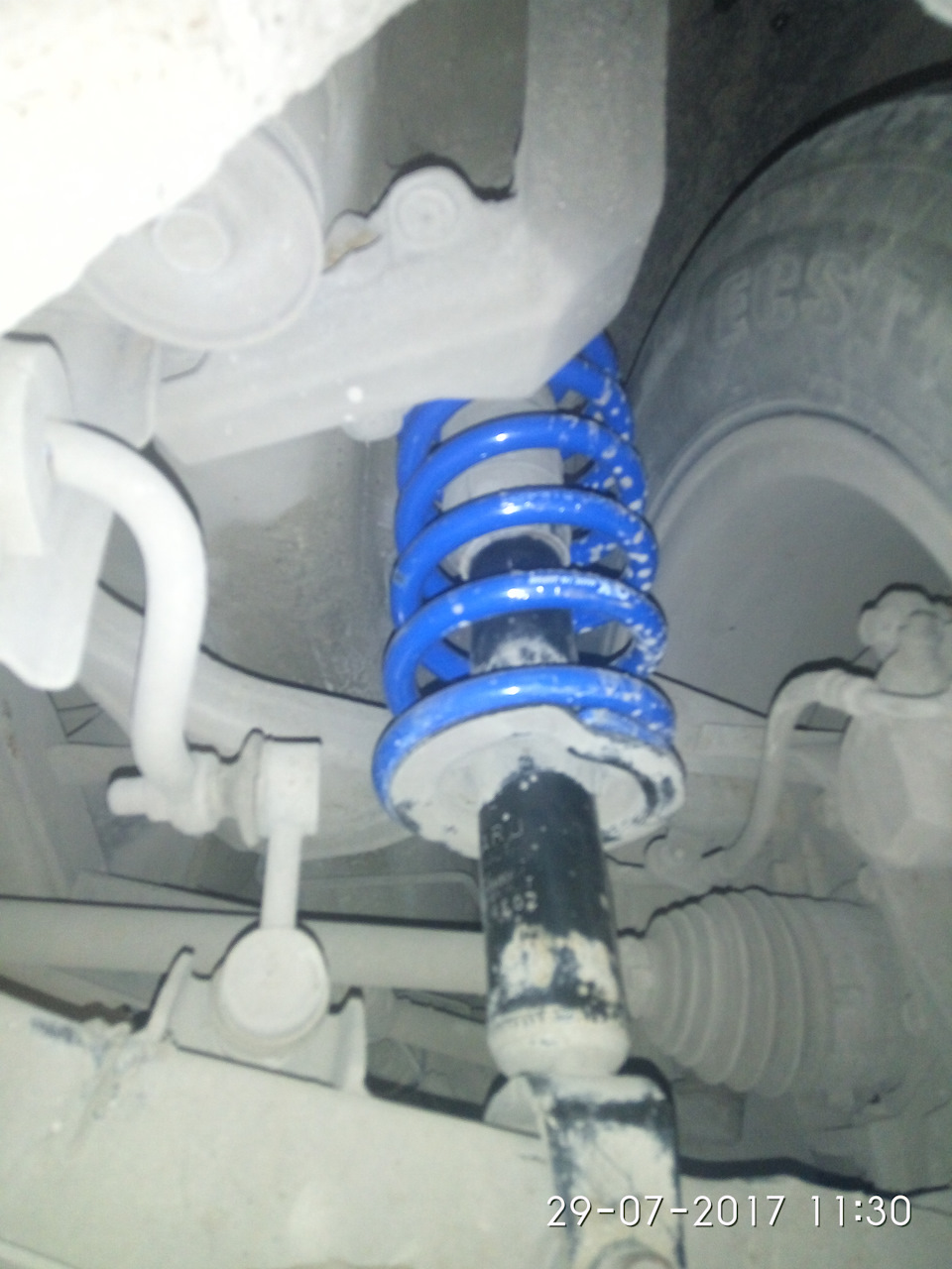

Ну и пару фото с заменеными пружинами задних стоек)
