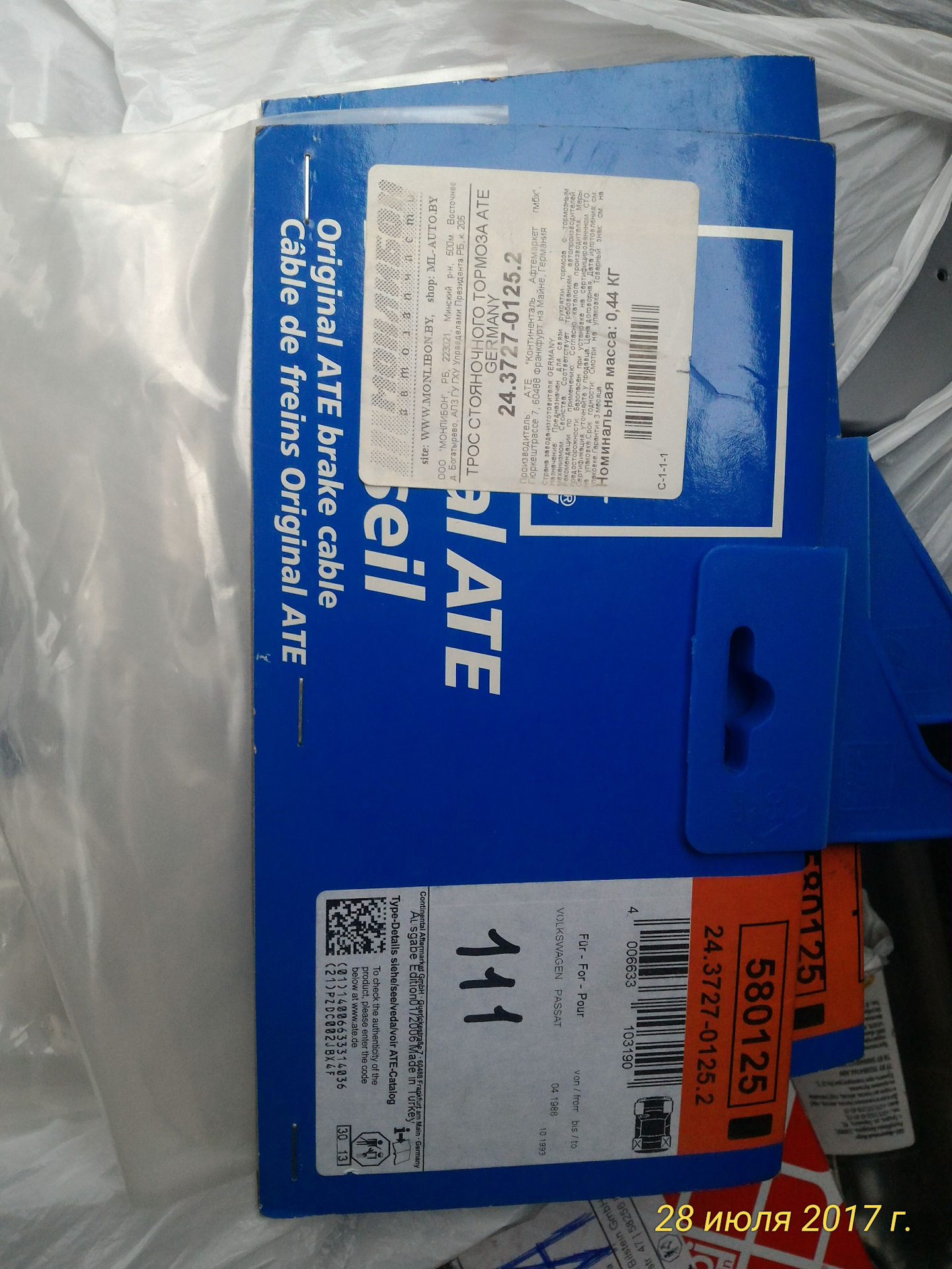

И снова здравствуйте! Вылаживаю фото оставшейся части запчастей для замены задних тормозов. И так, что мы имеем тросы ручника ATE 2 штуки (арт.24.3727.0125.2) цену примерно 9,5, покупал их пару лент назад; 2 распорных ваговских клина арт.171609705 (около 1 условных за штуку), две распорные планки (правая арт.357609820А, левая арт. 357609819А), покупал тоже давновато, сейчас смотрю, а их нет в наличии, только под 200 тормоза, артикул 357609819-20 насколько они взаимозаменяемы х.з., но сомневаюсь что 200 подойдут на 230); монтажный комплект Bosch арт. 1987475204 — стоил примерно около 6 условных. И болты ваговские, для крепления цапф к балке… Ну и полезная вещь, смазка резьбы свеч зажигания или накаливания (а то смотрю, частенько люди свечи заламывают в ГБЦ)…Всем удачи и добра…

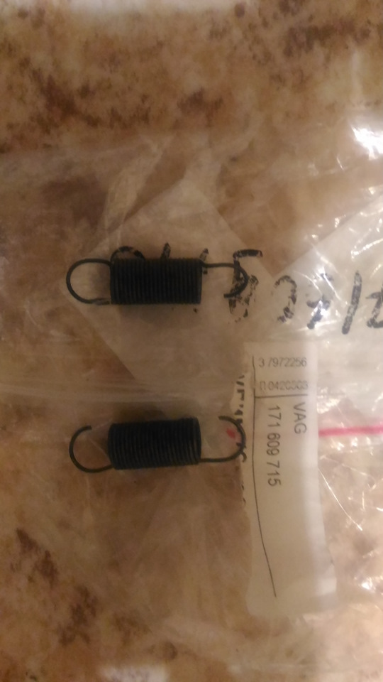

Для полного комплекта не вижу пружины клина (солдатика)
Здрасти, а на 2 фото слева что…
А вон оно как! Сори проглядел .витков как то многовато. были в БОШевском наборе?
Да нет, штатно…как у Ате или трв
Tit0FF
Это может так на фотке выглядит…лежит такой же набор от Ате п, пружины одинаковые
Я брал отдельно vag .они какие-то черные
Jonni1980
Вот
Так ваг сам не ничего не делает, заказывает у Ате или трв, значит такое тех.задание получили от ваг, без покрытия
Да наверное так и есть.
Планки от 200х на 230е барабаны не прокатят, я раньше уже извёлся этим вопросом)) поэтому стоят очищенные старые
