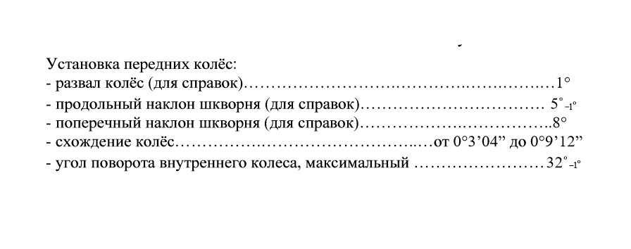

Все мучаюсь с мостом после аварии, по итогу тягу трапеции рулевой поменял и все наконечники тоже! Схождение в норме, но сказали что развал не в порядке… Пытаюсь понять насколько критично такое значение развала — 0,48 и — 1'03
А то в дальнюю дорогу завтра ехать…
Дополню запись, дело было в том что мост сломался и чулок стальной с чугунины редуктора вышел…

Не знаю обстоятельств, но могу предположить, что скорее всего пастельку вместе с вкладышем разбило на каком-то шкворне, люфта нет?
Так в том то и дело что разбирал кулак и смотрел постели и вкладыши весной все в порядке было и протянуто смазано! Стоят новые клюшки для кастора, но это не влияет …
то что норма схождения у этого стенда не соответствует заводскому диапазоны не смущает?
Смущает то что мастер сказал типа все плохо)
Интереснее было бы, если бы мастер знал по какой причине ! Может к кому другому заехать, кто может конкретно указать на источник ?
Ну уже нет время…главное чтоб колеса не сожрало пока мы в отпуске ездим…вот и пытаюсь понять что как! Шкворня протянуты и проверены

по РЭ скриншот.
У тебя получается уже в минусе. Шкворня как живут? Вообще до 2гр жить я так понимаю можно, если нет замечаний к управлению.

по схождению обрати внимание что дает завод и что дают подавляющее большинство стендов. Нормальные базы существуют тоже.
