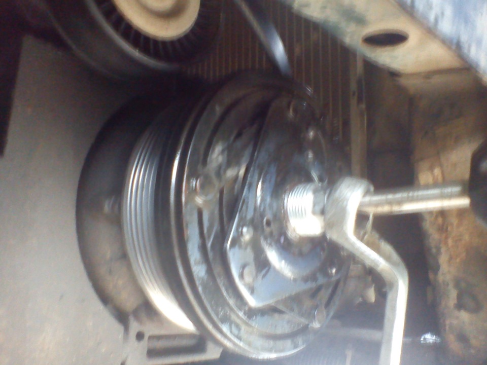

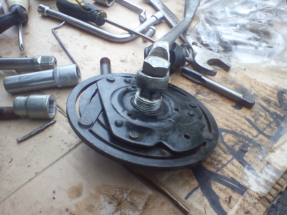

Для лачеттоводов) Мой отчет в основном связан с самостоятельным изготовление "специального" съемника, который можно изготовить самостоятельно, а не заказывать его и не башлять. Основная заготовка это пробка поддона от тазиков, они бывают под ключ и под шестигранник, берем под ключ. Ну что.поехали
Нам нужна внутренняя резьба М12х1,25. Сверлим отверстие идеально диаметром 10.5, так как мы будем нарезать резьбу, а формула гласит: из диаметр резьбы вычитаем шаг резьбы и получаем ответ каким сверлом делать данное отверстие.Пример: М12-1,25=10.75. Я сверло на 10,5 не нашел, сделал на 10.
Вот сама пробка)
Нарезаем резьбу метчиком М12х1,25 (шаг резьбы можете выбрать под подходящий вами, болт, а вот диаметр лудше оставить М12)
Ура, радуемся проделанной работе
В деле. Закручиваем пробку от поддона до упора далее болтом выпрессовываем муфту, делаем все аккуратно
Я вот думаю, а надо вообще нарезать резьбу? Может можно просто просверлить дырку, заложить внутрь любую гайку которая влезет, а потом снаружи вставить болт. Есть даже круглые гайки, можно гайку с ребристой поверхностью, чтобы она внутри не прокручивалась.

да стопор скинул, а далее съемником скидываешь саму муфту. каталожный номер нет слушай не помню.
