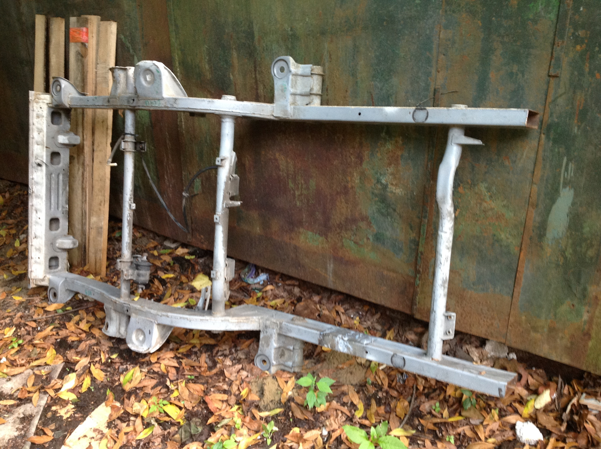

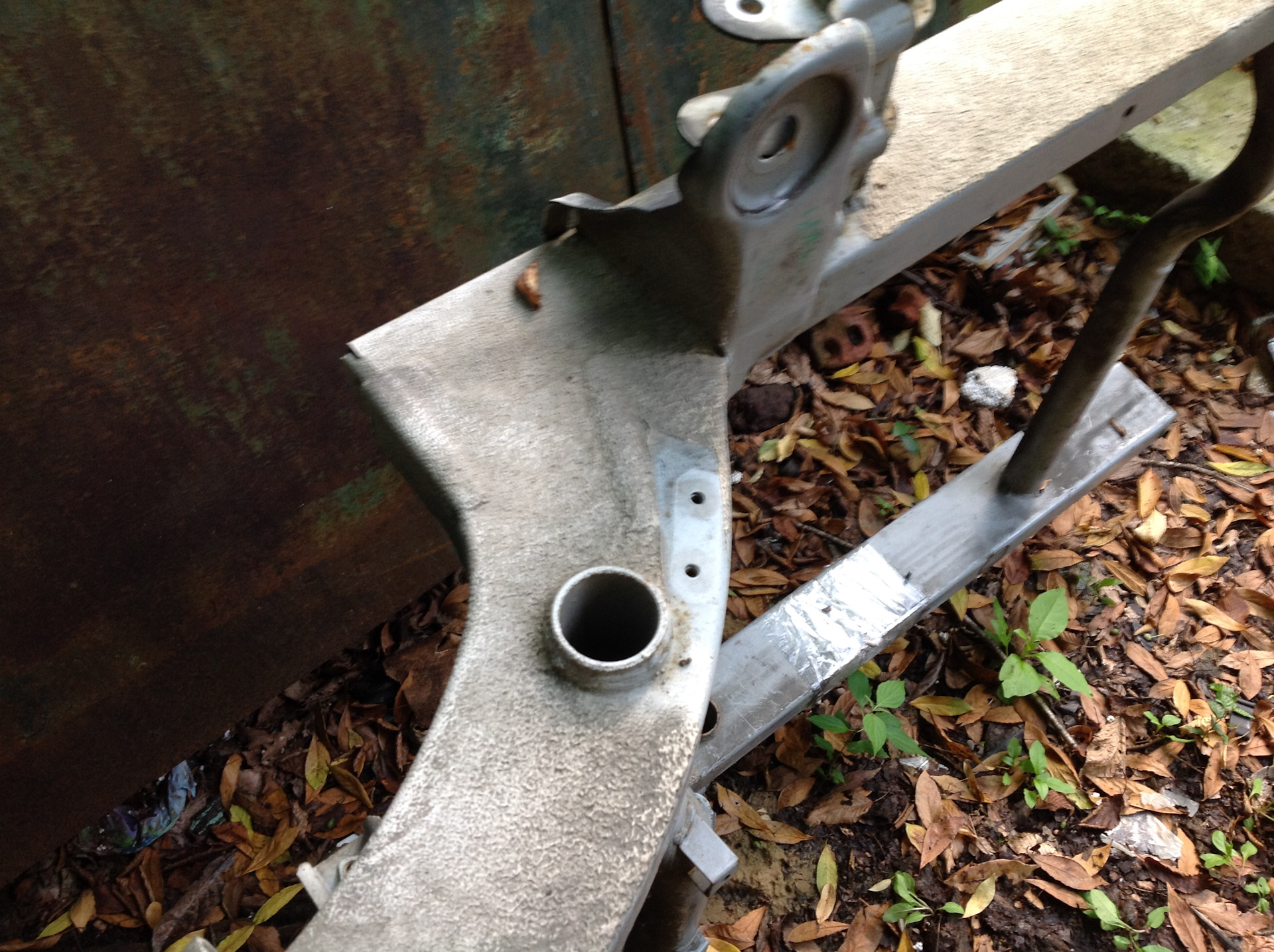

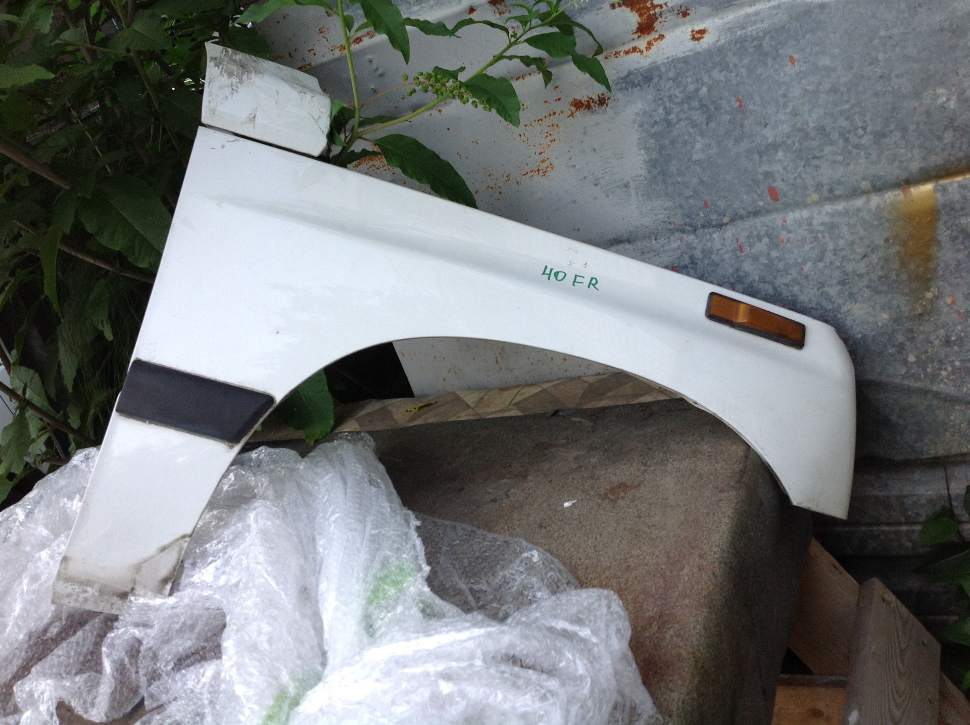

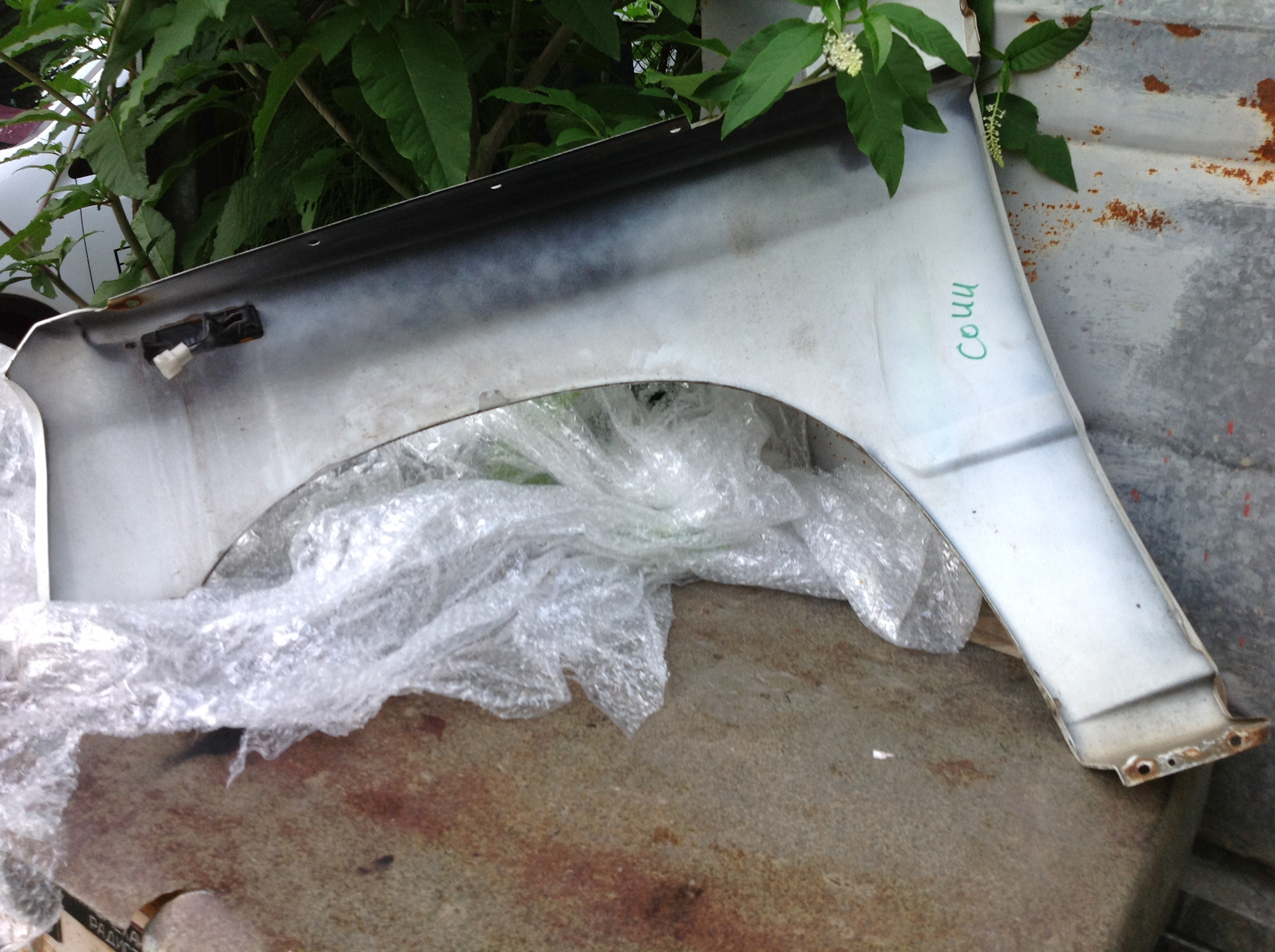

Привет Ребята)))…не успел вернуться домой как тут ожидает меня приятный сюрприз, приехала с Владивостока рама(задняя часть) как вы помните рама на Сузуки сгнила во многих местах до дыр и я заказал пол рамы и правое переднее крыло, кусок рамы 4000 т.рублей и крыло 2000 т.рублей не плохо, но доставка вышла дороже чем все вместе взятое 10000 ТК посчитала груз как не габарит, но все равно я рад чем латать старую будет новая…СКОРО грядёт ремонт кузова…итак ПОЕХАЛИ…

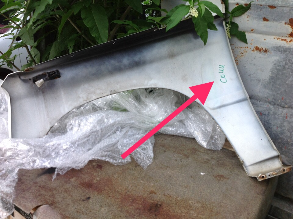

Левое переднее крыло заказано, в пути…

Почему пол рамы заказал? Распил получается! Разве раму не надежнее менять целеком?
Надежнее конечно, НО ВИН на раме придётся переделывать документы и рама с номером стоит совсем другие деньги, сварю так и видно не будет и по крепости от целой отличатся не будет
Как ты ее будешь сваривать? Ведь рама это несущая часть, и именно на раму крепется все навесное и кузов. Не боишься что на большой кочке, в момент наивысшей нагрузке, шов на раме разойдется? Это в первую очередь твоя безопасность! Яб менял все раму… сцыкотно как то все то что ты придумал сделать…
Чо вы все боитесь сварки? Она и с завода вареная, а не литая. Проварить, усилить и ничо ей не будет
Я и не боюсь)))все это знаю
Не боюсь, варил в своё время на КАМАЗах и на Мазах там нагрузки побольше, свариваются стыки и потом ещё ромбообразные плашки для усиления и все не куда не денется будет ходить, старая вся в латках и ни чего ездиет
Грамотно

Оживает потихоньку джипик!😁😁😁👍👍👍👍
Кудаж ему деваться )))ещё в понедельник заберу кучу всего…по приходило пока был в командировке
Написано "Сочи", значит точно пришло по адресу!
Так точно Миша)))на раме тоже самое написано
