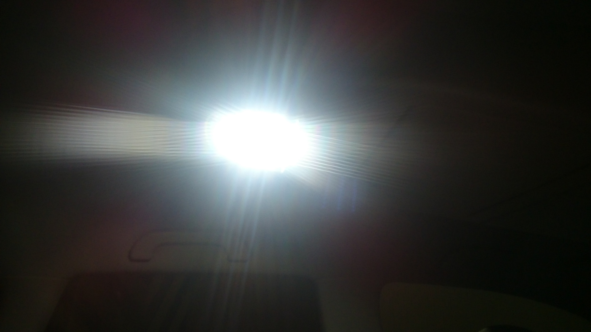

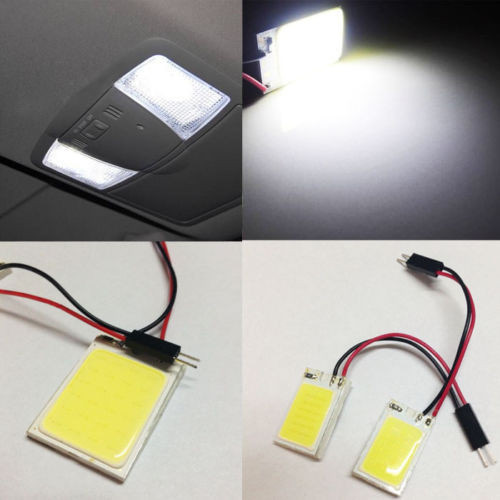

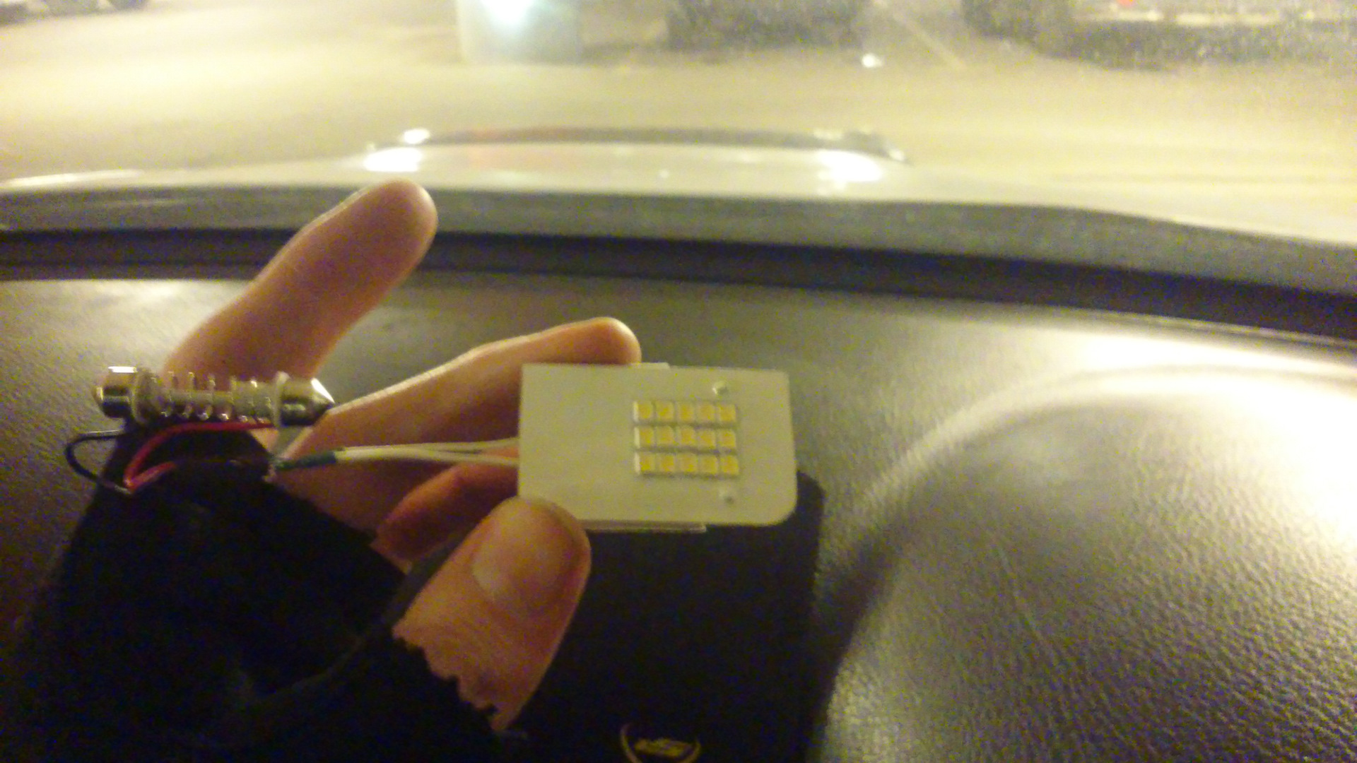

На момент покупки авто, стояли там непонятные синие диодики. Которые вроде бы и светили, но ничего не освещали. Сие меня совершенно не устраивало, поэтому на просторах Китайского сайта были обнаружены весьма яркие светители на High Power LED COB
И вот так они светили
Но радость была не долгой. Сначала, в случае долго открытого багажника (минут 15-20) стали отпаиваться проводки от площадок! Приходилось разбирать и припаивать заново. После 4-5-го раза пайки, я решила приклеить их к бОльшей металлической пластине, чтобы уменьшить температуру, путем увеличения площади рассеивания тепловой энергии. Вырезала из жестяной банки вкладыши, плафоны имеют достаточно свободного места внутри. И на этом проблема казалась решенной .
Но, на самом деле, (а, возможно, в совокупности факторов) эти COB-диоды успели весьма сильно деградировать. Как я узнала чуть позже, вступив в группу Светодиодный Тюнинг и прочитав статью AndrewLED об этих COB White — пластины
Некоторые кристаллы отгорели, некоторые стали светиться слабее. Поэтому и тепловыделение снизилось.
И, конечно же, количество люменов сократилось до неприличия.

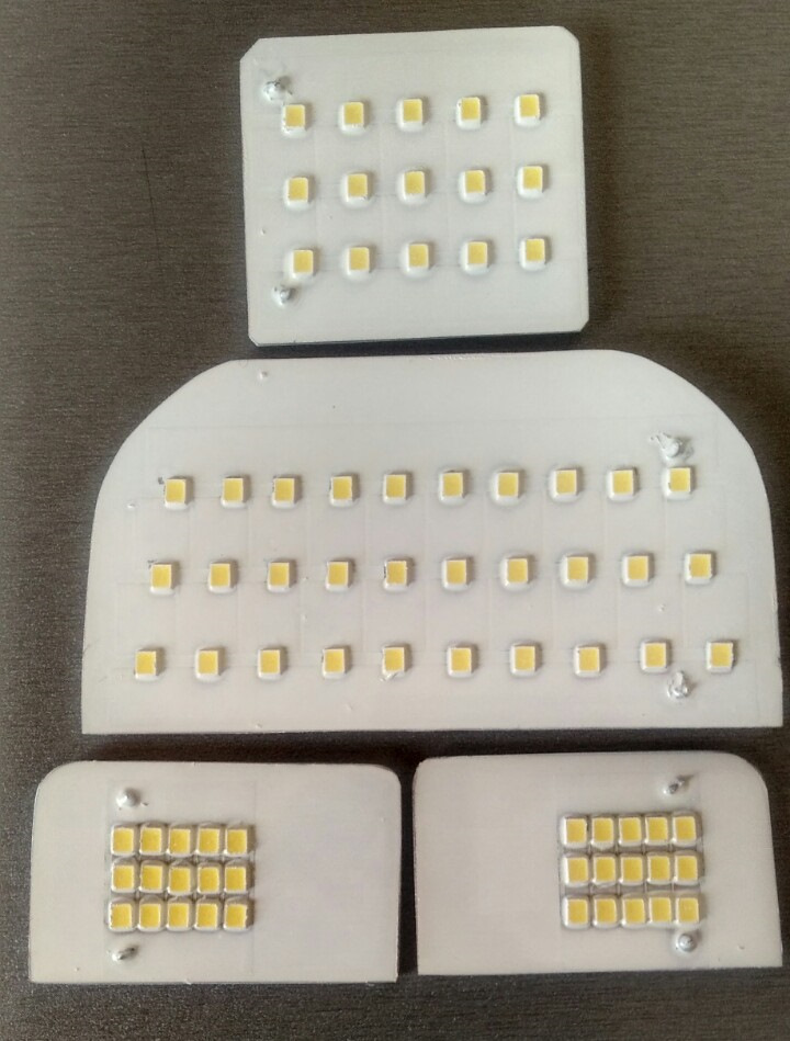

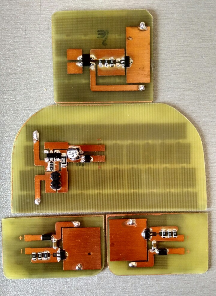

Списалась, расспросила. Получила задание сделать шаблоны на миллиметровой бумаге, потому как для салона Легаси они будут изготавливаться впервые. Что вогнало меня в размышления на пару месяцев — где же под рукой взять миллиметровку.
Но, внезапно, миллиметровка обнаружилась. И шаблоны всё же были созданы. С огрехами, но все же в пределах плафонов.
Спустя месяц или чуть менее, получила посылку, в шикарнейшей коробке! Вот отчет Мастера об изготовлении
Привет Люде Luda03 и её Toyota Altezza my love😍 которая послужила фоном для фото)))
Открываем коробочку, а там пакеты в пакетах и в пакетах пакеты в пакетах в пакетах в пакетах- пакеты в пакетах. А уже там — произведение воина Света!

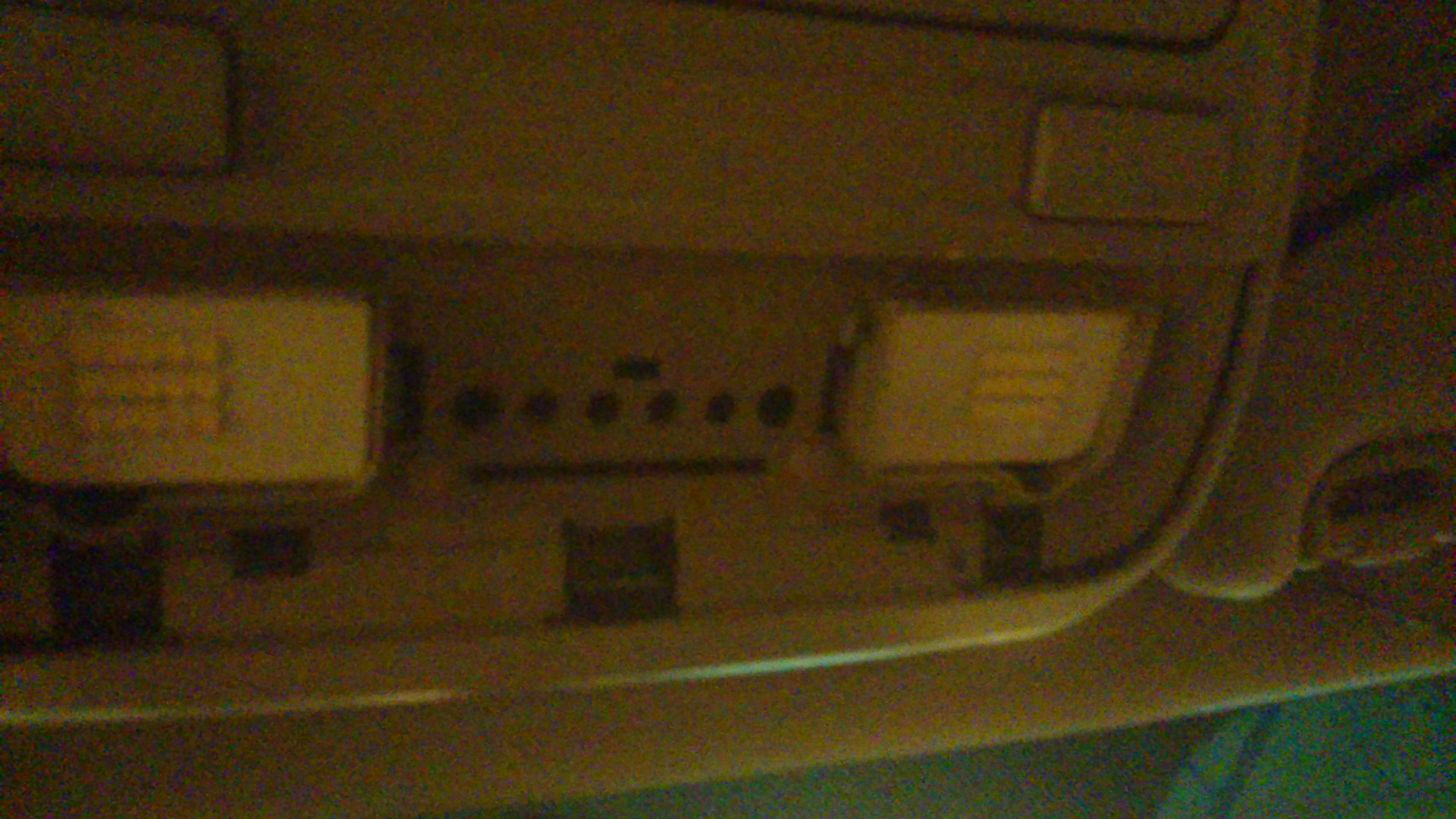

Некоторое время продолжаем их возить с собой, но однажды, заехав на теплый паркинг ощущаю зуд в руках и потемнение в глазах. До такой степени, что не успеваю сделать толковые фото того что было.
Ну и пара фото как это всё встало на место. К сожалению, только фото передних
Ещё раз ОГРОМНОЕ СПАСИБО Lesnik-K за проделанную работу! Действительно освещают и радуют ежедневно!

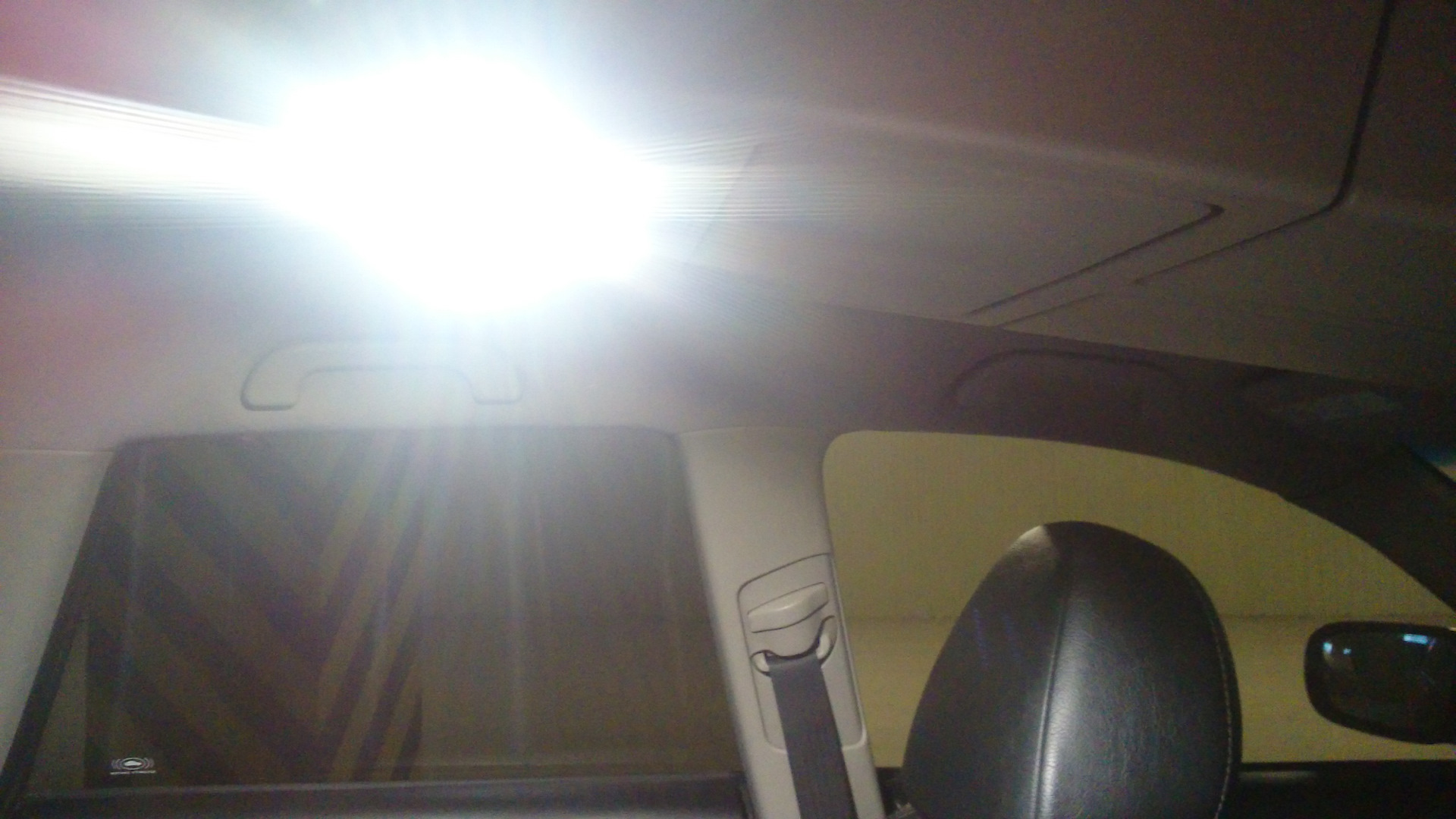

После апгрейда диодами центральная люстра весь салон осветила!)

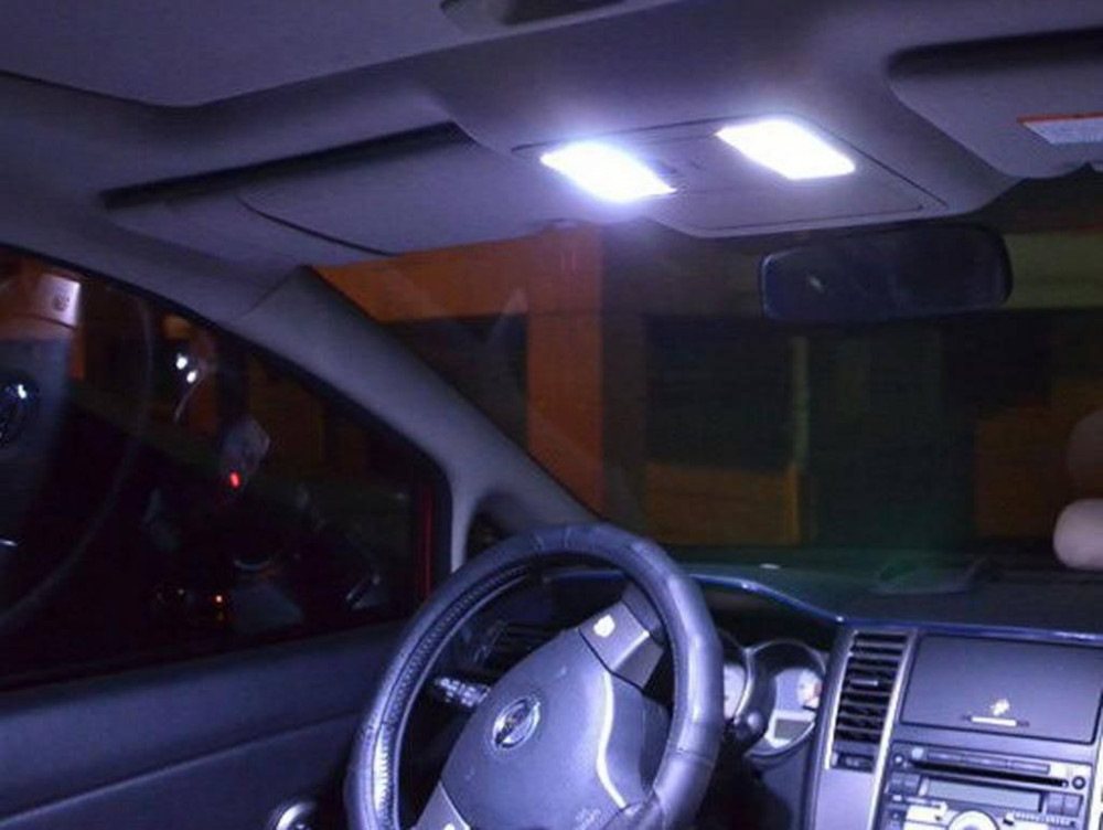

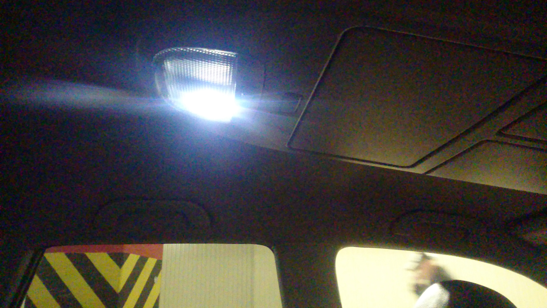

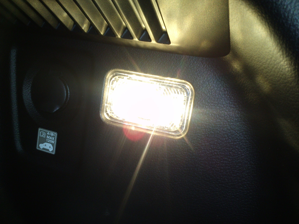

Чего то свет синюшный слегка, не кажется?
Или просто фотик так искажает?
Просто свет чуть по теплее, глазам приятней и легче.
А синюшный спектр даже вреден для зрения.
Хватает того, что в мониторы, телефоны и планшеты с телеками пялимся сутками. :-)))
Искажает. 5000к цвет
Да нет, выходит, что не искажает. 5000 многовато для салонного света и вредно глазам!
Всё что до 4000к — это стандартный белый и обычно в ДХО, а 2700-3500к для салона в самый раз.
У штатных галогенок как раз 2500-2700.
На фотке диодная лампа багажника 2700-3000к.
Ни какой синевы, даже свет с легка тёплый.
Поверьте, в живую приятно глазам даже при таком освещении.
Не обращали внимания, почему практически ни одной фирменной бытовой светодиодной лампы нет с таким синюшным светом?
Да потому что они иначе по госту не пройдут. :-)
А так конечно в автомобиле тут дело хозяйское. Главное что бы хозяину нравилось. :-)

Все штатные ДХО 5500-5700К, чтоб на солнце не желтили, исключение УАЗ патриот 5000К и как результат на глаз они желтоваты. Холодный спектр действительно будоражит нервную систему и по этой причине в офисах используют нейтральный и холодный спектр, чтоб не спали. А дома надо теплее спектр, у меня дома везде 4500К. Для машины 5000К оптимально и универсально для всех случаев. Куда важнее высокий индекс цветопередачи, чтобы не путать розовый с голубым, что возможно при использовании китайских светодиодов.

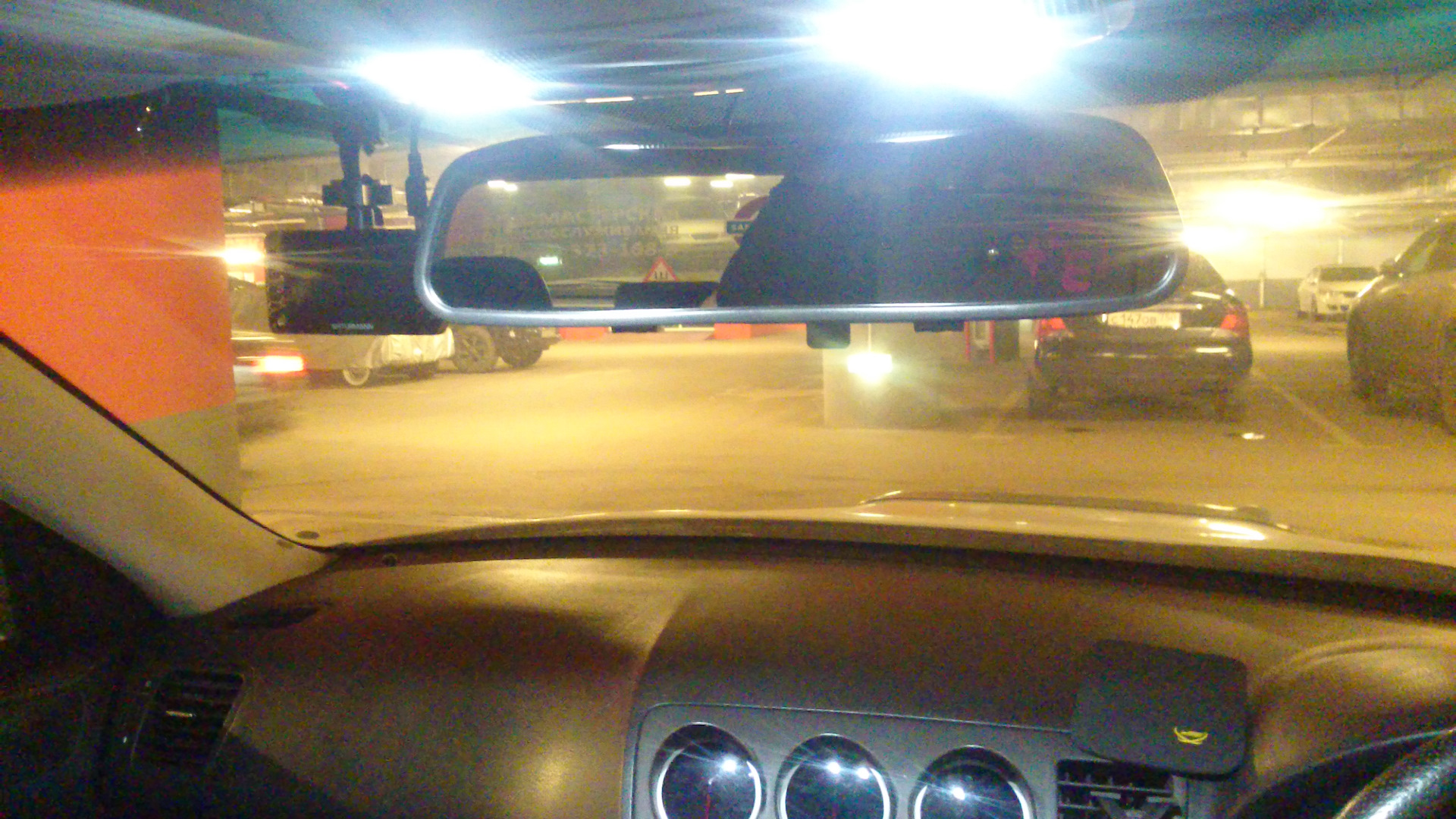

Может и стоят на авто 5000к, однако для моих глаз кажется он синюшным.
Вот эти лампы у меня 4000k, машину спецом поставил под прямые солнечные лучи, что бы про тестить.
Ничего не желит. (Диоды : Samsung LH351B 4000k) А вот ночью 5000к уже хреновато глазам!
2 Видоса внизу страницы : www.drive2.ru/l/479084430208533042/
a.d-cd.net/68f6c99s-1920.jpg

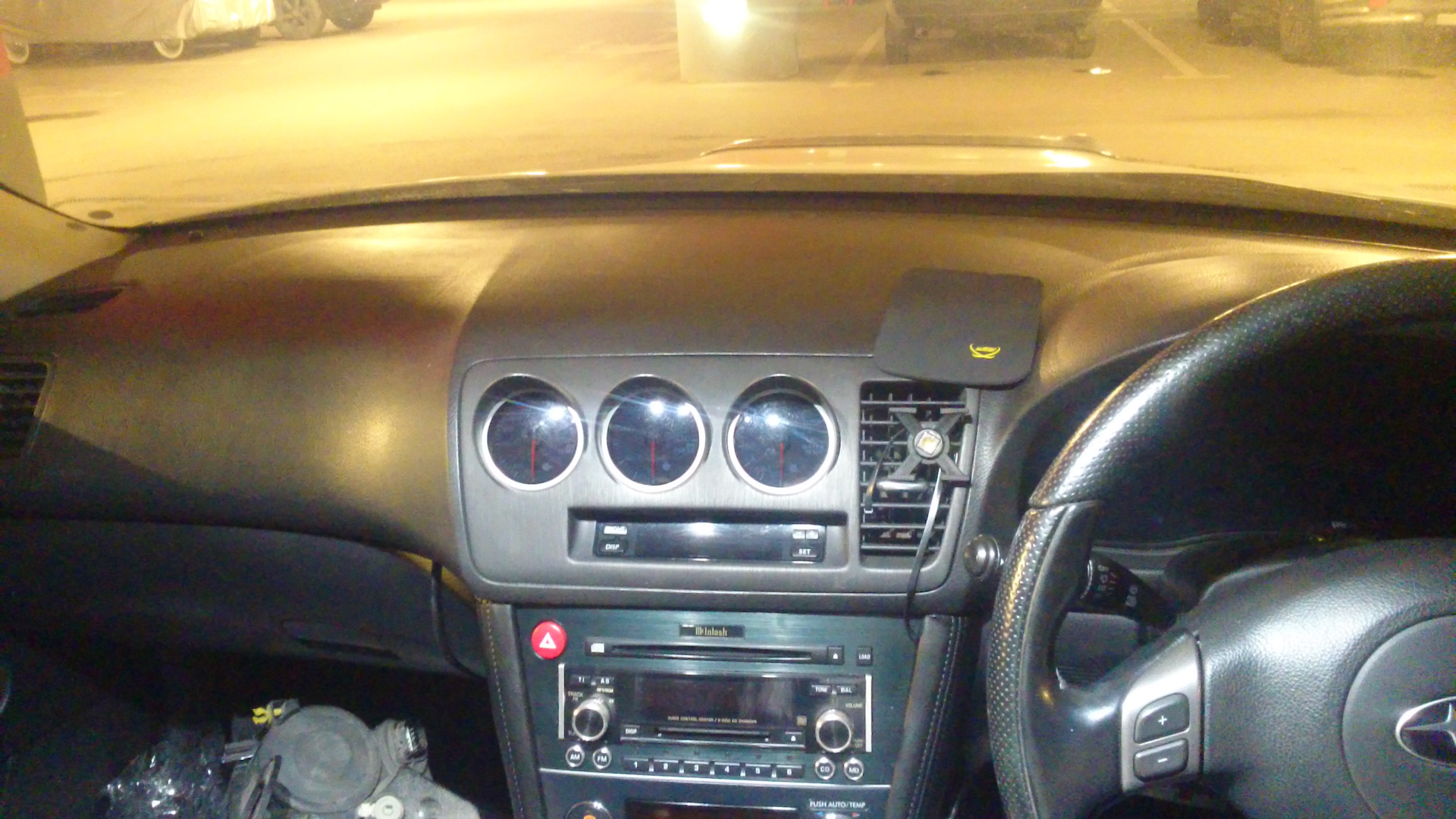

смотрите не на плафон, а на центральную стойку. Разве есть намек на синеву?
NightWolf83
Или вот тут www.drive2.ru/l/477377713284317248/
под каждым фото подписано какие светодиоды, разве есть намек на синеву?

Samsung LH351B 4000k я использовал в люстре в зале и както визуально они тянут на 4500-5700К по сравнению с установоенными в той же люстре самсунговские 5730 4000К. На керамике производители пытаются выжать максимум жертвуя индексом цветопередачи и фактической температурой смещенной вверх. Хотя вот если смотреть на освещаемые предметы, то реально 4000К. Поэтому не стоит смотреть на светящиеся плафоны, а на то как освещается окружение. И по фоткам в данном посту как раз видна существенная разница…торпедо и стойки без намека на синеву. Тем более что за машиной освещение похоже на ДНАТ, а при нем камеры телефонов тупят по страшному.
Ладно, будем считать, что убедил. :-)))
Но с фотками на самом деле всё плохо происходит. Надо видеть глазами.
Часто что видишь воочию, трудно передать клиентам на фотках.

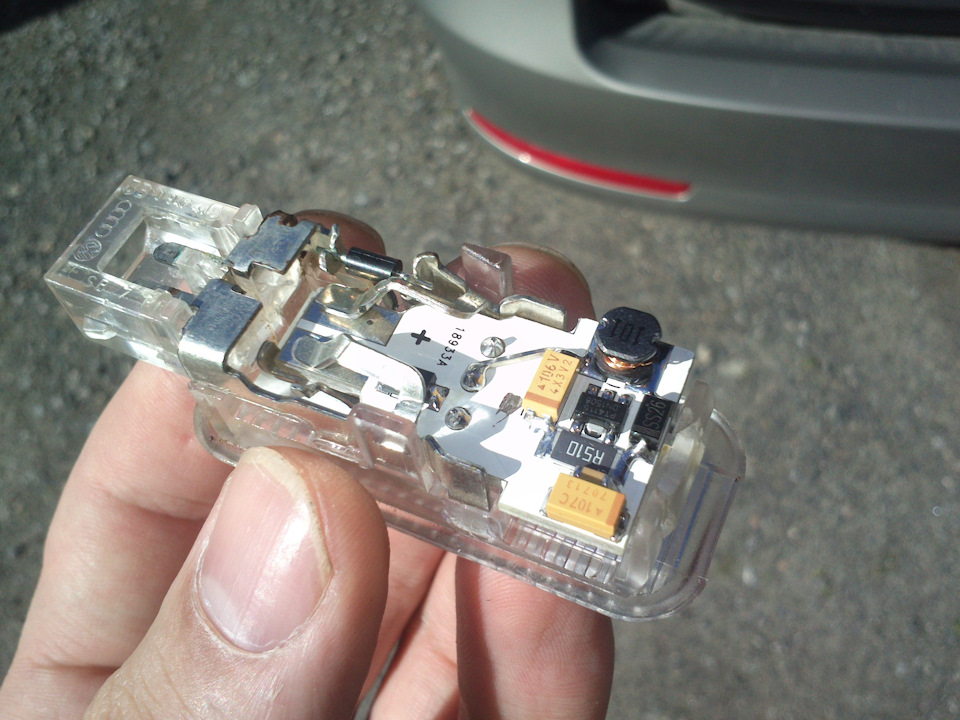

На большой плате смотрю скорее всего стоит РТ4115.
Кондёр маловат. Лучше ставить минимум 25В, а то на 16В бывает хлопают.
Ну и обвес драйвера должен быть максимально близко к микрухе.
Ну и на выходе бы керамику поставить.
А так, вроде норм. А что за светики стоят? Полуватники наверно?
Это надо отвечать Lesnik-K. А не мне
Да, светодиоды 0,5Вт, кри 80. Да вроде и так все максимально близко разместил. Про то что надо ставить 25, а не 16В слышал. На личной практике только танталовые взрывались, поэтому поставил на них крест и использую только керамику и электролит. На выходе керамику ставлю только на больших токах и большом расстоянии источник-потребитель.
В принцыпе тоже верно.
Танталовые да, надо напругой чуть ли не в 2 раза потребляемой ставить, иначе бабахнет. Но на низких токах (До 300-400мА) вроде тихо.
А там время покажет. :-)))
