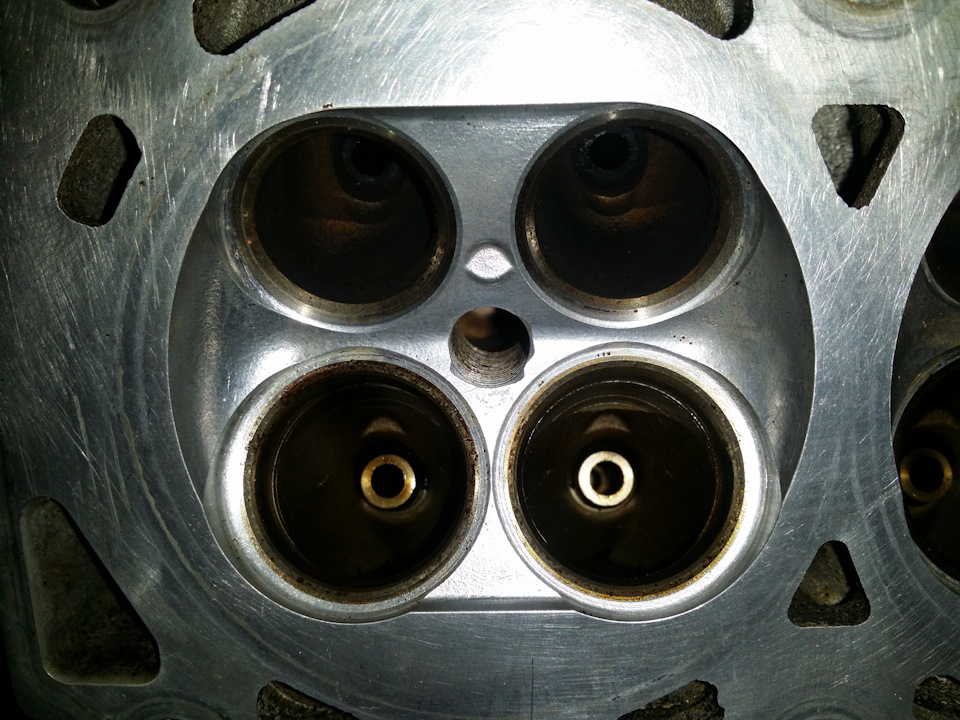

Еще до ремонта решил обновить ГБЦ — заменить маслосъемные колпачки и притереть клапана. В принципе для пробега 117 000 км неплохое состояние. Конечно колпачки были не такие эластичные. Столкнулся еще с одной загадкой : на выпуске должны стоять красные колпачки, а на впуске серые (голубые) — у меня было наоборот. Видимо китаец перепутал… Ладно хоть масло ДВС не ел.
Состояние клапанов для такого пробега хорошее, нагар на фасках это нормальное явление. Все размеры в допуске, как по "книжке". Все промерил микрометром.

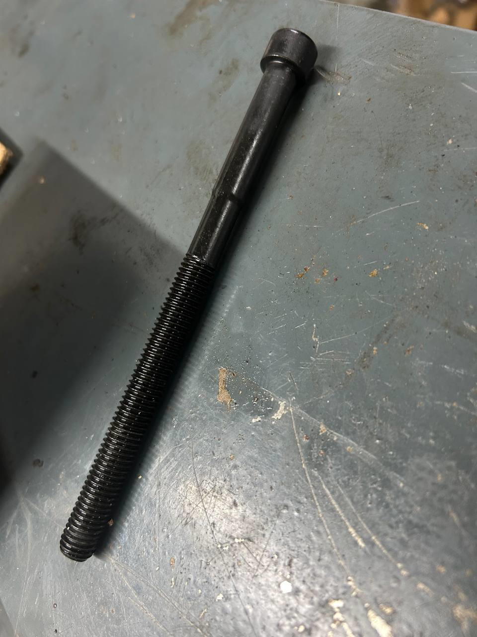

Больше нюансов возникло при сборке. Еще прикол получился с болтами ГБЦ. На машинах 2012 года могут быть болты как М9 так и М10. Номера запчастей искал по дилерскому каталогу. Заказал болты, а когда начал ставить то оказалось не то пальто. Пришли М10 (по VIN), а в реальности стоят М9. Купил у дилера, были в наличии аж 50 шт. Видимо пошло — поехало. Еще заморочка получилась с натяжителем. При попытке проверить усилие пружины, натяжитель разобрался в руках. Стал сравнивать новый и старый, обнаружил, что заглушка которая держит пружину храповичка на новом натяжителе запрессована не так глубоко как на старом. Поэтому, когда отжал фиксатор, то зубчатый сектор, поршень все выскочило. На старом натяжителе такое не катит. Фиксатор упирается в заглушку, которая запрессована глубже и не выскакивает. Также проверил обратный клапан — на новом немного пропускал и поршень уходил в корпус, когда на него давишь.На старом родном натяжителе обратный клапан не пропускал — давил всем своим весом, но поршень стоял на месте. Решено было ставить родной натяжитель. Башмак и успокоитель почти без износа, только матовые полоски от цепи, тоже поставил обратно родные. В остальном без приключений. Нюансик есть и при установке цепи, после отщелкивания натяжителя, при проворачивани коленвала, цепь прыгала на звездочках. Проблему решил тем что пододвинул зубчатый сектор вплотную к башмаку. Цепь натянулась и больше не прыгала. Сектор пододвинулся как раз на 1 зуб, данный зазор снова появится когда цепь вытянется в процессе эксплуатации и снова ГРМ начнет шуметь — это неизбежно, такова конструкция. Придется вскрывать клапанную крышку и двигать отверткой снова вплотную к башмаку. Где то на просторах Д2 есть видео сидовода на эту тему.

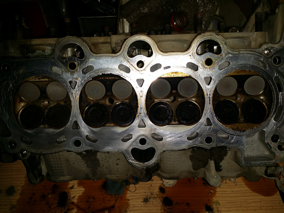

P.S. То что решил делать сам правильно решил. ОД как бычно накосячил. Поставили крышки распредвала упорные наоборот ( на фото видно крышки номер 3 перевернуты в обратную сторону), плоскость ГБЦ вся была исцарапанная.

Наверное глупый вопрос, А болты на РИО измеряются по резьбе или в толстом месте?
после шляпки у меня 10 мм, а дальше болт идет тоньше 9 мм и резьба тоже 9.
Привет, давно было. Знаю точно что разница в резьбе. Купленные вставил кручу верчу а ничего не происходит. Давай смотреть а родные м9, купил м10 хотя заказывал по оригиналу и смотрел по своему вину в мобисе. Но как обычно это бывает переходный период попал мой мотор. Как раз они там замену сделали с м9 на м10. Соответственно в блоке резьба либо м9 либо м10.
Спасибо за ответ! За эти сутки получилось понять! Напишу здесь для тех, кто будет читать.
На киа 1.6 2016 года по моему вину, каталог экзист выдает болты М10. И это имеется ввиду резьба, увидел в описании болтов.
А я штангеном мерил свои родные снятые болты, у них резьба М9, а тело болта выше резьбы М10.
Поэтому заказал М9. Это по резьбе! Тело болта скорее всего одинаковое: у М10 оно 10 мм и у М9 тоже 10 мм, а вот часть с резьбой разной толщины.
Странно, вроде 16 год, а болты все еще м9. Хотя корейцы в официальных программах пишут про замену на м10 что то с осени 12 :). Видимо для России «и так сойдет»
Вово! У нас как всегда и без обьяснений))
Возможно я ошибся, как приедут болты, сравню и точно тут отпишусь, пригодится людям.)

Привет! После фрезеровки прокладку ставил толще или как?
Привет. Прокладка стандартная. Все норм, поршня не достают до гбц и фрезрование на 0.1 мм на камеру сгорания не повлияет.
У меня с блока 0.1 и с головки 0.1 вот и думаю что ставить
Что есть то и ставь. Только прокладку оригинал. 0.2 ничего не изменит это не 1 мм.
