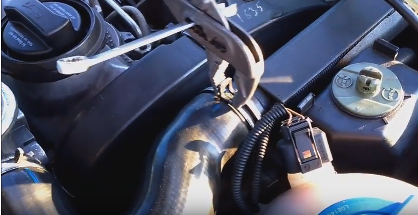

— Снятие таких хомутов без спец. инструмента — это целая эпопея)). Для снятия таких хомутов я применял пассатижи, с регулировкой ширины обхвата. Но вот фиксации на этих пассатижах нет. Для этого, я вставлял рожковый ключ на 10 и таким образом фиксировал средний охват пассатижей.
— Но вот в труднодоступных местах мне не удавалось работать с таким инструментом. По мимо этого, если не ровно ухватиться за хомут пассатижами, то он мог легко стрельнуть и улететь в неизвестном направлении.

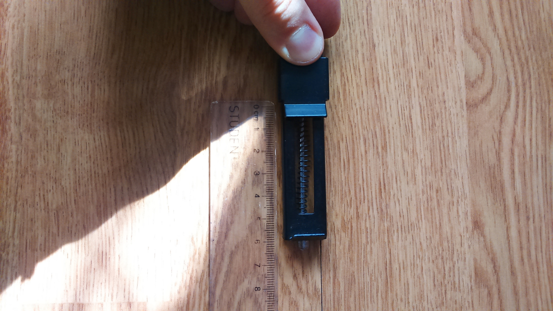

— Я нашел ссылку на aliexpress с этими съёмниками. Кстати, забыл написать о том, что существуют два типа инструмента для демонтажа пружинных хомутов. Один из них для демонтажа хомутов в доступных местах, а другой для демонтажа хомутов в труднодоступных местах.
— Я расспросил у продавца на сколько в сантиметрах они могут раскрыться. Так как есть хомуты и маленькие и большие. Максимальное раскрытие первого или второго инструмента составляет 6 см. Это как раз то, что мне было нужно. Хомуты на патрубках впуска, патрубках турбины и т.д. как раз раскрываются на такую ширину.

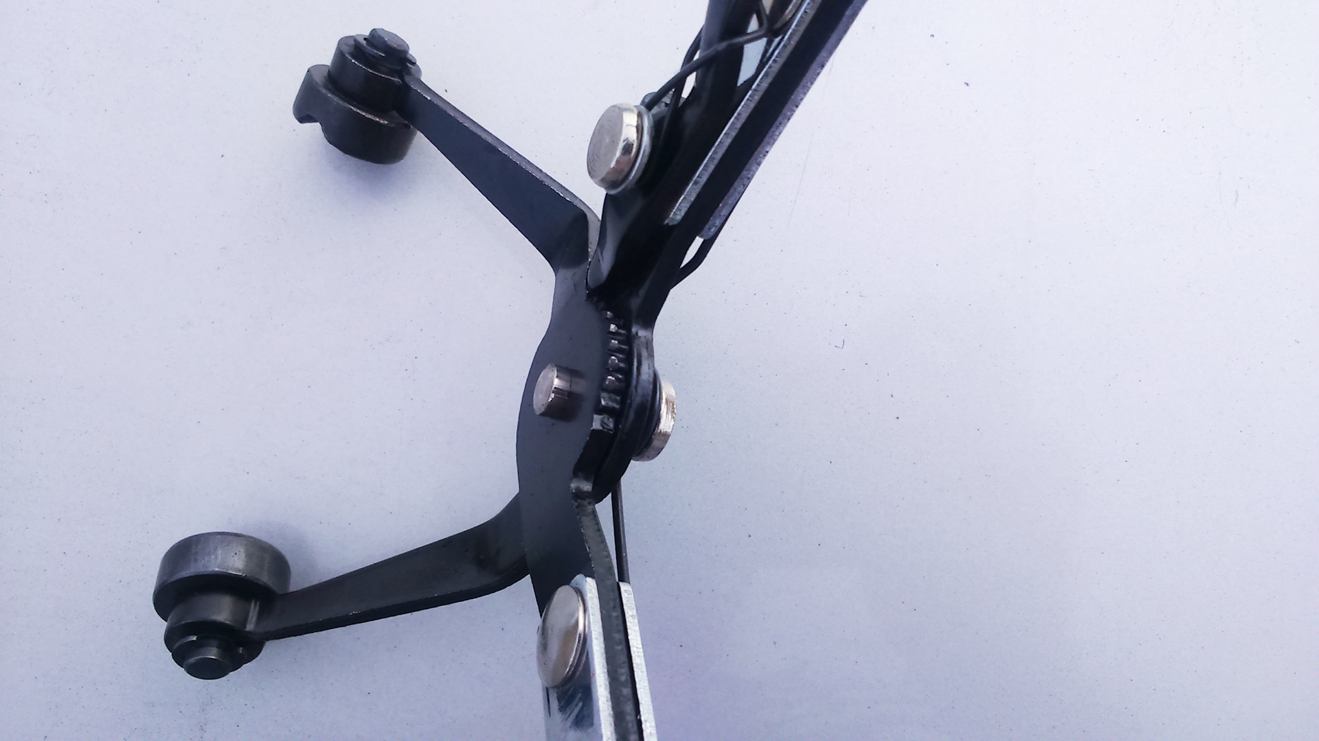

— Теперь ближе к делу: после покупки этих съёмников, я сделал фото, которые прилагаю ниже.

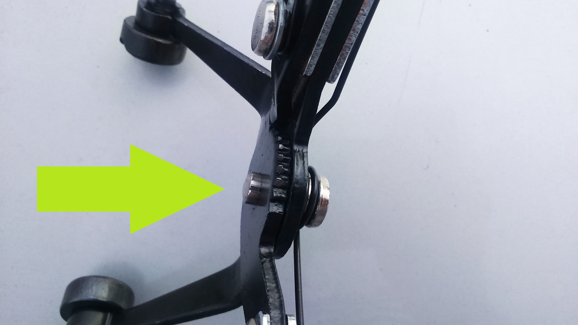

— После того, как я использовал несколько раз (2-3 ремонта) один и другой съёмник для снятия хомутов, то фиксирующая часть вышла частично из строя. То есть, когда я сжал хомут, то инструмент должен был, по идеи, зафиксировать его в таком положении, благодаря механизму фиксации.
— Это всё сделано для удобства размещения хомута двумя руками (чтобы можно было отпустить инструмент из рук). А после нескольких использований, этот механизм уже не смог фиксировать хомут в том или ином положении, так как зубцы стерлись. Возможно, это произошло это потому, что я не умею правильно пользоваться данным инструментом. Может во время сжимания хомута, нужно было одновременно открывать фиксирующий механизм, чтобы зубцы не терлись при этом друг о дружку. А только когда полностью сжал бы хомут, то отпустил бы лапку механизма фиксации. А может износ произошел потому, что эти съёмники изготовлены из материала низкого качества, которое соответствует цене продукта.
— В Итоге:
1 — Цена соответствует качеству продукта или я не умею правильно пользоваться этим инструментом;
2 — Даже с таким износом фиксирующего механизма, можно продолжать пользоваться съёмниками. Только теперь их нельзя выпускать из рук.
3 — Работа с таким инструментом становится более быстрой, комфортной и эффективной. Например, если неправильно разместить хомут (криво) на одном из патрубков после турбины, то их может сорвать из-за нагнетаемого давления турбиной.
4 — Покупать такой инструмент с сайтов типа ebay и ему подобных, за такую цену или нет, решать вам.

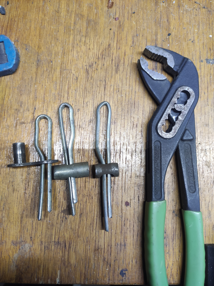

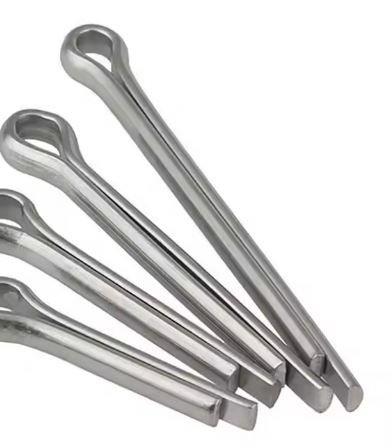

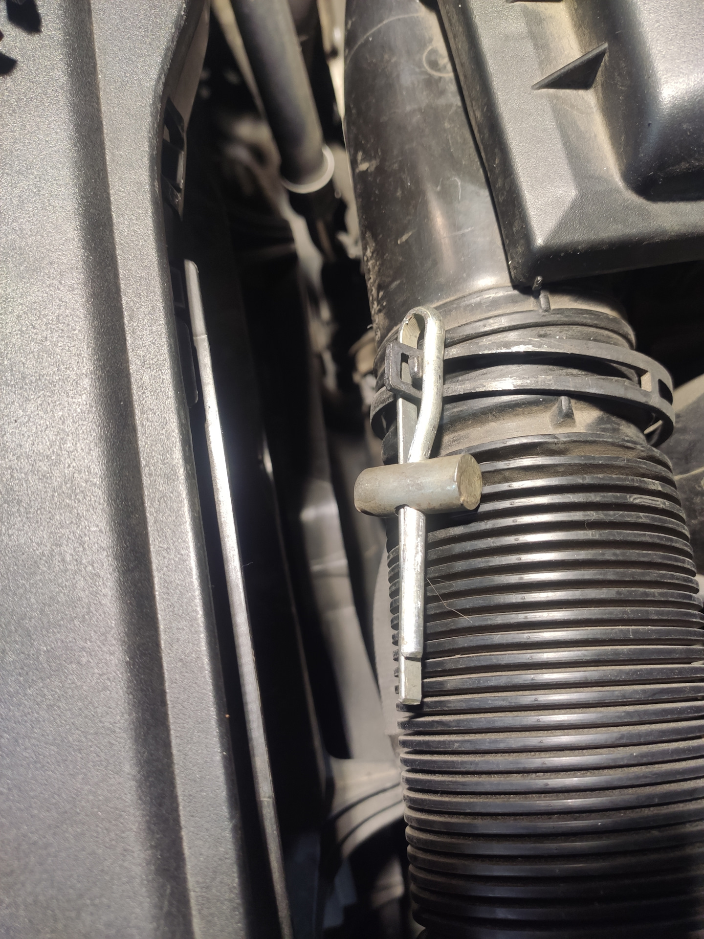

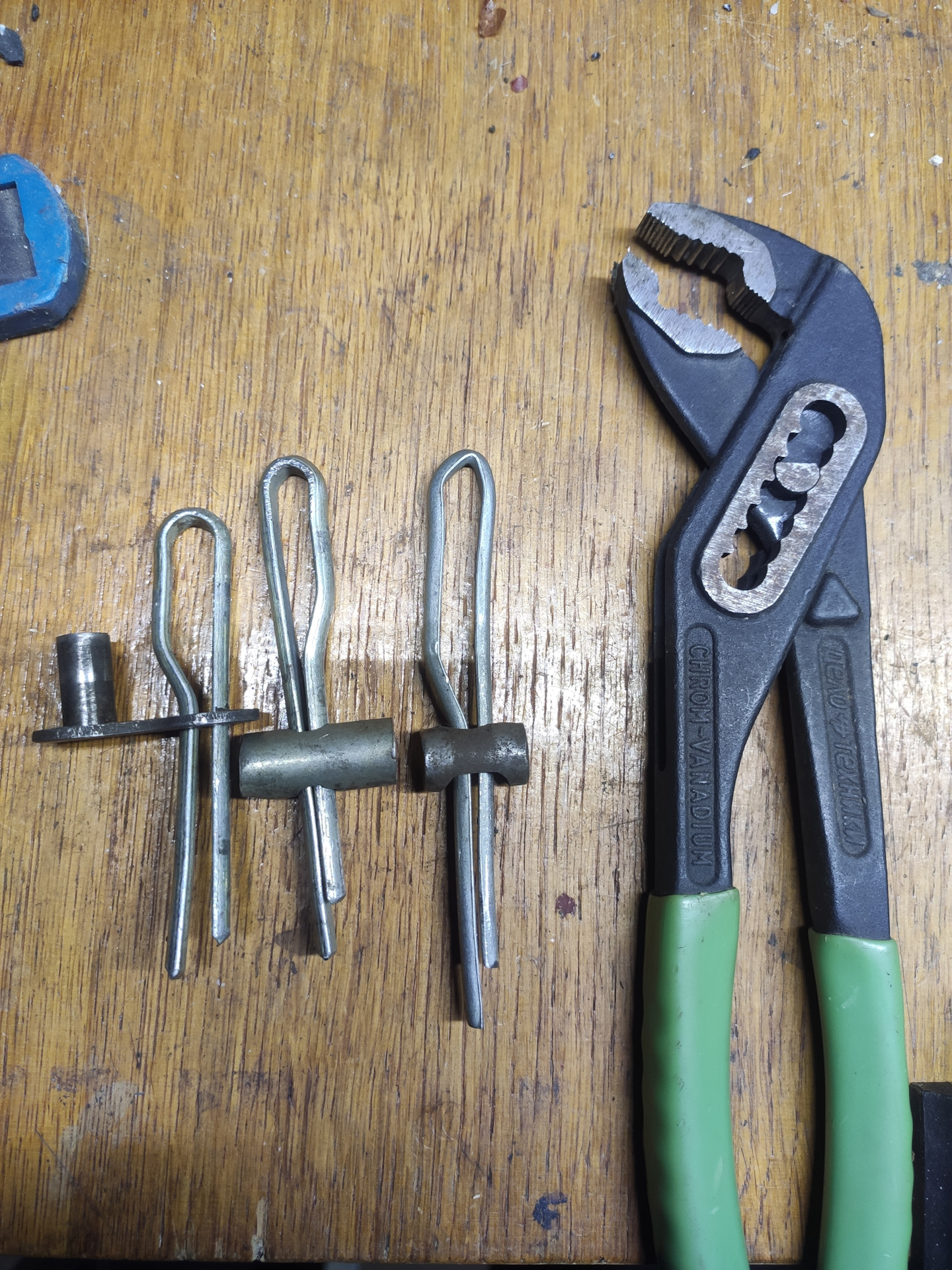

Короче развил Я тему со шплинтом для фиксации этих злобных хомутов и получилось!
Итак, берём шплинт, желательно матёрый 6мм примерно, сгибаем как на фото, сжимаем хомут крокодилом, или что вам удобнее, заводим сборку этот шплинт и фиксируем шайбой, болтом или что там найдешь в гараже) Описание так себе, но на фото всё поймёте. Держит отлично, только что менял свечи на гольфе с мотором chpa, фиксировал сразу три хомута, снимал патрубки и ни один не 'выстрелил' . Получилось надёжно.
Я использую как по мне более удобный лайфхак, так как хомут что снять, что поставить иногда только под кисть и есть место, туго идёт и всё. Поэтому я беру шпильку стопорную, чуть разгибаю с двух сторон концы, чтобы она могла легко защелкнуться, как-нибудь подсунув, в одно положении щипцы сдавив хомут, под щипцы на усики одеваю до конца шпильку(зубы хомута прямо в ушке оказываются), шпилька держит притык в притык, хомут, и все она зафиксирована, можно демонтировать, или монтировать, снимать её ещё удобнее, главное что хомут сжат. Главное то что если иногда есть доступ и можно долезть, а иногда проще перед установкой патрубка, сжать, защелкнуть шпилькой, одеть и и вытащить шпильки. Иногда из-за поворота на патрубке, хомут даже сместиться не может, его нужно сжать и как то сдергивать закисший патрубок. Стяжка нейлоновая так не работает, она плохо сжимает, её не так просто одеть, а шпильку, можно использовать много раз
Именно СНЯТЬ хомут не проблема, он сидит с натягом и обычных плоскогубцев хватает что бы захватить края. Проблема поставить его ОБРАТНО так как плоскогубцев не хватает для захвата . Ситуацию спасает нейлоновая стяжка, накинутая перед снятием, только берите потолще, мелкие рвутся. Или плоскогубцы с длинными губками, которые позволяют натянуть хомут на подходящую голову из набора а потом перехватить обычными плоскогубцами с короткими губками. На днях менял патрубок системы охлаждения.

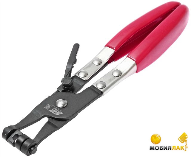

Надо было брать съёмник JTC.
У меня такой пятый год без проблем и износа пахаить.
Кстати, угловой съемник мне совсем не понравился, поэтому работаю только прямым.
Тоже на ebay или ему подобных сайтах покупали? Или в магазине?
Брал в туземном интернет-магазине, но я уверен, что на е-бэе его тоже полно, потому что JTC довольно популярная и достаточно качественная марка.
А сколько отдали за это съемник? За один.
В нашем бантустане 10-11 евро.
Сеёмник хомутов — 1027 JTC
Такая же цена, в принципе, как и у моего съемника. Спасибо за номер. Поищу, возможно закажу себе, раз Вы утверждаете, что механизм удержания хомута за все время использования не износился, как на картинках в конце отчета.
Только воронение стёрлось.
