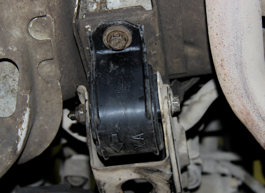

Переходим к задней подушке. Для замены придётся открутить часть глушителя, которая идёт от выпускного коллектора, так как она будет мешать достать болт из подушки и вынуть её. Теперь можно выкрутить болт, придерживая с другой стороны гайку. После открутим подушку от кузова и легко её вынимаем, ставим новую стрелкой в сторону двигателя.

Задняя подушка более-менее живая, но стояла стрелкой от двигателя. Подушки заводские вроде, 1998 года выпуска.
