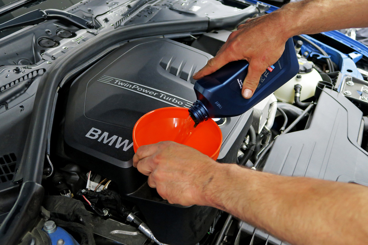

Ещё несколько тысяч километров пробега позади, а это означает, что настало время очередной смены масла в двигателе. Казалось бы, с последнего ТО прошло всего два месяца, но это были очень насыщенные событиями два летних месяца, на которые пришелся отпуск и многочисленные поездки за город.

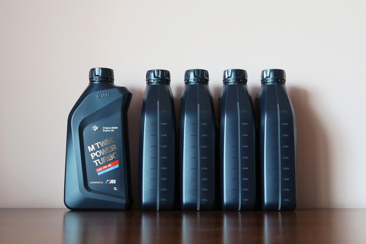

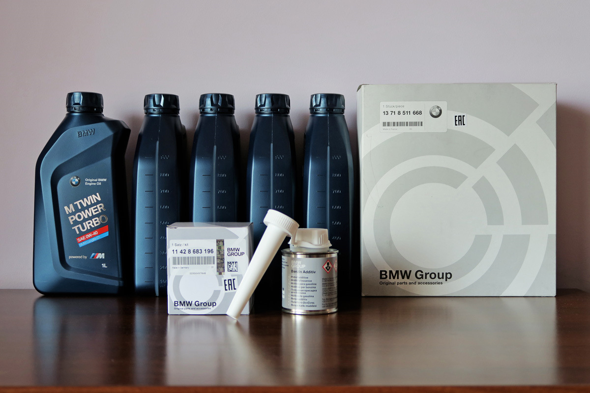

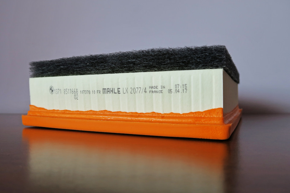

Традиционно, без излишних попыток выкроить или сэкономить на обслуживании любимого автомобиля, закупается стандартный набор, состоящий из оригинальных расходных материалов: пять литров масла, масляного и воздушного фильтров. Флакончик присадки в бензин для очистки совести топливной системы. Дело сделано, а лето продолжается!

Интересно можно нарваться на подделку этого масла, просто купил по цене 1000 р за литр вот и думаю
Масло популярное. Думаю, его тоже подделывают только дай…

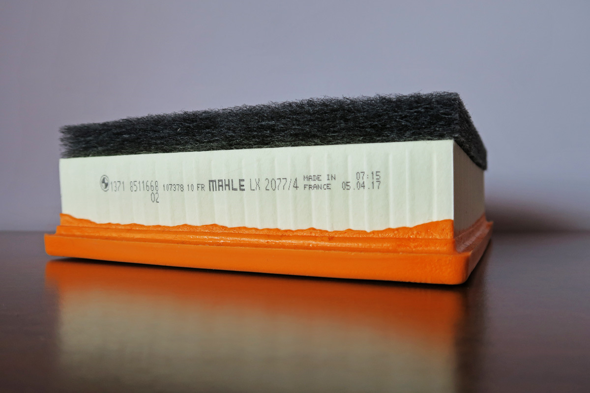

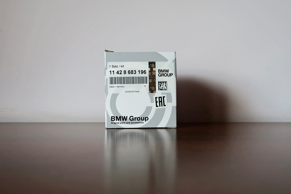

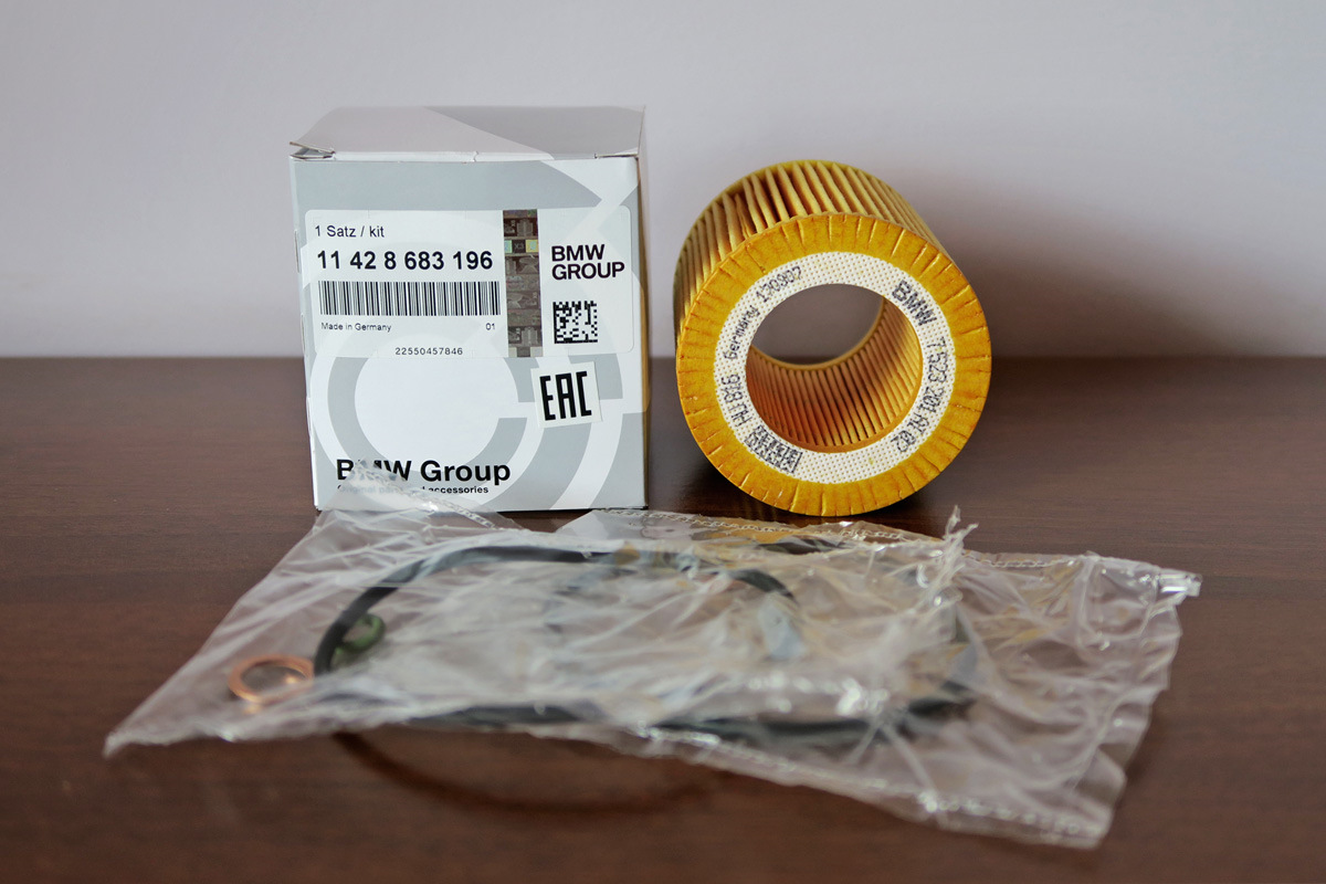

Подскажи, пожалуйста, нужно ли покупать одновременно:
1) К-т сменного элемента масляного фильтра — 11 42 8 683 196
2) Сменный элемент фильтра — 13 71 8 511 668
Из описания и фоток может сложиться впечатление, что в комплект входит и сменный элемент, и что сменный элемент отдельно покупать не надо. Или я неправильно понял?
Привет и всегда пожалуйста! :) Конечно покупать нужно и то и другое — и масляный фильтр и воздушный.

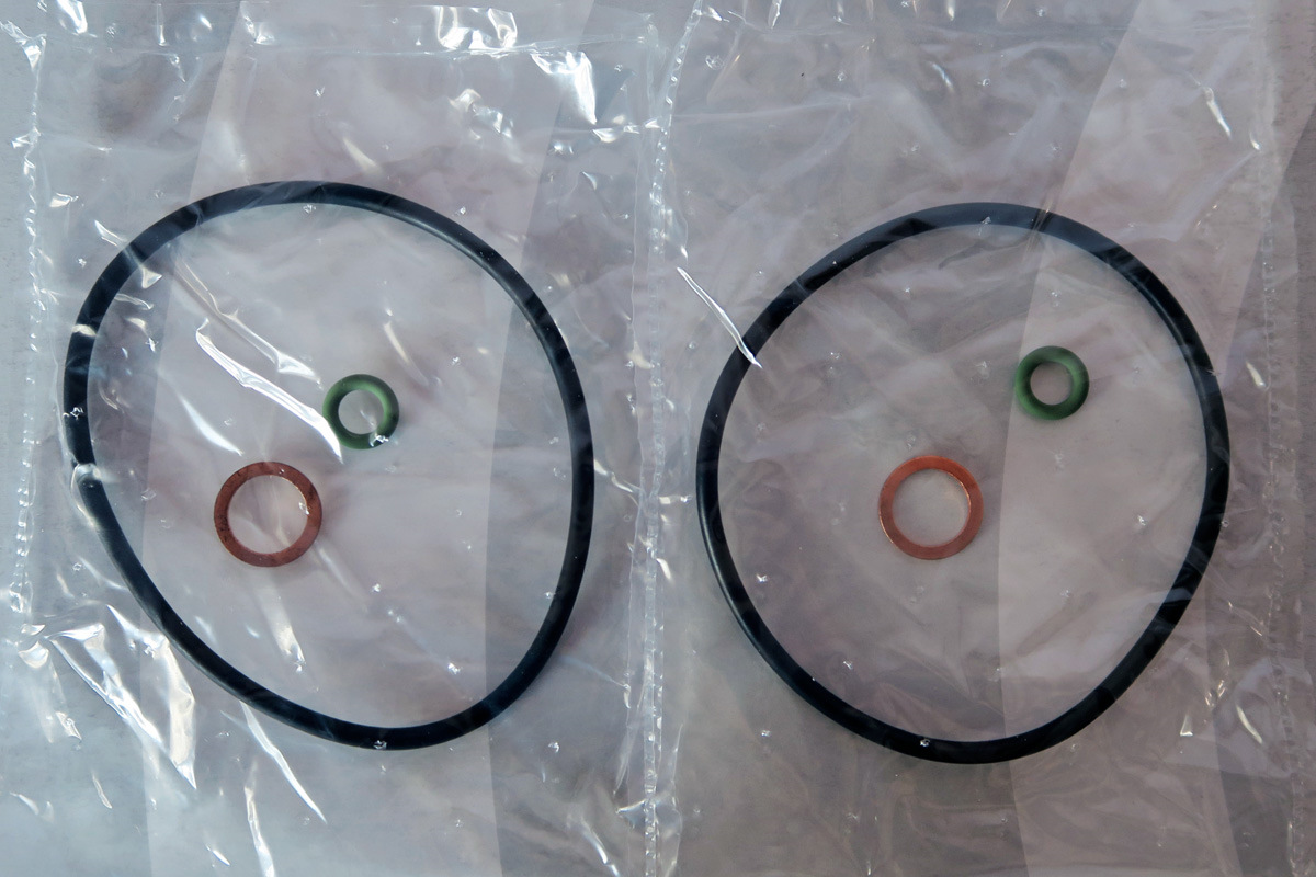

К-т сменного элемента масляного фильтра (11 42 8 683 196) — это масляный фильтр и набор уплотнительных прокладок, как видно на фото.

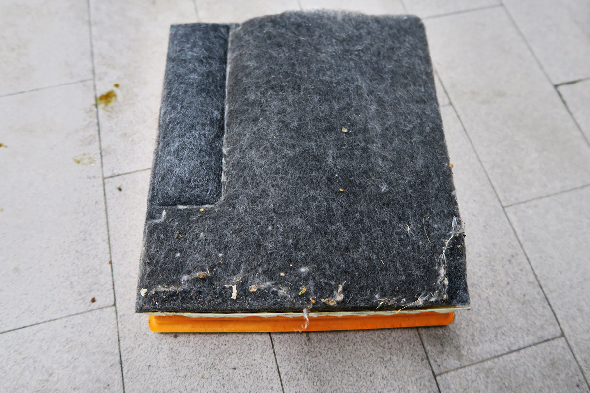

А сменный элемент фильтра (13 71 8 511 668) это воздушный фильтр для машин (в моем случае) с опцией (S842A) Исполнение для стран с холодным климатом.
Ох, я был невнимателен. В твоем списке все логично получается.
Спасибо!

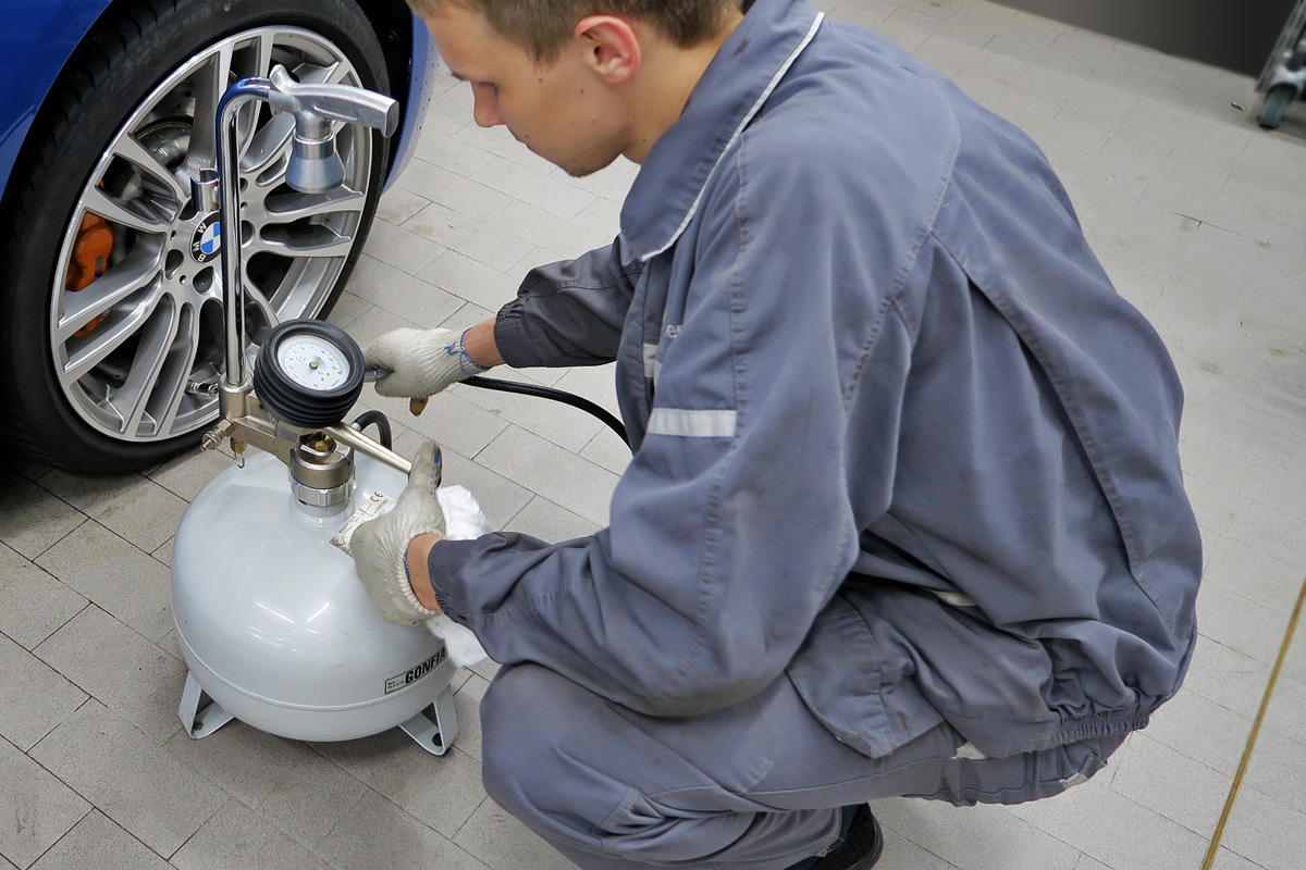

У меня никаких нет. Так как я не специалист. Хочу узнать почему раньше всегда ездили без этой дополнительной боли. Теперь же каждое ТО проверяют эту крышку. Вот и все
По регламенту её никто не проверяет, но я всегда прошу мастера сделать это для меня. Просто потому, что я перестраховщик.
всяко проще напрячь на ТО кого нить чем потом искать течь в системе)
А можно подробнее, как проверяли крышку расширительного бачка?
Крышку прикручивают к прибору с давлением и манометром и смотрят на каком значении перепускной клапан начинает стравливать избыточное давление. Если значение выше положенного, крышку необходимо заменить на новую.
Смотрю сейчас мало модным обслуживать крышку:)
Просто поменял на 4 году на новую
У меня первая крышка продержалась чуть более двух лет. Её "просто" менять нет необходимости, нужно понимать работает ли в ней правильно клапан или нет. :) Дело не в моде: крышки меняли всегда. Просто мало кто вообще знает о необходимости её проверки, и мало кто пишет в Бортжурнале об этом даже если знает.
;) мне что следить за ней каждый раз проверять давление?
Посмотри регламент замены крышки
Регламента нет. Достаточно на ТО проверять правильность срабатывания клапана. Особо придирчивые крышку меняют раз в год.
То есть с плохо работающей крышкой можно ездить пол года и не думать ни о чем?
Иван Евгеньевич, какие у вас предложения на этот счет?
Обслуживание машины — личное дело каждого. Кто как может, умеет или хочет. Я лишь написал о том, что проверил свою крышку, на всякий случай, ведь менял я её 2 месяца назад. И она в порядке. :) Неправильно работающий клапан будет создавать в системе охлаждения избыточное давление и рано или поздно в ней что-то не выдержит и даст течь. Последствия очевидны. Как часто следить за состоянием клапана в крышке расширительного бачка каждому из нас предстоит решить самостоятельно. ;)

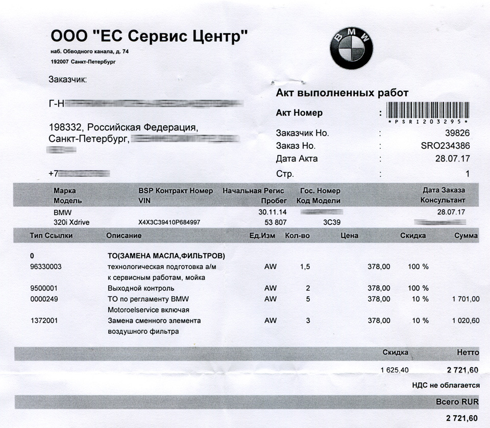

Зам подобные работы у дилера в г.Архангельск с меня больше 10 тр требовали!)
Можно увидеть заказ-наряд с расценками на конкретные работы (замена масла, фильтров)?
В машине лежит, скину фото завтра
AMiEstilo
Если есть интерес по поводу цен у них, лучше позвонить и самому все это услышать)за то-1 на пробеге 4 тр просили 23 тр)
эта цена в себя вероятно включает стоимость расходных материалов
Даже с расходниками дешевле выходит)
nik-35x
да, включает расходники!но и без расходников цена была более 10 тр! мне нужно была всего лишь сделать то, что сделал Игорь в данном блоге.Работники диллера приписывали там кучу пунктов к Оилсервайс, ругаться пришлось долго и даже с руганью ели ели исключили все что меня не устраивало
DmitriiRUS
А я тебе говорил, что цену тебе неадекватную зарядили)
ага)

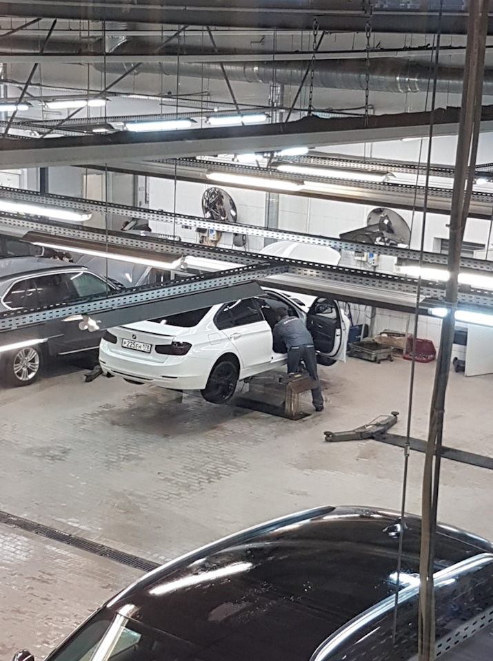

на пулковском в автодоме (Ул. Стартовой 10) есть огромное стекло через которое можно смотреть чего делают
Со второго этажа можно видеть лишь, что твоя машина в ремзоне, а вот что конкретно с ней делают и как — этого не разглядеть, уж слишком далеко.
Все там видно нормально. Не вблизи конечно но очень даже.
Кому как. И во многом зависит от места, где ставят машину.
Ну да. Но стекло большое в принципе видно все машины. Но явно не вблизи это да.
Petru44o80
с биноклем если только)
Да нет. Нормально там видно. Вот фото я лично делал в 2016 еще

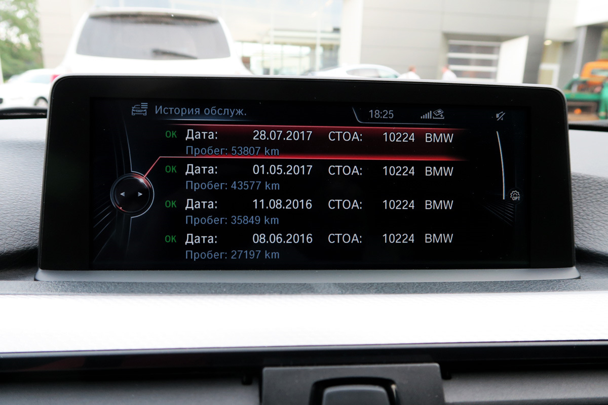

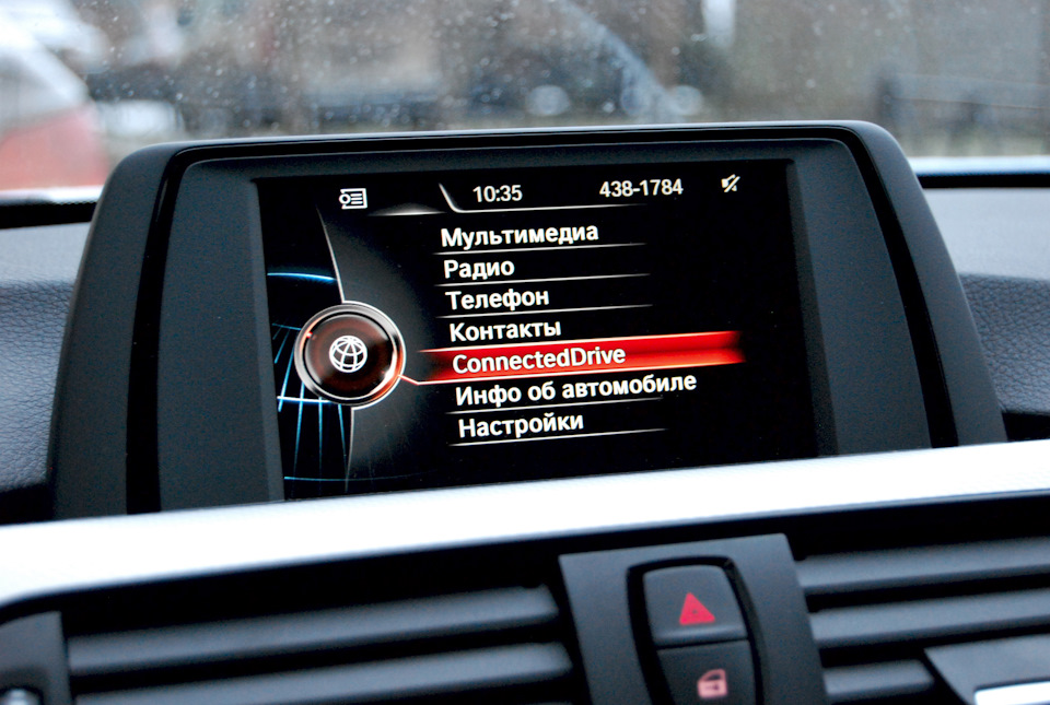

Тупой вопрос
А с обычным монитором такой экран обслуживания отображается где или это только с нбт доступно?
Должен быть в меню Инфо об автомобиле.
Нету ((
Эта же инфа с ключа должна передоваться, насколько я понимаю?
ParenNaKamaze
Тупой вопрос
Нет. У меня обычный экран и там все есть.
Тогда должен комп подключаться при замене масла и инфа об обслуживании вручную заносится?
Без понятия. Знаю только, что это может делать исключительно ОД.
Мои мне меняли два раза масло-давай грит ключ, сделаем отметки о замене.
Но вот такой страницы в меню инфо об а/м у меня нет (
Запись может сделать только ОД.
Инфа там в странице инфо об авто
Посидел сейчас
Покурил мануал а машине электронный
У меня этой страницы в разделе инфы о машине нет
Есть очередная замена масла когда, вот эти показания обнулялись
Завтра пойду уточню
Спасибо всем
Если менялась голова и после этого не кто не ездил к дилеру то все записи пропадут.
Новая машина
Ничего не менялось
Так надо пройти ТО первое у ОД тогда и появится :)
Уже 16 тыс накатал
Два раза замена масла
Поменял воздушный
Все у од с заказ-нарядами
Но этих отметок нет
При работах присутствую
Поэтому и задался вопросом, на каком этапе и как это заносится
Ну значит надо да, поднять этот вопрос у ОД.

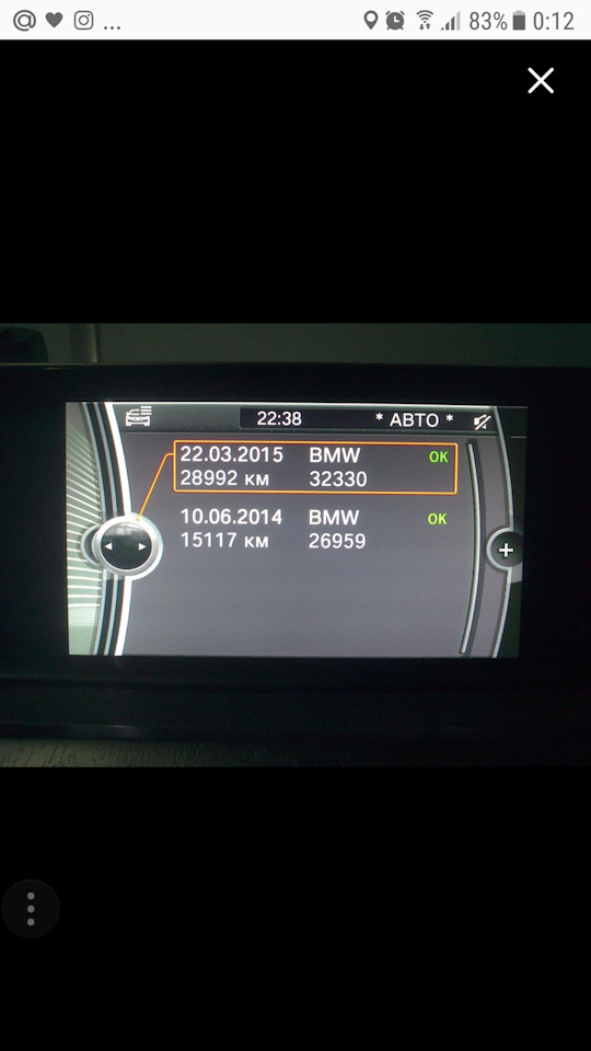

Должно быть типа того. Фото из инета

Это в машину не заносится отдельно. ОД прописывает работы на специальном сайте BMW, и уже после этого записи синхронизируются с машиной.
Бывает, у них сервер висит или еще чего.

Почему так дешево?)
Стоимость работ. Всегда так было.
gla-seva
Почему так дешево?)
маленький питерский секрет
