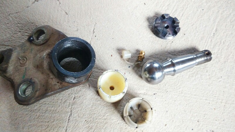

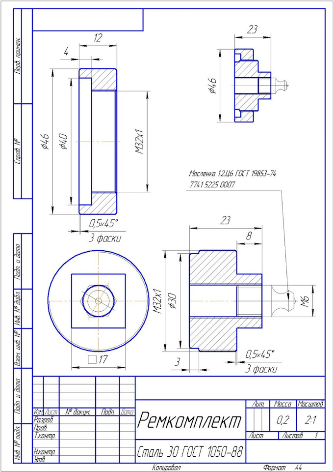

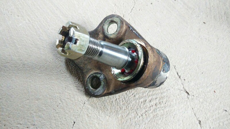

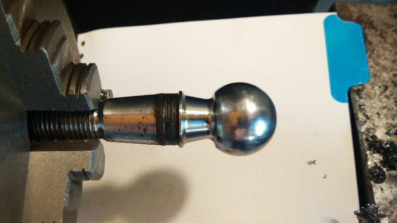

Установив правую разборную шаровую, решил заменить левую, хоть и не беспокоила. С семи утра, встал за токарный станок и до обеда точил: приврную резьбовую втулку, гайку с внешней резьбой с фрезеровкой под ключ и тавотницей, новый сухарь из капралона, шлифовка с полировкой шарика. Родные пыльники в идеальном состоянии. Все смазал, собрал, установил, прокатился…, Песня…

А есть возможность вот такой ввертыш сделать? и сколько это выйдет по деньгам?
Тарифы 2013 года кинул в личку. Думаю, заказ изготовления в другом регионе пары комплектов не стоит выделки. Лучше заказать под боком…
