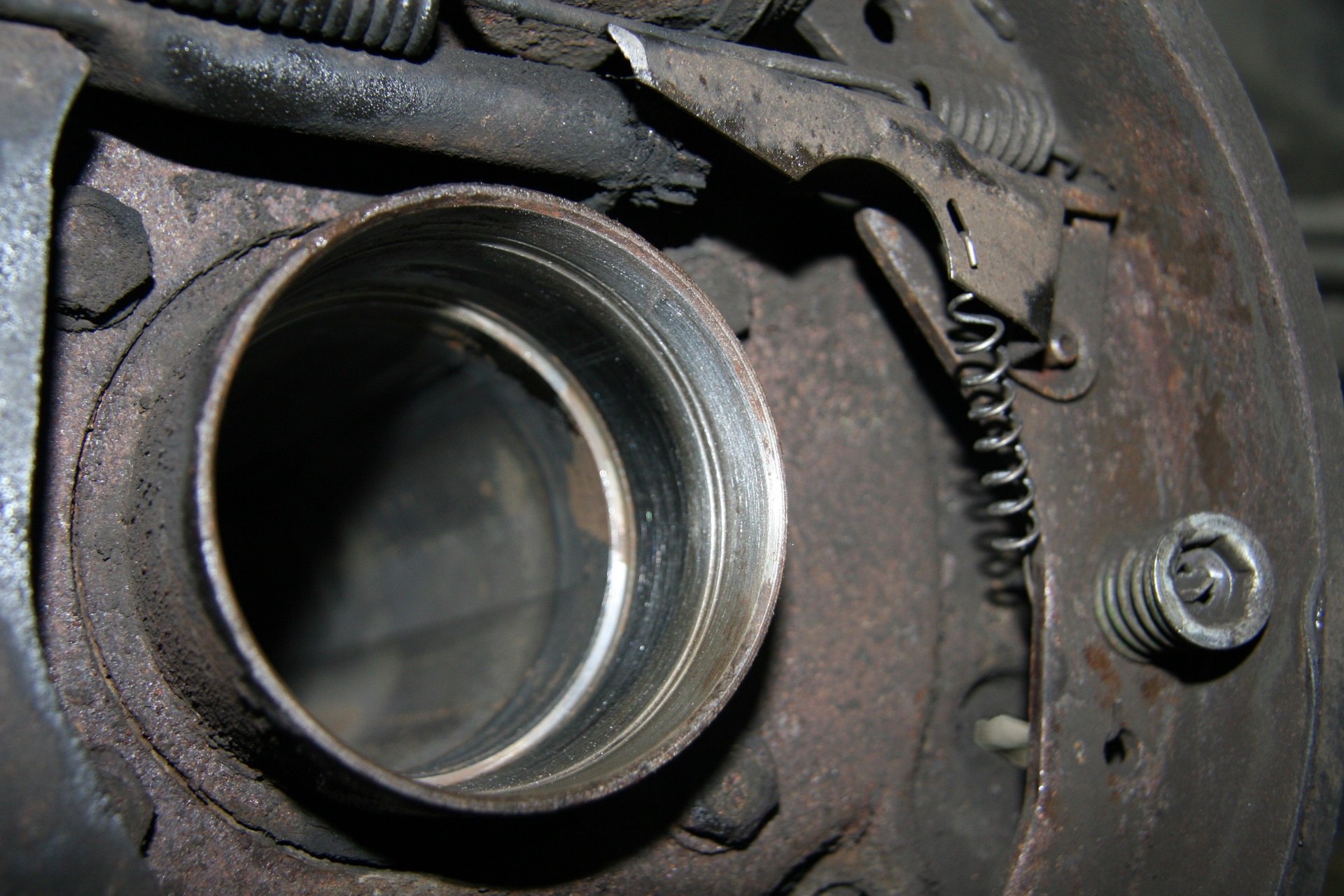

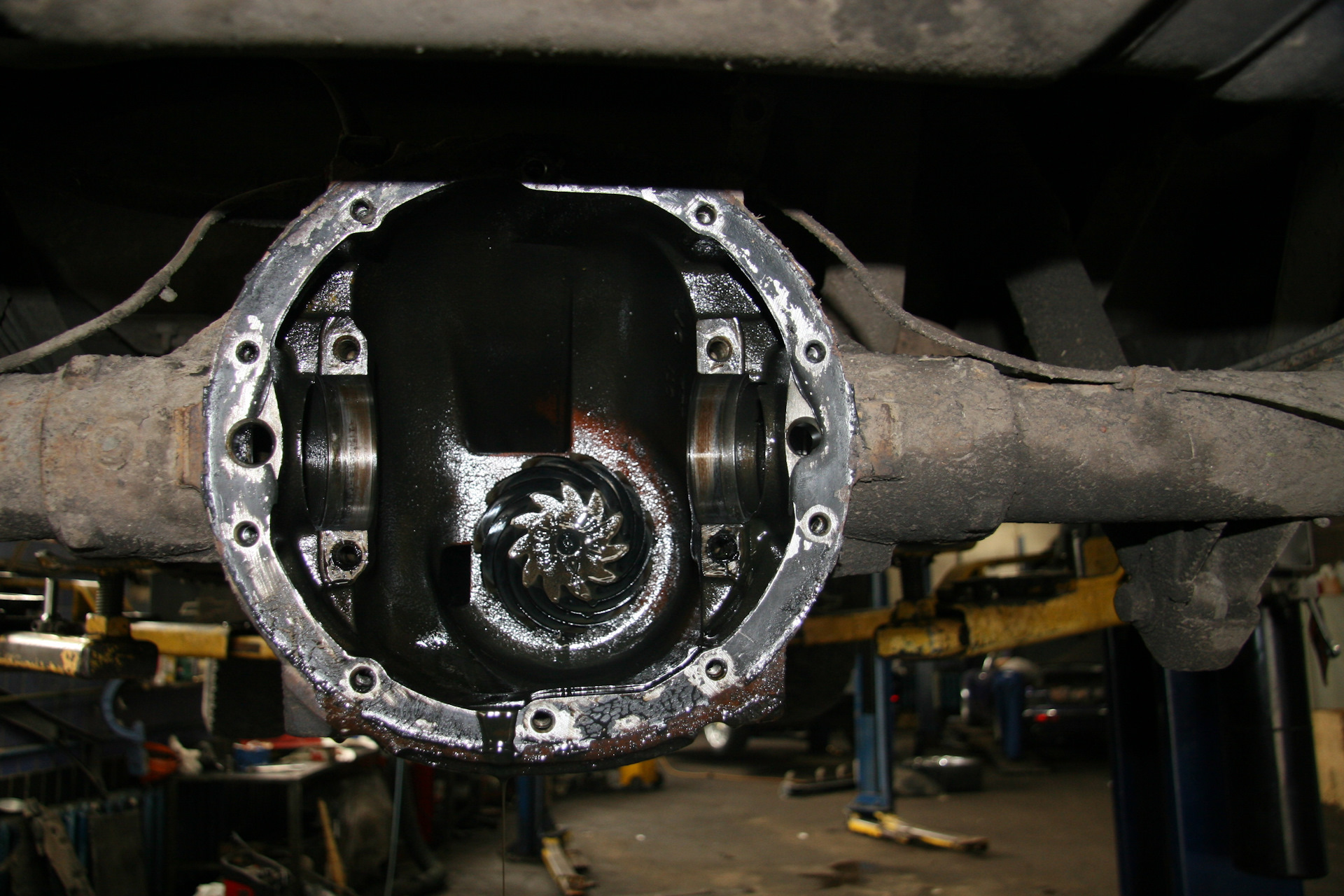

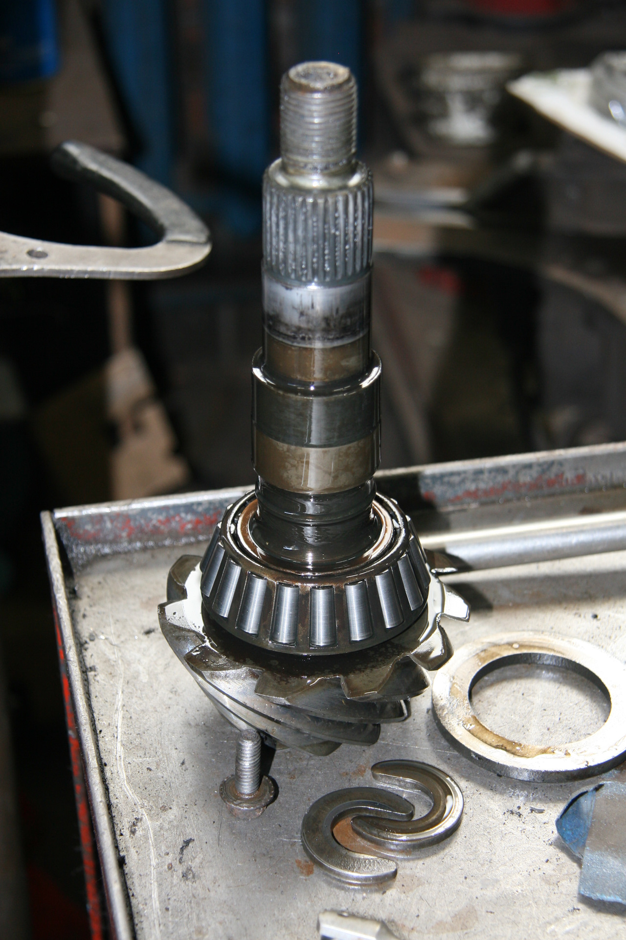

История уходит еще к середине января 2017-го (или декабрь 2016, не помню точно). Загудел мост, все болталось. Купил б\у в Ивантеевке на разборке. пожалел очень сильно.
Б\у мост имел кривую полуось и не оч. хорошую ГП (но это выяснилось потом). Продавец послал меня в известном направлении. Ну да ладно. Земля квадратная, за углом встретимся.

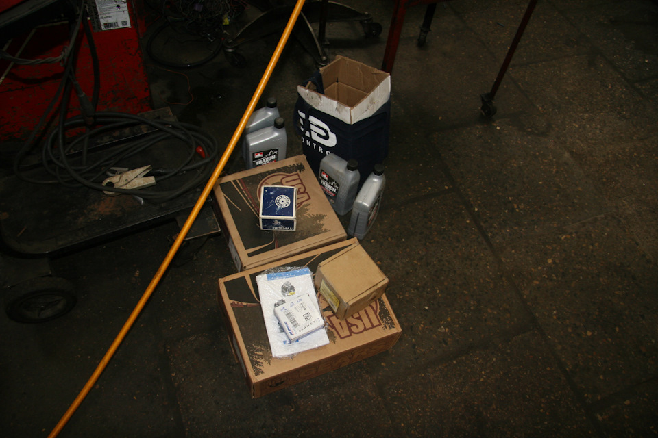

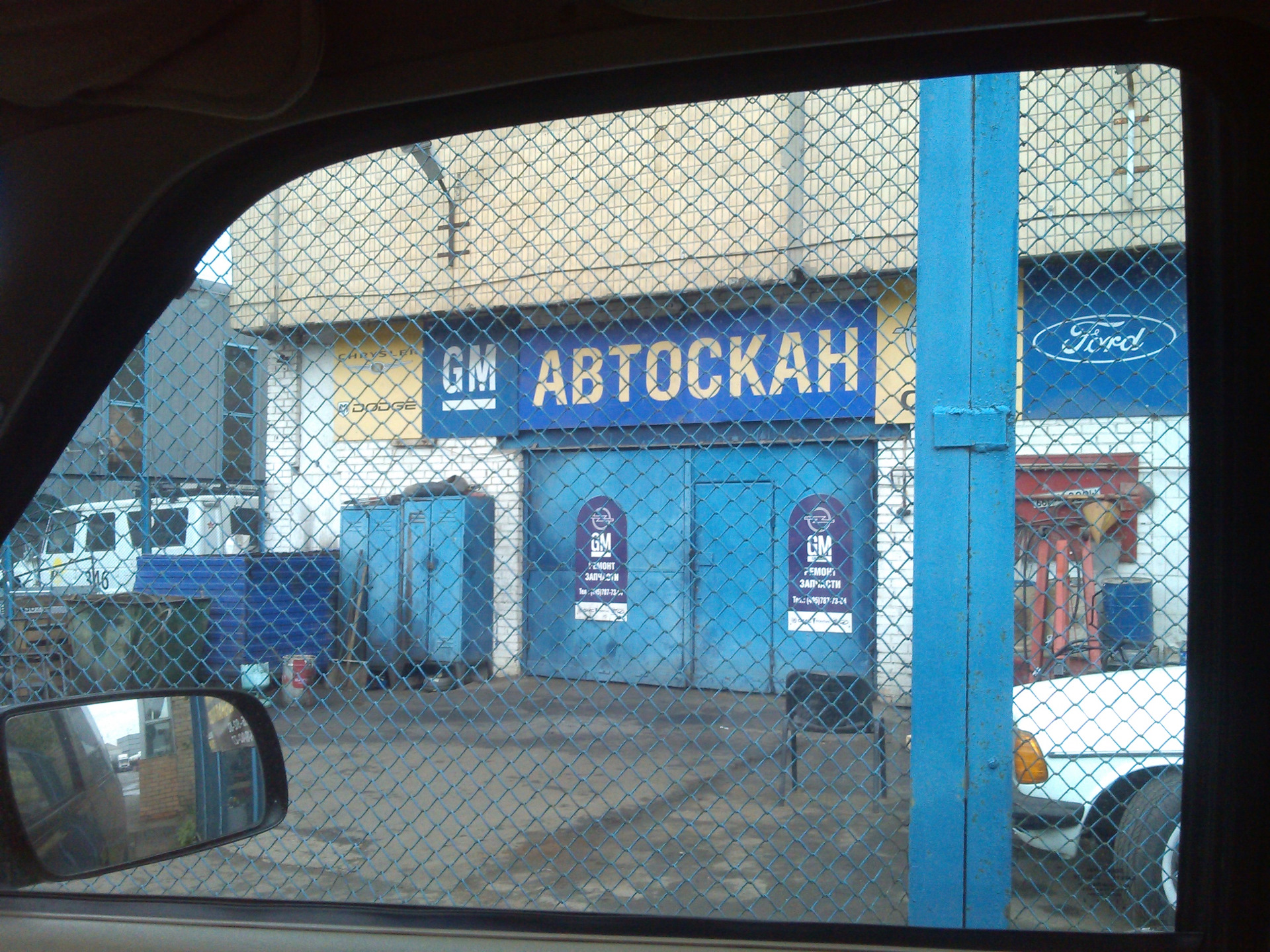

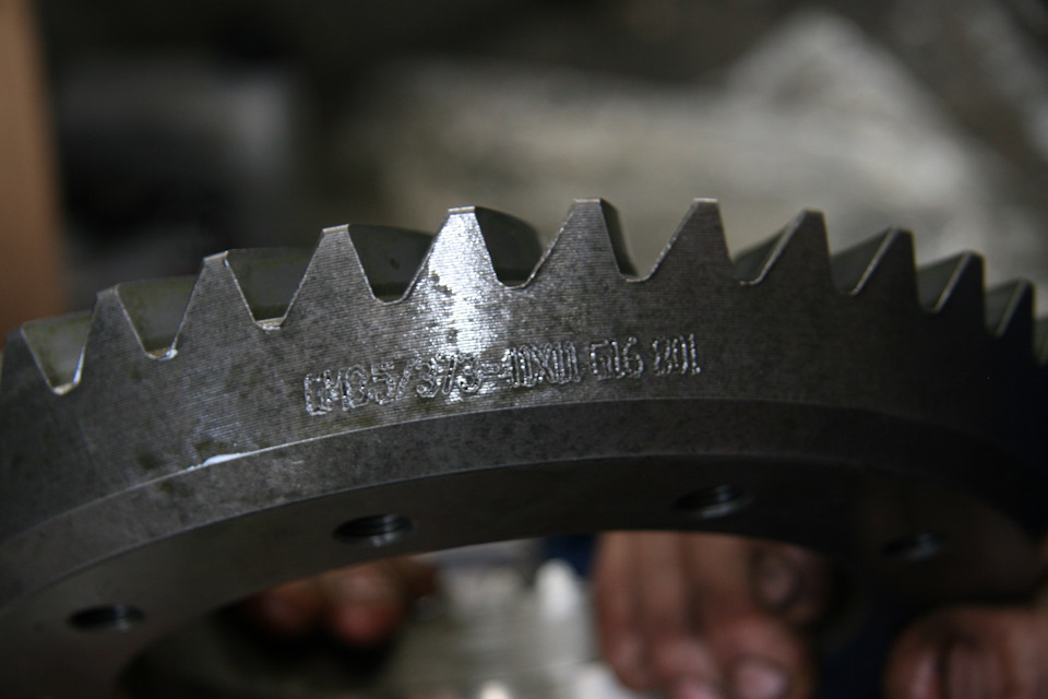

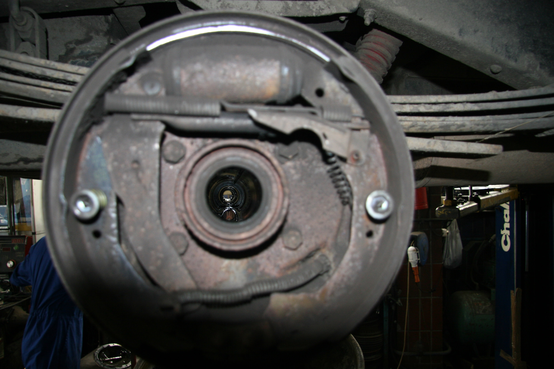

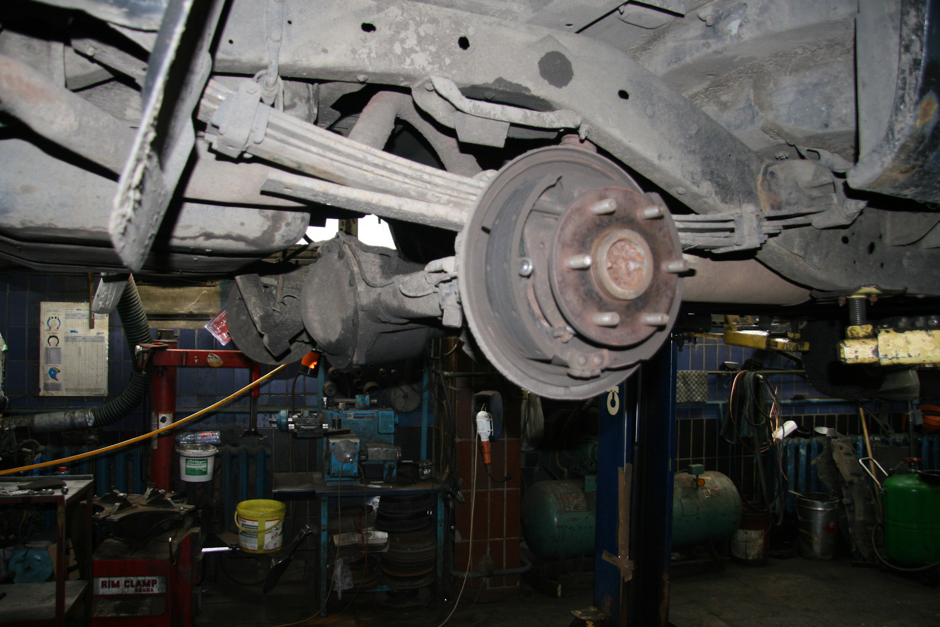

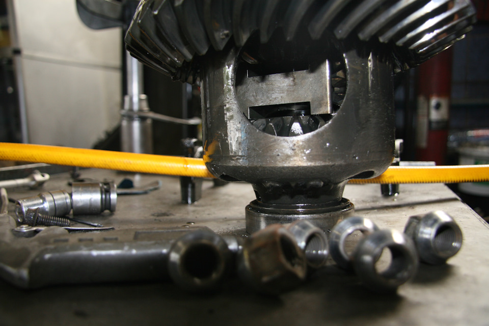

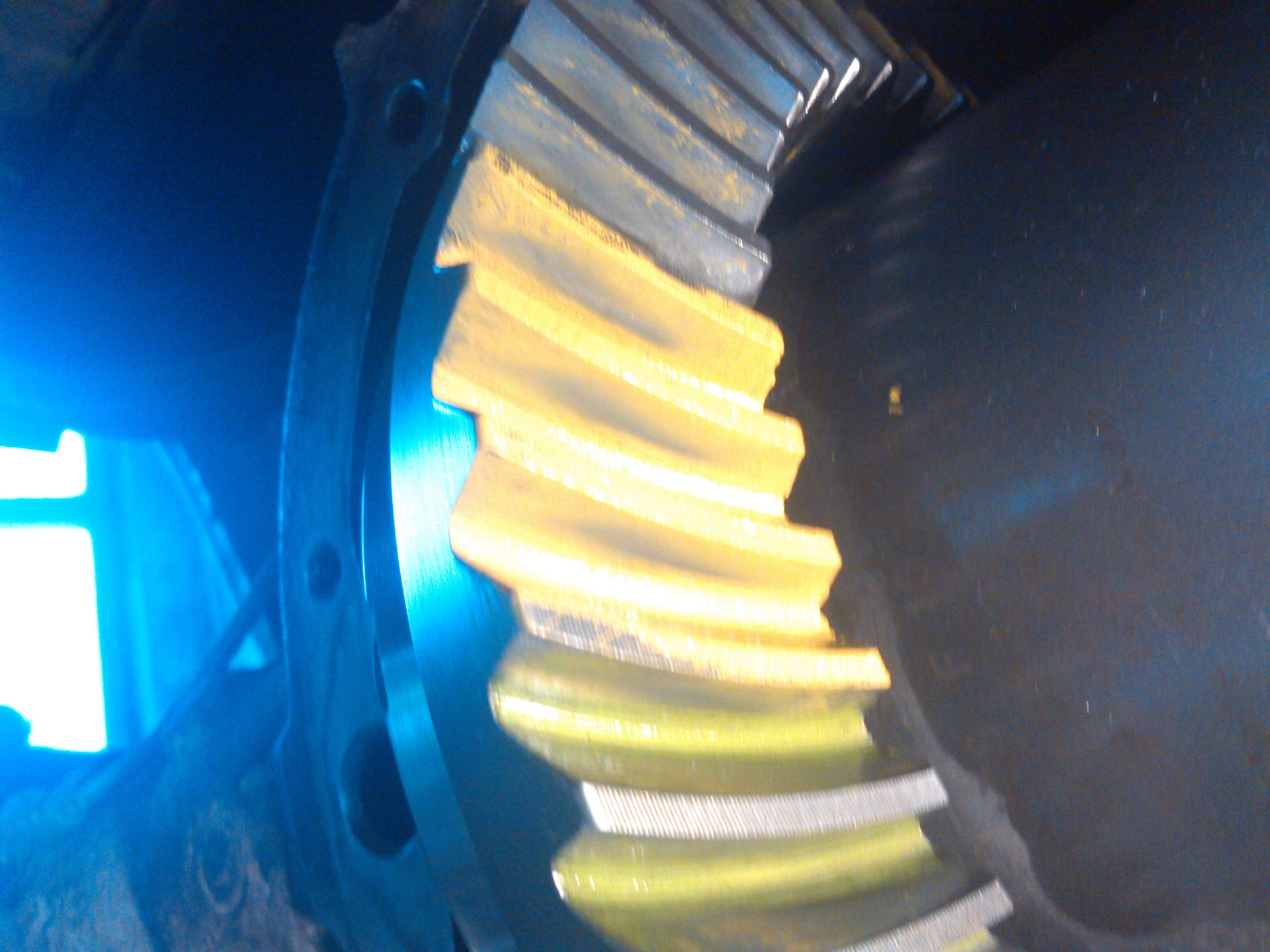

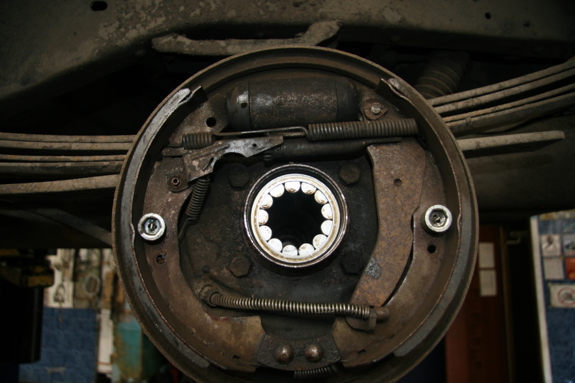

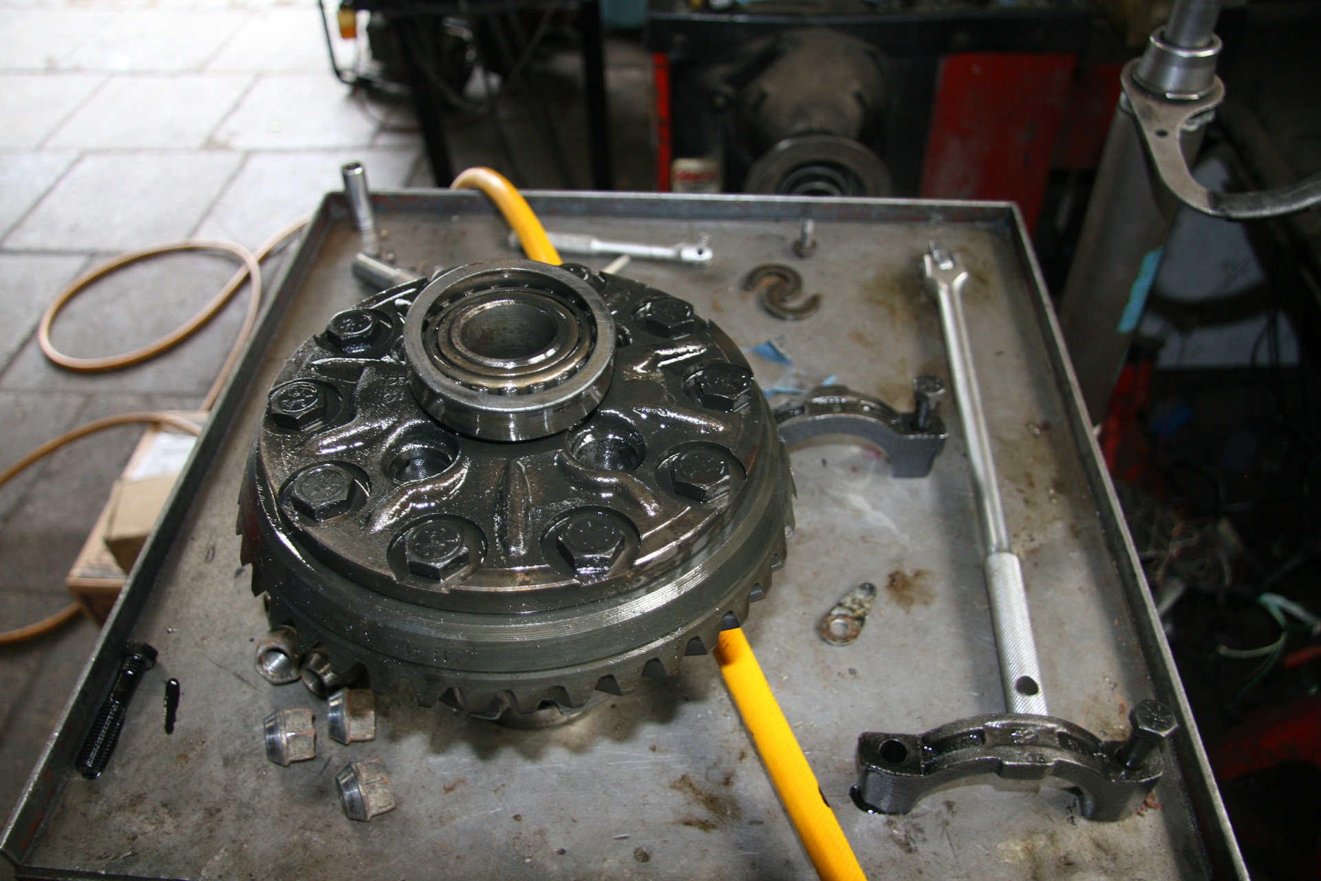

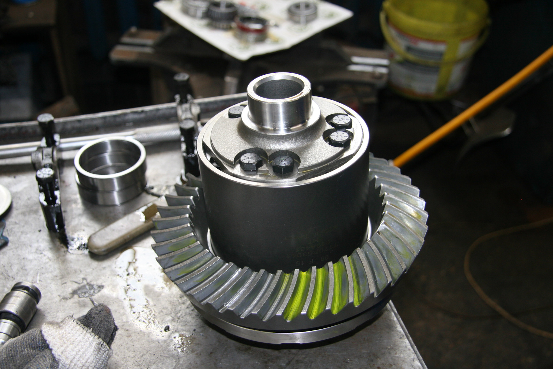

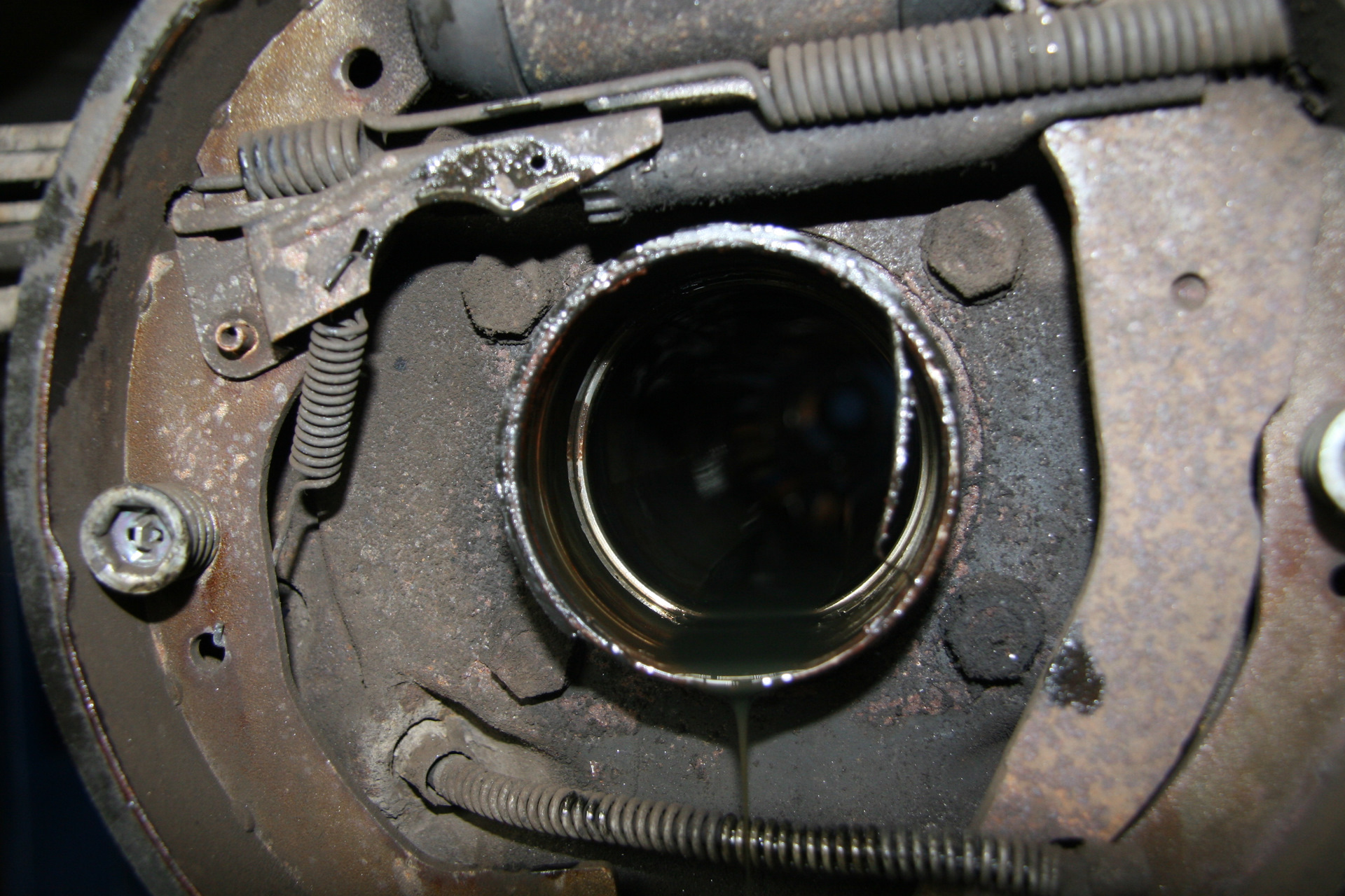

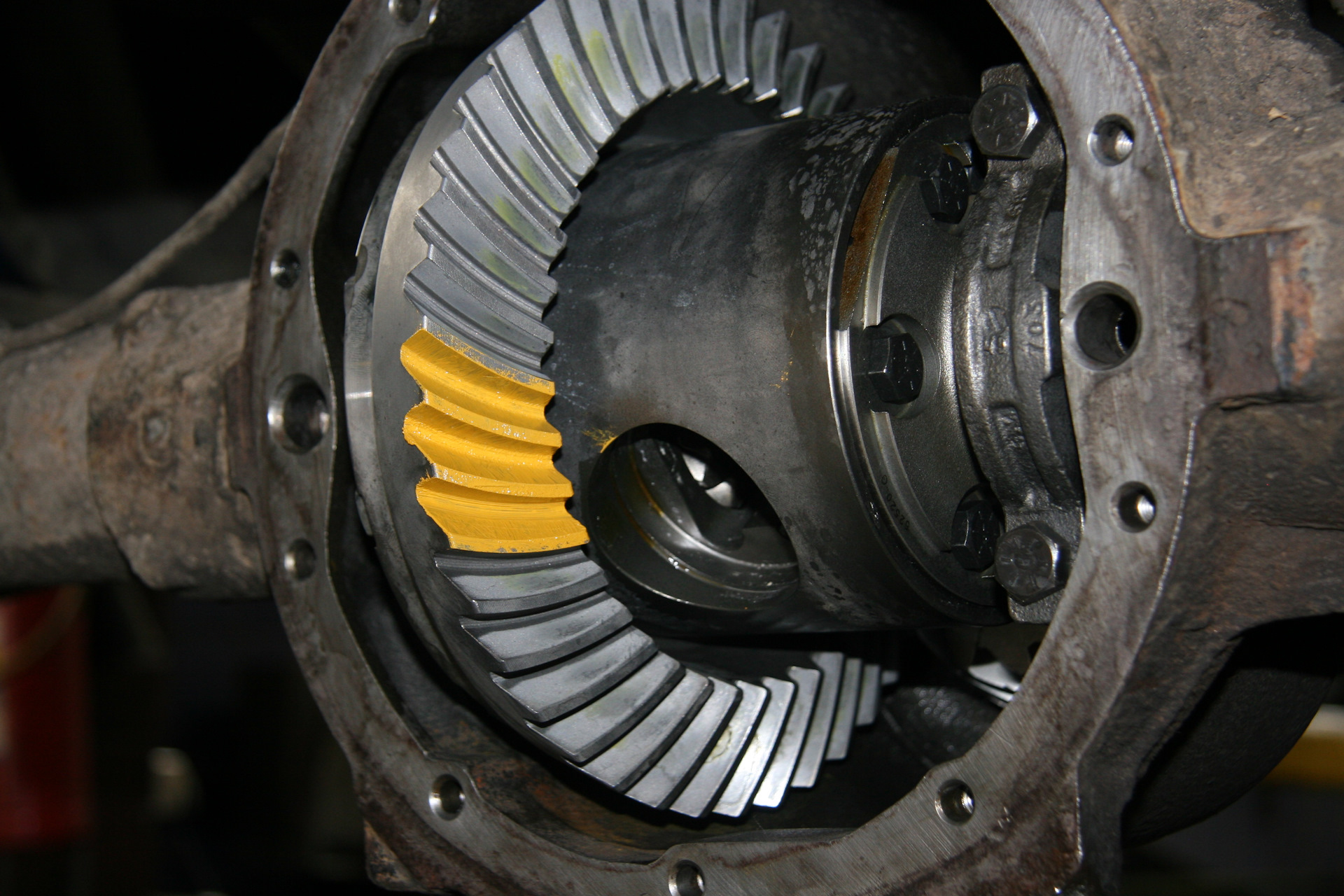

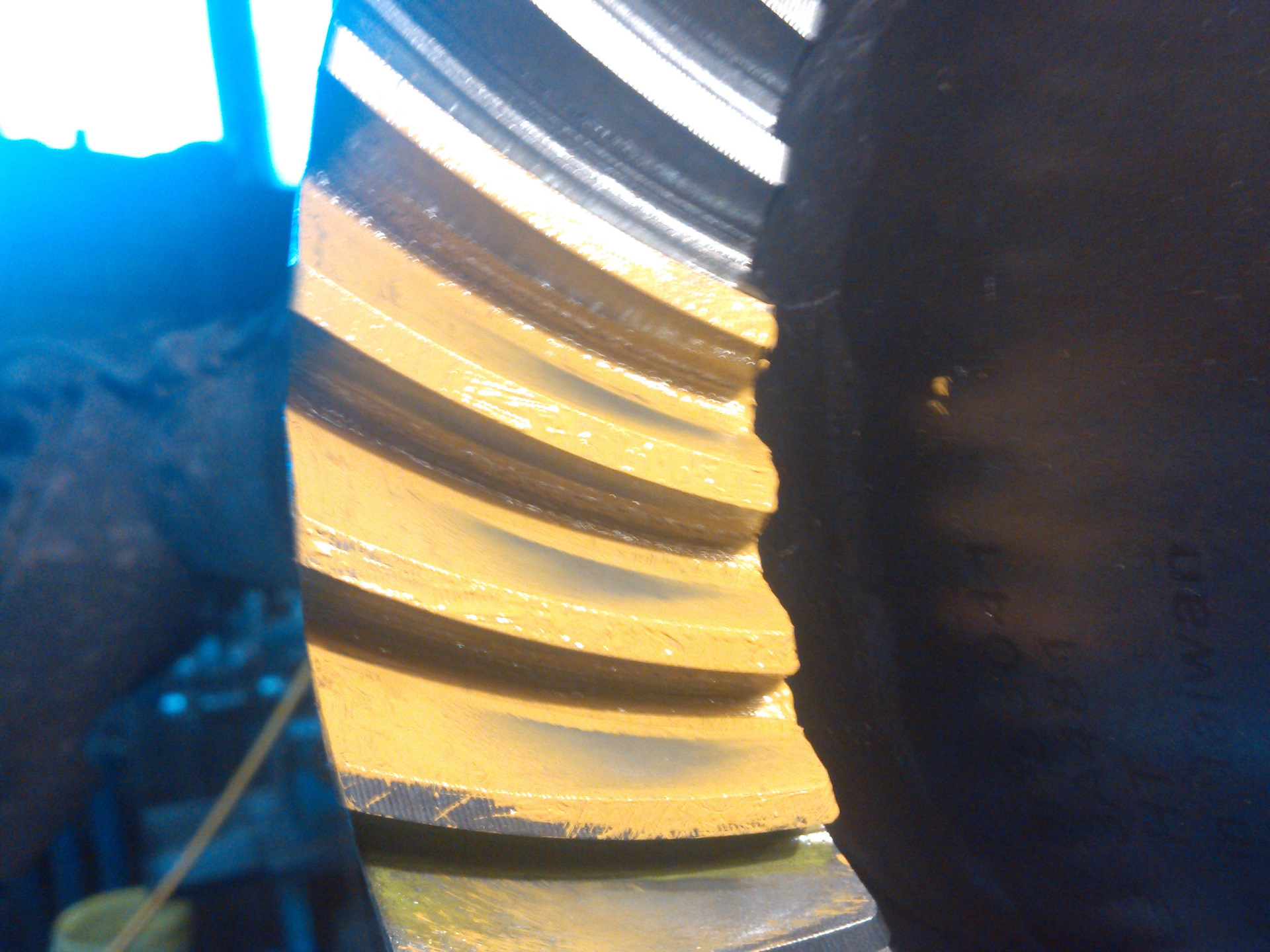

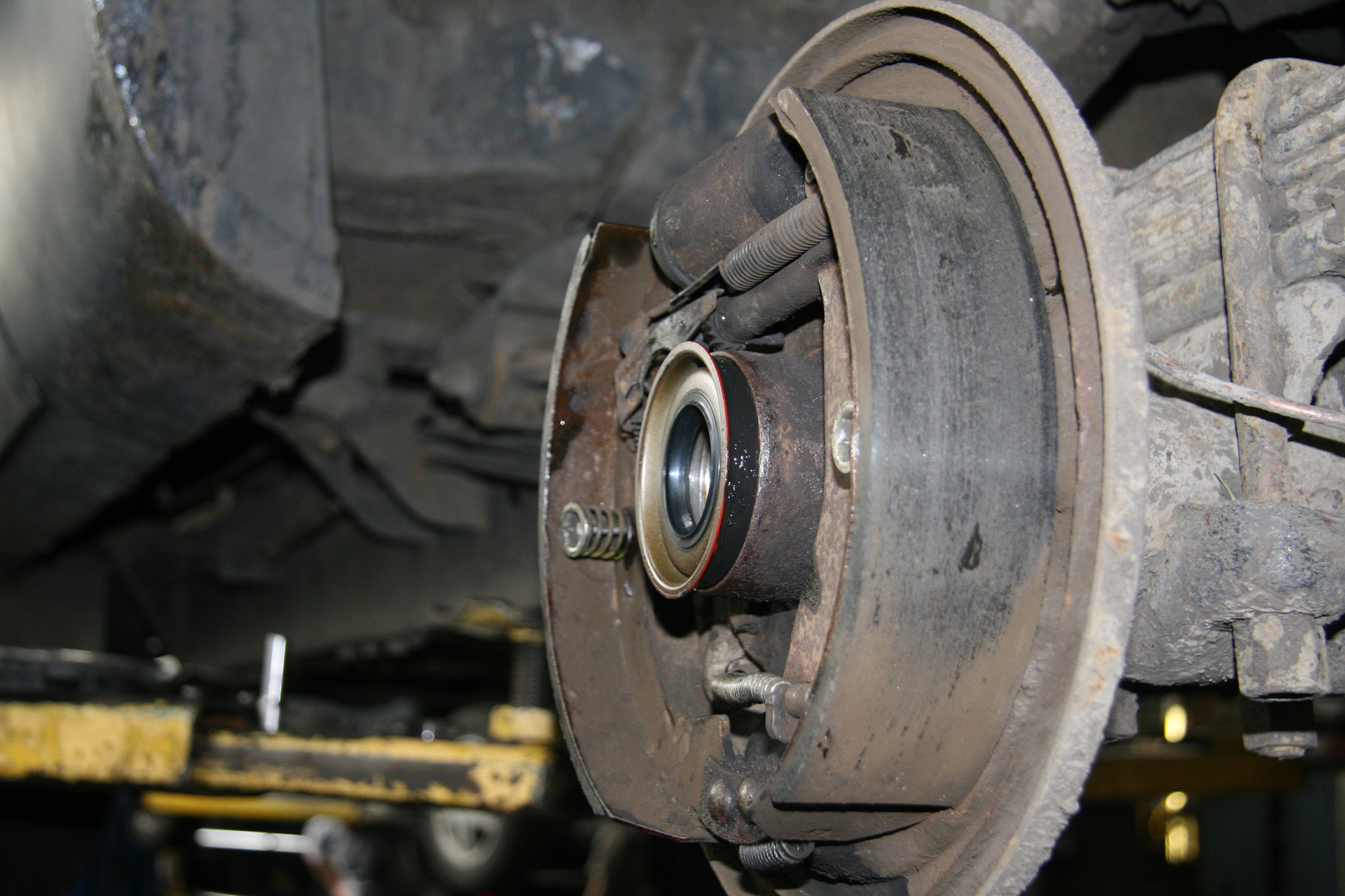

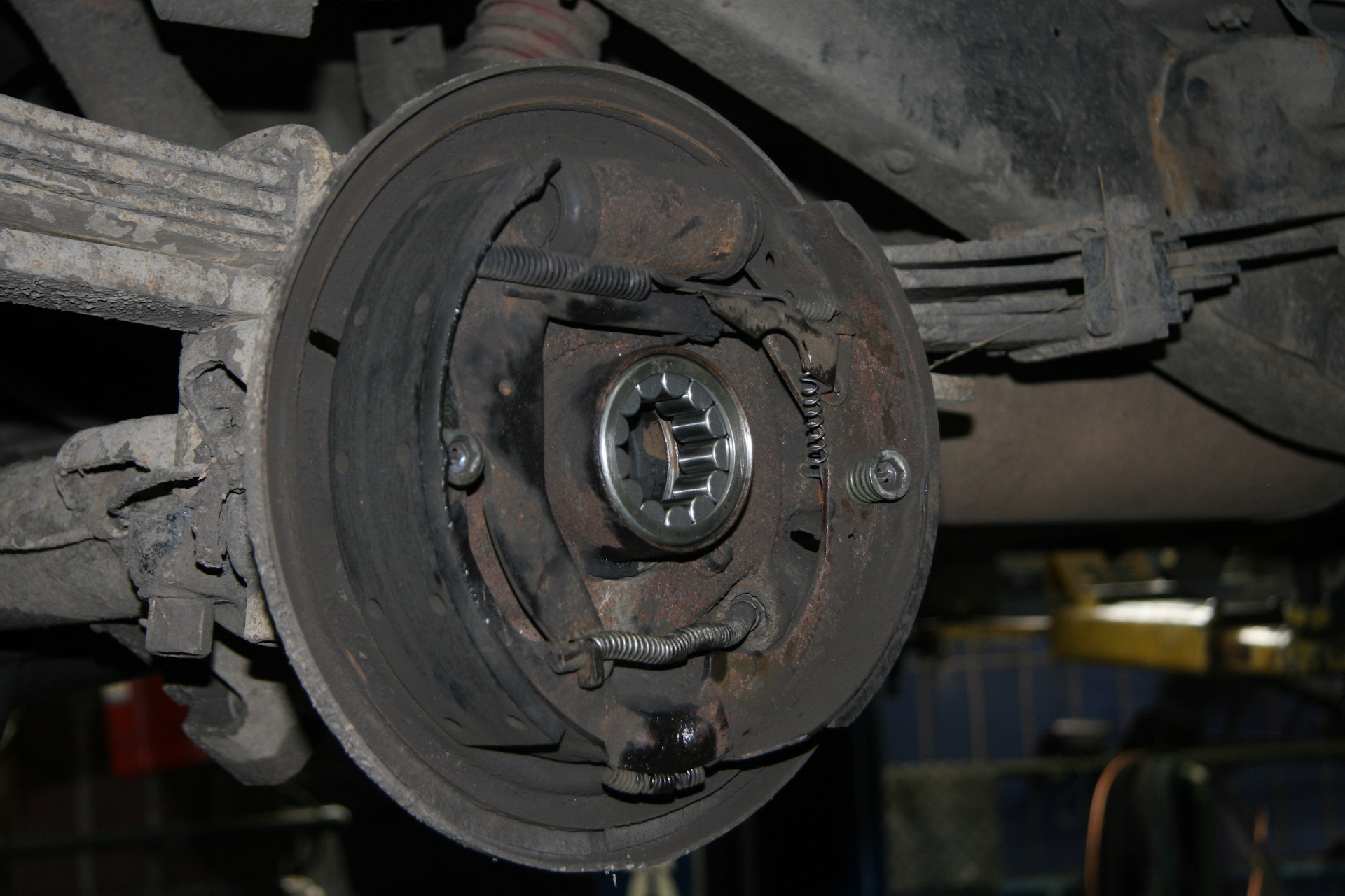

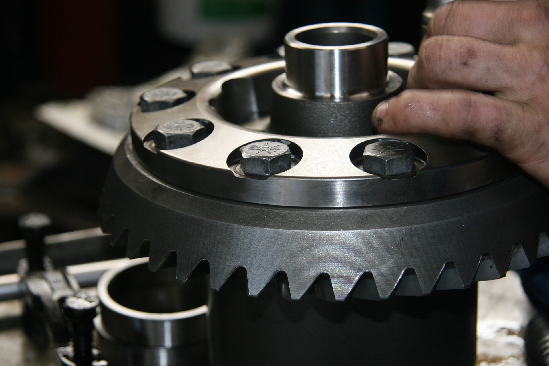

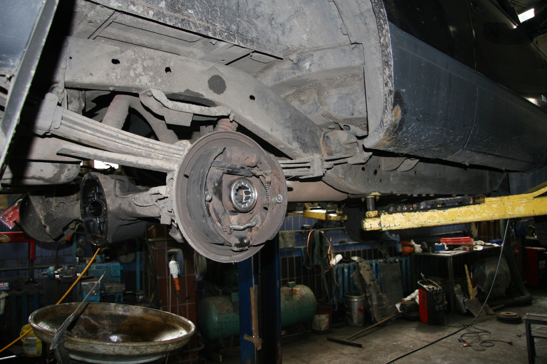

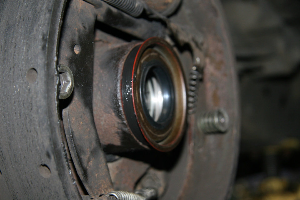

Надо ремонтироваться. Купил полуось. Заменил. Хвостовик так себе, подшипники тоже 20 лет отходили (но не развалились). Стал потихоньку подкупать запчасти. То подшипники полуосей, то сальнички, хвостовик, подшипники диффа. Надеялся, что на этом все. Приехал планово все менять, т.к. уже начался слышаться небольшой гул. Проверили пятно контакта на ГП — жопа. Одно радовало, что самоблок в ОТЛИЧНОМ состоянии (правда на нем откуда-то царапины на корпусе (были на момент покупки мною б\у моста). Ну с хреновой ГП нечего начинать переборку. Полазил. Ценники ломят конские или предлагают индийские или кЕтайские (причем не самые лучшие). На клане мне сделали хорошее предложение, но было уже поздно. Все купил на Рокавто. Пришло за 2 недели. В принципе можно было и успокоиться на этом, но уж если делать, так делать. Была мною куплена червячная блокировка. НОВАЯ. Все запчасти НОВЫЕ. Да, дорого она мне вышла, но уж теперь я спокоен за мост на 100%. И вот буквально вчера получив ГП на почте, утром поперся в Автоскан.
Пару 4 раза устанавливали. Ловили пятно контакта. Думаю, нам это удалось.
Цена работ была обговорена заранее. Будет много фото. Но оно того стоит.
Финансово я посел, поэтому отдам свой старый самоблок за 15 т.р. вместе с ГП и всякой мелочью.

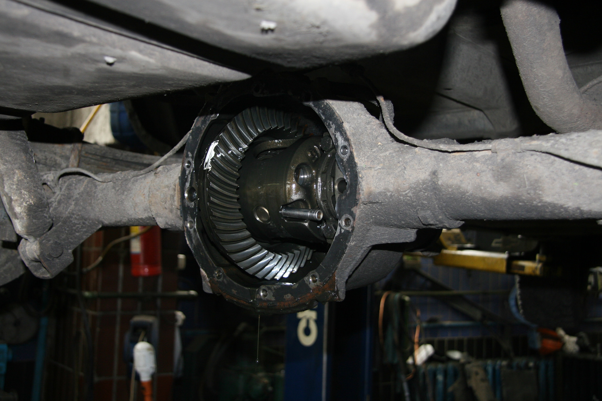

Ощущения после замены:
Машина еде по другому. В повороте чувствуется, что нагрузка идет на 2 колеса. Не пробуксовывает. Короче, надо будет привынуть

а подширники и сальники тоже на рокавто заказывал или есть альтернатива?
Подшипники на полуоси — на клане продавали. Купил новые за дешего. Сальники на полуоси — в Тритон-Импорт.
Ремкомплект диффа (4 подшипника и еще что-то — на ракавто. Сейчас у меня остался в бардачке прозапас (хотя мне не нужен уже прозапас) — 1 подшипник хвостовика.

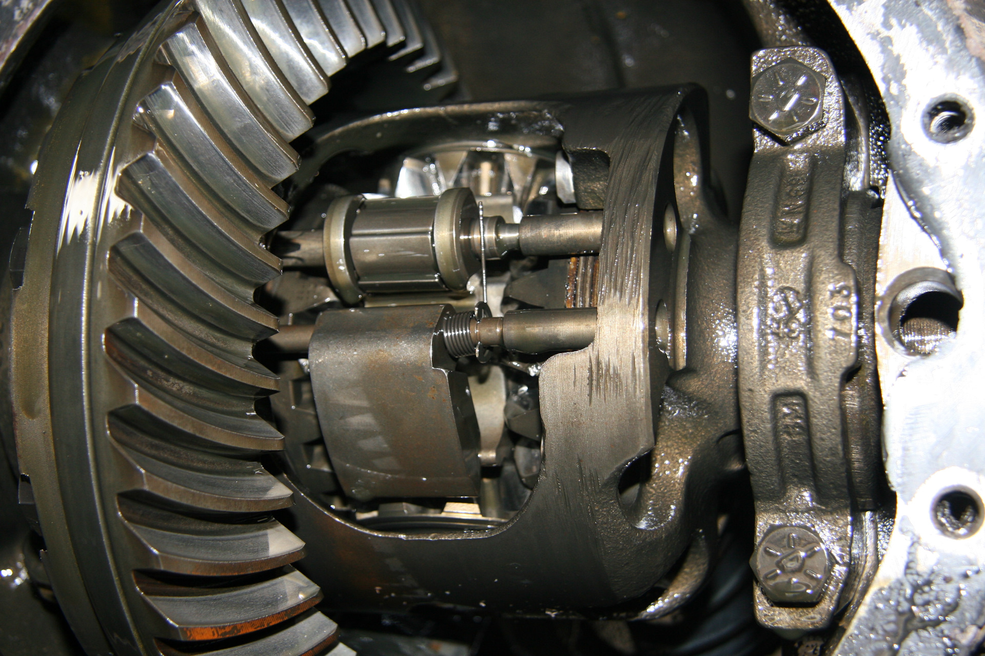

Тоже очень хочу блокировку … облизываюсь на твою снятую но есть сдерживающие факторы 1) надо осилить покраску и сборку которые начал и 2) Это то что читал про Говблок (Странное название которое ассоциируется с чем то .) или как он там пишется …что не живёт он долго и ненадёжен, правда ли это ? И что это такое за червячная блокировка новая которую ты поставил себе ? Она лучше получается раз ты прежнюю сменил ?

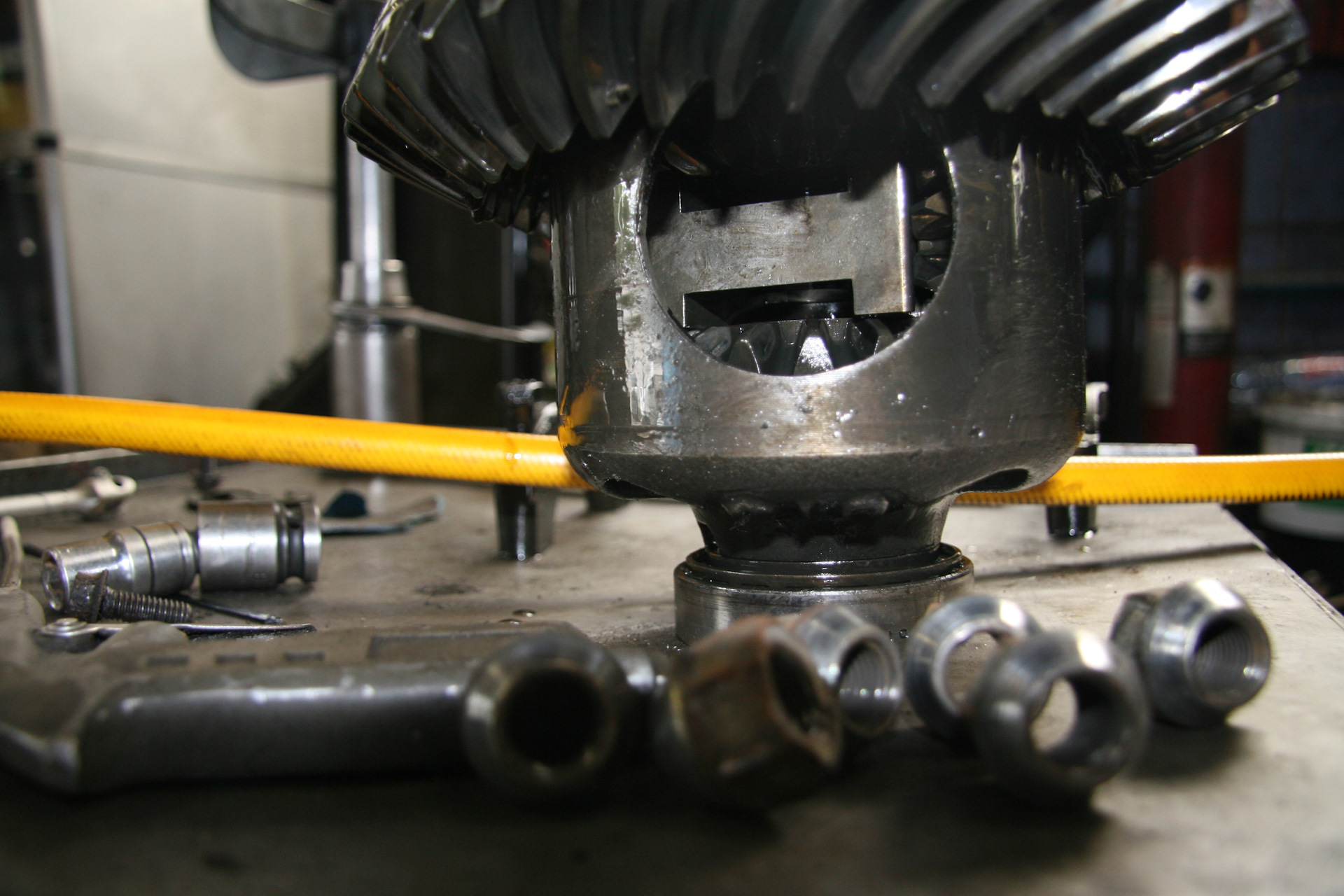

Вот, что я себе поставил
А менял я не по причине, что она не так работает. Я менял рабочее на НОВОЕ. Просто уж так сказать усраться, и сделать.
Про ГовЛок (да, схоже с Говнолоком) уже писалось не однократно. Там его суть такова, что блок включается при раскручивании колеса больше 2 об\сек. Ну а теперь представь, если стоят 35-е колеса и он резко включится?
У меня с ним все было нормально, и он меня устраивал полностью. Но захотел сделать раз и на долго.
