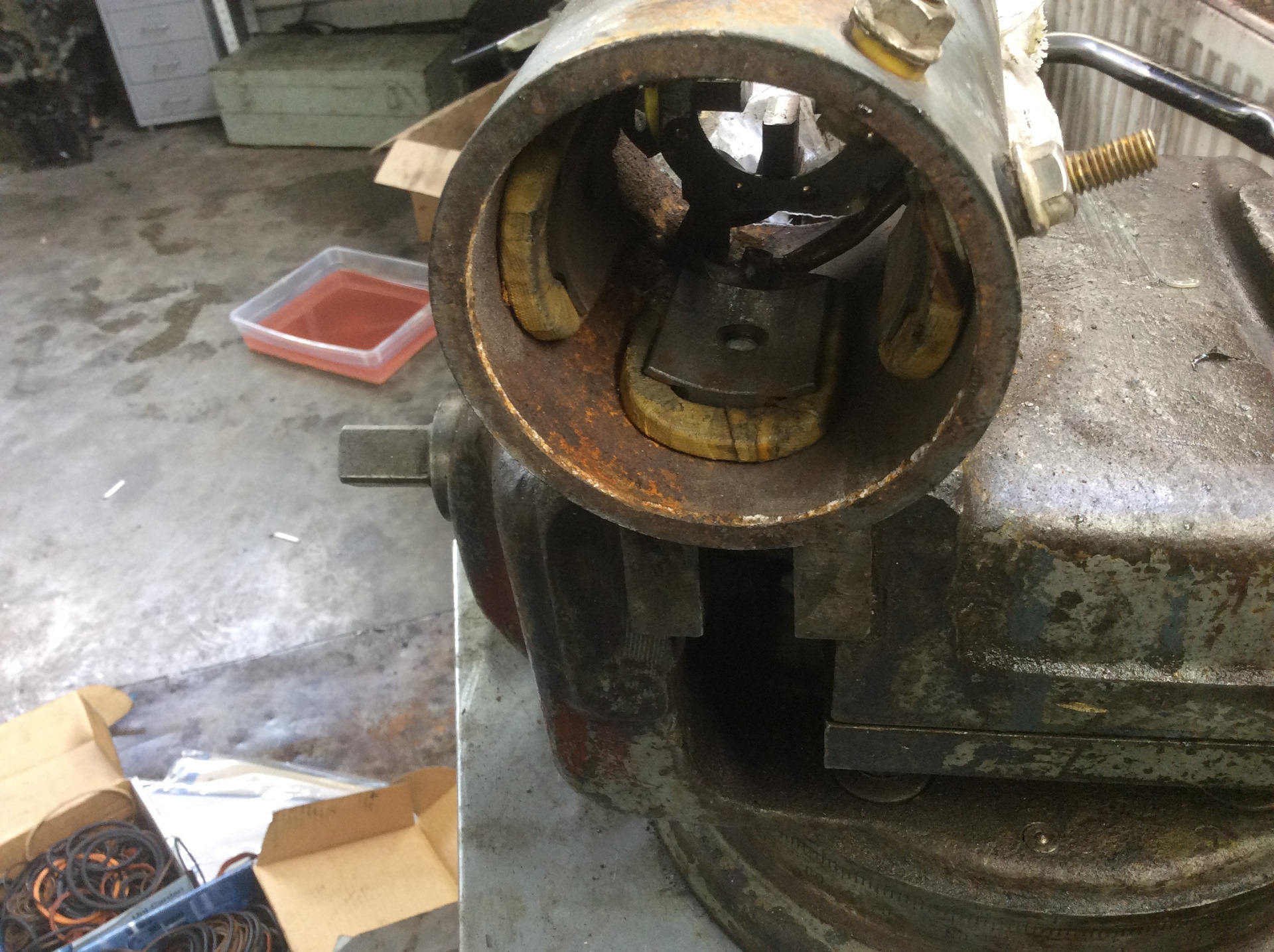

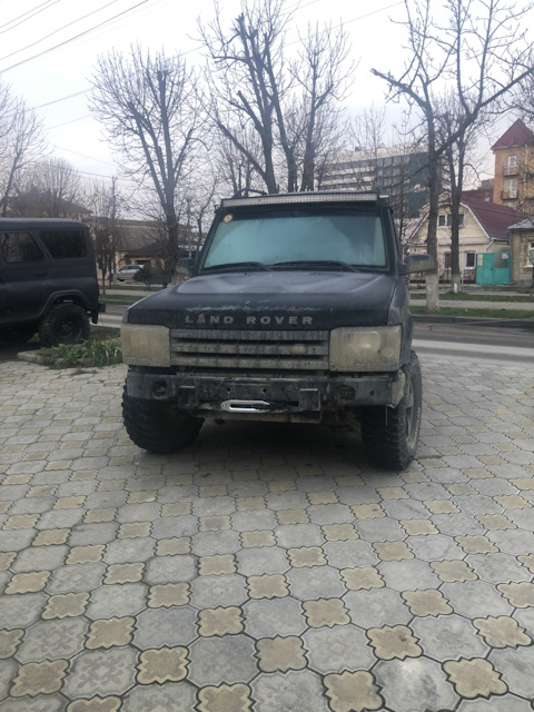

Моя старая лебёдка. Установлена без подготовки прямо из коробки. Четыре года эксплуатации, и московских зим с химическим коктейлем на дорогах, плюс одно утопление. Про подготовку лебедки к установке можно прочитать здесь www.drive2.ru/b/806390/ . В общем попробуем восстановить и не просто восстановить а с тюнингом основываясь на опыте Андрея 4x4tur.

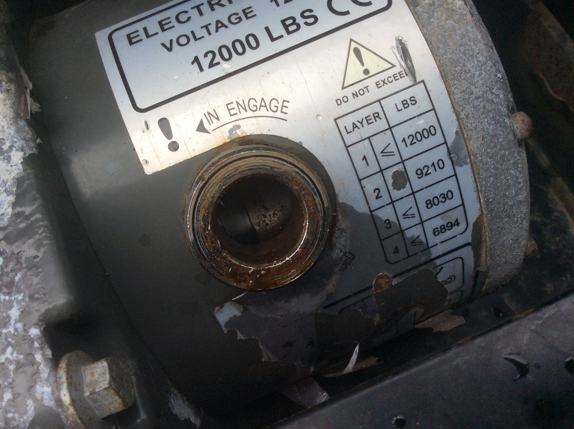

Снял ручку размотки, хотел включить монтировкой, не получилось.

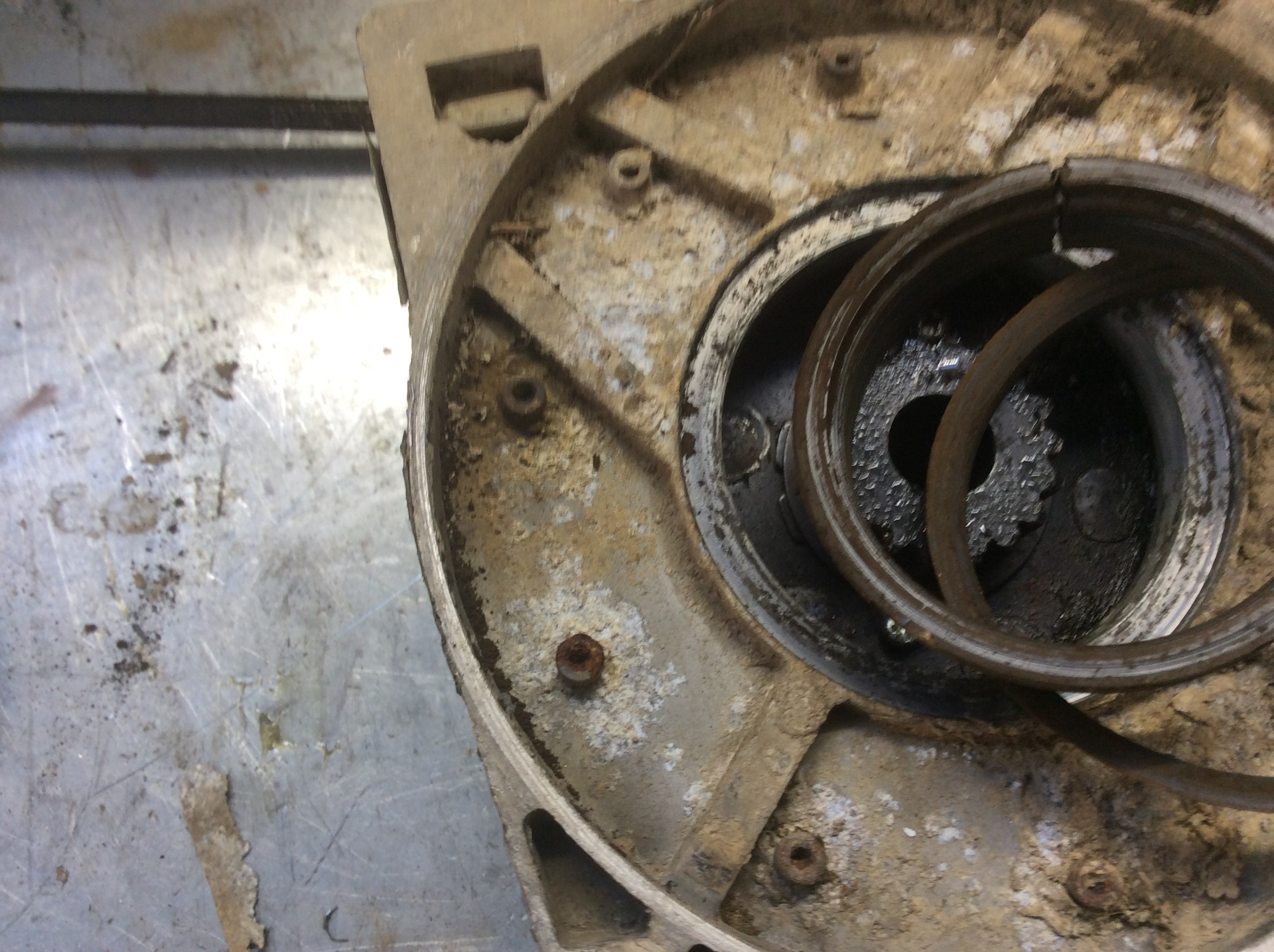

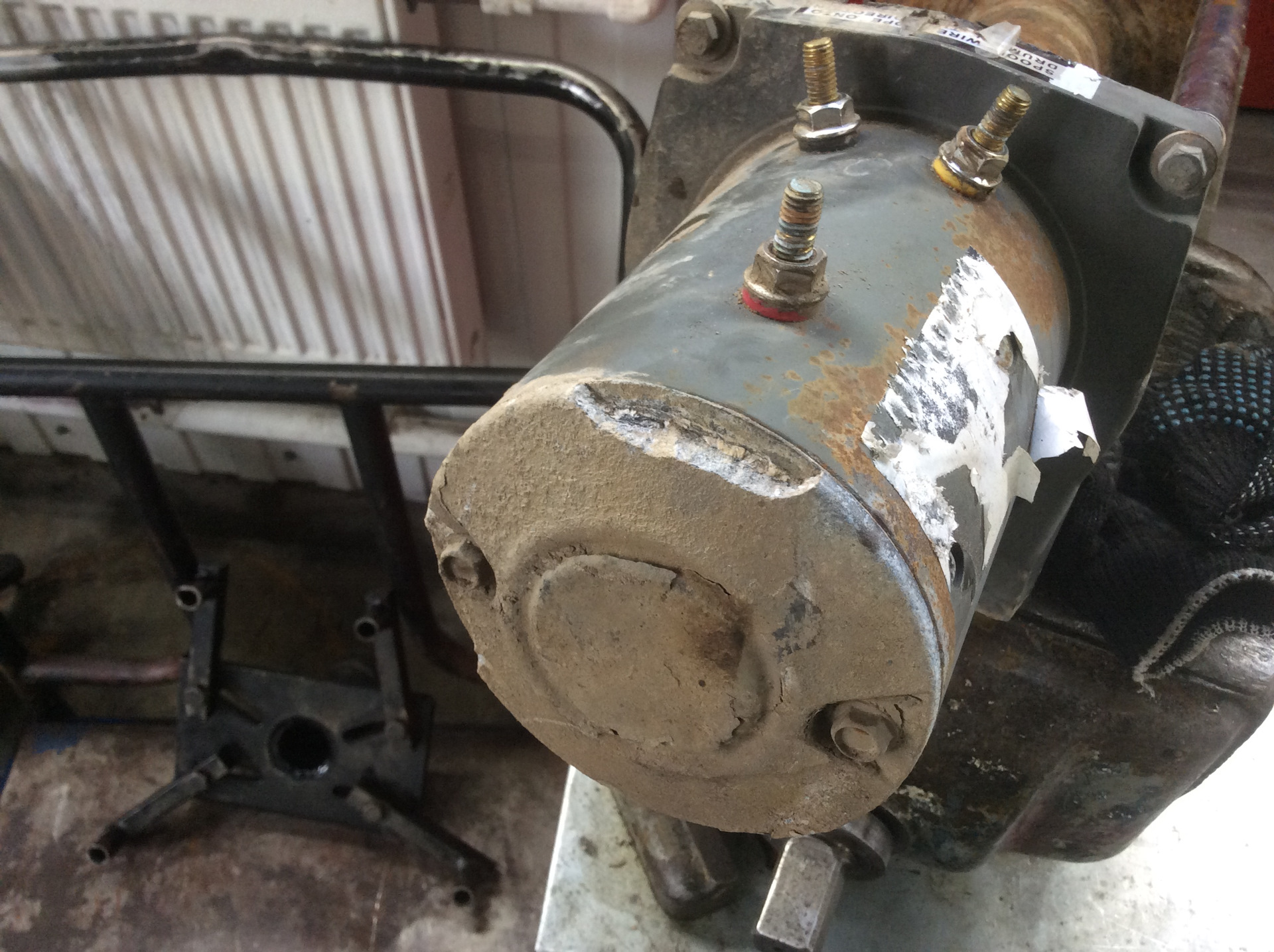

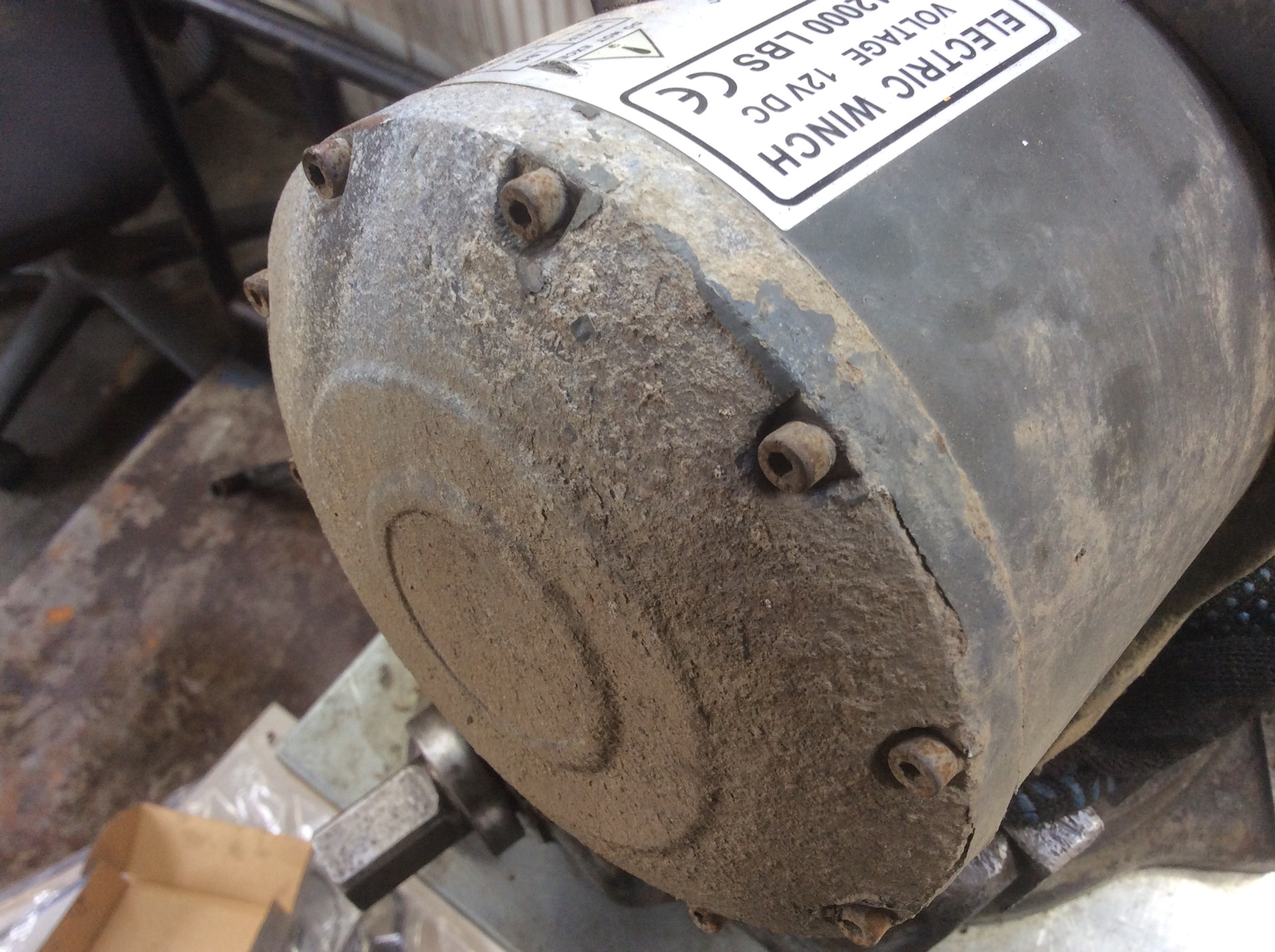

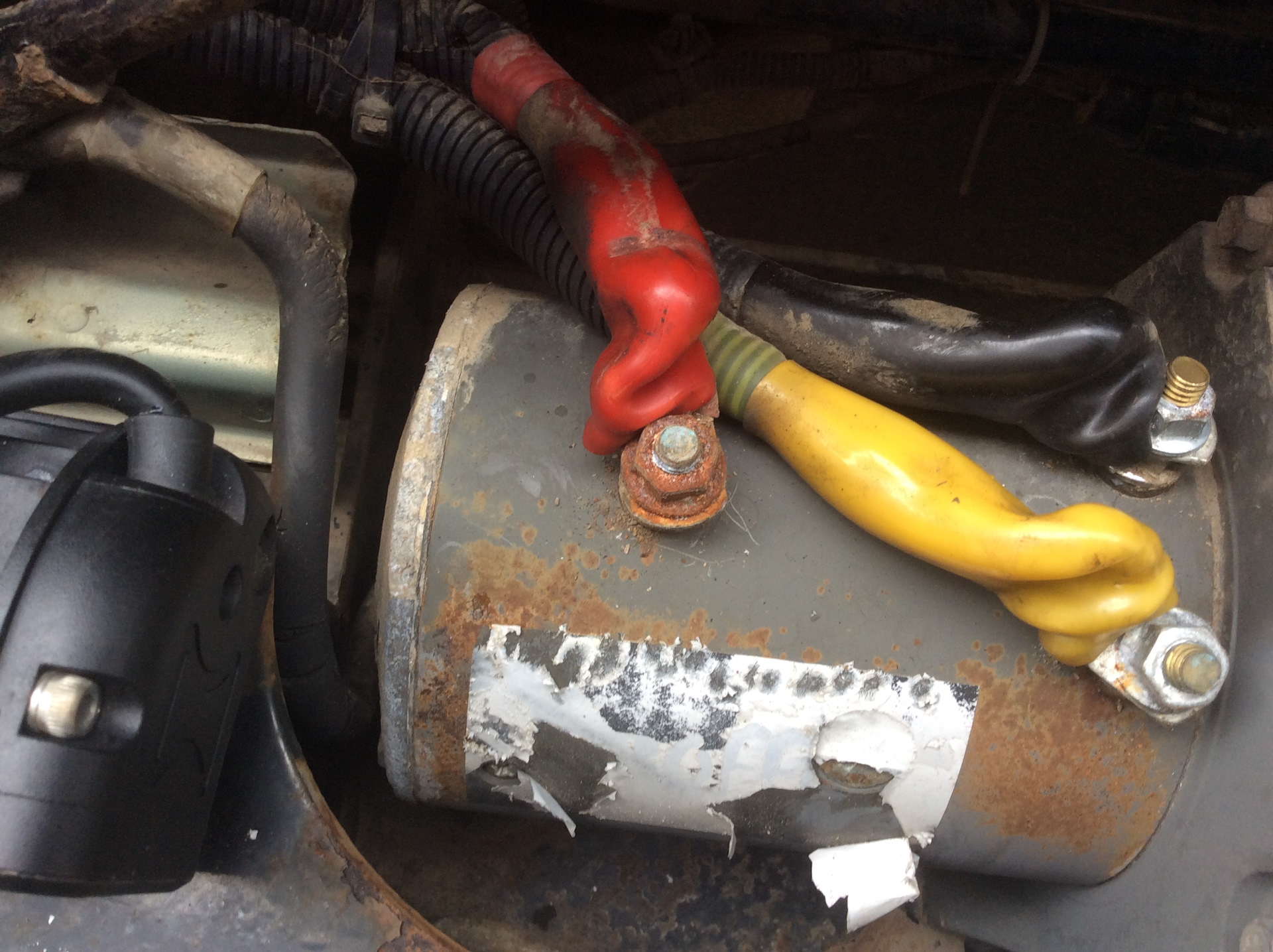

Сгнившая крышка мотора.

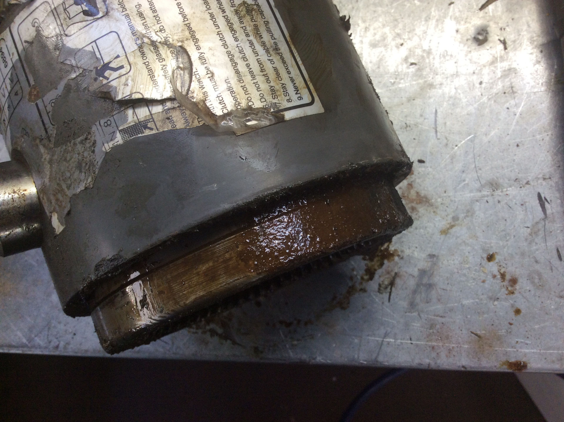

Болтики из обычной стали.

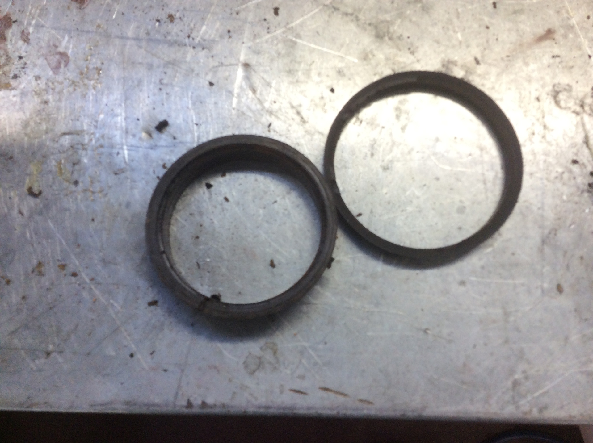

Пластиковая втулка и резиновая манжета барабана вместо сальника и подшипника .

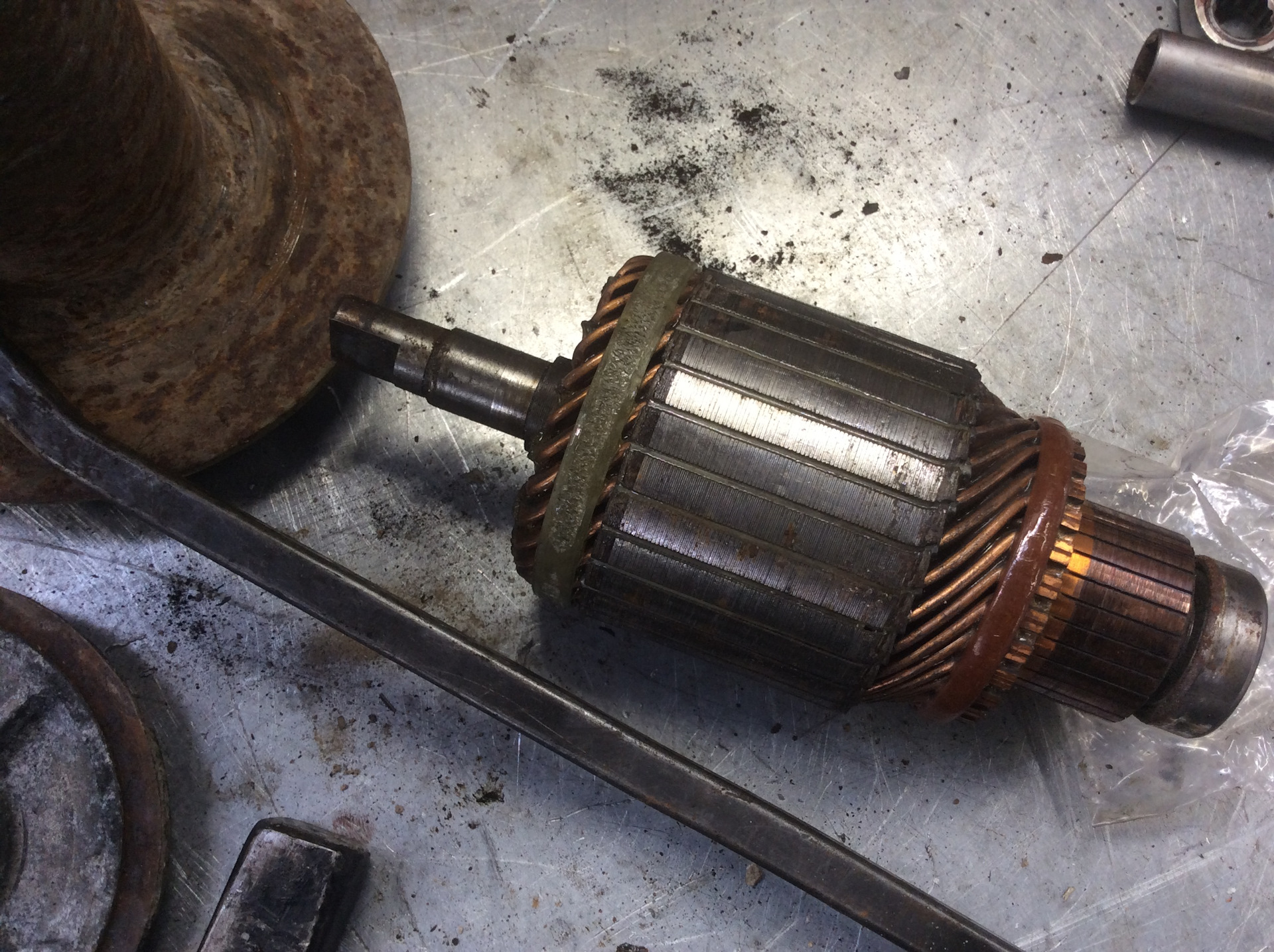

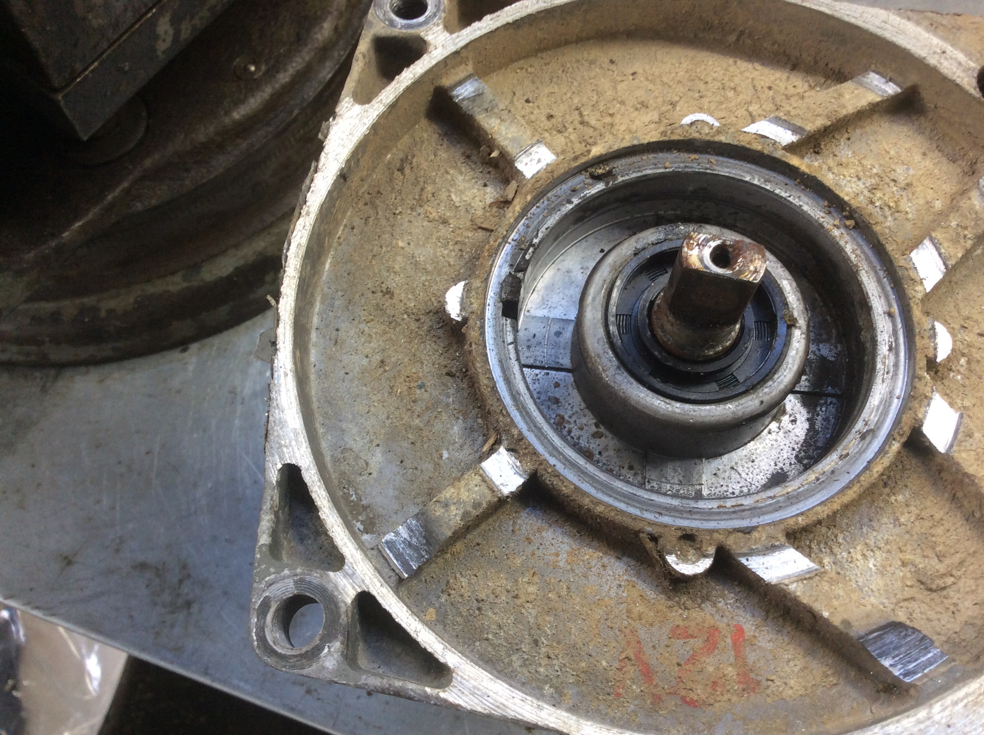

Мотор, с двумя лысками вместо шлицов.
Со стороны редуктора, таже пластиковая втулка и манжета.

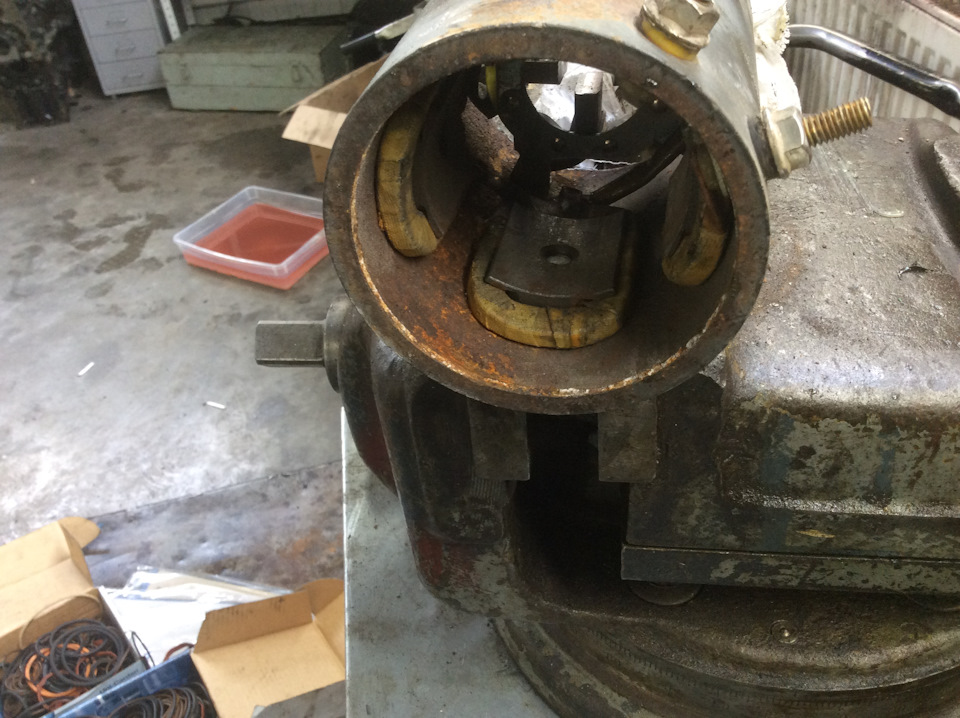

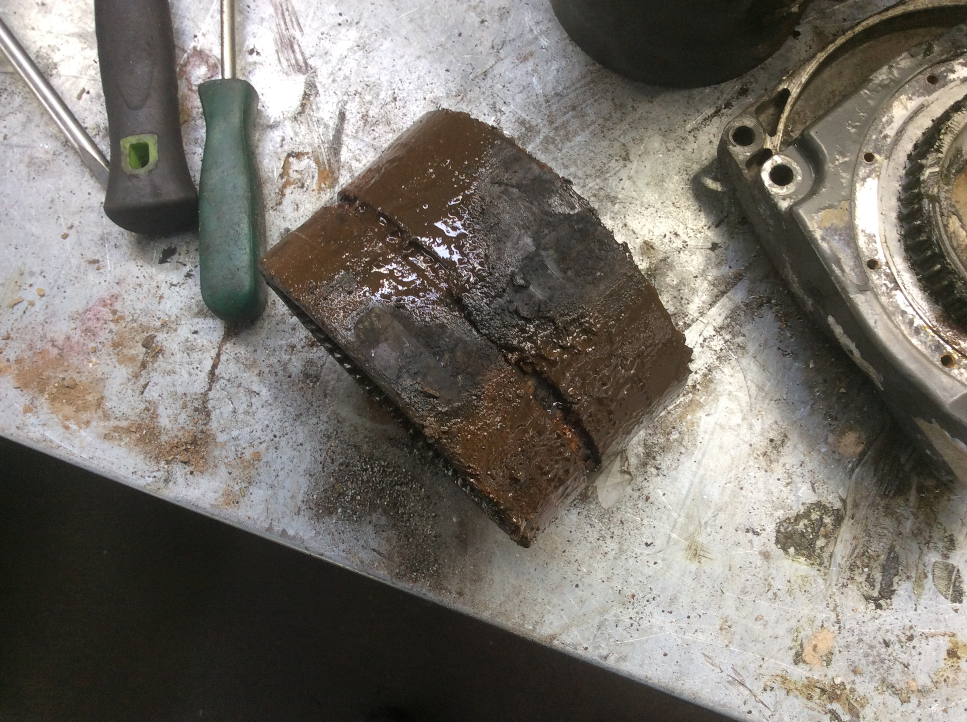

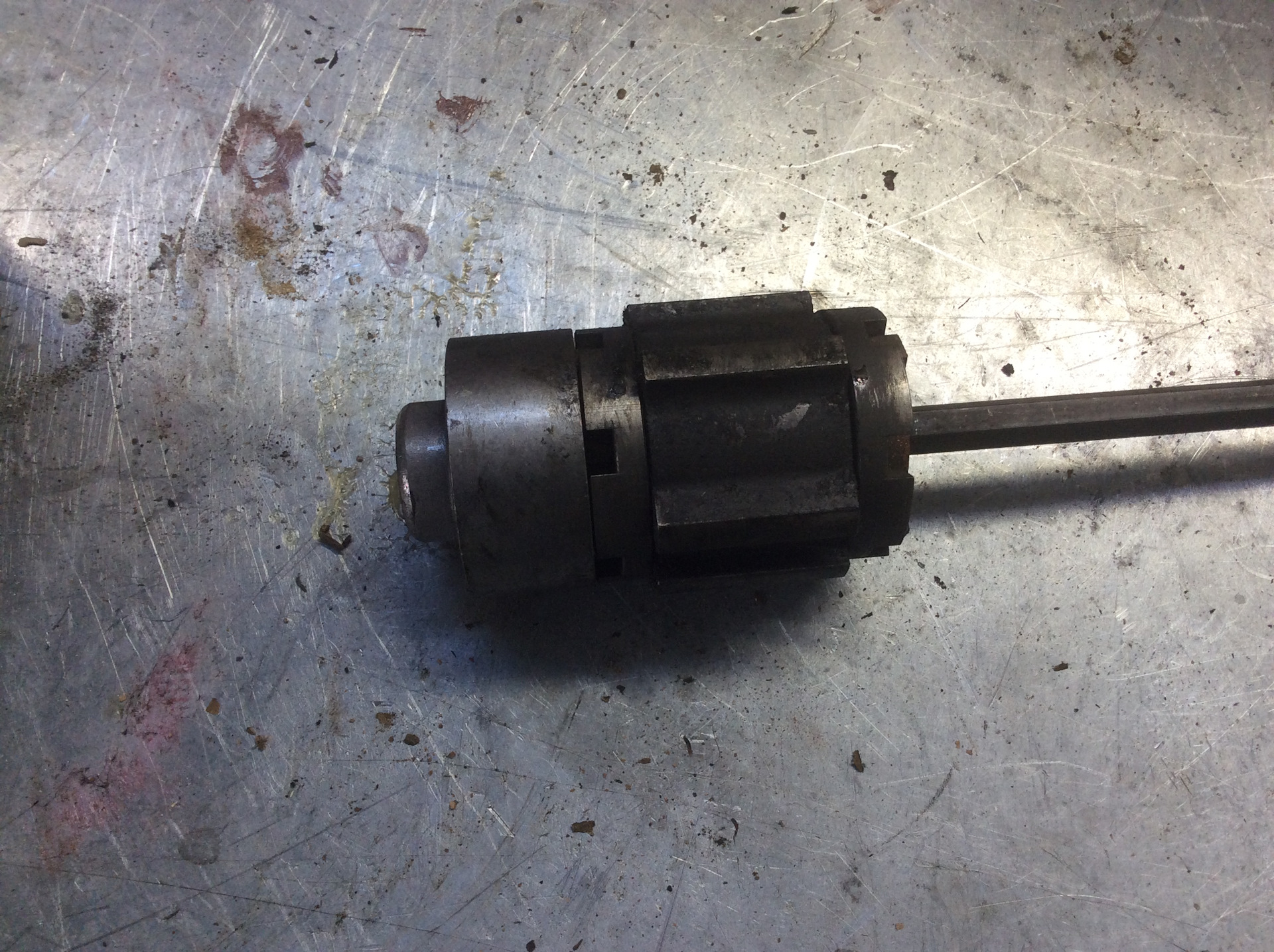

Пружинный тормоз.единственная деталь которая исправная и без коррозии.

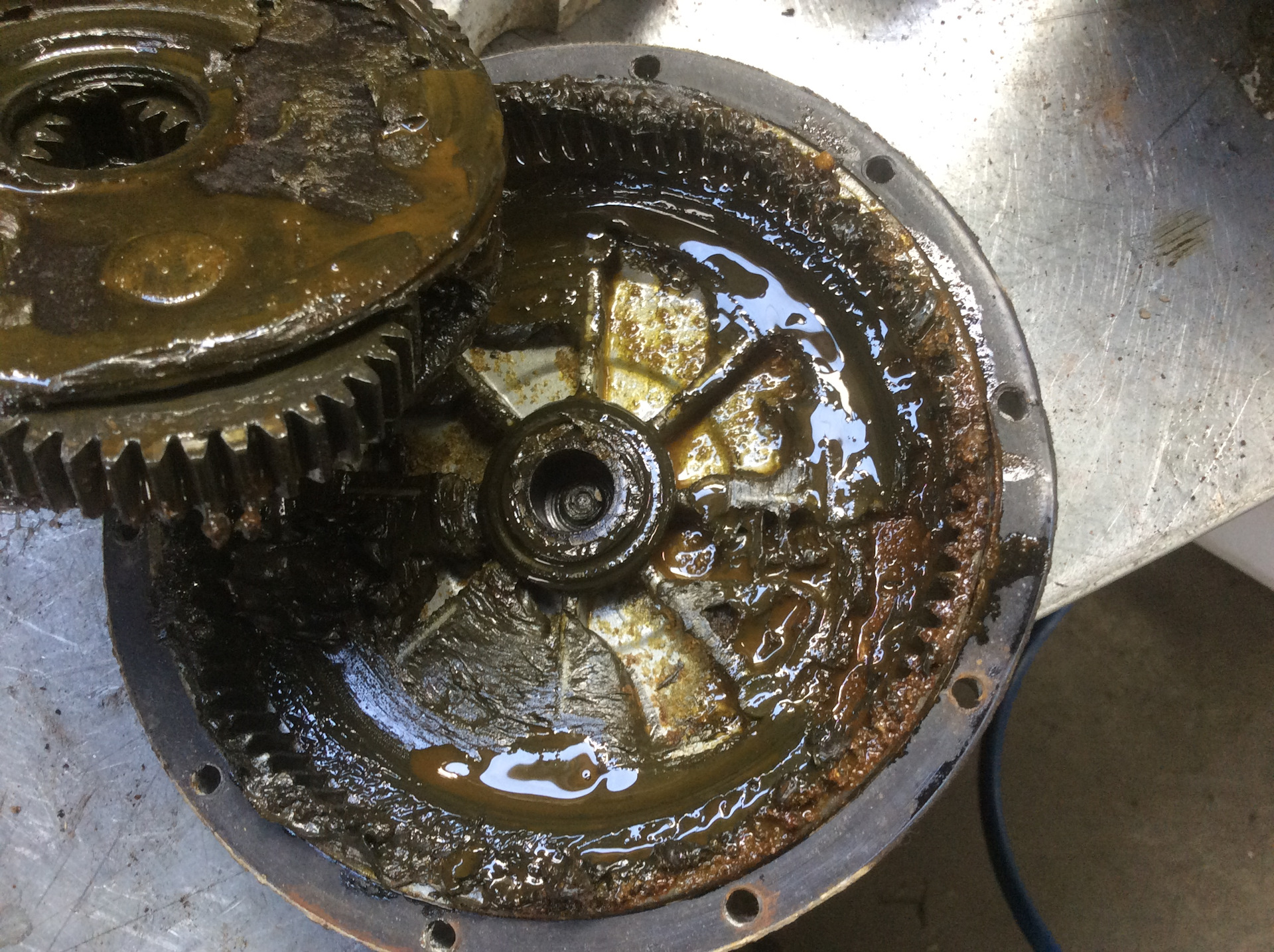

Внутренности редуктора. Видно водичку.
Муфта свободной размотки приржавела к корпусу. Корпус редуктора стальной а не алюминевый. Не знаю хорошо это или плохо.
Ну у меня такая же, только тормоз какой то другой, с тремя валиками. Промыл, смазкой набил и ручка размотки заработала. Нормальная лебедка. Сзади можно поставить! )))
